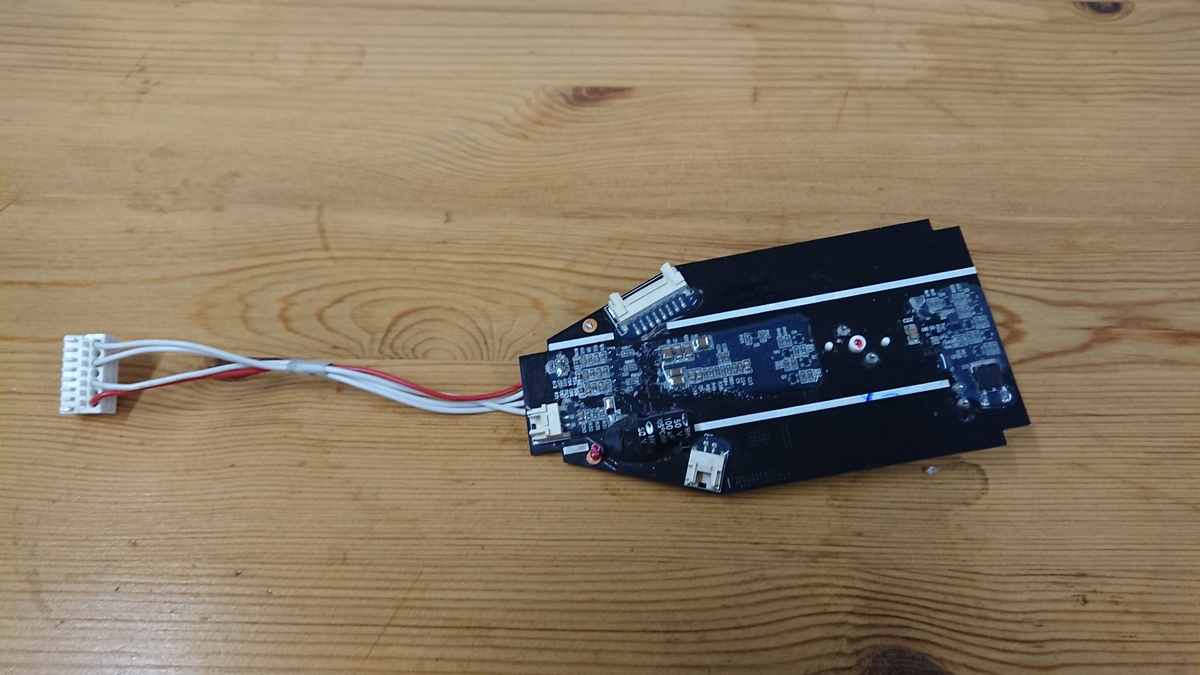

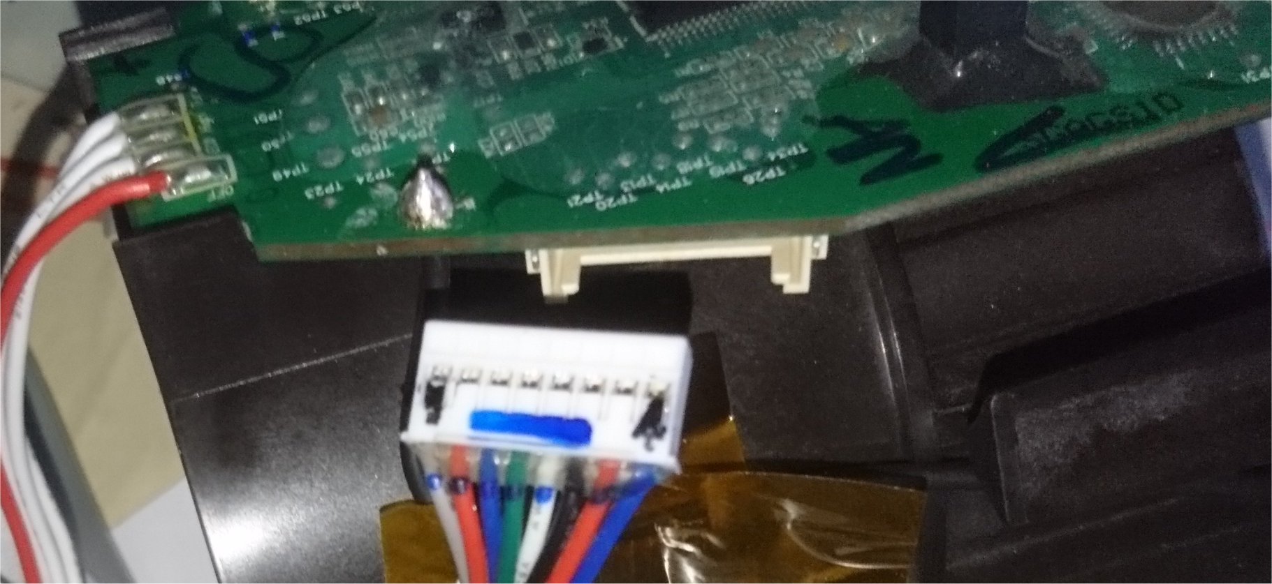

Hallo, es geht um den Bosch Athlet mit 25,2 Spannung. Der Akku ist nur zusammen mit der Platine zu hohen Preise bei 232€ erhältlich. Der Bosch hat die e157925 = Platine Die enthält den Balancer mit 5 Drähten mit dem dicken + und dem dicken Masse Kabel sind es dann 7 Kabel. Es gibt massenhaft Leute die sich die LI Ionen Zellen um die 40€ besorgen und die selber wechseln. Die meisten machen den gleichen Fehler wie ich und dann funktioniert das ganze nicht. Ich habe die Zellen beginnend mit dem dicken + einzeln ausgebaut. Nach dem + Zwischen Zelle 7-6 das Balancerkabel. So weiter runter bis auf Zelle 1. Das war so richtig. So kann man die Elektronik überlisten. Bei der Montage alle Zellen dazwischen miteinander verlötet dann Masse dann Balancer Kabel nicht von Zelle 1 zu 2 sondern durcheinander. Das war ein Fehler. Nun beim einschalten leuchteten alle 3 Batterie LED Auf einmal für eine Sekunde auf und damit wurde die Akkuladung dauerhaft von der Elektronik unterbrochen. Die Schutzschaltung hat die Aufladefunktion deaktiviert. Da hilft auch nicht alle Akkukabel abtrennen und 24 Std. entladen des Elko auf der Platine. Wie macht man einen Reset der Schutzschaltung? Auf der Platine sitzt eine 4 Poliger Buchse. Kann man da ein Programmer anschließen? Der 4 Polige Buchse hat unten rechts Draufsicht wenn der Chip darunter ist, rechts die Masse und oben links 3,3 Volt aber nur wenn das Ladegerät eingesteckt ist! Rechts oben liegt auch 3,3 Volt an nur schwach belastbar. Steckt man da einen 200 Ohm Widerstand auf den Masse Kontakt dannn sind da oben rechts 0,01 Volt. Ich habe schon Schaltungen gesehen wo von den 3,3 V ein Widerstand auf C von einem Transistor geht. Aber das wäre eher ein Datenausgang und kein Eingang um die Platine zu Programmieren. Ich habe schon eine Polnische Webseite in meine Sprache übersetzt. Keiner weiß wie man die Platine wieder zum Laufen bringt. Ich bin mir sicher die ist nicht hin, wurde nur aus Sicherheitsgründen deaktiviert. Man findet im Netz gar nichts darüber. Wenn Akkuplus den Akku pack mit neue Zellen bestückt müssen die doch auch den Zähler zurücksetzen. Die Hersteller bauen einen Zähler ein damit das Gerät meist nach der Garantie die Ladung verschlechtert bis der Sauger seinen Dient aufgibt. Alles so gewollt um die Umwelt noch schneller zu vermüllen. Wer kann sich denken was das für ein 4 Polige Steckanschluss ist an dem nur 3,3V anliegt bei eingesteckten Lade-Stecker?
>Die enthält den Balancer mit 5 Drähten mit dem dicken + und dem dicken >Masse Kabel sind es dann 7 Kabel. Bei 7 Akkus würde ich aber eher 8 Drähte erwarten ... >Wie macht man einen Reset der Schutzschaltung? Wenn es der Hersteller richtig gemacht hat, dann gar nicht. >Ich bin mir sicher die ist nicht hin, wurde nur aus Sicherheitsgründen >deaktiviert. Eben deswegen meinen die Hersteller, Elektronikmüll produzieren zu müssen. >Kann man da ein Programmer anschließen? >Der 4 Polige Buchse hat unten rechts Draufsicht wenn der Chip darunter >ist, rechts die Masse und oben links 3,3 Volt aber nur wenn das Wie wäre es, wenn Du mal ein verwertbares Foto von der Platine von oben und unten machen würdest. Da muß man sich nicht so einen Knoten in den Kopf denken ... >Wenn Akkuplus den Akku pack mit neue Zellen bestückt müssen die doch >auch den Zähler zurücksetzen. Auch solche Akkus? Zu welchem Preis? Vielleicht haben die aber auch eine Lizenz zum reparieren ...
Bei den Bosch weiß ich es nicht, aber manche Controller kann man dadurch zurücksetzen bzw. wieder aktivieren, indem man mit einem niederohmigen Widerstand (10 - 47 Ohm) direkt vom Akkupack eine Verbindung zur Aussenwelt (also der Anschlussleiste) kurzzeitig herstellt. Schaltet das Akkupack die Minusleitung ab, brückt man also vom Minuspol der Zellen zum Minuspol auf der Kauleiste. Wird Plus abgeschaltet, dann vom Plus der Zellen zum externen Plusanschluss. Kurzes Antippen sollte reichen. Wenn die Zellen zu leer sind, schaltet der Controller gleich wieder ab, es kann also nötig sein, die Zellen vorzuladen - unter Umgehung der Platine. NB: Den Zykluszähler rücksetzen erfordert oft ein Passwort o.ä. das vom Hersteller des Controllers vorgegeben wird, aber vom Adopter geändert werden kann. Dabei gibt es öfter mal mehrere Level der Sicherheit, so das manche Parameter geändert werden können, andere wieder nicht usw. Meist kann man die Finger davon lassen.
Matthias S. (Firma: matzetronics) (mschoeldgen) >Bei den Bosch weiß ich es nicht, aber manche Controller kann man dadurch >zurücksetzen bzw. wieder aktivieren, indem man mit einem niederohmigen >Widerstand (10 - 47 Ohm) direkt vom Akkupack eine Verbindung zur >Aussenwelt (also der Anschlussleiste) kurzzeitig herstellt. >Schaltet das Akkupack die Minusleitung ab, brückt man also vom Minuspol >der Zellen zum Minuspol auf der Kauleiste. Naja, das ist eigentlich nur das Simulieren des Anschließens an ein Ladegerät, wie bei allen einfachen BMS. Das scheint hier aberbei einem gerätespezifischen Akkupack nicht vorzuliegen.
Es ist richtig es sind auch 8 Drähte.

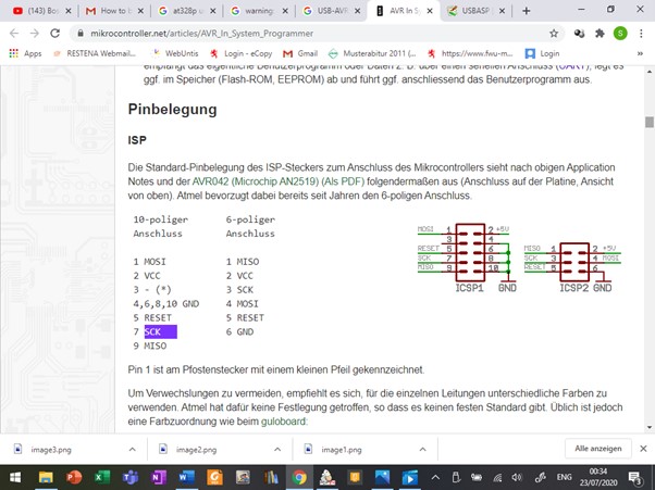

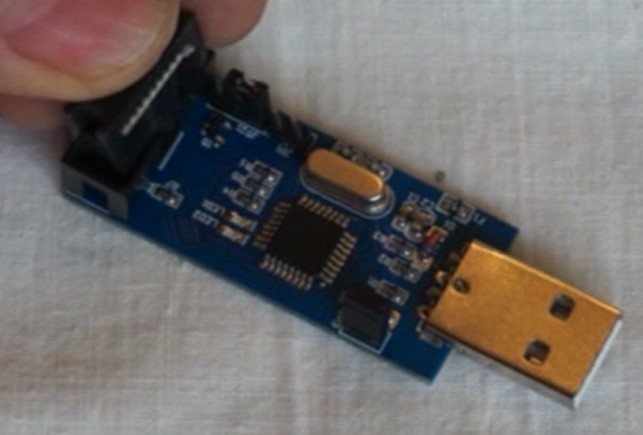

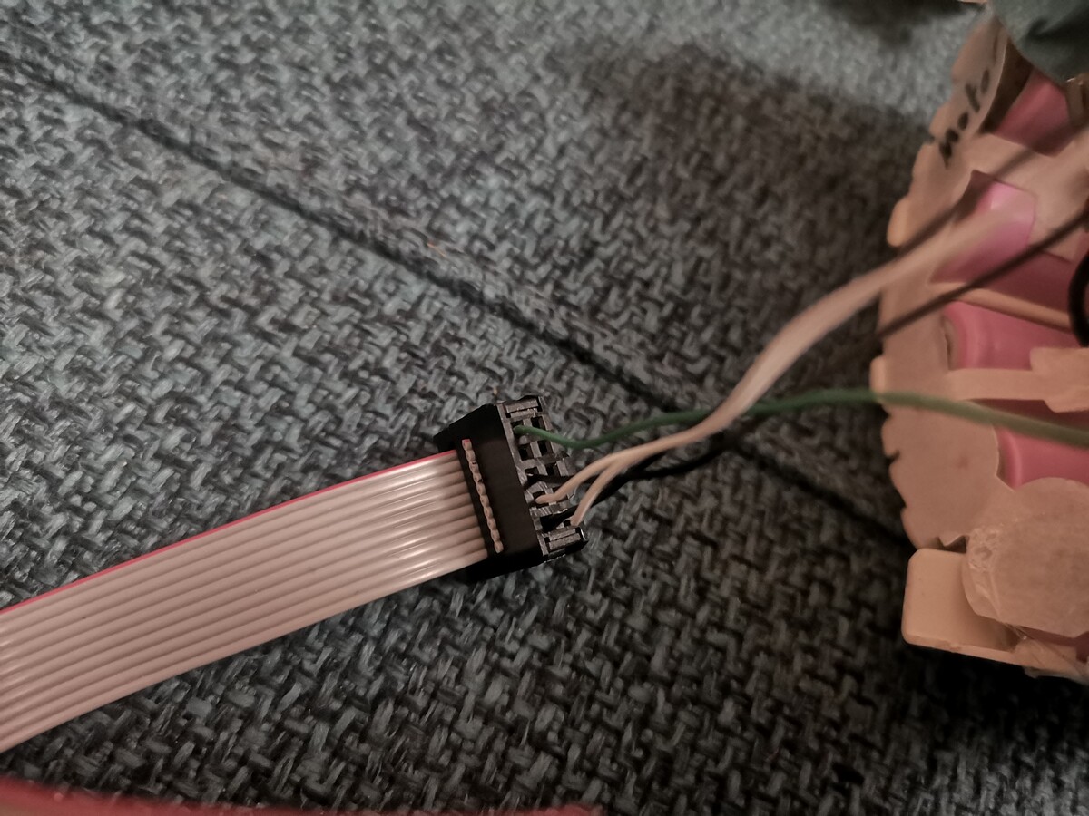

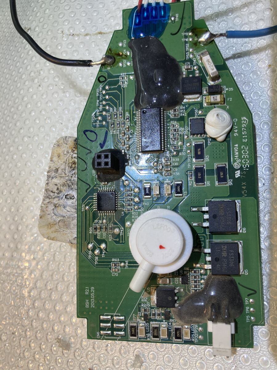

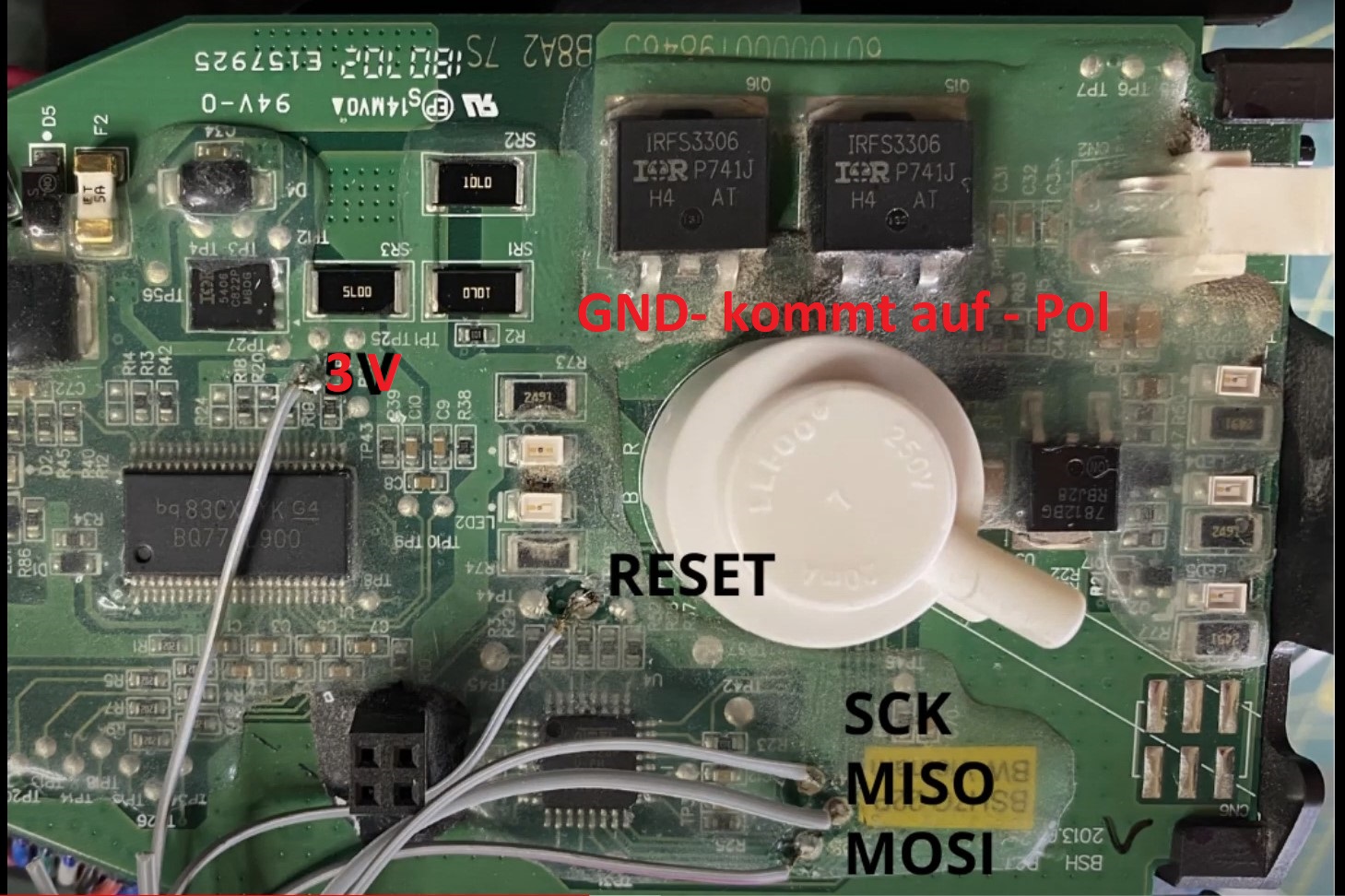

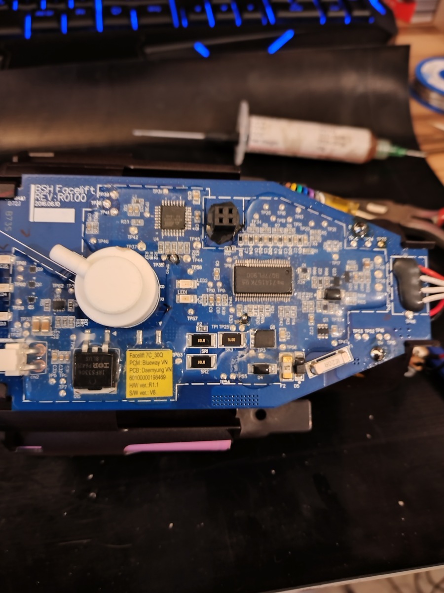

Der Chip links neben der 4 Poligen Buchse ist ein Atmel 8 Bit
Microcontroller vom Typ Mega 328P

Wenn man die Balancer Kabel nicht in der richtigen Reihenfolge wieder
anlötet dann können die auch nix machen, da wäre dann die Platine
defekt.

Für die Bosch Dinger weiss ich es nicht, aber die bewährte Reihenfolge bei Notebook Akkus ist: * Foto der originalen Verdrahtung machen * Zuerst B- (Masse) * Dann die Zellenabgriffe aufsteigend, also bei 3,7V anfangen, dann 7,4V, 11,1V usw. * Zum Schluss B+ anschliessen. NIEMALS Kurzschlüsse produzieren. Chancen stehen dann gut, das alles hinüber ist. Niemals Zellenabgriffe vertauschen, der Controller bekommt Überspannung und verabschiedet sich in den Controllerhimmel.
Pfeil = Inbetriebnahme mit neuen Zellen leicht schräges ansetzen des Steckers an den Controller. Rechts Blau Rot ist ein Temperaturfühler an Zelle 1 Schwarz ist der Mittenanschluss Zelle 1-2 Weiß Mittenanschluss Zelle 2-3 Grau ganz links Mittenanschluss Zelle 6-7. Den Stecker nach Zellentausch leicht schräg ansetzen so damit Schwarz als erstes dann weiß als zweites bis grau Zelle 6-7 an den Controller ankommt. Beim Zellen ausbau Erst das dicke Plus Kabel ablöten. Dann den Stecker leicht schräg rausnehmen damit Grau als erstes vom Controller getrennt wird! An dem 32 Pin Atmel Mega 328 der 8 Bit Microcontroller links neben der 4 Poligen schwarzen Buchse auf der Platine. Da ist der Reset Fuß Pin 29. Hat man alle Zellen voll je mit 4,2 V Aufgeladen müssten alle Akkustand Led Blau Aufleuchten. Wenn man den Betriebsschalter am Griff z.B. Auf 1 anschaltet Blinkt aber nur Led 1 bedeutet das der Akku geladen werden muss. Die Led 1 blinkt wenn man den Betriebsschalter am Griff z.B. Auf 1 anschaltet und dann den Controler Stecker abzieht und wieder Aufsteckt. Das obwohl der Akku voll ist. Abhilfe schafft man indem man Pin 29 kurz auf Masse Legt. So leuchten wieder alle LED auf Akku voll. Das Batterie Management übernimmt der BQ77PL900 Chip https://www.ti.com/lit/ug/sluu324b/sluu324b.pdf?ts=1613751398805 Da ist alles erklärt. Nur habe ich die teuere Hardware nicht um den am PC zu Programmieren damit er den Akku wieder aufladet. Mist.

Gerald H. schrieb: > Wer kann so eine Schnittstelle bauen um den Programmierstecker mit dem > PC zu verbinden um den Controller dann zu programmieren? Ich habe das gar nicht mit PC gemacht, sondern mir ein kleines Programm für einen AVR mit LC Display gemacht. Die Schnittstelle zum Batteriecontroller ist langsames I²C (auch SMBus genannt) und man kann so die einzelnen Register abfragen. Ändern der Register ist eine andere Sache, aber auch eigentlich nicht nötig. Denn kein Batteriecontroller, der mir bisher untergekommen ist, sperrt dauerhaft die Funktion. Allerdings brauchen manche den o.a. 'Kickstart', um die Zellen wieder freizugeben, nachdem sie wg. Unterspannung abgeschaltet wurden. Zyklenzahl jedenfalls ist kein Kriterium fürs Abschalten, man kann also so einen Controller auch mit neuen Zellen bestücken. Wichtig ist die Benutzung von gleichförmigen Zellen aus einer Charge und ein vorhergehendes Balancing auf exakt gleiche Schlussspannung. Um es nochmal zu sagen: In keinem Akkupack wird Balancing gemacht. Es werden über die Abgriffe lediglich die Spannungen gemessen und zur Abfrage des Batteriecontrollers benutzt. Die Spannungen kann man bequem über SMBus abfragen. Balancing findet nicht statt.

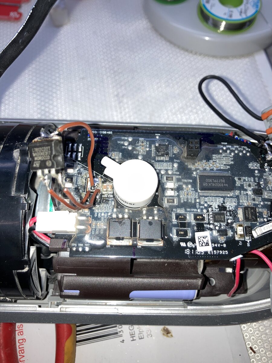

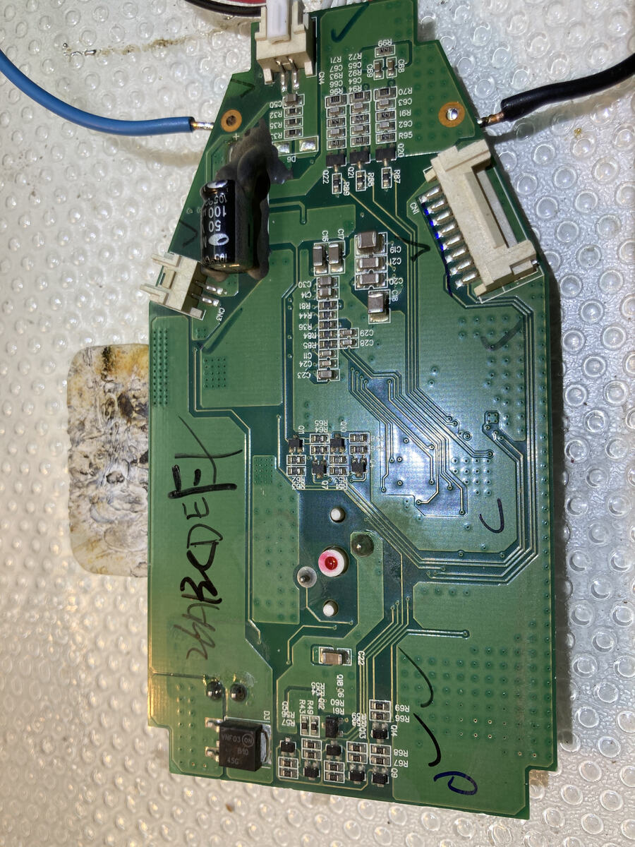

Hallo zusammen, die super Tips hier haben mir schon sehr geholfen. Vielen Dank dafür!!! Ich habe nun schon mehrfach den Akku bei dem Athlet 25,2v gewechselt, aber jetzt komme ich an meine Grenzen. Ich habe einen Sauger dessen Akku sich nicht laden lässt, obwohl ich ihn erneuert habe. Jetzt, wie aber auch schon vor dem Akkuwechsel, zeigt die Ladeanzeige keine Reaktion auf das einstecken des Ladekabels. Kein Leuchten kein Blinken. Ziehe ich das Ladekabel ab und schalte den Sauger ein, leuchten alle drei Akku-LED (mit altem Akku leuchtete nur eine)konstant. Die Filter-LED leuchtet auch, aber der Motor läuft nicht an. Einen Reset über den PIN 29, wie oben beschrieben, habe ich schon durchgeführt, aber leider hat es nichts gebracht. Um weitere Defekte auszuschließen, habe ich die Platine mit der eines anderen Saugers getauscht. Mit der neuen Platine lief alles. Es liegt also definitiv an der alten Platine. Hat vielleicht jemand eine Idee, wo der Fehler/Defekt sich versteckt haben könnte? Grüße und schöne Ostern, Stefan
Du siehst doch, wie aufwendig das BMS von dem Teil ist. das kann prinzipiell überall liegen. Möglicherweise ist das auch noch nicht alles. häufig sind solche Teile beidseitig bestückt. Als ersten Versuch kannst du mal nach Dioden suchen und die überprüfen. Danach nach nem Spannungsregler. Falls du da nichts findest wirds schwierig. Wenigstens hast du noch die Möglichkeit, ein funktionierendes Teil als Vergleichsobjekt zu haben. Aber nur mit äusserster Vorsicht, nicht dass du das auch noch killst.

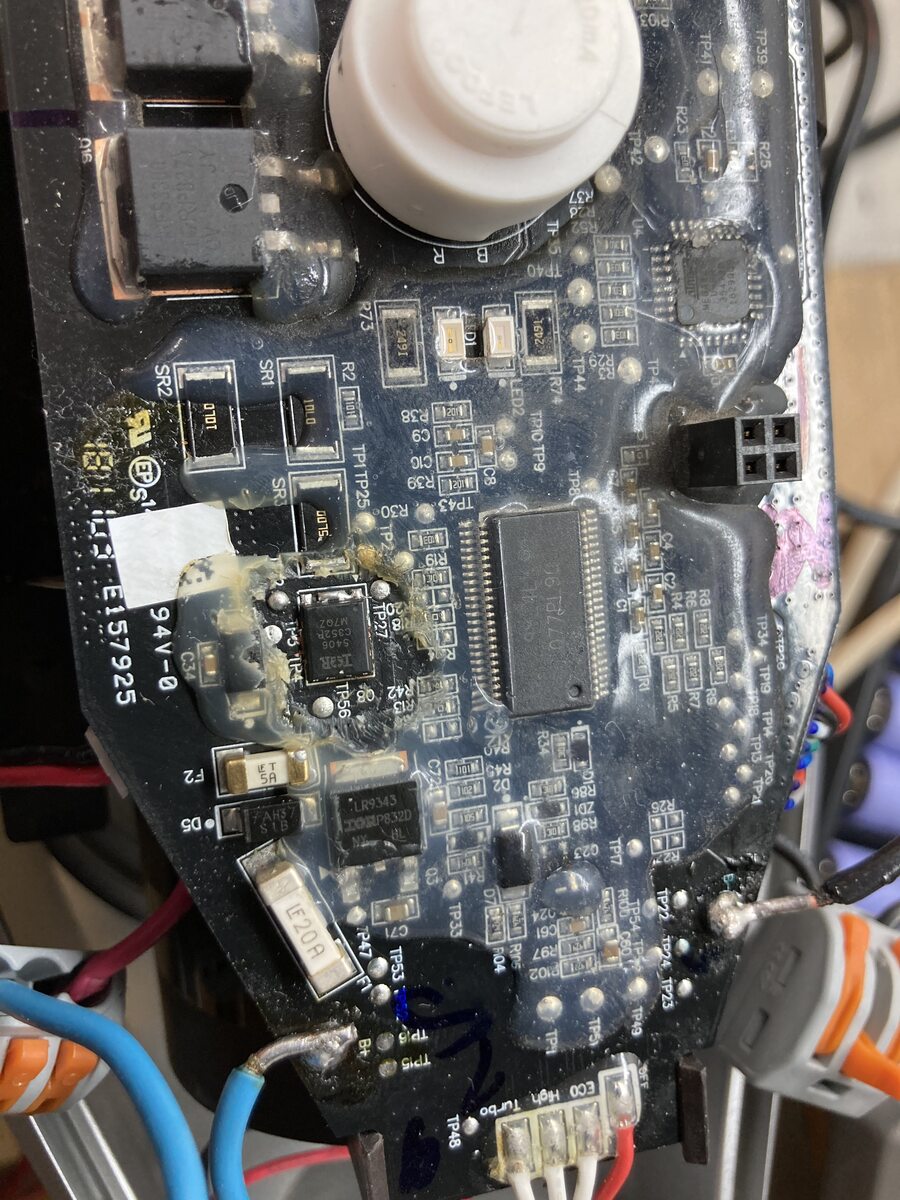

Das stimmt natürlich. Die Platine ist beidseitig bestückt, wobei auf der Unterseite nicht die Welt verbaut ist. Die Sicherungen F1 und F2 habe ich kontrolliert. Beide i.O. Im Moment komme ich nicht weiter...

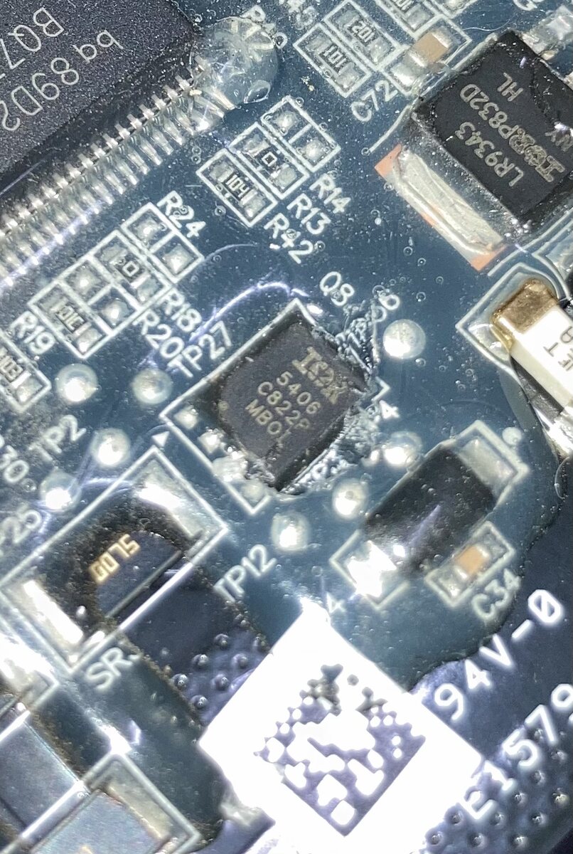

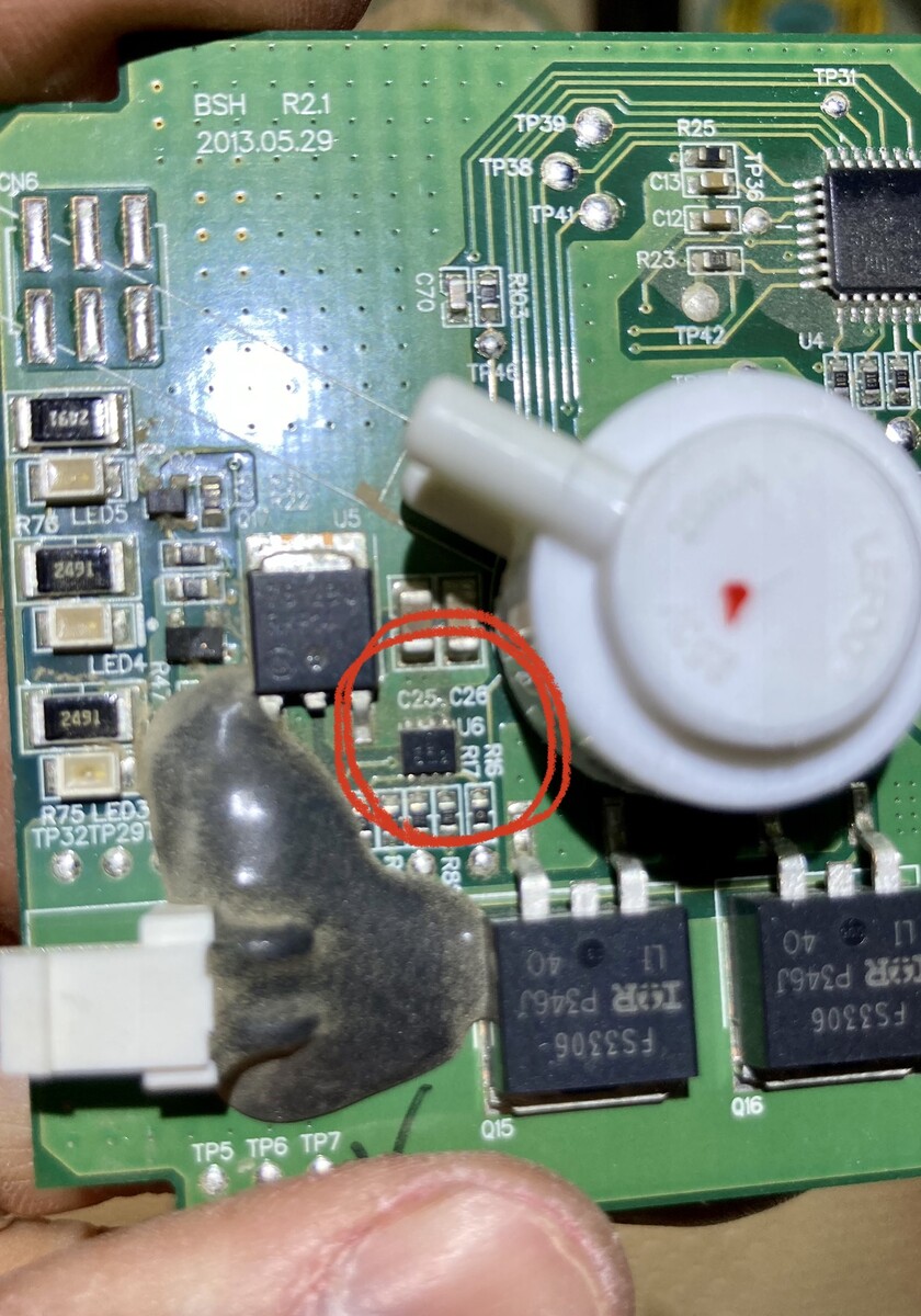

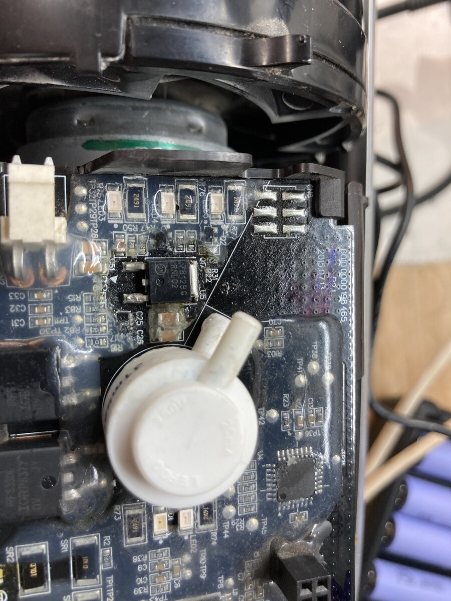

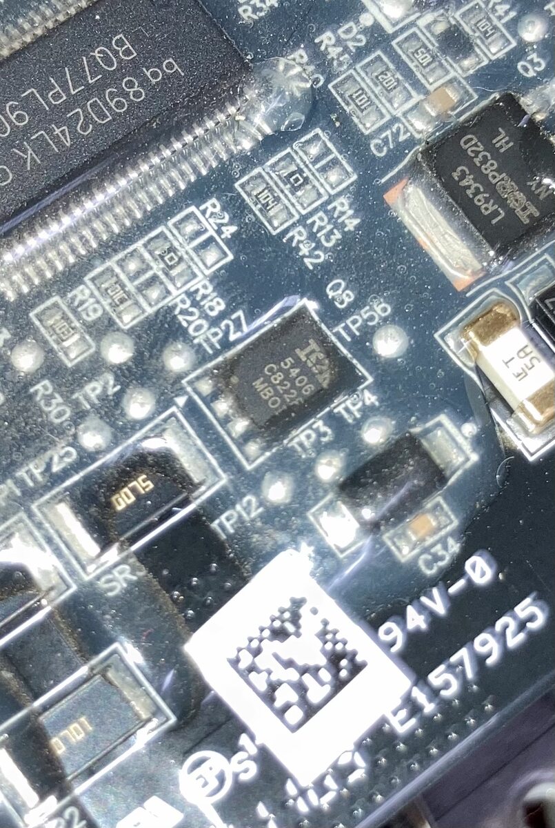

Schau dir mal q8 rechts neben dem grossen DIL und q17 unter dem weissen Dingens genauer an.
Optisch ist an beiden keine Auffälligkeit festzustellen. Mir fehlt das Know-how um ihre Funktionsfähigkeit zu prüfen. Vielleicht kannst du mir ja sagen was ich tun soll. Ich muss gestehen, dass ich Maschinenbauer bin. Die Elektronik ist nur ein Steckenpferd von mir.
7812 ist ein ganz simpler Linearregler. Datenblatt im Netz suchen und nachschauen welche Spannung wo anliegen muss und das nachmessen. Bzw beim funktionierenden Teil einen Vergleichswert messen und sehen was das kaputte macht. Aber halt Vorsicht, ein Kurzschluss ist schnell da und dann ist mehr hin. Dieser andere 5402 C822F sagt mir jetzt auch nix. Ist aber das einzige Teil was man als Spannungsregler wandler ansehen kann. Der Rest scheint einfach irgendein Fet zu sein.
Vielleicht schaue ich mal ob ich die Teile bekomme und tausche sie auf Verdacht aus. Einen Kurzschluss möchte ich ungern riskieren.
Dieses Teil ist im Netz unter de Bezeichnung nicht auffindbar.
Mein allererstes Suchergebnis... https://www.infineon.com/dgdl/irfh5406pbf.pdf?fileId=5546d462533600a40153561e92861ece
Wenn man weiß was man zur Suche Ausschreiben muß klappt es. Danke dafür. Die Teile sind bestellt.

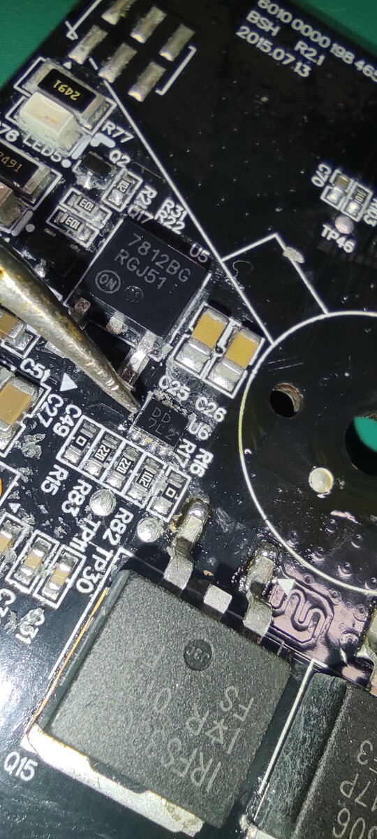

Den 7812 habe ich jetzt erst mal provisorisch rein gehängt, da er in der richtigen Baugröße noch nicht vorhanden ist. Leider funktioniert die Platine genauso schlecht wie vorher. Ich habe allerdings durch Zufall festgestellt, dass wenn ich die Beinchen eines anderen Transistors, wie auf dem zweiten Foto markiert verbinde, der Motor sofort anläuft. Hat vielleicht noch jemand einen Tipp, wie ich den Fehler weiter eingrenzen kann? Ein Multimeter ist vorhanden.
So, beide Bauteile sind ersetzt. An der Funktion der Platine hat sich nichts geändert. Ich habe jetzt alle vorhandenen Dioden durchgemessen und arbeite mich zu den restlichen Transistoren vor. Ich sehe es einfach nicht ein dass Bosch diesen Kampf gewinnt. Ich habe bereits alles versucht um einen einen Schaltplan zu kommen. Keine Chance!!! Ich glaube ich werde mir einen zweiten gebrauchten aber funktionstüchtigen Staubsauger zulegen um eine Referenzplatine zu haben. Vorerst werde ich mich wahrscheinlich damit begnügen die Vergussmasse von der defekten Platine zu pulen. Sollte ich den Defekt finden, werde ich ihn hier posten, falls Interesse besteht. Für jede weitere Idee oder Anregung bin ich dankbar.

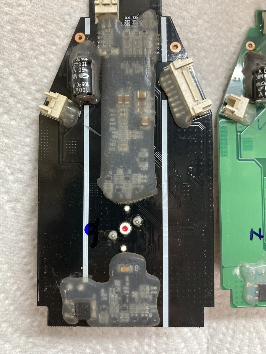

Da ist sie... Älteres Modell, dafür aber fast ohne Vergussmasse.
Hallo Stefan, den 7812 misst man mit Draufsicht auf das Teil also die Füße nach unten. Linkst sollte etwas über 12 Volt anliegen. In der Mitte oder am Kühlkörper ist Masse und rechts kommt geregelt +12 Volt raus. Das auslöten war nicht nötig! "Ich habe allerdings durch Zufall festgestellt, dass wenn ich die Beinchen eines anderen Transistors, wie auf dem zweiten Foto markiert verbinde, der Motor sofort anläuft." Wenn alle Zellen unter 3,2 Volt haben schützt die Elektronik die vor unterladung. Du kannst alle Zellen 4,1V x 7 = 28,7 Volt an einem geregelten Labornetzgerät aufladen. Der Balancerstecker zur Platine muss dabei runter. Geht dann mit vollen Zellen der Motor auch nicht ist die Elektronik auf Störung programmiert. Da geht dann kein Laden und auch kein Motor mehr an. Mach es wie im Beitrag vom 20 2 2021: von Matthias S. (Firma: matzetronics) (mschoeldgen)2021-02-20 11:27 Zum Programmieren kannst die 4 Polige Buchse auf der Platine nehmen. Es liegt fast immer nur an dem EEprom!
Ich habe inzwischen beide Platinen an den verschiedensten Stelle durchgemessen und konnte keine relevanten Abweichungen feststellen. Das bringt mich zu der Annahme, dass es genau so ist wie du schon gesagt hast. Der EEprom hat auf Störung geschaltet. Leider bin ich fachlich nicht im Stande Programmierungen vorzunehmen. Vielleicht kann mir jemand sagen welche Hardware ich benötige und was genau ich tun muss (für Laien erklärt).

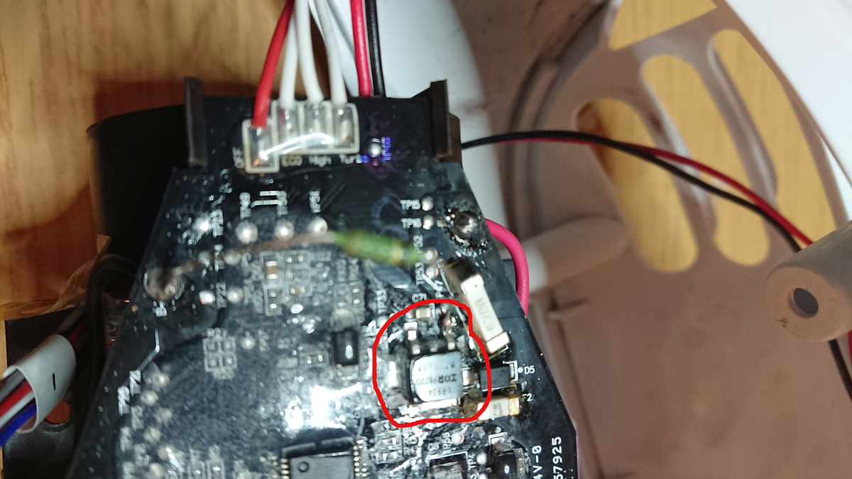

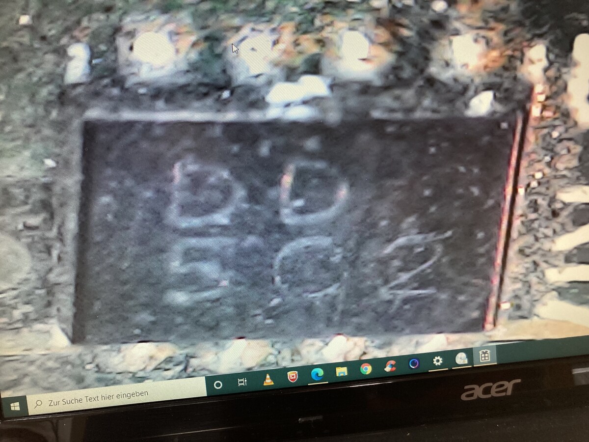

Hat jemand vielleicht eine Ahnung was dies für ein Teilchen ist und was es möglicherweise tut? Ich habe grade feststellen müssen, dass nun auch meine zweite Platine den Dienst verweigert. Als ich sie erneut an das intakte Akkupack angeschlossen habe, leuchteten die Akku-LED‘s nur noch auf Schalterstufe drei dauerhaft und der Moter lief nicht mehr an. Auf Stufe eins und zwei regte sich gar nichts mehr. Als ich das Ladegerät ansteckte, blinkten alle blauen LED‘s einmal auf, danach kam nichts mehr.
Oft liegt es an de Atmega 328P der sperrt den Ladevorgang. Zuvor müssen aber die Dioden gemessen, vor dem bq 79 sollten die akkus spannung haben und die dioden in ordnung sein, kann man mit einem prommer und den richtigen Testpunkten unter der Schutzbeschichtung den Atmega mal ansprechen. Die Firmware für den 25V gibt es auch,....

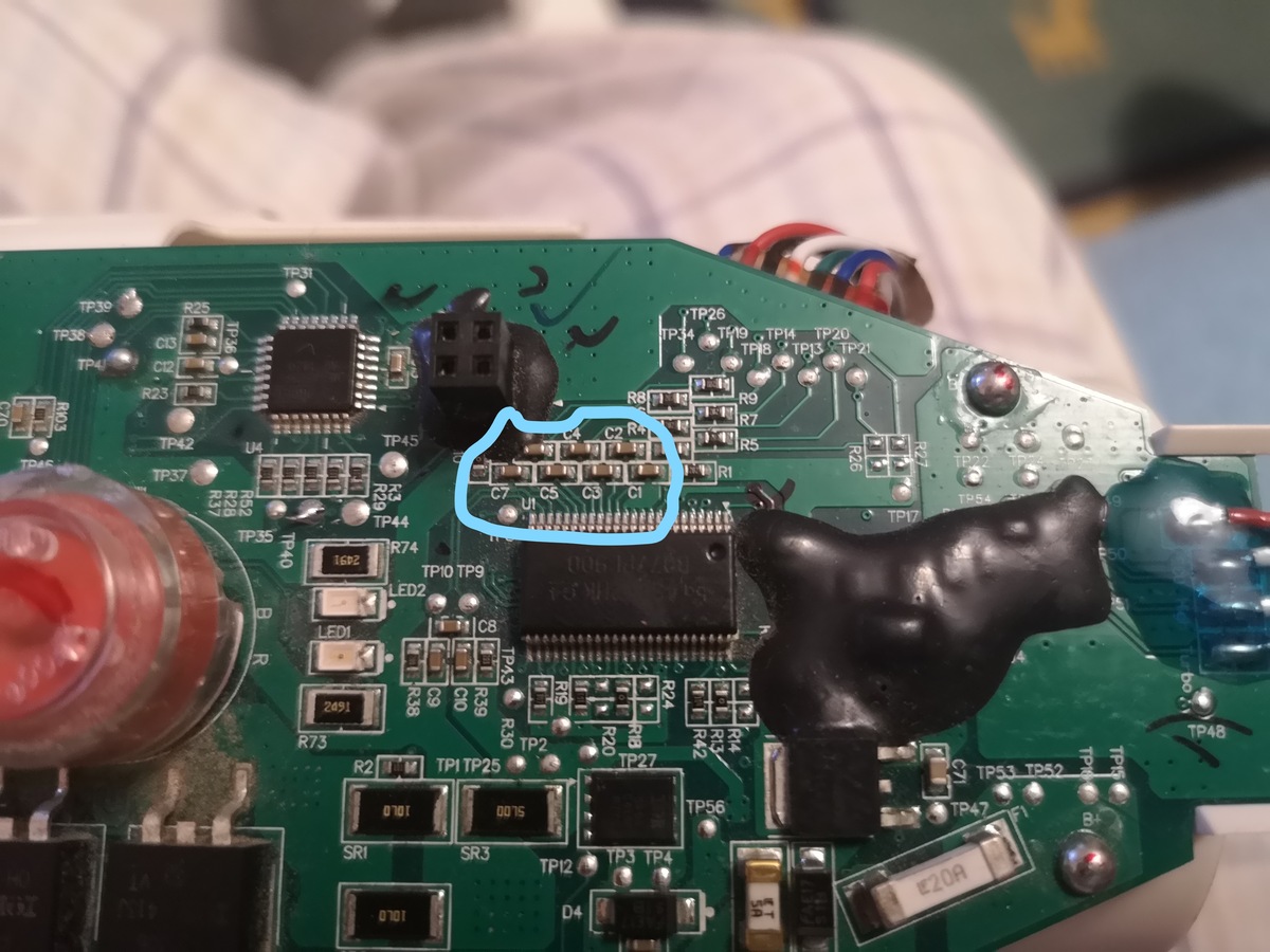

Sehr interessanter Beitrag. Ich habe bei meinen inzwischen drei Platinen die Brücke mit dem 100 ohm Widerstand nachgestellt. Meine drei Platinen zeigen den gleichen Effekt wie schon oben beschrieben. In dem ersten Fall fangen die Akkus an zu laden, im zweiten Fall läuft leider auch bei mir der Motor nicht an. Daher halte ich es für unwahrscheinlich dass alle Platinen gleichermaßen defekt sind.

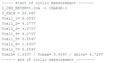

Hallo zusammen, habe gestern nochmal an Pin13 und 14 von µC gemessen, dort kommt kein PWM raus. Leider klappt hier auch das 3,3V einprägen nicht so einfach, da hier 0Ohm Widerstände benutzt wurden und der µC Ausgang alles auf 0 zieht. Naja, und bei weiterem gemesse habe ich dann irgendwie einen Fehler gemacht, sodass die 20A Sicherung gekommen ist und nun auch keine 3,3V und 12V mehr vorhanden sind. Und wegen µC neu flashen, wäre hier ein guter Beitrag: Beitrag "Wie kann man einen ATMEGA328P-PU programmieren?" Man muss an Miso, mosi, sck, reset und gnd ran. Wahrscheinlich ist dieser 4polige Steckverbinder dafür zuständig, aber ich konnte da nichts dingfest machen, wahrscheinlich fehlt dort eine von den genannten Leitungen. Sonst müsste man direkt etas an einen Pin löten. Ich hoffe jemand schafft hier noch den Durchbruch, ich bin erstmal raus. Gruß Tim

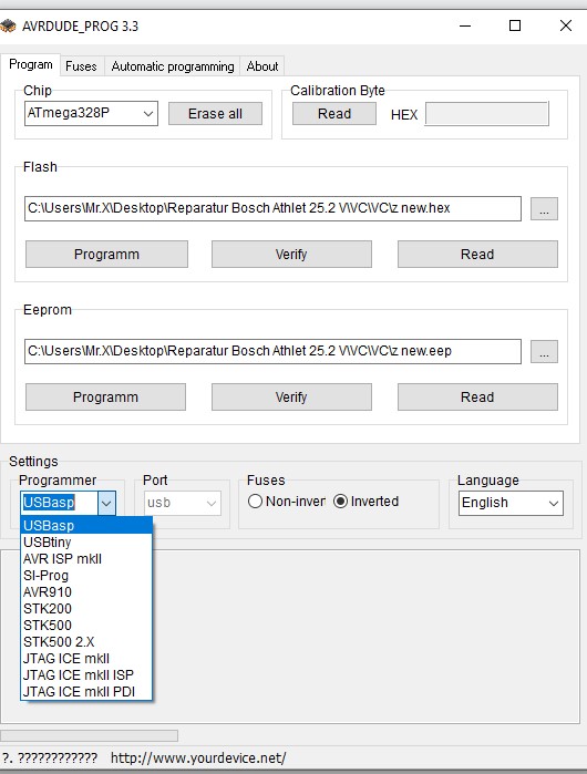

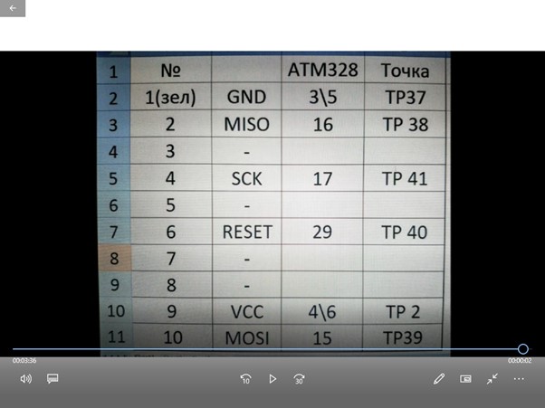

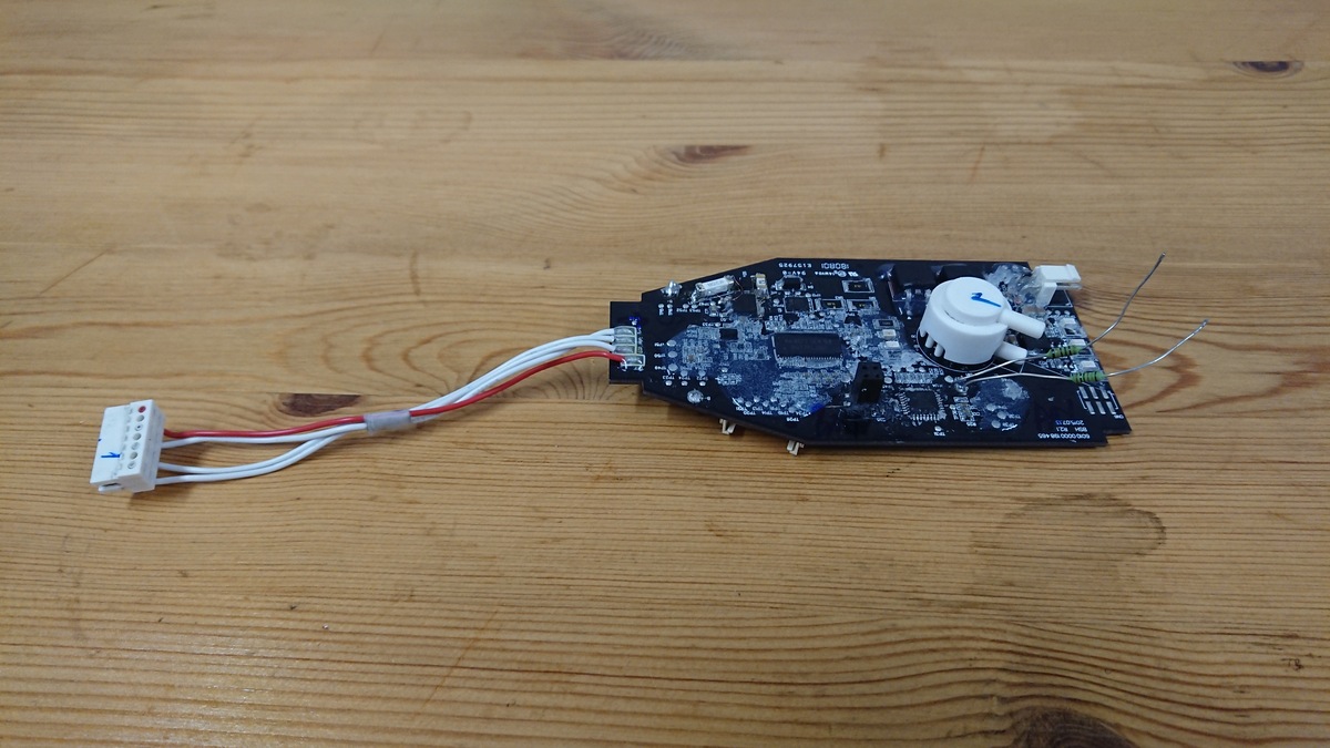

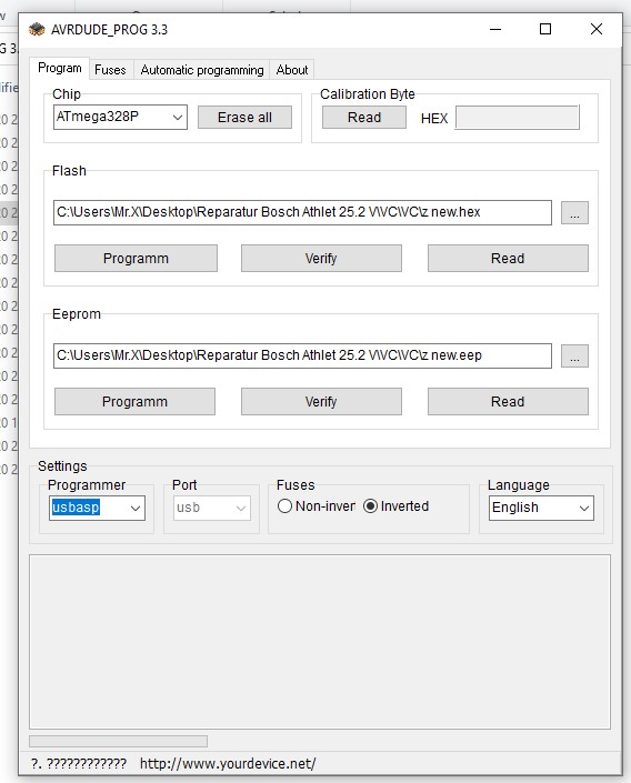

Guten Abend zusammen ! Ferien, also los und Problem lösen ! Anbei Anleitungen und Dateien, die ich im Internet gefunden habe. ABER: bei mir hat das so noch nicht funktioniert. Also brauche ich Hilfe von euch Cracks! Bitte Tipps hierein, und dann schaffen wir das hier. Um das Ganze besser zu verstehen, vielleicht erstmal Video schauen, und dann das unten: https://yadi.sk/i/SW4APqhLDwz-lw Schritte: 1.) Man muss erst die BMS outputs (bq77pl900) testen, um herauszufinden, ob der Chip noch OK ist. ZUERST Kabel an der Seite ziehen (siehe Bild 1). Anschließend Kondensatoren C1 bis C7 auf der Platine durchmessen (Bild 2). Das geht wohl mit einem Multimeter Diodenmodus wäre der richtige Modus. Die Werte sollten ungefähr gleich sein. FALLS NICHT, würde Reprogrammierung NICHTS bringen, ATMEGA (Der Chip auf der Platine) würde einen Error senden. Bei mir waren die Werte (C1 286, C2 222, C3 861, C4 860, C5 860, C6 860, C7 819). Damit wäre mein Fehler wahrscheinlich schon hier. Ich schreibe euch trotzdem die Prozedur komplett auf. 2.) DANACH, wenn die Werte OK sind, Dateien für das Flashen des Staubsaugers von hier herunterladen: https://yadi.sk/d/GC6NNNHMTdZ0dw Das ist eine VC.zip-Datei. Die entpacken, da kommen die beiden Dateien raus: Z new.eep Z nwe.hex 3.) Dann öffnet man das Programm AVRDude (dabei verwendet der Mann die Version 3.3). (siehe Bild 3). 4.) Dann braucht man einen Programmierer, ein USBAsp, den man in China bestellen kann. Hier gibt es aber verschiedene Varianten leider. Der, der vom Mann im Video benutzt wird, ist dieser hier (Bild 4). Meine Version hatte am Anfang KEINE PINs auf dem USBAsp, die gab es einfach nicht, bei JP1 und JP2 auf dem USBAsp. Die habe ich dann nachträglich eingelötet, denn das wäre für die Umstellung von der Geschwindigkeit ? der Programmierung notwendig. Naja, leider zu wenig Ahnung davon…Anbei das Foto (Bild 5). 5.) NUN wird dieses USBAsp mit den Kontrollpunkten auf dem PCB Board (der Staubsaugerplatine) verbunden (siehe Bild 6 und 7).Habe das versucht mit verschiedenen Kabeln zu machen, damit man weiß, was mit welchem verbunden ist. Habe aber auch nochmal die Belegung beigefügt (Bild 8 und 9, im Internet sind die Belegungen der Kabel IMMER unterschiedlich). Verbindungen (fest verlöten): TP39 (Platine oben links) ist mit dem ISP-Anschluss 1, also MOSI, verbunden werden (grünes Kabel). TP38 (Platine oben links) ist mit ISP-Anschluss 9, also MISO, verbunden (1. schwarzes Kabel). TP41 (Platine oben links) ist mit dem ISP Anschluss 7, also SCK, verbunden (weißes Kabel). TP 37 (auf Platine über dem roten Hochhaus) ist mit dem ISP Anschluss 10, also GND (Ground) verbunden (2. weißes Kabel). Das spielt ja angeblich keine Rolle, welchen Ground man nimmt ? TP40 (auf Platine rechts oben neben dem roten Hochhaus) ist der ISP Anschluss 5, dem RESET, verbunden (2. Schwarzes Kabel). TP2 (auf der Platine unter dem BMS Chip) ist verbunden mit dem ISP Anschluss 2, dem VCC. Hoffe das kann man einigermaßen verstehen. 6.) DANN sollte man das ganze in den PC einstecken per USB, und anschließend das Programm AVRDude starten. Dabei KEINE FUSES verstellen, sondern programmieren starten. Dabei den Prozessor auswählen, der reprogrammiert werden soll (Atmega328P), anschließend die beiden VC Dateien hineinladen, HEX und EEPROM. Dann den Programmierer wählen, also 1M, wie der Mann das im Video (siehe Schritt 7 unten) macht (das war bei mir eben NICHT möglich). (siehe Bild 10). 7.) Und DANN sollte die Prozedur schon funktionieren. Anbei der Link zum Video mit russisch klingender Sprache, das hilft nochmal das Ganze zu verstehen: https://yadi.sk/i/SW4APqhLDwz-lw Hoffe das hilft dem ein oder anderen weiter. Wie gesagt, bei mir hat es so leider NICHT funktioniert….warum auch immer, vielleicht ist mein BMS Chip schon frittiert und ich muss einen neuen einlöten. Das habe ich allerdings noch nicht gemacht. Falls jemand hier einen Fehler findet, bitte Bescheid geben ! Vielen Dank !
Tim F. schrieb: > Hallo zusammen, > ich musste mein Abenteuer ja abbrechen. > Ich habe bei Ebay einen Staubsauger mit anderem Defekt gefunden und dann > einfach die Platine getauscht. Nun läuft er wieder und lädt auch. > Auch wenn es eigentlich nur noch ein Häufchen Elend ist, wollte ich euch > anbieten meine alte Platine als Ersatzteilspender oder sonstiges an > jemanden zu verschicken, natürlich für Lau, nur die Versandkosten wären > nicht schlecht. > Bei Interesse gern melden. > Gruß Tim Hallo Tim, wie hast du die Platine getauscht ? Abgelötet, und wieder dran, fertig ? Oder wie oben beschrieben, in der speziellen Reihenfolge ? Würde mich mal interessieren....muss ja schon fast in der speziellen Reihenfolge sein... UND die Platine interessiert mich ;-) Gerne gegen BüWa versenden oder sowas...2 Euro kann man investieren...
Hallo Mr W, toller Beitrag vielen Dank. Zu deinem Schritt 1, ich verstehe den Mann ja leider nicht, aber ich denke dass er vielleicht eher den Zustand der Outputs des bq77pl900 untersuchen will. Natürlich könnte auch sein, dass die Kondensatoren einen Kurzschluss haben, aber wenn bei der Diodenmessung die Anzeige immer ungefähr gleich sein soll, dass hört sich so nach z.b. der Bodydiode eines Mosfets am Output an. Aber wenn du denkst, dass dein Laderegler defekt ist, kannst ja einfach einen neuen einbauen: https://www.digikey.de/product-detail/de/texas-instruments/BQ77PL900DLR/296-23520-1-ND/1880931 Kannst ja auch kontrollieren, ob der Laderegler denn den Ladetransistor freigibt, habe ich weiter oben auch schonmal beschrieben. Das wäre auch noch ein Indiz für einen defekten Laderegler. Das mit der µC Programmierung hört sich ganz gut an, nur bin ich leider nie so weit gekommen, da meine Platine vorher zerstört wurde. Hallo Stefan W. ich habe den Stecker für die Messleitungen zu den Akkus abgezogen, dann Plus und Gnd abgelötet. Hier kann man übrigens den dicken Lötkolben nehmen und evtl. etwas gutmütig über temperieren ;-) Neue Platine ran. GND anlöten, dann den Stecker ran und dann Plus anlöten. Die Platine schicke ich dir gern, aber was ist BüWa? Können wir auch über PN klären. Gruß Tim
Achso Mr W. eine Sache noch, du könntest auch einmal die ganzen Einzelspannungen der Akkus Messen, wenn die nicht alle gleich sind, dann wäre das ein Zeichen für defekte akkus oder dafür, dass der Laderegler nicht mehr regelt, also defekt ist. Und das kömntest du übrigens auch über die Kondensatoren messen, allerdings im Spannungsmessmodus nicht mit der Diodenmessung.
Mr W schrieb: > https://yadi.sk/i/SW4APqhLDwz-lw > > Hoffe das hilft dem ein oder anderen weiter. Wie gesagt, bei mir hat es > so leider NICHT funktioniert….warum auch immer, vielleicht ist mein BMS > Chip schon frittiert und ich muss einen neuen einlöten. Das habe ich > allerdings noch nicht gemacht. > > Falls jemand hier einen Fehler findet, bitte Bescheid geben ! Vielen > Dank ! Hallo Zusammen, ich hab hier nen Bosch Athlet 32.4 V (BBH73260K) mit dem gleichen Problem. Das Teil ist angeblich umgefallen und seitdem lädt er nicht mehr (keine Reaktion) und beim Einschalten blinkt Akku leer. Da ich auf der Platine an den Bauteilen keinen Fehler gefunden hab hab ich als letzten Versuch den ATMEGA328PB wie von "Mr W" beschrieben programmiert, die Übertragung hat funktioniert (aber Warnung dass die ID nicht stimmt, hab ich mit dem Parameter -F ignoriert). Natürlich war es das falsche File für das Gerät, nach dem EEPROM-Programmieren hat gleich mal die 30A-Sicherung auf dem Board ausgelöst :-O Aber immerhin blinkt jetzt die Ladeleuchte wieder, nur der Einschaltknopf hat jetzt keine Reaktion mehr. Ich denke also der Fehler ist wirklich eine Softwaresache. Hat jemand zufällig passende Files für den Athlet 32.4V?

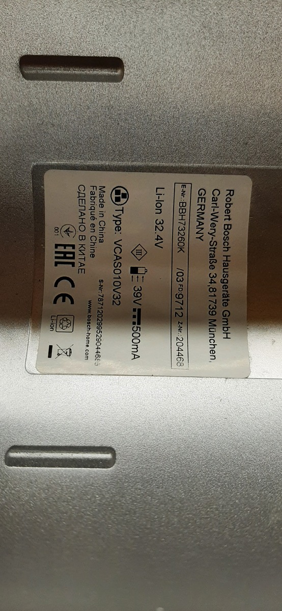

Hallo! Daniel F. schrieb: > ich hab hier nen Bosch Athlet 32.4 V (BBH73260K) mit dem gleichen > Problem. Tja, echt verdächtig. Ich habe zwei Wochen nach dir auch einen Bosch Athlet 32.4 V (BBH73260K) vor mir liegen. Selbes Symptom: "Akku leer" blinkt. Ich habe die Zellen einzeln gemessen. Alle bis auf eine waren bei ca. 3,4V, eine einzige knapp unter 3V (2,98V gemessen). Über das Ladegerät lässt er sich nicht laden. Ich habe daher die Zellen direkt mit einem Labornetzteil geladen. Zuerst die eine auf auch ungefähr 3,4V, dann alle in Serie auf 36V (mit Kontrolle zwischendurch, dass sie alle ähnlich bleiben, da bei direkt in die Zellen reinfahren kein Balancing stattfindet). Das Verhalten hat sich bisher noch nicht geändert. "Akku leer" blinkt immer noch. Ich werde noch bis 37,8V gehen (9 Zellen x 4,20V, Maximalspannung für die verbauten 18650er Zellen). Bezweifle aber, dass das noch was bringt. Hier dürfte tatsächlich ein Software-Lock implementiert sein, der entweder vollkommen unabhängig vom defekten Akku anschlägt (ich habe auf meiner Suche jede Menge Berichte von kurz nach zwei Jahren "kaputt" gegangenen Bosch Akkusaugern gefunden), oder eine Software, die sich merkt, dass der Akku etwas hatte, und damit Akkutausch verhindert. Beides Praktiken, die definitiv verboten gehören. Falls jemand die Hex-Files für den BBH73260K hat, wäre ich aber froh. USBasps habe ich in mehrfacher Ausführung herumliegen, weil ich die immer wieder für Projekte brauche. Und um meinen Frust loszuwerden: ich bin von Bosch über die Jahre immer mehr enttäuscht worden. Bosch "blau" Werkzeuge gehen grade noch, Bosch "grün" ist inzwischen oft wackelig und nur noch Plastik, und bei allem Bosch was nicht Werkzeug ist kommt mir oft vor, dass ich nicht viel mehr bekomme als wenn es bei Hofer (Aldi für die Deutschen ;) ) oder Lidl einen Aktionsartikel gibt.
Hallo Chris O., Ich kann dir zwar leider kein hexfile übergeben, aber mein Mitgefühl aussprechen. :-) Also nach deinem und dem vorherigen Beitrag von Daniel F. sieht es ja tatsächlich so aus, als würde die Firmware des uC verhindern, dass das Gerät wieder läuft. Einerseits kann ich mir vorstellen, dass sich ein Hersteller denkt, lieber alles abschalten, bevor was passiert und Leute verletzt werden... Hört man ja auch des öfteren von einigen bms, dass die abschalten, sobald irgendetwas nicht stimmt. Andererseits finde ich, dass es echt schlechte Praxis ist, da keinen Reset mit einzubauen. Ich drücke dir die Daumen und falls du Fortschritte machst, würden die mich sehr interessieren. Gruß Tim

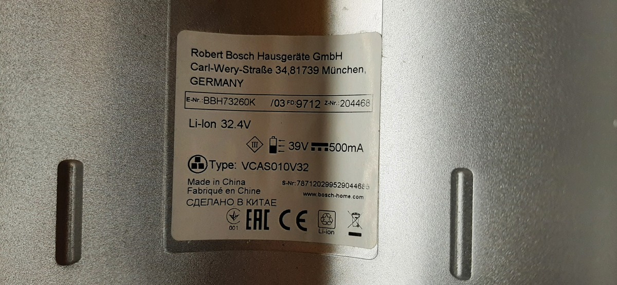

Hallo zusammen, bin auf der Suche nach den Hexfiles für den Bosch Athlet 32.4 V (BBH73260K). Hat die jemand bzw. weiß jemand wo ich diese finden kann? USBasps habe ich. Zustand der Zellen sieht top aus alle haben ca. 4,00 V. Gerät lädt jedoch einfach nicht mehr und schaltet man Ein leuchtet nur jeweils eine LED. Danke Euch!

Hallo zusammen, hat keiner eine Idee das BMS von der Akkuplatine des Bosch Athlet 32.4 V (BBH73260K) zurückzusetzen? Facelift 9C_30Q BR H/W: R3.0 S/W: V2 Akkus sind soweit alle ok. Wäre um jeden Hinweis dankbar... Grüße sit
sit schrieb: > Hallo zusammen, > > bin auf der Suche nach den Hexfiles für den Bosch Athlet 32.4 V > (BBH73260K). > Hat die jemand bzw. weiß jemand wo ich diese finden kann? > > USBasps habe ich. > > Zustand der Zellen sieht top aus alle haben ca. 4,00 V. Gerät lädt > jedoch einfach nicht mehr und schaltet man Ein leuchtet nur jeweils eine > LED. > > Danke Euch! Guten Abend, stehe genau vor dem gleichen Problem...... Schaltet man EIN leuchtet LED2 und LED5 blinkt :-( ach ja, der Bosch Athlet 32.4 V hat einen Atmega 328PB. Vielleicht hilft hier folgender Beitrag: Beitrag "Atmega328PB benötige flash Hilfe" Gruß Florian

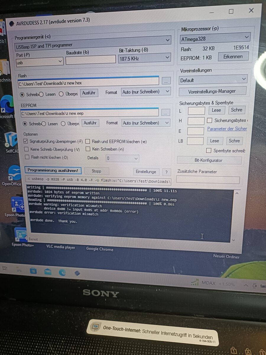

Hallo, ich habe auch einen Bosch Athlete mit 32V, der nicht mehr laden will (und nur blinkt wenn man ihn versucht anzuschalten). Ich wäre an dem EEPROM und FLASH files interessiert. Leider konnte ich die beschriebene Datei (eeprom 32V huevii 1.eep) nirgends finden ... Könnte jemand einen Link hier posten? Besten Dank, Markus

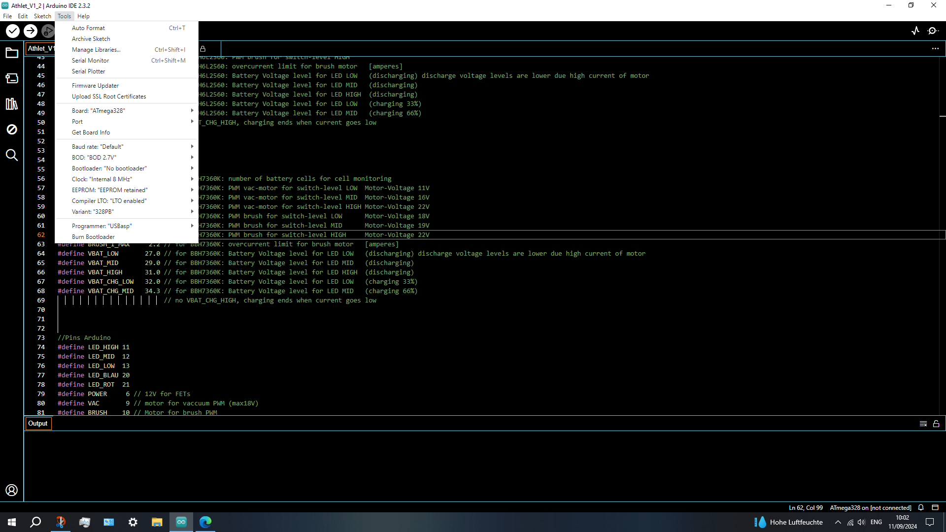

Das ist die Datei, nur Eeprom (32V!!!). Ich habe den Verdacht, daß die nicht für alle geeignet ist oder evtl. garnicht funktioniert. Sobald ich eine habe die geht und auch eindeutig zu einer Zellspannung und Platine zuweisbar ist werde ich diese evtl. zur Verfügung stellen.

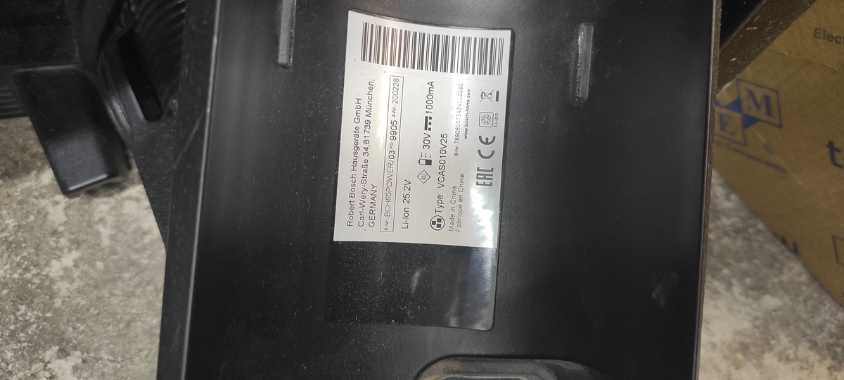

Czy posiada ktoś dobry wsad do wersji 28V bardzo pilnie potrzebuje Hat jemand einen guten eeprom für die 28V-Version, der wird dringend benötigt?

Ich warte immer noch darauf, dass jemand mein Modell voranbringt, wie auf dem Foto, ich warte auf einen Blitz, was ist das U6-System, kein Strom am Eingang des 7812-Stabilisators, Q15, Q16 war kurzgeschlossen und ich habe ersetzt Q8, es war übrigens gut, ich habe den Atmega verbrannt
Michał schrieb: > Eeprom wersja 25.2V Thx a lot. Which model is it exactly? Have you been successful in reactivating bricked vacuum cleaners (Led 1 blinking) by reflashing? Klaus.
Ich weiß nicht, warum mein Atmega beschädigt war, ich habe ein neues bestellt, aber ich konnte den internen Oszillator nicht einstellen, jetzt habe ich es eingeschaltet und es funktioniert 🙂 Soft-Version 25,2 V, ich habe lange nach einer Soft-Version für 28 V gesucht, weil es so auf der Vorderseite steht, Grüße aus Polen
Ok, Danke für deine Antwort & Glückwunsch! Grüsse gen Polen! Klaus.
mein Modell, auf das ich BCH65POWER / 03 hochgeladen habe. Der Autor der Software hat das Modell nicht geschrieben www.elektroda.pl/rtvforum/topic3978791.html
Ich habe den Staubsauger geladen, nach dem Starten funktioniert er, zwei Ladeleitungen sind sichtbar, ich habe den 1. Gang eingelegt und den Staubsauger nach 23 Minuten entladen gelassen Etwas zu kurz dürften 80 Minuten sein, ich frage mich, ob es an eine Batterie oder an der Software liegt

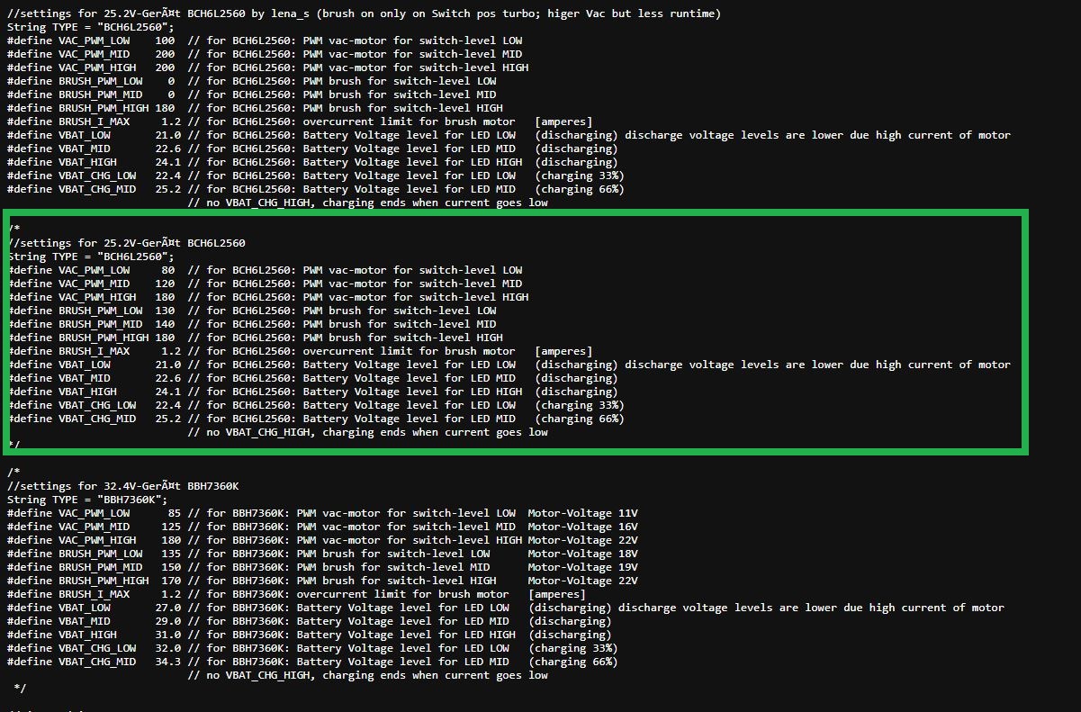

Hallöchen allesamt, ich habe bei meinem Bosch Athlet BCH6L2560 25,2V auch die Li-Zellen getauscht, hat alles ohne Probleme geklappt ! Nach einiger Zeit, vielleicht 20 Ladezyklen, hat der Sauger die Funktion verweigert. Das Laden ging noch, aber sonst gab es nur das schon viel zitierte Blinken der „Low-Batt“ LED. Auch das Flashen des Atmegas und dessen EEprom brachte nichts. Da ich den Fehler nicht lokalisieren konnte, fing ich an den Schaltplan den Schaltung rauszufrickeln. Ich habe dann alles was mir wichtig erschien mit Eagle dokumentiert. So hatte ich dann den Schaltplan um die Platine verstehen zu können, nur war kein Hardwarefehler für mich zu erkennen und zu messen. Schritt für Schritt habe ich dann mit der Arduino IDE ein Testcode geschrieben und dem Schätzchen wieder Leben eingehaucht. Der Staubsauger funktioniert wieder, auch der BQ Batterieüberqachungschip reagiert so wie im Datenblatt beschrieben. Die aktuellen Spannungen der einzelnen Zellen etc kann ich alle problemlos auslesen. Die einzige Funktion die ich nicht zu laufen bekomme, ist die Stromabfrage vom BQ, die Werte tanzen unlogisch in der Gegend herum. Ich weiß nicht, ob ich da was falsch mache oder falsch verstehe, aber so kann ich nicht sicher sagen, ob dies der ursprüngliche Fehler von der Hardware ist, oder ob der Hersteller einen „Todestag/Kriterium“ im EEprom hinterlegt hat. Auf jeden Fall funktioniert der Staubsauger wieder, aber OHNE Stromüberwachung bei der Entladung. Ich glaube meine Software ist ein nützliches Tool, um die Leistungselektronik des Gerätes zu testen. Ihr könnt euch den Code AUF EIGENE GEFAHR zu testen herunterladen. Vielleicht bekommt ihr noch mehr heraus, oder könnt sogar eine neue Software für den Staubsauger schreiben. Hier habt Ihr auf jeden Fall schon mal wichtige detaillierte Unterlagen zur Schaltung … ja ich weiß, schön geht anders ;). - die Hilfe für den Stromlauf habe ich mit Gimp gezeichnet (beinhaltet die Messpunkte zum flashen) - den weitgehendst fertigen Schaltplan habe ich mit Eagle erstellt. - geflashed habe ich mit der Arduino IDE und einen USBasp.

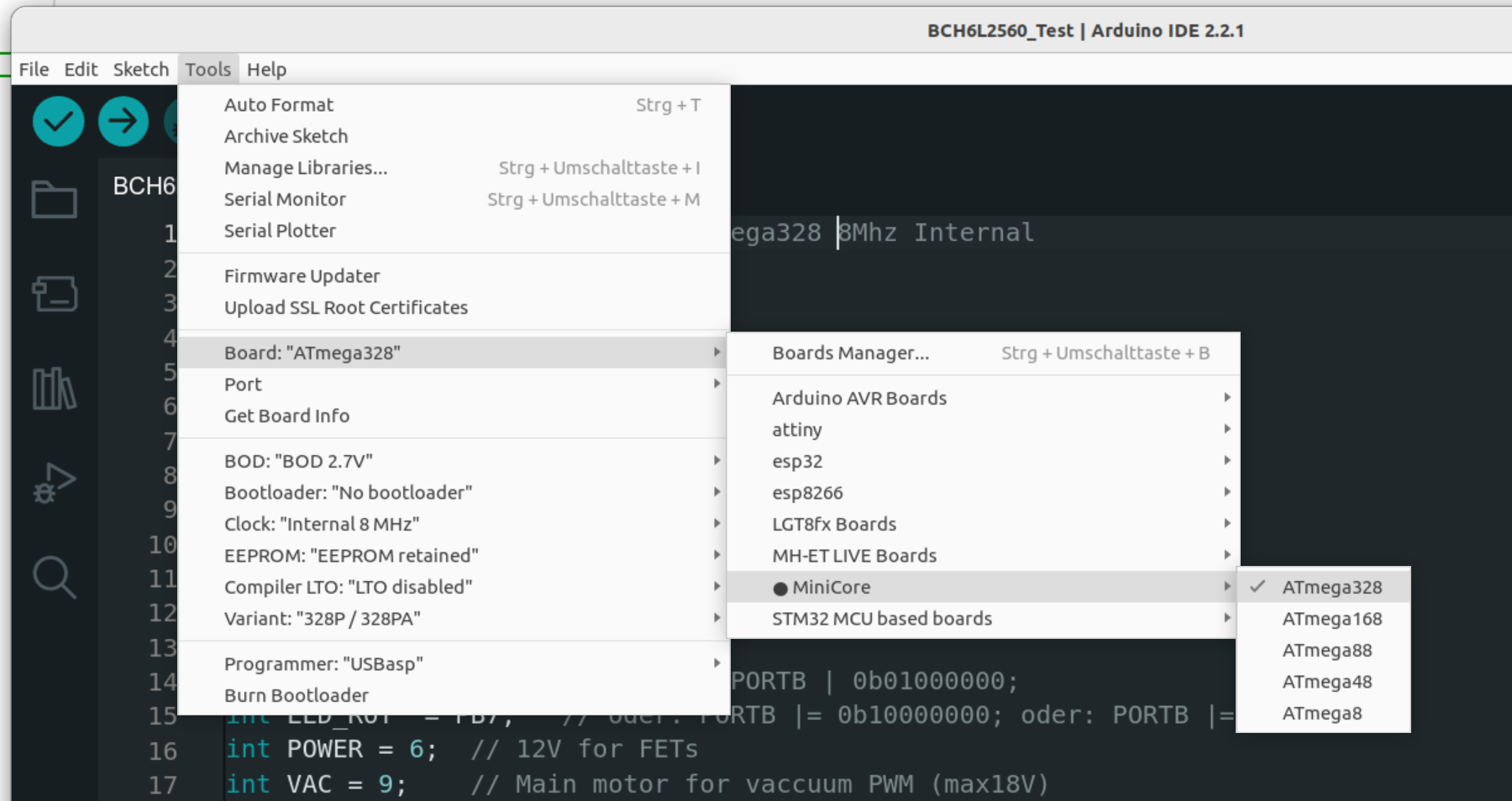

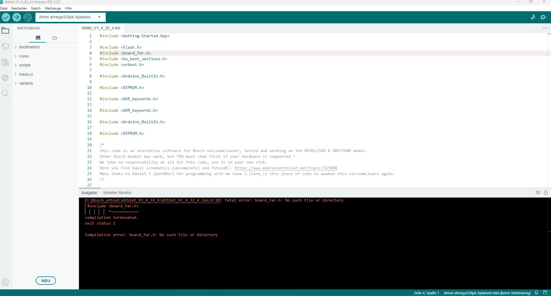

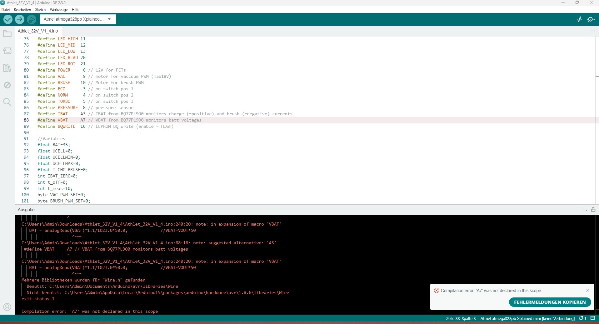

Hallo, hat es eigentlich schon jemand geschafft eine funktionierende Flash Datei aus einem 32,4V Modell zu bekommen?

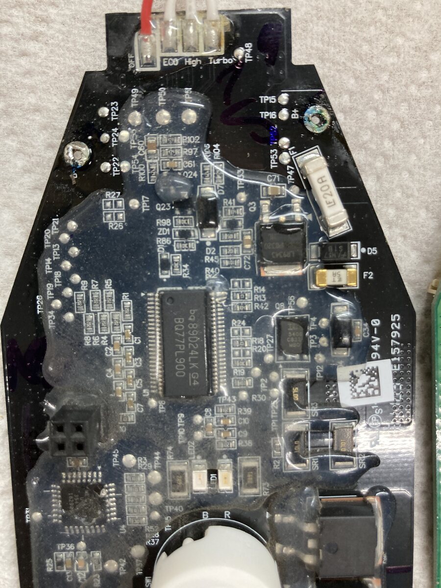

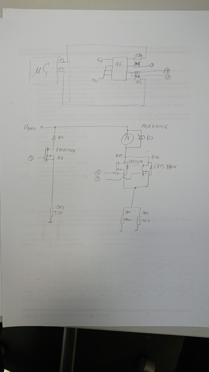

Lena S. schrieb: > ... > - die Hilfe für den Stromlauf habe ich mit Gimp gezeichnet (beinhaltet > die Messpunkte zum flashen) > - den weitgehendst fertigen Schaltplan habe ich mit Eagle erstellt. Wow, ich hätte nie gedacht dass sich jemand die Arbeit macht das Ding zu debuggen und auch noch sauber dokumentiert und obendrein ne Alternativsoftware dafür schreibt. Meinen größten Respekt dafür! Ich hab zum Öffnen der beiden Files von Lena S. Eagle und GIMP bei mir installiert, für alle die das nicht haben hab ich die exportierten PDFs hier im Anhang. Vielleicht macht sich ja jemand die Arbeit und führt das Projekt für die 32,4V-Version der Sauger weiter ;-)
Daniel F. schrieb: > Alternativsoftware Ist die operativ nutzbar für den Saugerbetrieb oder nur IO test? Klaus.
Moin Lena_s, hast Du vielleicht herausgefunden, welches Teil die Stromversorgung der Klopfbürste ansteuert? Die Bürste funktioniert, wenn ich Strom extern anlege, aber von der Platine kommt kein Strom. Bin leider nicht der Elektroniker und kann deshalb nicht nachverfolgen, wohin die beiden Drähte der Bürste auf der Platine evtl. ein Problem generieren. Danke für die Hilfe. LG Stefan Moritz
Hi, ich kenne die 32,4 V Version nicht, aber ich vermute das die Platine identisch ist und nur die Werte der PWM-Steuerung in der Software angepasst werden. Wenn jemand ein Foto vom 32,4er hochlädt kann ich ja mal drauf schauen und meine Einschätzung dazu geben.
Stefan M. schrieb: > Die Bürste funktioniert, wenn ich Strom extern > anlege, aber von der Platine kommt kein Strom. Wo misst du das, AN der Platine? Oft geht das Kabel im flexiblen Fuß einfach kaputt. Klaus.

Lena S. schrieb: > Hi, ich kenne die 32,4 V Version nicht, aber ich vermute das die Platine > identisch ist und nur die Werte der PWM-Steuerung in der Software > angepasst werden. Wenn jemand ein Foto vom 32,4er hochlädt kann ich ja > mal drauf schauen und meine Einschätzung dazu geben. ich hab heut dein Testprogramm mal testweise auf die Platine meines kaputten BBH73260K (32,4V-Version) aufgespielt. Die IOs scheinen identisch zu sein, LEDs, Bürste und Gebläse werden schonmal richtig angesteuert :-) Evtl arbeite ich mal weiter am Programm wenn ich vieeel Zeit hab, die Kommunikation mit dem Ladecontroller scheint etwas aufwändiger zu sein...

Hallo zusammen, ich hatte an meinem ProAnimal 25,2V Sauger auch das Problem, dass nach einem Akkutausch alle LEDs blinkten und nichts mehr ging. Die kleinen Kondensatoren und der 12V Spannungsregler sind IO. Ich habe dann von der Russen-Seite das Programm und EEProm geflasht was problemfrei ging. Jetzt ist es so, dass nachdem die + Leitung vom Akkupack angeschlossen wurde ich den Motor auf Stufe 1 starten kann. Eine andere Stufe habe ich noch nicht ausprobiert da der Sauger noch nicht wieder zusammengebaut ist. Das Problem ist, wenn ich ausschalte blinkt die Akkuanzeige im Lauflicht wie während dem Ladevorgang. Ein erneutes Starten vom Motor ist jetzt nicht mehr möglich. Das Lauflicht geht auch nicht mehr aus. Erst wenn ich den Akkupack + kurz trenne hört das Lauflicht an. Stecke ich das Ladegerät ein fängt ebenfalls das Lauflicht an zu blinken. Geladen wird aber nicht. Ziehe ich das Ladekabel ab bleibt das Lauflicht an. Dann muss ich den Akkupack wieder trennen. Steckt hinter dem Lauflicht ein Fehlercode? Hat diesen Effekt schon jemand gehabt? Viele Grüße Thomas
...hm, schade - ich hatte große Hoffnung in den eeprom Ansatz gesteckt. Vll doch besser "alles bis auf die Endstufen rauswerfen" und die Eigenbau-Ansteuerung vom Ergorapido hierfür ertüchtigen. Klaus.
Die gleiche Erfahrung mit dem "Lauflicht" hatte ich auch gemacht bei meinem 32V-Gerät, nachdem ich den EEPROM-Inhalt von nem funktionierenden Sauger auf einen defekten kopiert habe. Auch das Auslesen des EEPROMs lieferte jedesmal abweichende Daten in einigen Teilbereichen. Diese Kopiermöglichkeit habe ich inzwischen nach einigen Versuchen verworfen. Aber warte doch noch ein wenig, ich bin zusammen mit LenaS dabei, ne DIY-Software für den Sauger auszuarbeiten. Das Projekt ist schon ziemlich fortgeschritten und läuft bis auf ein paar kleine Baustellen schon recht gut.
Daniel F. schrieb: > Aber warte doch noch ein wenig, ich bin zusammen mit LenaS dabei, ne > DIY-Software für den Sauger auszuarbeiten. Das Projekt ist schon > ziemlich fortgeschritten und läuft bis auf ein paar kleine Baustellen > schon recht gut. Das wäre ja mega! Hoffe ihr strukturiert es gut, damit es wie der Transistortester (s)ein Eigenleben entwickelt und jeder einbauen / anpassen kann, was er für sinnvoll hält :) - aber gibt es nicht einige Unterschiede zw den HW Varianten der Sauger? Gruß, Klaus.
Daniel F. schrieb: > Die gleiche Erfahrung mit dem "Lauflicht" hatte ich auch gemacht bei > meinem 32V-Gerät, nachdem ich den EEPROM-Inhalt von nem funktionierenden > Sauger auf einen defekten kopiert habe. Auch das Auslesen des EEPROMs > lieferte jedesmal abweichende Daten in einigen Teilbereichen. Diese > Kopiermöglichkeit habe ich inzwischen nach einigen Versuchen verworfen. > Aber warte doch noch ein wenig, ich bin zusammen mit LenaS dabei, ne > DIY-Software für den Sauger auszuarbeiten. Das Projekt ist schon > ziemlich fortgeschritten und läuft bis auf ein paar kleine Baustellen > schon recht gut. Das hört sich gut an :) Dann warte ich mal noch.

die Arduino-IDE ist hier aber empfehlenswert um den Code an seinen Sauger mit den Konstanten noch etwas anzupassen, z.B. PWM-Werte für Motor und Bürste, Maximalstrom für Bürste, etc. Gerade weil der Code noch recht neu ist und wir keine Erfahrungen haben, wie er sich auf anderen Geräten verhält. Leider haben wir hier auch noch kein Feedback dazu bekommen.

Akademisch interessant wäre auch ein GUTES Foto der Bestückungsseite. Klaus.
Hallo Zusammen, habe endlich geschafft dass ganzes sammeln, testen und hier posten. Oben in rar Datei befindet sich alles was benötigt ist für Athlet Modele zu programmieren mit AVRdude und Arduino. Code habe ich getestet und angepasst für BCH6L2560 und BBH6P25K beide 25.2V Modele. Grundsätzlich die Werte für Stufe 1,2,3 habe ich geändert damit Stufe 2 hat mehr Leistung, somit wird Stufe 3 selten benötigt. Auch für beide Modele müsste ich Werte für Bürste anpassen damit sie richtig funktionieret und schaltet ab wenn sie unter größere Belastung ist. Währe nicht verkehrt eine zusätzlichen Balancer einbauen, müsste aber nicht gemacht werden. Vielen lieben Dank an: Lena S. und Daniel F. WICHTIG!!! Hier handelt sich um eine DIY Software und Nutzung im jeder Richtung ist ausschließlich auf eigene Verantwortung. Auf Herr Klaus R. habe ich nicht vergessen, auch vielen Dank für alles, und Bestückungsbild von BBH6P25K würde ich in nächsten Tage posten. Viel Spaß!!! Mit freundlichen Grüßen, Josip ( Drago C. )
Hallo Gemeinde, ich habe den Sauger, der auf dem Bild zu sehen. Von heute auf Morgen lässt er sich nicht mehr aufladen. Beim Anschalten blinkt nur die eine LED, wie hier überall geschrieben wird. Akkus habe ich alle durchgemessen, sind alle im grünen Bereich. Mich würde die FW für diesen Sauger interessieren, aber weiß nicht welche Datei es ist. Das mit dem flashen ist kein Problem. Würde mich auf Hilfe freuen. Ich sehe das einfach nicht ein, das Gerät in die Tonne zu hauen. Grüße von Klaus😊
Klaus schrieb: > Das mit dem flashen ist kein Problem. Hm...? Du müsstest aus der ino mit der Arduino build Umgebumg ein hex erzeugen. Auch Klaus.
Hallo Klaus wäre das nicht möglich gleich die ino zu flashen? Wenn ja welche wäre es dann, ich habe den ganzen Thread durchgelesen und habe keinen Plan mehr. LG Klaus
Josip K. schrieb: > Oben in rar Datei befindet sich alles was benötigt ist für Athlet Modele > zu programmieren mit AVRdude und Arduino. Da sind die .hex sogar schon drin. Klaus.
Klaus schrieb: > Hallo Klaus wäre das nicht möglich gleich die ino zu flashen? Nein. Die *.ino ist Quelltext, der erst kompiliert werden muss, damit daraus die *.hex Datei gemacht wird. Erst diese kannst du mit dem Programmer auf das Gerät flashen. Wenn im Projekt Ordner eine *.hex Datei vorhanden ist, kannst du aber gleich diese benutzen und musst nicht kompilieren.

Und schon wieder eine Frage sind, dass die gleichen Hex-File auch für den 32,4 V Sauger?🤔
nein, hex File für 32,4V ist nicht in Rar Datei die ich gepostet habe. Zellen Anzahl und PWM Werte sind anders als bei 25,2V Modelen.
Gibt es eine Hex-Datei für den 32,4 V oder muss die angepasst werden? LG
Also? (Selbst) anpassen. Richtig.

Ich habe mir mal die Arduino ino mal angeschaut, habe einen Eintrag für den 32,4 V Sauger gefunden. Ich habe da keinen Durchblick, was ich ändern muss, um diesen Sketch zu flashen. Ich möchte mir das Board nicht zerschießen und wäre für eine Hilfe dankbar. Wäre schön, wenn ich den Sauger wieder zu Leben erwecken könnte. Danke schon einmal in voraus. LG Klaus👍👍😞
...naja, du kommentierst den EIN und die anderen AUS und änderst die o.a. PWM Werte. Ein Risiko gibts immer, aber es sollte sehr gering sein. Komplettumbau bei den Grundlagenfragen...ich weiß nicht ;) Und was sollte der Vorteil sein? Viel "cooler" ist es die vorhandene HW zu nutzen. Klaus.

Hallo Gemeinde, ich hatte heute Zeit mich um meinen Sauger zu kümmern. Ich habe bei Arduino alles so weit eingestellt, bekomme die ino nicht geflasht. Ich bräuchte mal wieder eure Hilfe. Habe mal ein Bild hochgeladen. Ich habe keinen Plan. LG Rettcom
Hallo Klaus, hier mit für dich und restliche Leute für 32,4V Modele, Arduino oder AVRdude Files. INO File mit Arduino öffnen und sollte alles passen. Müsste man nix ändern, aber bitte Einstellungen kontrollieren. Viel Glück und Spas;) MfG. Josip (Drago)
Hallo Drago schönen Dank für deine Antwort, ich habe die ino mit Arduino geöffnet Atmel atmega328pb Xplanined als Board ausgewählt und den USBasp als programmer gewählt wie geht es dann weiter. Es ist schon so lange her das ich mit Arduino gearbeitet habe. Ich bekomme das nicht hin. Habe noch einmal ein Bild angehängt.
...da ist doch im build Order sogar schon das fertig hex drin? "Flashen ist kein Problem", sagtest du Eingangs... O.o Klaus.
Ja Klaus du hast recht, bin schon eine Zeit raus aus der Geschichte hatte auch gedacht kein Problem, nun sieht wenn man nicht stätig dabei ist dann geht nichts mehr. Wenn du mir helfen würdest wäre super, einfach nur den Werdegang das wäre es. Danke im voraus.👍👍
Hallo Klaus, HEX und EEP Files sind drin und generiert für 32,4V. Heist, du kannst auch mit AVRdude programmieren, nun musstest du Config File tauschen mit diesen die ich hier gepostet habe, hier habe ich schon Signatur geändert. Für Arduino, hier mit eine Bild wie es aus sieht im Einstellungen. MiniCore unbedingt installieren, sonst es wird nicht funktionieren.
Hallo Klaus vielen Dank für deine Zeit und Mühe. Ich habe alles soweit in Arduino eingespielt und überprüfen lassen alles ok. Nun kommt die Fehlermeldung das ein Programmer benötigt wird. Ich werde noch irre 😕

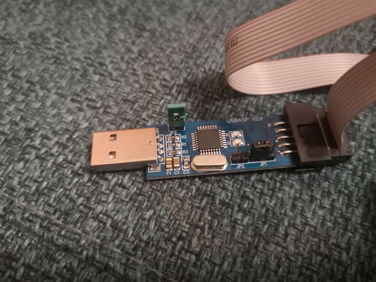

Wenn du den USBasp Programmer hast, Zadig öffnen, Gerät auswählen und für WinLib Driver auwählen.
Moin erstmal. Bin neu hier und habe mal gleich noch ein par Fragen. Soweit, so schlecht.... Mit dem Atmel und Arduino kenne ich mich aus. Es geht um das Vorghehen beim Flashen: 1. Leiterplatte komplett stromlos machen? Also Akku ablöten oder nicht. 2. Woher bekommt der Chip die Versorungsspannung beim Flaschen? Vom ISP Programmer, Ladeanschluss, und welcher TP? Ich habe irgendwo gelesen VCC an TP2. Das kann aber laut Schaltplan nicht stimmen. In der Hoffnung das mich jemand erleuchtet (nicht die Platine) :-) Gruß EDIT: Als Programmer verwende ich ich einen Arduino Nano als ISP. 25.2 V Version
Leute Erfolg Erfolg 😊👍👍danke den super leuten hier im Forum. Ich musste bei Hochladen auf Sketch und mit Programmer hochladen angeben,schon lief die Sache einwandfrei durch. Vielen Vielen Dank an alle die mir geholfen und die Zeit genommen haben mir zu helfen. 😊😊👍👍 LG Rettcom
Es freut mich, gluckwünsch:) Die Werte sind angepasst damit er läuft gut und irgendwann wenn die Akku sind hi, es kommt keine mehr SW Sperre. Viel Spas mit deinem Staubsauger und sei fleißig ;)

Neues Problem mit der Software. Egal ob ich selbst compiliere oder die hier gefundenen HEX/EPP schreibe. Die Ladefunktion funktioniert. Beim EInschalten der Stufe 1 (die weiteren noch nicht getestet) läuft der Vacuummotor kurz an, schaltet aber sofort wieder ab. Auch in der INO habe ich nichts "verdächtiges" gefunden. Jemand eine Idee wo der Fehler kann?
Hallo Klaus, um welche Model geht es um bei dir, wie schaut der Spannung am Zellen, sind die neu? So was endliches habe ich gehabt während verschiedene Testvorgänge wenn die Verbindungen auf Hauptleitungen, + oder - währen zu schwach bzw. nicht richtig angeschlossen. Mit SW müsste alles passen wen du dir richtige ausgewählt hast.
...fair point! Wenn die Akkus natürlich komplett runter sind oder das ganze nur halb zusammengebaut kann die neue SW es auch nicht retten. Klaus.
Das wars dann wohl. Die Akkus liegen alle um die 4.1 VOlt (gemessen). Auch kein Verdratungsfehler. Die Platine hat es wohl hinter sich.
Nochmal eine Verständnis Frage:
1 | for (int x = 0; x < NUM_OF_CELLS; x++) { |
2 | I2C_8Bit_writeToModule(0x10, 05, x); // select CELL_NUMBER x |
3 | delay(5); |
4 | UCELL = ((0.975 - analogRead(VBAT)*1.1/1023.0)/0.15); //VCell = (0.975-VBAT)/0.15 |
5 | Serial.print("Ucell_");Serial.print(x+1);Serial.print("= "); |
6 | Serial.print(UCELL, 3); Serial.println("V"); |
7 | if (UCELL < UCELLMIN) {UCELLMIN = UCELL;} |
8 | if (UCELL > UCELLMAX) {UCELLMAX = UCELL;} |
9 | }
10 | Serial.print("Ucmin= "); Serial.print(UCELLMIN,3); |
11 | Serial.print("V / Ucmax= "); Serial.print(UCELLMAX,3); |
12 | Serial.print("V / delta= "); Serial.print(UCELLMAX-UCELLMIN,3);Serial.println("V"); |
Hier werden vom U1 die Eingänge nacheinander abgefragt. Laut Schaltplan liegt aber AKKU 1 auf Eingängen VC1 bis VC4. Deshalb sind bei mir evtl.Zellen 1-4 identisch, und ab Zelle 5 seltsame Werte? [Mod: bitte die Formatierungshinweise unter "Wichtige Regeln - erst lesen, dann posten!" beachten]
