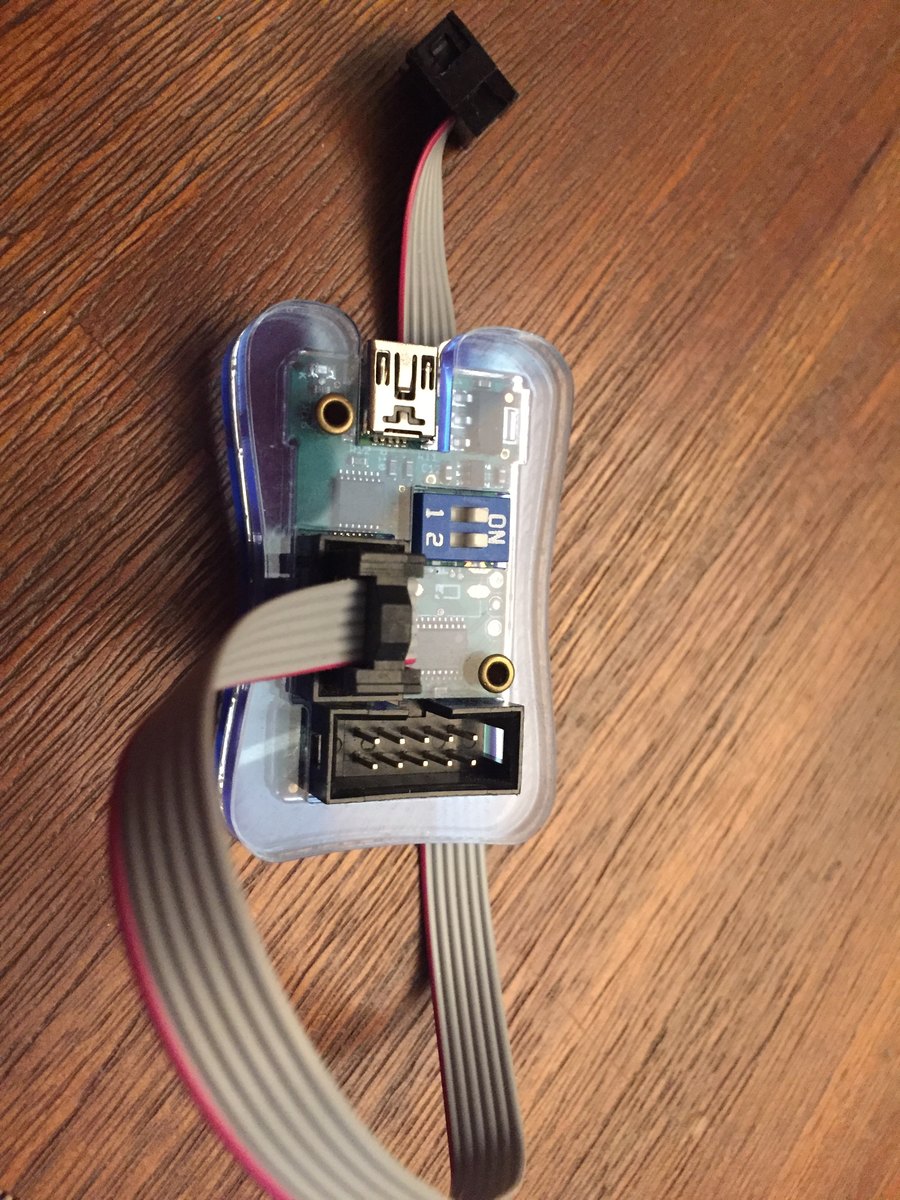

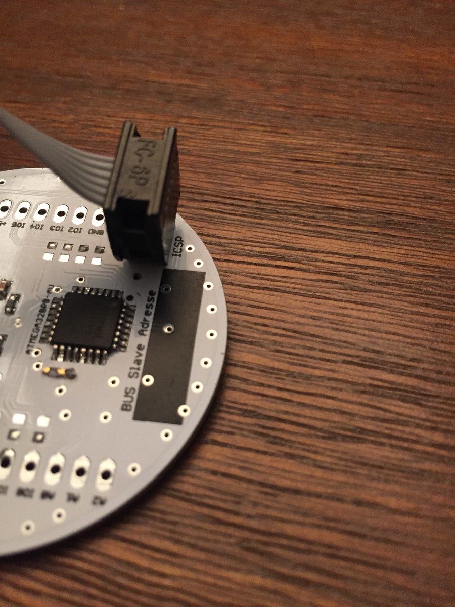

Die PCB, auf dem der 328PB sitzt, habe ich selber entworfen (siehe
Anhang)
Meine Werkzeuge:
- Diamex ISP Programmer (siehe Anhang)

3. Pololu "A-Star 328PB Micro" gekauft und geprüft (mit Arduino IDE) ob
mein setup damit funktioniert (pass)
4. Wieder Pinout (mein Board) vom 328pb überprüft (pass)
5. Pololu "A-Star 328PB Micro" an AVR Studio angeschlossen und "Device
signature" auslesen (pass)
6. Mein Board an AVR Studio angeschlossen und "Device signature"
auslesen (failed)
7. wieder mein Board an Arduino IDE angeschlossen und versucht zu flshen
(failed)
Mit dem gekauften Pololu-Board habe ich keine Probleme gehabt, aber mit
meinem Board bekomme ich es einfach nicht hin:-( .
Ich habe keine Ahnung mehr was ich machen soll/kann.
Was mache ich falsch?

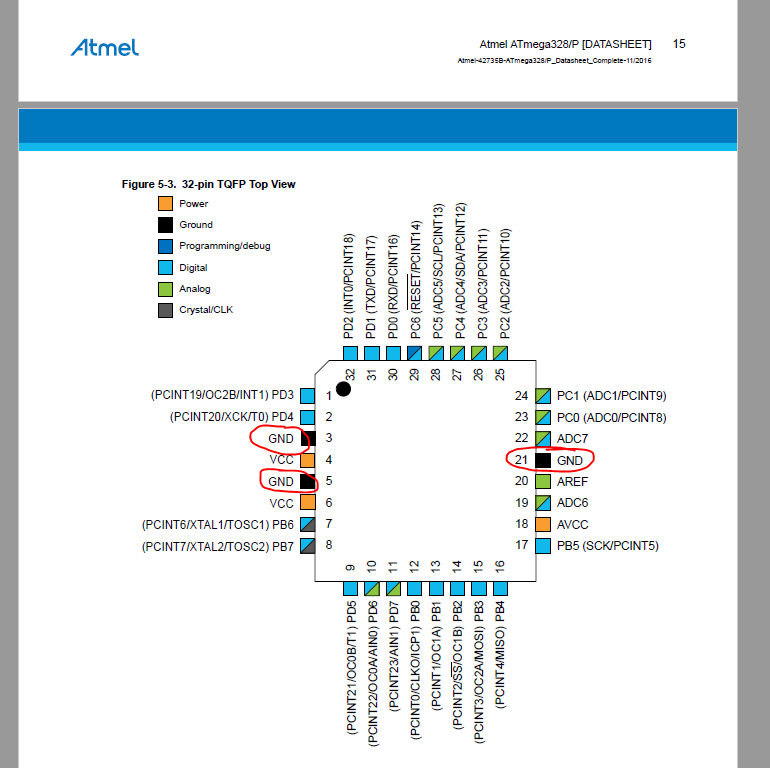

Im 32-Pin-Package hat der doch 3 mal GND.
von John (Gast)
Hi Tommy, woher hast du die Info? ich habe nur zwei im Datenblatt
gesehen.

Deine Schaltung hat einen Kurzschluss zwischen Vcc und Aref.
Abblockkondensatoren fehlen.
Geht eleganter, aber Kurzschluss würde ich das jetzt nicht nennen. Daran
wird es nicht scheitern.
von Hoffe zu helfen (Gast)
der ATmega328 hat in dem TQFP-32 Package in der Tat drei GND-Pins (siehe
Bild). Es sieht auch danach aus, als ob Pin 3 nicht mit GND verbunden
ist.
Parallel dazu scheint auch Pin 6 (VCC) nicht verbunden zu sein.
Viel Erfolg.

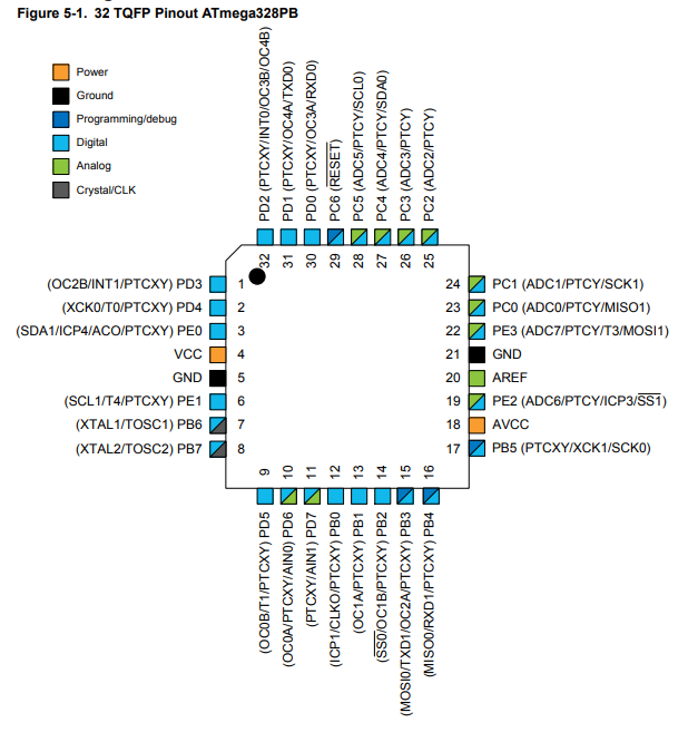

Bitte in das richtige Datenblatt schauen. Der 328P*B* hat ein paar
Powerpins weniger, darunter auch Pin 6, und nur 2 GNDs, dafür aber ein
Register, PE, mehr.
Also das passt schon.

von John (Gast)
Hi Leute,
bin gerade von der Arbeit zurück.
Danke für den Hinweis, keine Ahnung was mich da geritten hat, ich habe
wohl den Wald vor lauter Bäumen nicht gesehen.
Auf jeden Fall, war das der Fehler, danke , jetzt geht alles.
Auf euch ist wie immer verlass danke.
