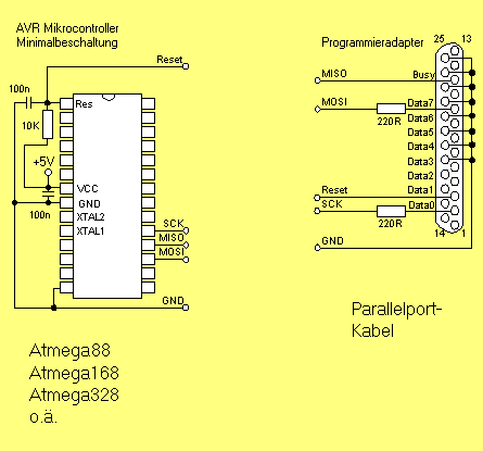

wenn du einen parallelport am rechner hast, kannst du ganz einfach mit dem kostenlosen BASCOM AVR deine hex-files auf den controller schreiben. aufbau siehe anhang der parallelport sollte auf EPP gestellt sein, glaube ich (sonst wirds wackelig oder geht gar nicht). die konfiguration unter BASCOM AVR wie hier gezeigt: http://www.rowalt.de/mc/avr/progd.htm einfacher und billiger gehts nimmer und läuft auch einwandfrei. größere hex-files brauchen aber ein paar sekunden, bis sie übertragen sind. mit einem AVRISP MKII (den ich sehr empfehlen kann, ca. 40€) geht es wesentlich schneller. mit BASCOM AVR kannst du den controller auch in BASIC programmieren. ich selber arbeite lieber im AVR-Studio in C. kostenloser download BASCOM AVR: http://mcselec.com/index.php?option=com_docman&task=doc_download&gid=139&Itemid=54
humus schrieb: > wenn du einen parallelport am rechner hast Was heutzutage eher selten ist. Ansonsten ist die wahrscheinlich günstigste Variante ein Tiny85/VUSB basierter USBASP wie der guloprog (< 5 €). Kann man auch mit Tiny85, ein wenig Hühnerfutter und einem abgeschnittenen USB-Kabel auf dem Breadboard mit aufbauen - hat dann natürlich ein Henne-Ei-Problem, den Programme zu programmieren.

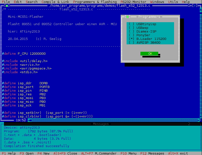

#4269303
Beeindruckend, was du da machst!!!!! So ein Thin-Client ist eine Art Laptop ohne Bildschirm und Tastatur, könnte man sagen?!?
