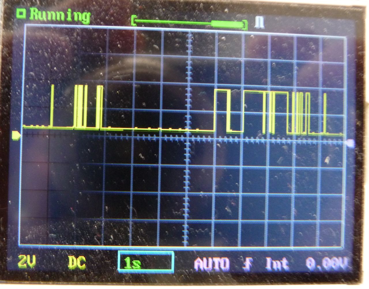

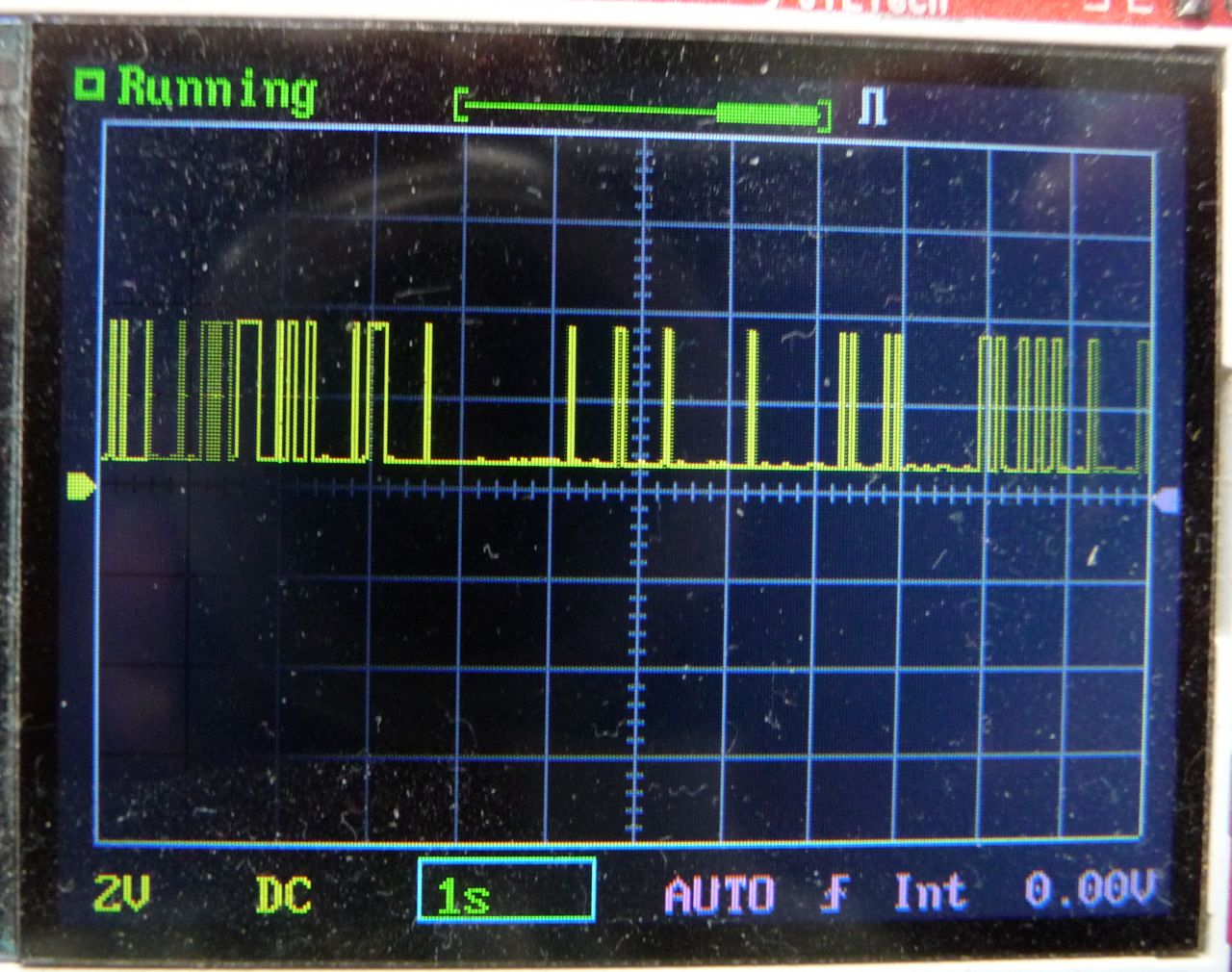

z.Zt. spinnt der DCF77-Empfang, nicht nur bei mir, bei https://dcf77logs.de/live und https://dcf77logs.de/logs/DcfLog_20241105/dcf kann man das nachverfolgen.
ein paar Beispiele

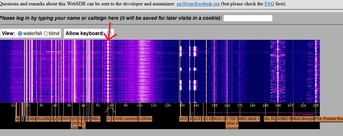

Auf WebSDR sieht man da auch kein Signal.
Glaube seit 11.32 UTC ist kein Signal mehr da.

Nach den Logs gab es heute offensichtlich einen ungewöhnlich langen Ausfall ab 12:31 MEZ, ab 14:32 war das Log wieder OK. Nach den Aufzeichnungen des Twente Web-SDR war ein Träger in der Luft, aber keine Modulation mit Zeitsignalen sichtbar.

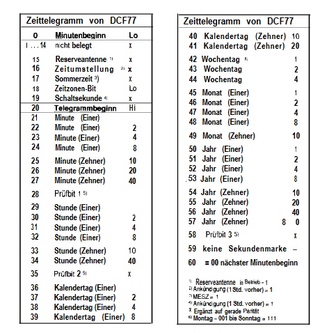

Ähhm, hat das jemand bestritten? Das NZ bedeutet, das es sich nicht um die um eine Stunde abweichende Sommerzeit handelt. Während der Sommerzeit ist das Sommerzeit BIT Nr. 17 auf "1" gesetzt.
