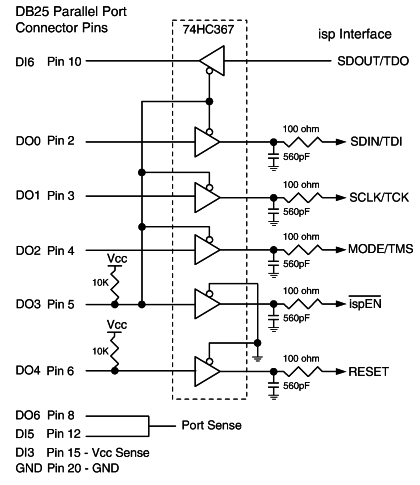

a) Du benötigst ein JTAG-Kabel für Lattice Bausteine.
b) Du benötigst eine ispLever-Version die diesen Baustein unterstützt.
Ich denke damit wirst du vorerst beschäftigt sein :)
