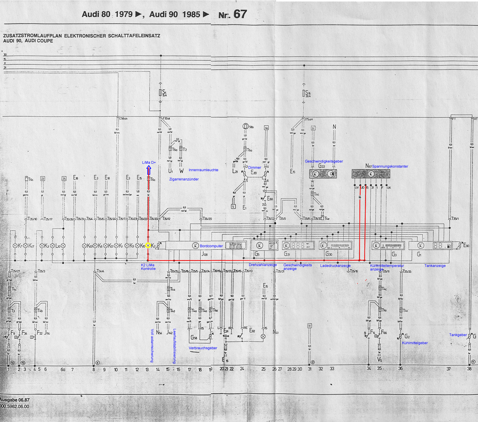

ich suche beim angehängten Stromlauf eine Erklärung für die Funktion der
Generator / Ladekontroll Leuchte K2 (rot markierter Stromlauf).
Der Schaltplan stammt aus einem Audi Typ 85 mit dem grünen Mäusekino.
Soweit mir bekannt ist hat K2 nicht nur die reine Anzeige Funktion
"Zündung ist AN", sondern stellt auch den Erregerstrom für die LiMa
bereit.
Mir ist die Funktion der Schaltung nicht ganz klar - zumal der
Spannungskonstannter N67 lediglich als Blackbox gezeichnet ist - man
kann also hier nur raten was das Ding genau macht,  was wo
durchgeschaltet wird.
Welche Potentiale liegen bei Zündung AUS  Zündung An  Motor Start, an
beiden Seiten von K2 ?
Ich vermute mal das die Stromrichtung bei Zündung AN von Klemme 15 am
N67 (dort wahrscheinlich +12V) über K2 nach D+ (Masse) läuft. -K2
leuchtet.
Wird der Motor gestartet ändert D+ das Potential in Richtung +12V - K2
geht aus da auf beiden Seiten annährend das gleiche Potetnial liegt.
Hab ich die Schaltung soweit richtig verstanden ?
Könnte sich das mal einer der hier vertretenen Experten ansehen ?
Auch nicht klar ist die Funktion der an Klemme UD am Spannungskonstanter
eingezeichnete Diode. Welche Aufgabe hat die ?
Würde mich über eine Erklärung freuen !
> Richtung +12V - K2 geht aus da auf beiden Seiten annährend
Korrekt.

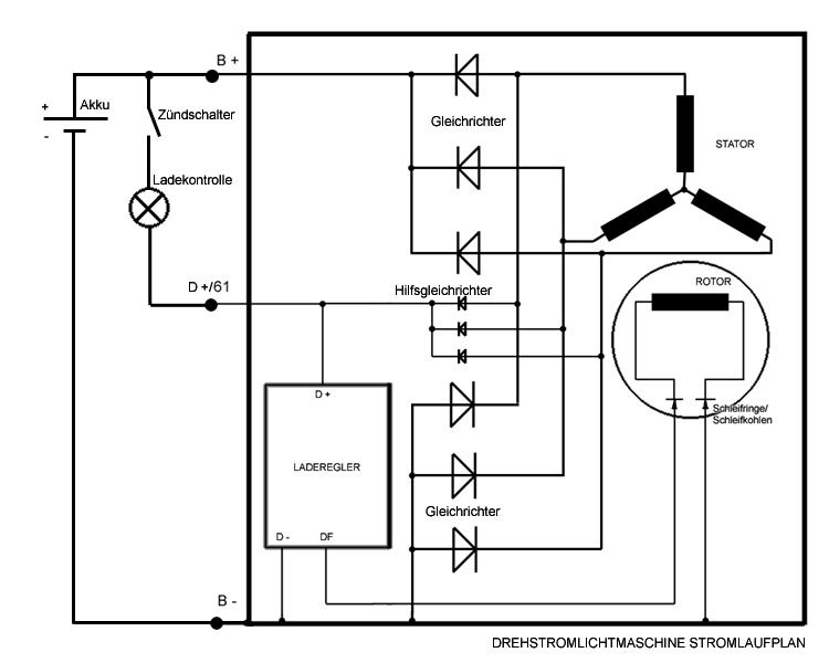

Der Spannungskonstanter hat wahrscheinlich nur was mit einer
stabilisierten Spannung für die Tacho-Elektronik selbst zu tun (etwa
stabile 5V oder 9V bereitstellen) und nichts mit dem Generator. Die
Drehstromgeneratoren dieser Baujahre sollten alle einen integrierten
Regler besitzen, der über den D+ Kontakt (Erregerstrom) versorgt wird
bzw. nach dem Anlauf des Generators über eine eigene Diodenbrücke.
> leuchtet.
Jein. Der N67 bekommt bei geschlossenem Fahrtschalter ("Zündung AN") 12
Volt als Input(!) über seine Klemme 15. Er macht daraus irgendwelche
stabilisierten Spannungen für irgendwelche Anzeigen etc. (siehe auch die
Überschrift des Schaltplans). Mit Zündung und Lichtmaschine hat er null
Komma nichts zu tun. Denk ihn dir einfach weg.
D+ liegt nie direkt an Masse.
Der Fahrtschalter ist gar nicht auf der Zeichnung, zu dem führt eine
nach links aus dem Blatt rausführende Leitung, an der auch die vielen
Lämpchen links hängen. Von dort bekommt der Generator den
(Vor?-)Erregerstrom.

von Ralf F. (stingray05)
erstmal vielen Dank für Eure Infos !
@ Mani W: danke für den Link, kannte ich so noch nicht.
@ Ralf X: ich habe die beiden Dateien nochmal als jpg angehängt.
@ Ben B:
Der Spannungskonstanter ist tatsächlich erstmal für die Tachoelektronik
zuständig, versorgt aber zB u.a. auch den Tankgeber.
Die LiMa selbst hat einen integrierten Regler.
@rolf22:
...bei geschlossenem Fahrtschalter ("Zündung AN") 12 Volt als Input(!)
Soweit klar.
Die LiMa kommt aber hier indirekt in Form der Leuchte K2 ins Spiel da
die für die Vorerregerspannung zuständig ist...
Die aus dem Blatt rausführende Leitung unten Links endet tatsächlich
auch auf dem Papierplan genau an der Stelle - da gehts auch nicht
weiter. Ist ein wenig unglücklich gezeichnet.
Der (Vor) Erregerstrom kann also nicht von dort kommen.
Deshalb war meine Annahme (und so auch die Infos aus verschiedenen
Audiforen), das der über K2 (12V 2.1W) fließt (rot markiert) bzw dadurch
begrenzt wird (anderes Birnchen und schon wird die Batterie nicht mehr
richtig geladen...)?
Über welchen Weg sollte der Stromkreis sonst geschlossen werden ?
Wenn dem so wäre müsste, damit K2 bei eingeschalteter Zündung leuchtet,
dort ein Potential vorhanden sein das zumindest sehr Nah an GND / Masse
liegt, oder liege ich da falsch ?
Dieses Potential ändert sich wenn die LiMa läuft in Richtung
Bordspannung - K2 geht aus...
Das hatte Ben B im Post 2 so schon bestätigt - oder bist Du dennoch
anderer Meinung ?
Welches Potential hat denn D+ wenn die Zündung aus ist ?
@Mathias B,
die Tachoeinheit soll mittelfristig durch einen Eigenbau ersetzt werden,
weil ziemlich Fehleranfällig.
In dem zusammenhang fehlen dann natürlich auch alle dort eingebauten
Kontroll Leuchten , wie K2 für die Vorerregung der LiMa - die müsste
dann zumindest in Hardware ersetzt werden.
Daher die Frage was der rot markierte Teil dieser Schaltung genau macht
und welche Potentiale an beiden Seiten von K2 bei Zündung Aus  An
Motorstart dort anliegen.
Annähernd Massepotential (bei Stillstand des Generators).
Wie ich schon schrieb, wird der Regler des Generators über eine eigene
kleine Diodenbrücke aus seiner Hauptwicklung versorgt. Diese kann
natürlich erst nach dem Anlauf des Generators Strom liefern. D+ ist
direkt am Ausgang dieser Diodenbrücke angeschlossen, der bei stehendem
Generator durch die Glühlampe in diesen Kontakt fließende Strom fließt
auch durch den Regler und die Erregerwicklung auf dem Rotor des
Generators. Das dadurch erzeugte Magnetfeld reicht aus, um den Generator
nach dem Start des Motors anlaufen zu lassen, wonach er sich aus seiner
Hauptwicklung selbst versorgt.
Wenn D+ offen gelassen wird oder die Vorerregung defekt ist (defekte
Glühlampe), reicht bei vielen Generatoren das Restmagnetfeld des Rotors,
damit dieser selbst ohne Vorerregerstrom nach einem kurzen Gas-Stoß und
dadurch erhöhter Drehzahl anläuft.
Bei späteren Tachos, die anstelle solcher Glühlampen LEDs hatten, sind
dieser LEDs Widerstände parallelgeschaltet, die ausreichend
Vorerregerstrom von Zündungsplus (Klemme 15) nach D+ fließen lassen. Der
Strom durch die LED alleine wäre dafür nicht genug. Sowas kannst Du bei
einem Umbau des Tachos auch machen und musst keine Glühlampe irgendwo
verstecken. Nur bitte nicht direkt 12V aus der Batterie an D+ legen,
dann würde der Regler den maximal möglichen Erregerstrom fließen lassen
und das könnte bei stillstehendem Generator zu Schäden führen.

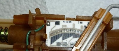

Warum das so ist, wird deutlich, wenn Du Dir so einen "Tankgeber" mal
anschaust. Das ist nichts weiter als ein robust ausgeführtes Poti (viele
keine separate Widerstände mit metallenen Kontaktflächen). Die Anzeige
im Tacho ist direkt vom Strom abhängig, der durch dieses Poti fließt.
Tank voll -> viel Strom, Tank leer -> wenig bis sehr wenig Strom. Wenn
man sowas einfaches an einer unstabilisierten Spannung betreibt, ändert
sich der Strom mit der Betriebsspannung und führt dadurch zu einer
ungenauen Anzeige.
von Thomas R. (thomasr)
Zündung aus = D+ hat Minuspotential
Auf der Versorgungsseite der Kontrolllampe K2 liegt Zündungsplus, woher
auch immer das da kommen mag, eventuell über eines der Module aus S4
oder S16. Damit leuchtet die Kontrolllampe und es fließt ein Strom in
die Lima hinein. Das ist die Vorerregung, ohne wird die Lima ggf. nicht
starten.
Ist der Verbrenner gestartet, wird in der Lima eine Spannung aufgebaut
die D+ zu 12 Volt werden läßt. Damit geht die Kontrolllampe aus weil auf
beiden Seiten 12 Volt sind.
Offensichtlich wird über die grüne Leitung das "Motor läuft" Signal an
den Bordcomputer und die Tankanzeige weitergegeben, denn das wechselt
von Masse zu 12 Volt sobald die Lima Strom liefert (der Motor also
läuft).

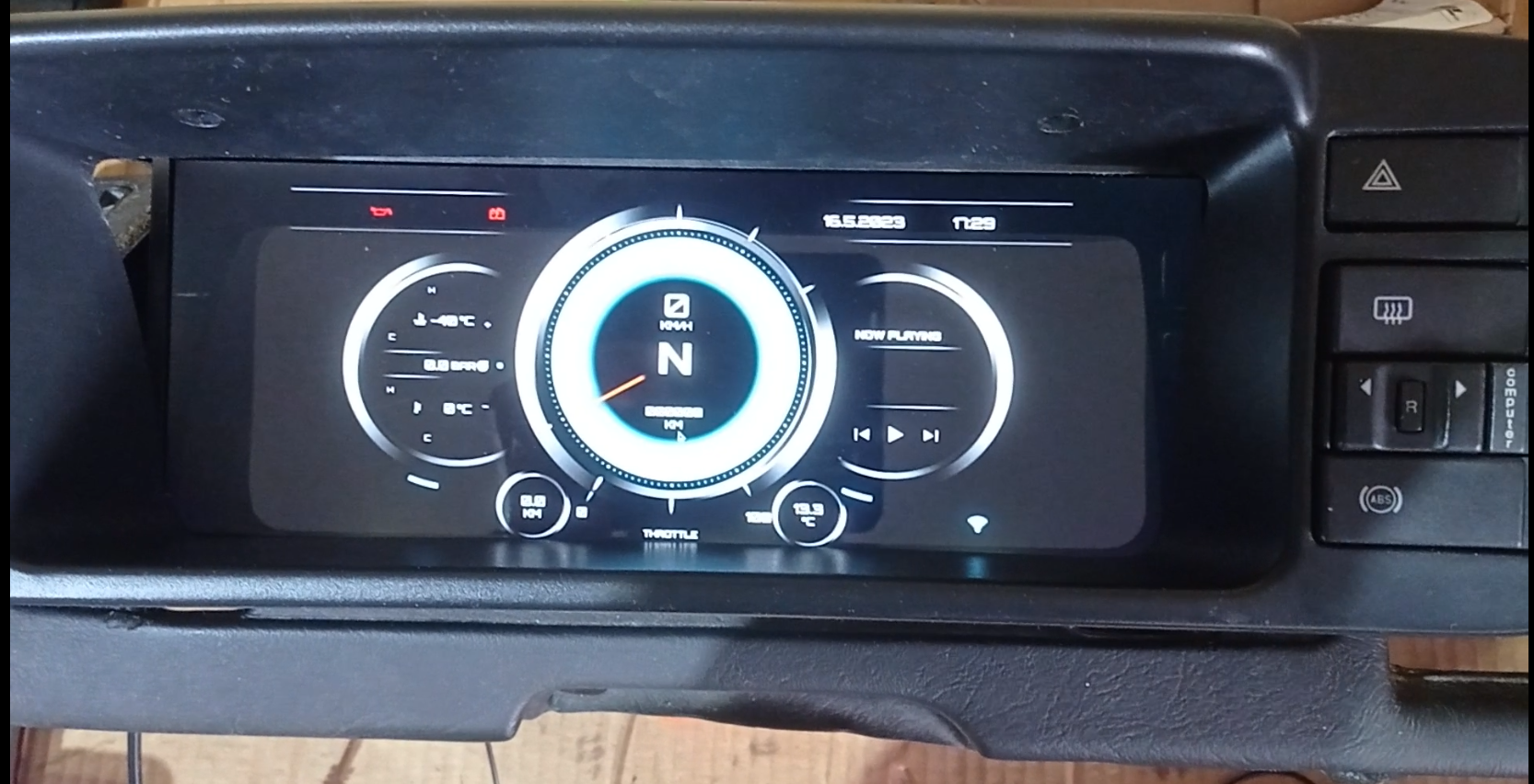

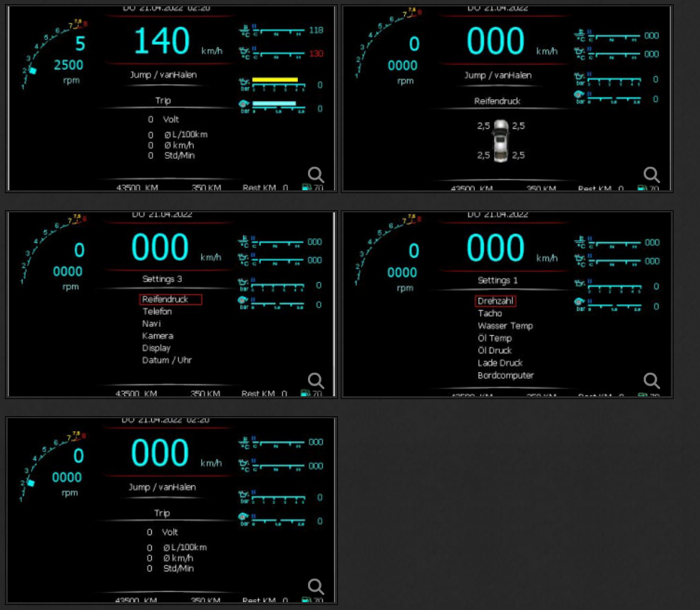

Der Eigenbau der den jetzigen Tacho ersetzen soll ist bereits fast
fertig und funktioniert.
Die Hardware besteht aus einem Raspi (rock5B), einem 12,3 Zoll Display
einem Teensy 3.5 und einigen PC817 Optokopplern die als Levelshifter für
die Digital Inputs am Teensy verwendet werden.
Die Analogen Inputs bekommen über ein I/O Board die passenden
Spannungsteiler vorgeschaltet.

Der Tankgeber (40 - 286 Ohm) selbst ist im Fahrzeug nur 2 polig
verdrahtet und benötigt dann noch einen zusätzlichen etwa 1K großen
Widerstand in Reihe.

von Rolf (rolf22)
Doch, es geht natürlich links weiter, auf einem anderen Blatt. Genau von
dort kommt der (Vor-)Erregerstrom. Deswegen hatte ich ja auf die
Blattüberschrift hingewiesen.
Der (Vor-)Erregerstrom nimmt folgenden Weg:
Batterie+ --> 30
30 --> Fahrtschalter --> 15
15 -> VON LINKS in dein Blatt hinein --> K2a
K2b --> D+
D+ --> Erregerwicklung in der LiMA --> wahrscheinlich GND (je nach
LiMa(Regler)
Vermutlich null Volt. Das bedeutet aber nicht, dass D+ auf GND liegen
muss. K2 ist ja in diesem Fall ohnehin immer "aus", weil der Stromkreis
ohnehin durch den Fahrtschalter unterbrochen ist.
Ben B. schrieb:
> Was soll das eigentlich werden?
Das wird wie weiter oben , glaube im Beitrag 10, erwähnt ein Nachbau für
den jetzigen Tacho (dann mit ein paar erweiterten Funktionen /
Anzeigen), allerdings so das sich das ganze ggfs auch problemlos
zurückrüsten lässt...
Im Anhang Tacho Neu 01 + Neu 02 ist zu sehen wie das dann aussieht.
Die ursprüngliche Idee war Zusatzinstrumente im vorhandenen Tacho zu
integrieren (Anhang Fotomontage Digi Grün), geht nicht - kein Platz
vorhanden.
Der 3.5 Zoll "Tacho Nachbau" war eher ein "proof of concept" um zu sehen
was damit überhaupt machbar ist. - Grafisch stark an das ursprüngliche
Tachodesign angelehnt (nur Nextion Display und Arduino), funktioniert -
ist aber als vollwertiger Tachoersatz viel zu klein...
Hallo Ben B.
danke für die Info !
hab gerade aktuell noch erfahren das der Spannngskonstanter N67
tatsächlich "nur" 10V ausgibt.
Wenn die LiMa läuft ergibt sich damit eine Differenz von rund 4 Volt
zwischen
D+ und N67... und damit vermutlich einen, wenn auch kleinen, aber
dauernd fließenden Strom in der Orginalschaltung...
Funktioniert so seit vielen Jahren - offenbar so gewollt, aber wie
erkärt sich das ?
Wieso? N67 hat doch mit D+ überhaupt nichts zu tun.
Die 2..4V Spannungsdifferenz zwischen Eingang (Klemme 15 Zündungsplus)
und Ausgang brauchen Linearregler als Regel-Reserve wenn man das so
nennen möchte.
Hallo Ben B.
Regel-Reserve hatte ich auch vermutet.
rolf22 hatte den Stromweg zwar so beschrieben
Batterie+ --> 30
15 -> VON LINKS in dein Blatt hinein --> K2a -> K2b --> D+
LiMa(Regler)
Ich kann den Weg 15 -> VON LINKS in dein Blatt hinein --> K2a --> K2b
--> D+ nicht nachvollziehen.
Wenn mit Klemme 15 die im oberen Bereich mit Zentralelektrik
beschriftete gemeint ist, gibts auf diesem Schaltplan dort keine direkte
Verbindung.
Wenn damit die Verbindung unten Links von K2 über -> K5 -> K63 -> K3 ->
K47 bis K7, - also das kleine Stück links von K7 gemeint ist, gehts auch
auf dem Orginal Papierplan dort nicht weiter. Der endet dort.
Mir fehlt da das Stück Verbindung das rolf22 beschrieben hat.
Daher die Verwirrung.
Es gibt im mit Zentralelektrik beschrifteten oberen Teil, ganz links den
Punkt "b" der +12V von Klemme X bei Zündung AN liefert.
Der geht aber nur auf die Kontolleuchte K1 - nicht auf die LiMa
Kontrolle K2...
Deshalb hatte ich den rot markierten Bereich mit K2 eingezeichnet und
angenommen das die stabilisierte Spannung (und der Vorerregerstrom) von
N67 kommt.
Vielleicht kann nochmal jemand einen genauen Blick auf die Schaltung
werfen damit sich das klärt ?
Der Schaltplan ist an dieser Stelle nicht vollständig, es fehlt der
Zündanlassschalter am Zündschloss, über den Klemme 15 mit Klemme 30 (B+,
Dauerplus) verbunden wird wenn man die Zündung einschaltet.
Klemme 15 ist bei VW/Audi immer Zündungsplus, heißt diese Leitung
führt Batterieplus solange die Zündung eingeschaltet ist, auch während
des Anlassvorgangs.
Daß die von Dir rot markierte Leitung Klemme 15 ist, sieht man am
Spannungsregler N67 und man weiß es auch aus Erfahrung, z.B. genau an
der normalen Schaltung zur Ladekontrolle/Vorerregung des Generators.
von Rolf (rolf22)
Richtig. Aber der Strom kommt eben von der anderen Seite, die der OP
nicht rot markiert hat. Nicht vom N67.
Hallo Ben B.
nochmal vielen Dank für die Erklärungen.
Es sieht tatsächlich so aus als wenn nicht nur der alte Tacho Schaltplan
nicht vollständig ist - bzw Teile fehlen - sondern auch im Rest der
Fahrzeugschaltpläne einiges nicht vollständig ist...
Sorry für die Verwirrung !
Der obere rot markierte Stromlaufteil von Stecker T35/20 über T6c nach
D+ bis zur LiMa bleibt erhalten, liegt ja als Kabelbaum im Fahrzeug.
Ich würde dann entweder die beiden von Dir vorgeschlagenen 120 Ohm
Widerstände parallel (oder Birnchen) anstelle von K2 verwenden, und an
das verbleibende Beinchen die Stromversorgung hängen.
Wie sollte die Stromversorgung dann aussehen?
10V  12V stabilisiert  unstabilisiert / oder direkt von +12V der
Fahrzeugbatterie (jeweils über Klemme 15) ?
Die Stromversorgung wofür? Für die Vorerregung des Generators? Da
reichen die beiden Widerstände oder Dein einzelner 68 Ohm/3W wenn Dir
das besser gefällt zwischen Klemme 15 des Zündanlassschalters
(Zündschloss) und D+ des Generators.
An D+ kannst Du dann messen, ob der Generator läuft. Also wenn der Motor
läuft, müssen da die 14V Bordspannung anliegen. Wenn der Generator nicht
funktioniert, liegen entweder die 12V Batteriespannung schon bei
stehendem Motor an (Leitungsunterbrechung, kein Vorerregerstrom) oder
der Vorerregerstrom fließt bei laufendem Motor weiter, dann liegt da
weiterhin nur eine geringe Spannung an, die weit von den 14V Sollwert
(bzw. sind ja dann nur 12V Batteriespannung wenn der Generator keine
Ladespannung aufbaut) weg ist.
N67 ist nur für den Tacho und evtl. einige dessen Geber (wie z.B. den
Tankgeber) zuständig. Der hat nichts mit der Versorgung des Generators
oder Klemme 15 zu tun, der bekommt nur seinen Strom von Klemme 15. Da
musst Du selbst wissen, wie Du z.B. den Tankinhalt mit Deiner
Selbstbau-Lösung messen möchtest.
Da ich den N67 fälschlicherweise auch mit dem Vorerregerstrom in
Verbindung gebracht habe, hatte ich natürlich auch vermutet das diese
Stromversorgung stabilisiert sein sollte...
Aber umso bessere wenn die Batterie bzw Plus geschaltet, dafür reicht.
Wenn ich das so richtig verstanden habe darf der Vorerregerstrom dann ja
nur fließen wenn der Motor gestartet wird - aber nicht wenn die Zündung
lediglich eingeschaltet ist ?
Bei Klemme 15 am Zündanlass Schalter ist bei meinem Fahrzeug die
Schalterstellung 1 mit 2 verbunden - also auch Vorerregerstrom wenn nur
die Zündung eingeschaltet ist - aber auch wenn der Motor läuft.
Dort gibts noch die Klemme 30 oder Klemme S (auf der Sekundär Seite), -
beide sind nur in der zweiten Schalterstellung beim Motorstart aktiv.
Wäre eine von beiden für den Vorerregerstrom dann nicht die richtigere
Wahl ?
Der Tankgeber bekommt seine eigene stabilisierte Stromversorgung- das
ist soweit schon geklärt. - Aber danke nochmal für den Hinweis !
> dann ja nur fließen wenn der Motor gestartet wird - aber nicht
> wenn die Zündung lediglich eingeschaltet ist ?
Nö, der Vorerregerstrom ist so klein, daß es den Generator nicht stört,
wenn der bei Motorstillstand mit eingeschalteter Zündung ständig fließt.
Energetisch sinnvoll ist es nicht, aber gemessen am schlechten
Wirkungsgrad dieser Generatoren bzw. des Verbrennungsmotors,
interessiert das höchstens für den Ladungszustand der Batterie - wobei
bei eingeschalteter Zündung auch viele Steuerteile und Regler aktiv
sind, die ziehen mehr.
> die Schalterstellung 1 mit 2 verbunden - also auch Vorerregerstrom
> wenn nur die Zündung eingeschaltet ist - aber auch wenn der
> Motor läuft.
Das stört nicht, da am Widerstand zur Strombegrenzung (bzw. an der
Glühlampe zur Ladekontrolle) an beiden Anschlüssen in etwa das gleiche
Potential anliegt und demzufolge kein nennenswerter Strom mehr fleißt.
Was eher ein Problem werden könnte, wenn man den Kahn so umbaut, daß die
Klemme 15 nur noch extrem schwach belastet wird, dann kann beim
Abschalten der Zündung Strom aus dem D+ des Generators über den
Widerstand zur Vorerregung zurück zur Klemme 15 fließen. Wenn der
ausreicht, um die Klemme 15 weiter zu versorgen, bekommt man den Motor
nicht mehr abgestellt. Normalerweise kommt das nie vor, weil Klemme 15
mit etlichen Ampere belastet wird und der rückwärts fließende Strom beim
Abstellen nicht reicht, um die Zündung weiterzubetreiben.
> Dort gibts noch die Klemme 30 oder Klemme S, - beide sind nur
Da hast Du Mist gemessen, Klemme 30 ist wie ich schon oft geschrieben
habe immer "aktiv", das ist nämlich der Dauerplus der Batterie.
> Wären das für den Vorerregerstrom dann nicht die richtigeren ?
Nein, an Klemme 30 würde zwar funktionieren, aber dann fließt der
Vorerregerstrom bei abgestelltem Auto dauernd und lutscht die Batterie
leer. Lass den mal ruhig an Klemme 15, niemand lässt sein Auto
regelmäßig lange mit eingeschalteter Zündung und stehendem Motor
rumstehen. Während der Motor läuft fließt gegen Klemme 15 kein
Vorerregerstrom mehr (deswegen geht ja die Ladekontrolllampe nach dem
Motorstart aus wenn alles in Ordnung ist).

Widerstand zur Strombegrenzung ?
Die hat doch den oder die Widerstände zur Begrenzung des
Vorerregerstromes in Serie, die diesen auf maximal 200mA begrenzen...
das passt schon.
