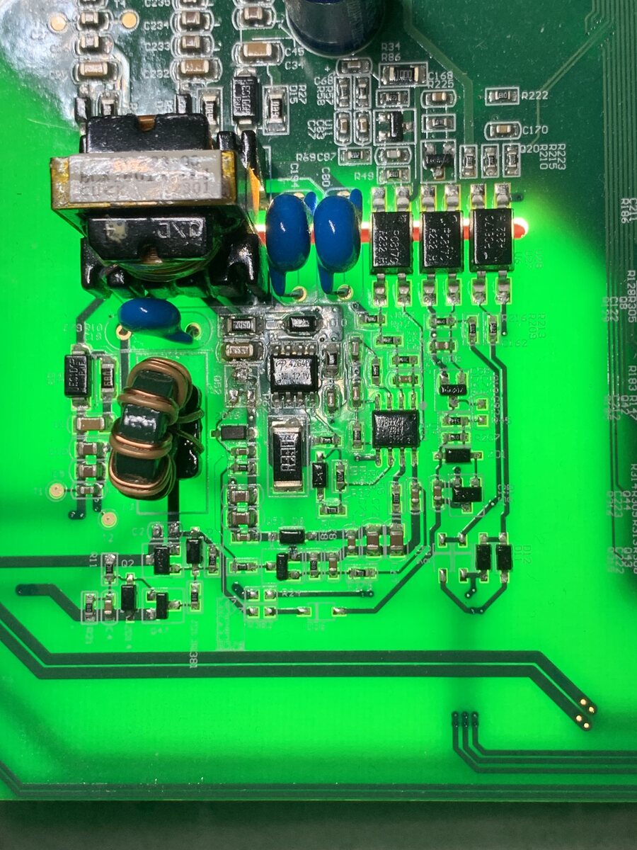

Du könntest ein Foto posten, auch von der Umgebung.

von Roland (hugipugi)
Anbei ein Bild von der Schaltung. Es geht um dieses Problem:
Beitrag "Byd HVS BCM nach Blitzeinschlag defekt - Transistor wird heiß"
Das auf dem Bild fehlende Bauteil Q52 wird gesucht.
Der Mosfet Q1 (AO4264) wird vom Regler U4 (ISL8845) angesteuert.
Es handelt sich um einen DC-DC Wandler mit 4 Ausgängen.
von H. H. (Gast)
So kann man das Marking natürlich prima erkennen.

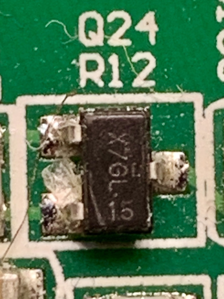

Hier ein Bild von einem „X7GL 15“, Eventuell hilft das ja weiter.
von Michael B. (laberkopp)
Roland schrieb:
> Sot23 mit 3 Beinen. Mit der Bezeichnung „X7GL“
AO3407A, ob von AlphaOmega, APM oder UMW ist egal.
von H. H. (Gast)
Und schon ist der Hersteller klar: A&O.
von H. H. (Gast)
Michael B. schrieb:
> AO3407A,
Passt.
Nö, der ist schon von A&O, und die unterscheiden sich durchaus.
