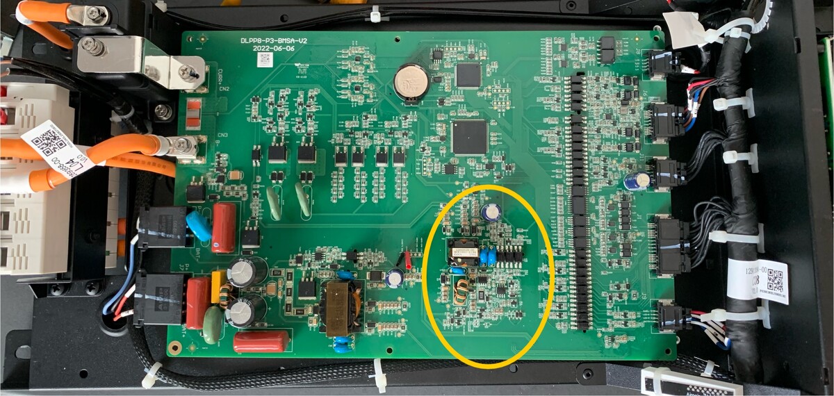

Hallo, seit einem Blitzeinschlag in der Nähe funktioniert mein BYD BCM
(Battery Control Module) vom PV Speicher nicht mehr. Nach dem
Einschalten scheint er noch zu funktionieren, jedoch wird ein Transistor
auf der Primäseite vom DCDC Spannungswandler 12V zu 3,3V? ziemlich heiß,
etwa 180°C. Die Stromaufnahme bei 12V beträgt ca. 400mA. Alle
Widerstände und Dioden sind primärseitig in Ordnung. Sekundärseitig
leuchtet die blaue LED. Am Transistor liegen im Betrieb 64kHz an. Kann
mir jemand sagen wofür der Transistor benötigt wird?

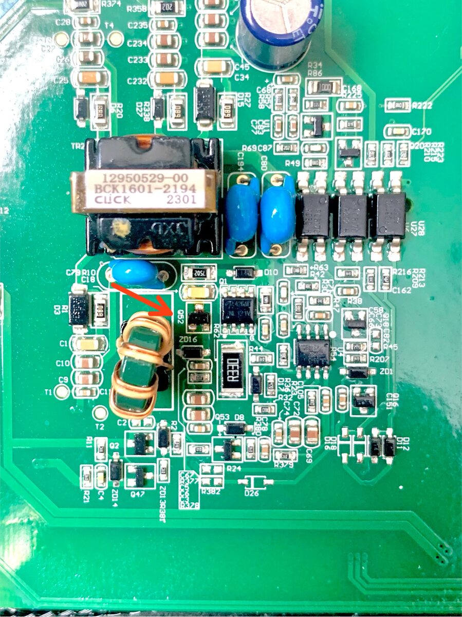

von Benjamin K. (bentschie)
schwer zu erkennen. Ich skiziere kurz was ich da denke zu sehen.
- Das NT hat mehrere Ausgangsspannungen, ich sehe 4
- Ich tippe etwas vage auf Sperrwandler, da mehrere geregelte
Ausgangsspannung einfach zu machen sind
- Der Mosfet ist Q1, daneben sitzt ja auch der Shunt
- U4 wird der Regler sein
- dann ist D10 die Freilaufdiode
- Und Q52 hängt da in der Nähe vom Freilaufzweig mit dran
Von daher nehme ich nicht an das Q52 die Ursache ist, sondern eher eine
Auswirkung.
Möglicherweise einfach eine zu große Belastung eines anderen Pfades und
dann zu viel Energie im Sbnubber-Kreis?
Wie sehen denn die anderen Spannungen aus. An Verlauf vor und nach der
Diode kann man meistens erkennen welcher Pfad die Energie aufnimmt.
Dort mal weitersuchen?

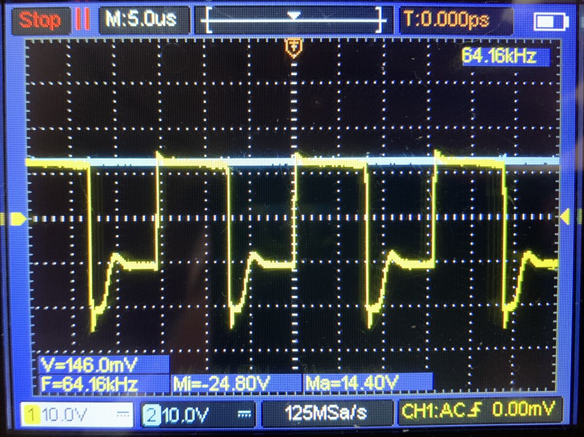

von Roland (hugipugi)
Ich habe gerade mal die Ausgangsspannungen der 4 Kreise gemessen. Sie
betragen (im Uhrzeigersinn beginnend links oben) 12,27V, 9,90V, 4,51V
und 6,74V.
Die Stromaufnahme bei 12V Eingangsspannung beträgt ca. 500mA.
Anbei der Spannungsverlauf von der 1.Ausgangsspannung oben links vor und
nach der Diode. Falls weitere Messungen hilfreich sind kann ich diese
gerne nachreichen.

von Michael B. (laberkopp)
> Sie betragen (im Uhrzeigersinn beginnend links oben) 12,27V, 9,90V,
> 4,51V und 6,74V.
> gerne nachreichen.
Und, funktioniert.
Aber das war wohl ohne Belastung.
Ja, scheint zu funktionieren. Jedoch wird der kleine Transistor Q52
weiterhin sehr heiß.
