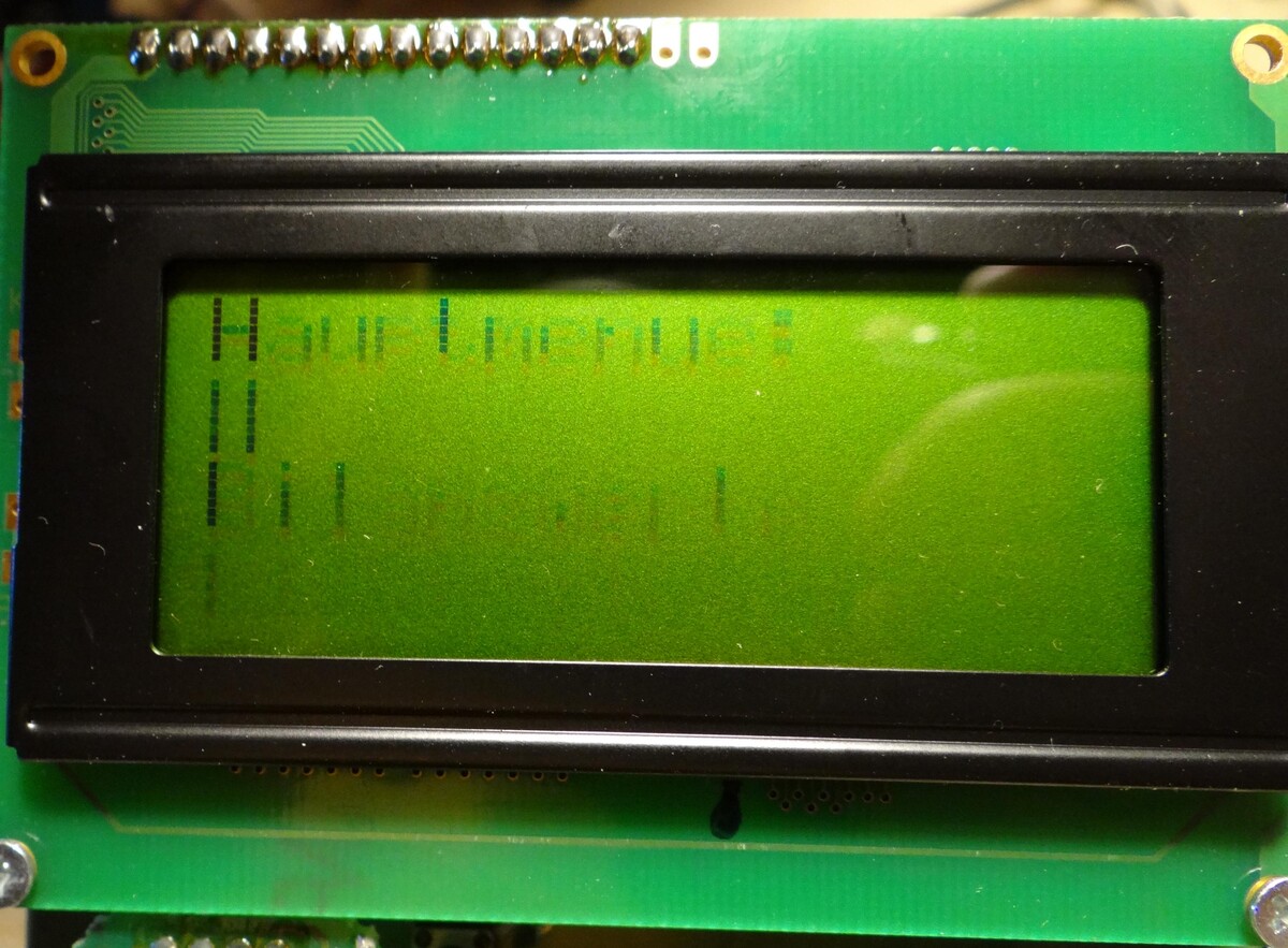

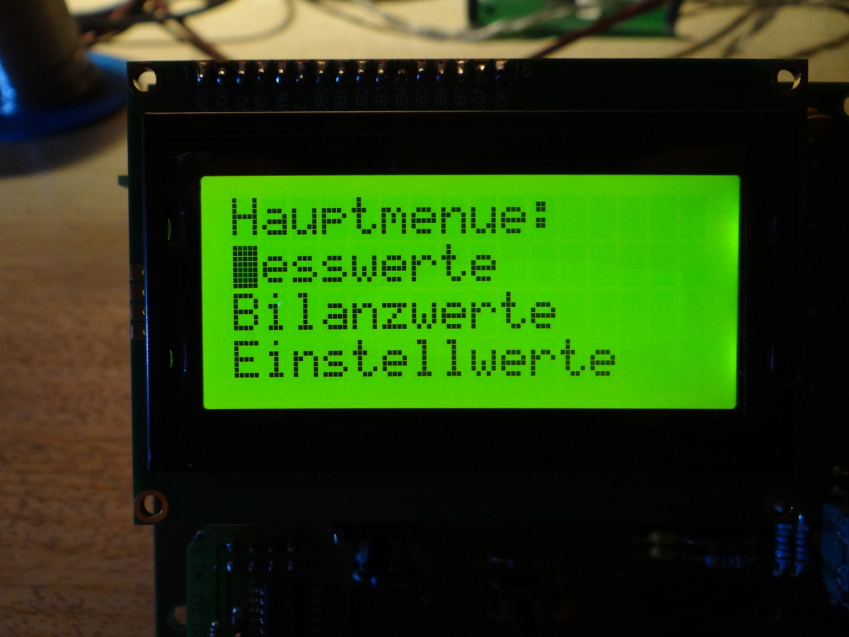

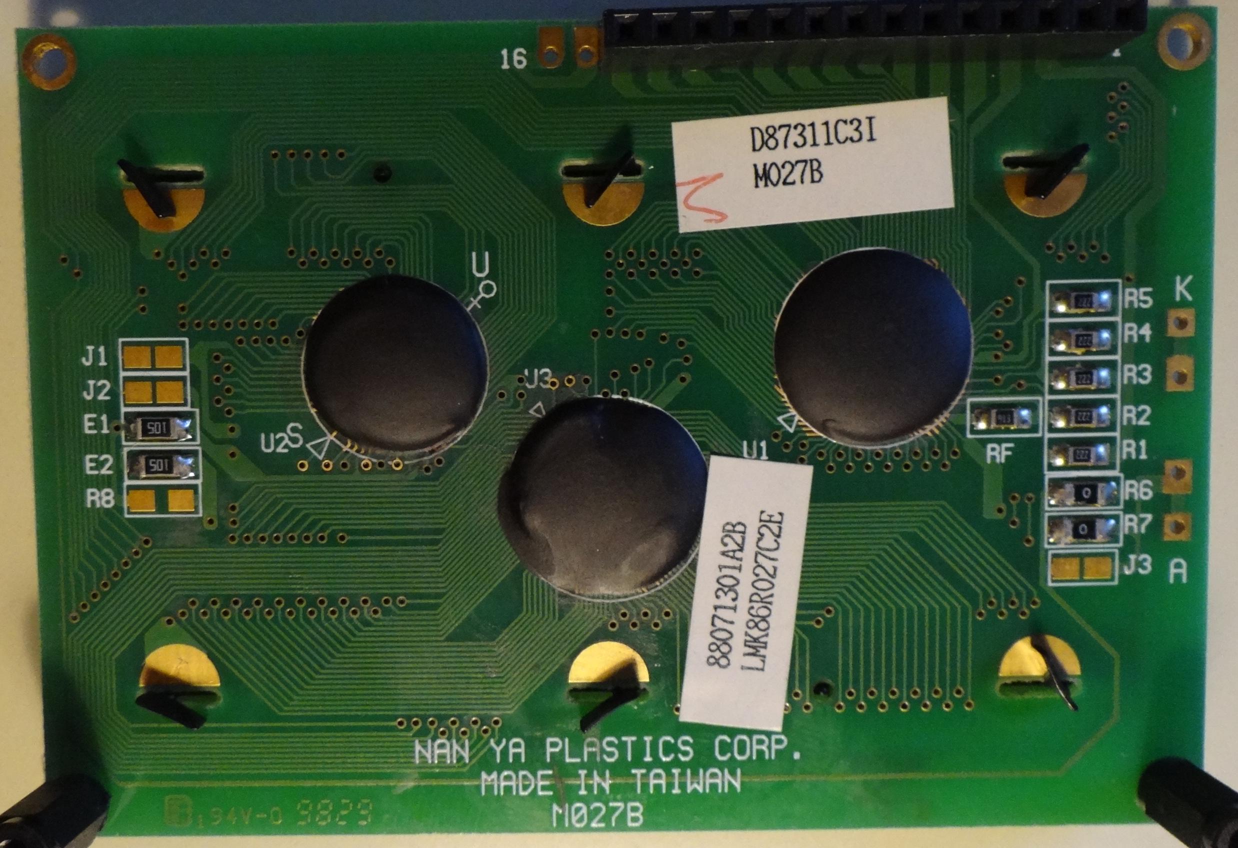

Kann mir bitte jemand helfen, ein kompatibles Ersatzdisplay zu finden?
Leider finde ich über die aufgedruckten Teilenummern nichts.
Das Display stammt aus einem Solarregler, ca. Baujahr 1997 (?), es zeigt
nur noch Hyroglyphen an. Nach dem Reinigen des Zebragummis zeigt es gar
nichts mehr.
Ich weiss deswegen auch nichts über die Zeichendarstellung.
Anbei noch 2 Fotos

Das ist ein Standard LCD, wie es fast überall gibt. Wieviele Spalten und
Zeilen hatte es? Vermutlich 16x4 oder 20x4. Man muss nur prüfen, ob die
Maße für die Montagebogrungen passen, der Steckverbinder ist
standardisiert.
https://www.reichelt.de/de/de/shop/produkt/lcd-modul_4x16_h_4_8mm_ge_gn_m_bel_-197536
https://www.reichelt.de/de/de/shop/produkt/lcd-modul_4x20_h_4_8mm_ge_gn_m_bel_-197539
Beitrag "Re: LCD Anzeige macht Probleme"
ich habe im alten Thread geantwortet. Es gibt 4*20stellige Textdisplays
aber auch grafische mit 128*64 Pixel in etwa dem Format, ist das nicht
bei schräger Beleuchtung irgendwie erkennbar? Stimmen die Abmessungen
mit meinen Fundstellen überein?

Dann hier auch nochmal das Foto der Anzeige des Displays kurz nach dem

Super,
und du meinst auch, dass es 16x4 ist, nicht 20 x 4?
von Helmut -. (dc3yc)
Das ist ein 16*4 Display. Kann man ja am Foto abzählen.

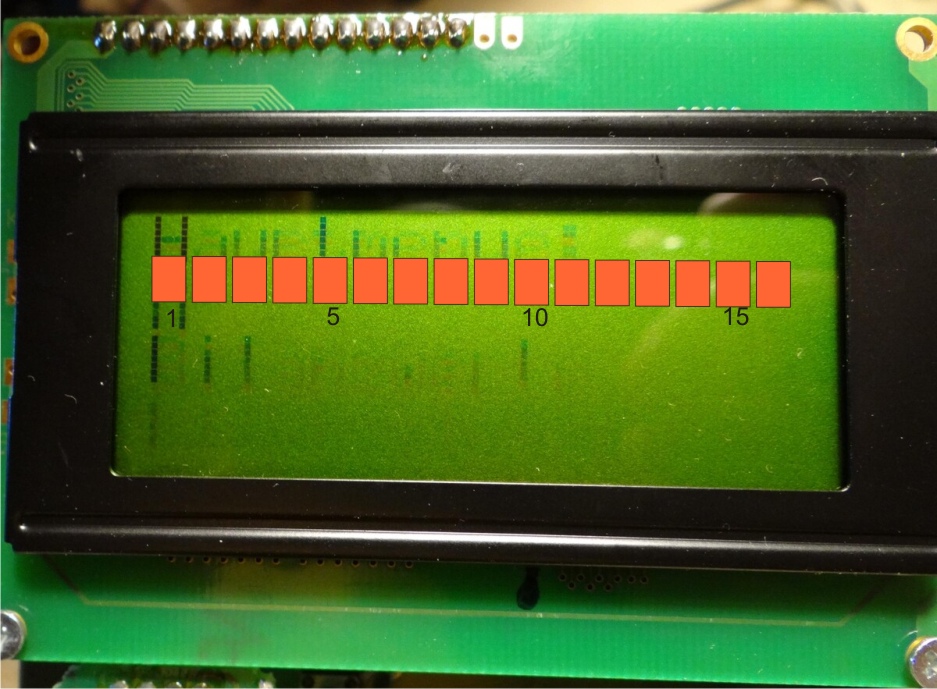

Nee - nicht mm, sondern Zeilen mal Zeichen (pro Zeile)
Es handelt sich nicht um ein grafisches, sondern um ein sog.
"segmentiertes" Display. Das taugt nur zum Darstellen von Zeichen
innerhalb einer 7x5 Punktmatrix.
Von diesen 7x5-Gruppen gibt es 4 Zeilen zu jeweils 16 Stück (Zeichen)
Kann man hier z.B. gut abzählen:
https://cdn11.bigcommerce.com/s-ybeckn7x79/images/stencil/500x659/products/272/2955/LCD-Character-4x16-STN-gray-yellowgreen-backlight-display-front__56995.1733158141.jpg?c=1
https://www.shutterstock.com/image-vector/digital-alphanumeric-image-material-collection-260nw-2316462163.jpg

Meine Messung sagt 20x4. Das H in der 1. Zeile ist 43 Pixel breit, eine
Zeile mit Rand ca. 830 Pixel, macht 20 Zeichen/ Zeile.
von Klaus (feelfree)
Rechne nochmal nach. Alternativ zähle die ersten 8 Zeichen ab und stelle
dann fest, dass die Mitte des Displays erreicht ist.

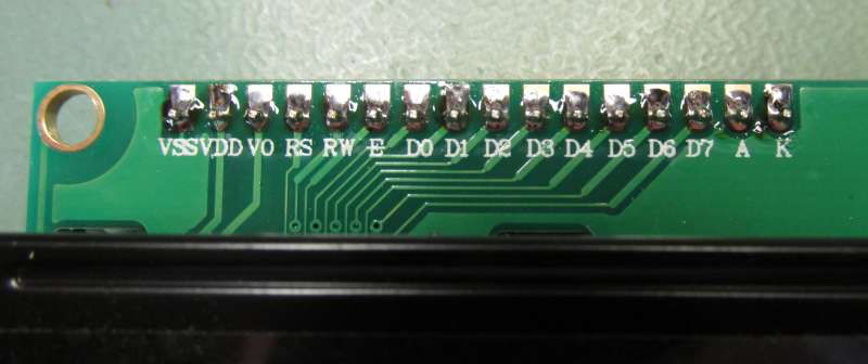

Sieht nach Standard aus, im Anhang die Belegung eines Chinesen.

Falk B. schrieb:
Zwischen den 7x5-Pixelgruppen sind extra nochmal Leerräume ohne Pixel,
geschätzt ca. 4 Pixel-Breiten. Sonst wäre es ein voll grafisches und
kein segmentiertes Display.

Stimmt, dort lag mein Fehler. Das 1. Zeichen ist mit Zwischenraum ca. 50
Pixel breit.
830/50 ~ 16,6

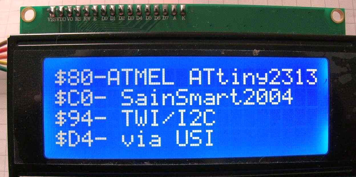

von Karl B. (gustav)
Manfred P. schrieb:
> H. H. schrieb:
>> Und reflektiv!
> Das würde erklären, weshalb im anderen Thread auf
> https://www.mikrocontroller.net/attachment/656932/DSC02890.JPG
> die LED-Pins unbelegt sind.
Mein SainSmart sieht so ähnlich aus.
Das Problem kommt eventuell erst später bei der Programmierung der
Zeilen.
Die Adressen sind angegeben.

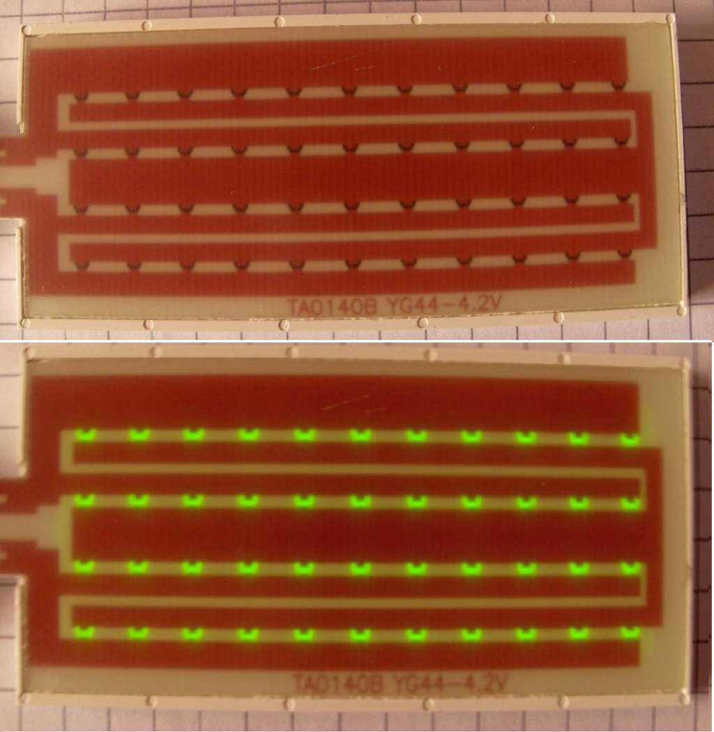

Und für LED-Hintergrundbeleuchtung nicht so niederohmig. Bei mir
mindestens 51  Ohm.
Mit Transistorschaltung kann man Helligkeit besser anpassen.

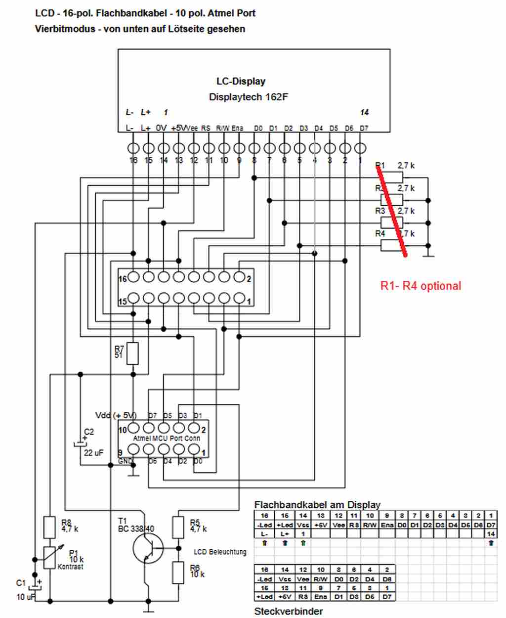

Wolf-Dietmar P. schrieb:
> Ja,
> wenn ich mich recht erinnere, liegt die Back-light Spannung bei typ.3,6V
> bei um 50mA. Also rund 27 Ohm.
Das Problem dabei ist, dass die Helligkeit nicht proportional mit der
Spannung ansteigt. Will meinen, ausprobieren, bei welchem Strom
"Sättigung", d.h. keine Helligkeitszunahme mehr zu erwarten ist.
Und Backlight besteht sowohl aus Reihen-, als auch Parallelschaltung.
Siehe Bild.
ciao
gustav

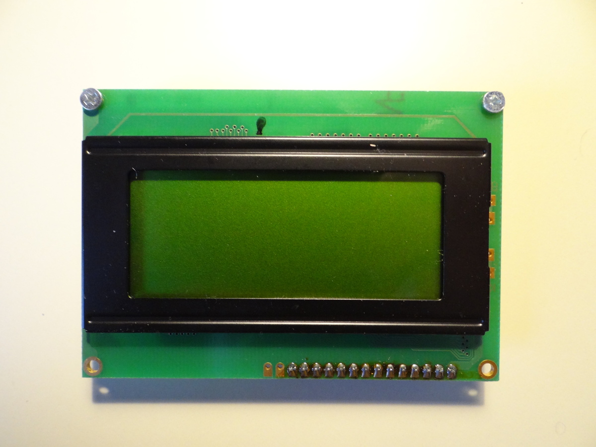

Es kann aber sein, dass das Display kopfstehend eingebaut werden muss,
die 16-polige Leiste ist oben statt unten. Blöd, dass ausgerechnet ein
Bildschirm voller "8" gezeigt wird, die sind symmetrisch.
von Thomas S. (Firma: Chipwerkstatt) (tom_63)
Laut seinem Bild ist die Anschlussleiste auch oben. Und Pin 1 ist links.
Das erste Bild hatte die Leiste unten. Und Amazon bildet sogar dasselbe
Display auch mal spiegelbildlich ab, da kann man sich nicht drauf
verlassen.

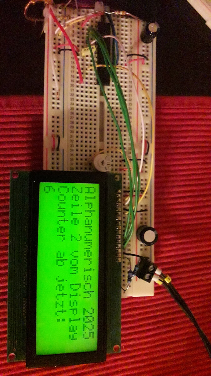

Wie versprochen, hier das Ergebnis.
Es ist alles Pin-kompatbel und läuft auf Anhieb. Die
Hintergrundbeleuchtung läuft auf 5V mit 2mA (510 Ohm Vorwiderstand)
Betriebsstrom.
Besten Dank nochmal für eure Bemühungen.
Und speziellen Dank an  (hhinz)
04.01.2025 23:42 für die grafische Erklärung im Foto.
