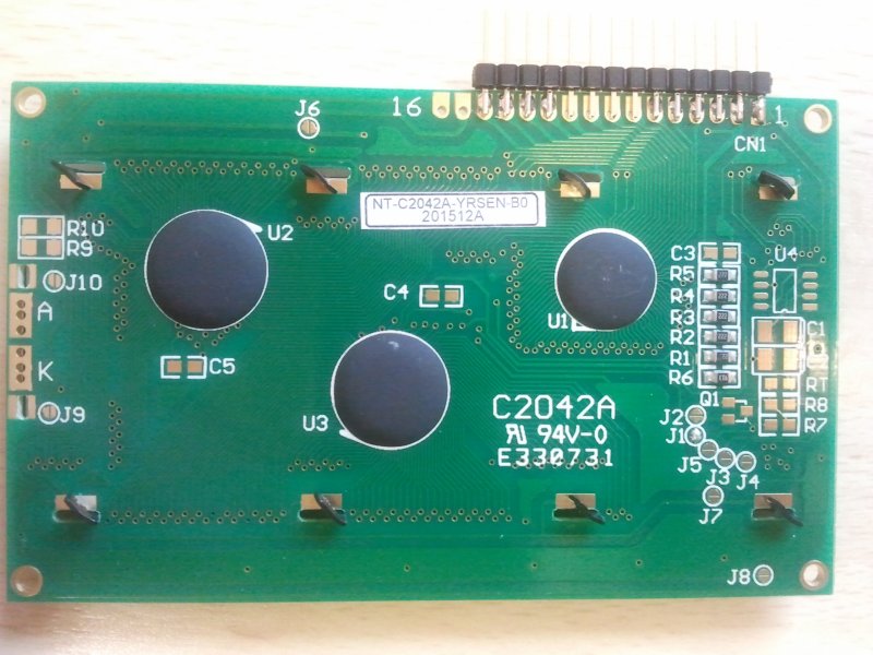

von BerndB (Gast)
Hallo Edi,
>@BerndB: Wäre es Dir möglich, mal ein Foto von der LCD-Rückseite zu
>machen und mir per PM zu senden?
Mache ich gerne:

von Frickelfritze (Gast)
BerndB schrieb:
Wieder (durch Weglassen von vielen Bytes) jede Menge Geld gespart.

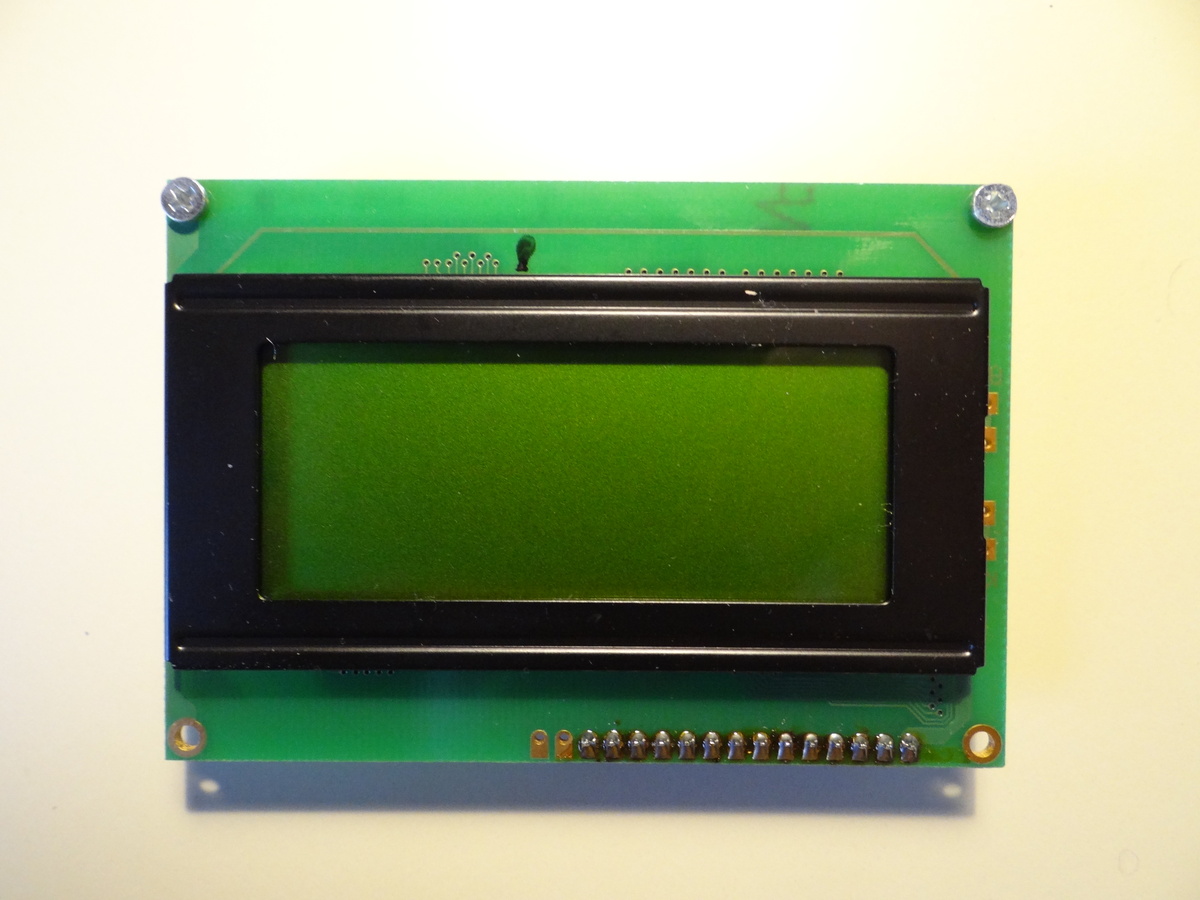

BerndB schrieb:
> Mache ich gerne:

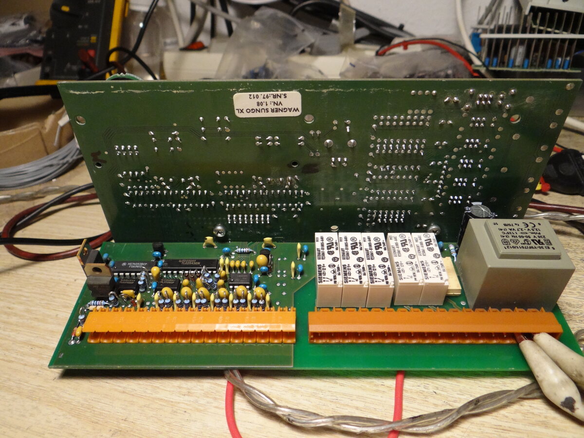

Danke für das Bild, aber es scheint doch nicht der gleiche Hersteller zu
sein. Ich habe jetzt ein Bild von unserem LCD zum Vergleich angehängt.
spess53 schrieb:
> "sofern sie nicht im 4-Bit-Modus intelligent vom Chip-Designer disabled
> werden" ?
Seltsam, Edi R. hat es kapiert.
Da hat der Hersteller ja alle Kondensatoren weggelassen die
er nur weglassen kann ......  obe das auf Dauer Kosten spart?

von Edi R. (edi_r)
Ich habe den "Applications Engineer" darauf angesprochen, und er hat
laut aufgeschrien. Er hat gemeint: "Irgendwelche Kondensatoren müssen
doch drauf sein." Daraufhin habe ich ihm das Bild geschickt. Weiter hat
er sich dann nicht mehr geäußert.

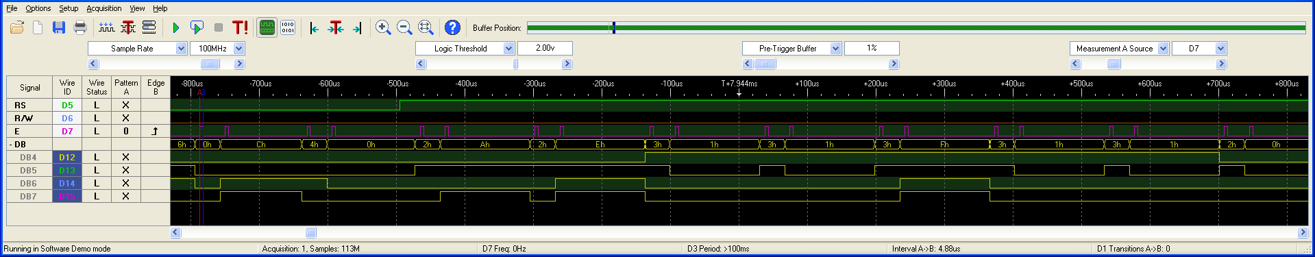

Ich habe mal einen Auszug aus einem Logikanalysator-Mitschnitt
angehängt, da sieht man, dass das Timing der Datenübertragung locker
innerhalb der Spezifikation liegt.

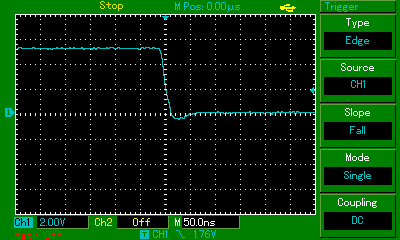

Das werde ich gerne ausprobieren, danke für den Hinweis. Wenn die Flanke
schneller als 10 ns sein soll, dann hat mich der "Applications Engineer"
auch nicht gerade gut beraten, als er meinte, wir sollen Kondensatoren
über die Eingänge schalten. Nun ja, er hat vermutlich gemeint, falls
eine Störung in die Leitung eingestreut wird oder so.
Das Timing sieht sehr gut aus.

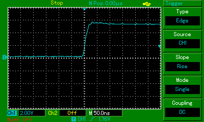

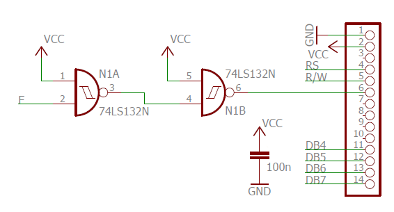

Inzwischen bin ich auch zu meinen Versuchen gekommen. Ich habe in die
E-Leitung einen 74LS132 (4fach Schmitt-Trigger-NAND) geschaltet. Leider
hat es auch nichts gebracht. Bei der Gelegenheit habe ich mir noch die
Signalformen ohne 74LS132 (also direkt aus dem Controller heraus)
angesehen, und die schauen nicht einmal so übel aus. Der 74LS132 hat die
Impulsform nicht verbessert.
Georg G. schrieb:
> Es gibt leider Displays,
> die wollen die Flanke am E mit maximal 10ns Steilheit, sonst gibt es
> dumme Effekte. Das stand etwas versteckt sogar im Datenblatt.
In den Datenblättern der LCD-Controller, die ich durchgesehen habe
(HD44780, KS0066, ST7066, SPLC780A1, AIP31066), steht tatsächlich so ein
versteckter Wert, allerdings 25 ns. Das würde ich einhalten, sowohl mit
als auch ohne 74LS132. Auf die 10 ns komme ich nicht. Deshalb werde ich
mir ein paar 74AC14 besorgen, die müssten dann schnell genug sein. Den
Versuch werde ich auf jeden Fall noch machen.

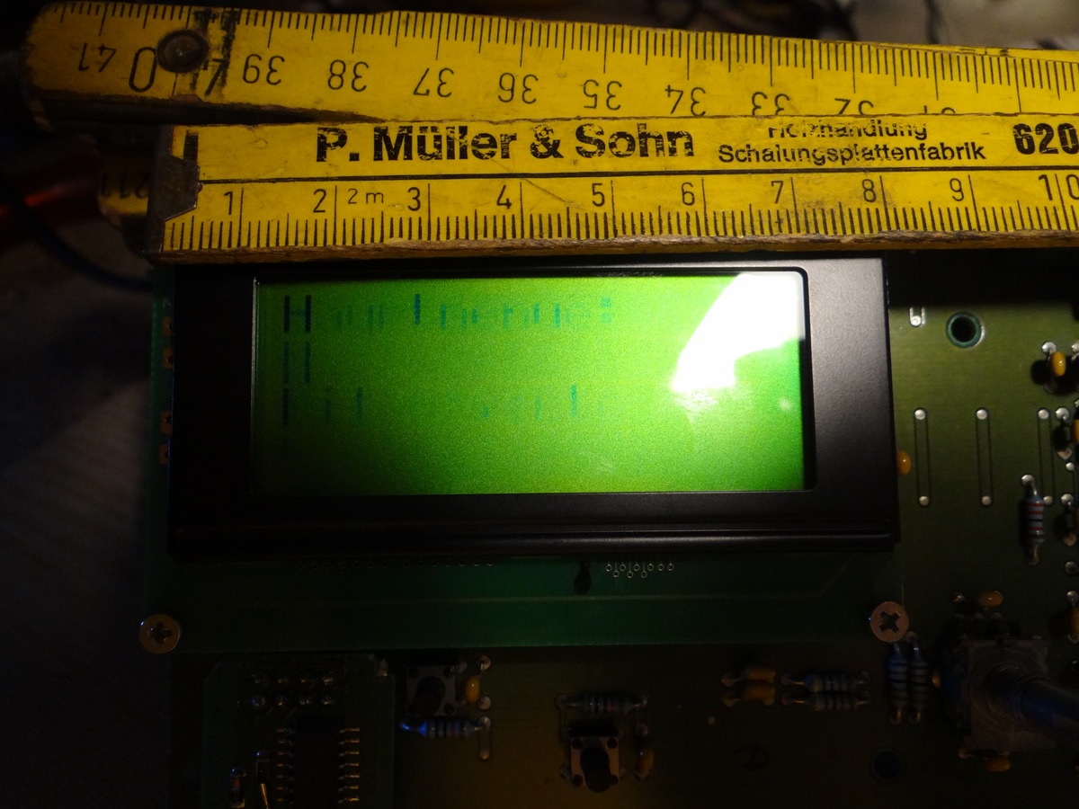

Peter D. schrieb:

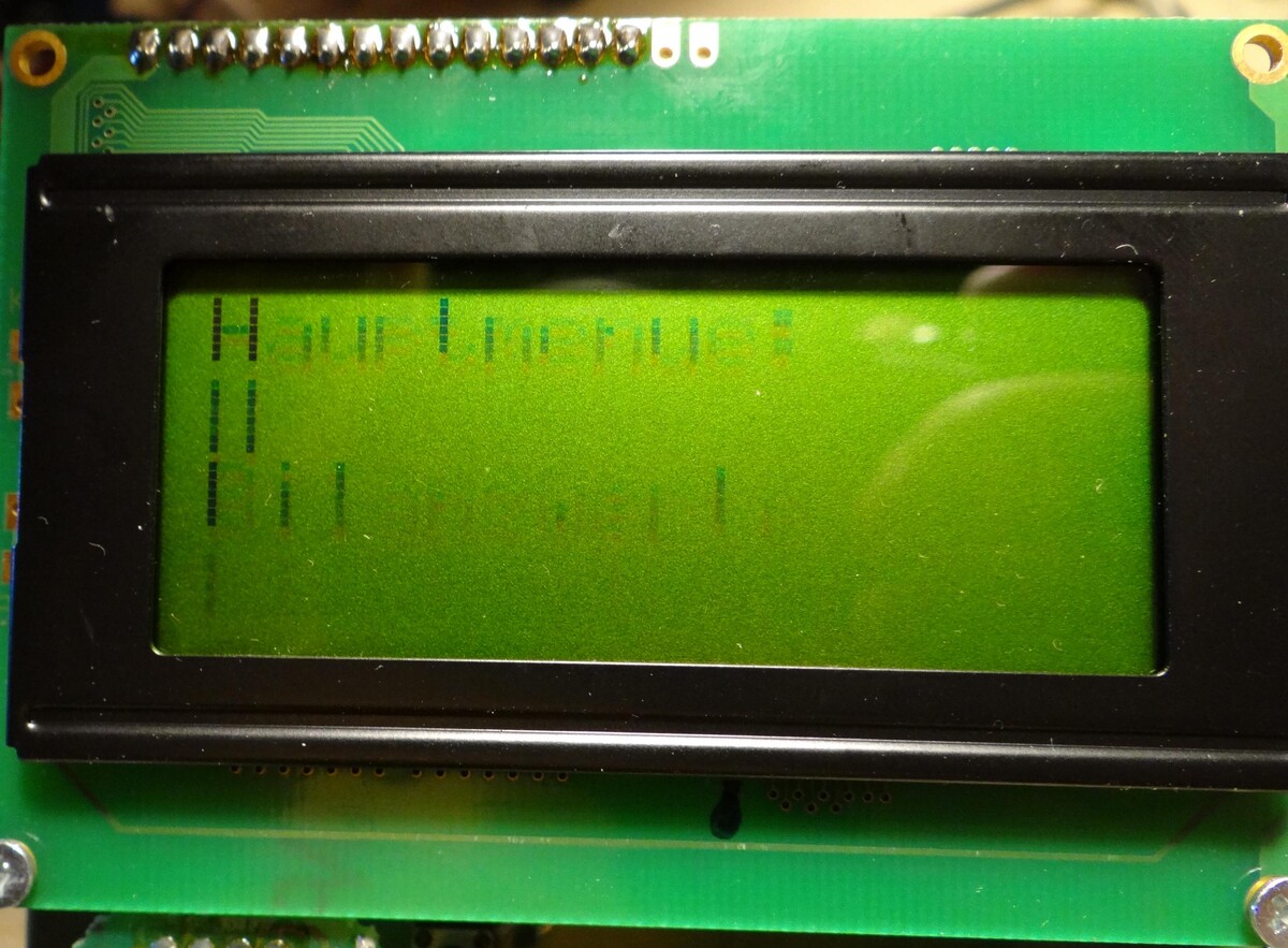

> Tritt der Fehler später auf oder klappt schon die Initialisierung nicht?
Die Initialisierung klappt, das Display zeigt zunächst alles richtig an.
Wenn das Gerät dann in Betrieb genommen wird, kommen die Hieroglyphen -
nicht immer, und nicht immer an der gleichen Stelle (weder örtlich noch
zeitlich). Im Gerät schalten dann auch ein paar Relais, und wir vermuten
hier einen Zusammenhang, können aber weder messtechnisch was nachweisen
noch mit Abblock- und Entstörmaßnahmen was verbessern.

von Wolf-Dietmar P. (wodipo)
Ich hänge mich mit meinem Problem mal hinten an.
Kann mir bitte jemand helfen, ein kompatibles Ersatzdisplay zu finden?
Leider finde ich über die aufgedruckten Teilenummern nichts.
Das Display stammt aus einem Solarregler, ca. Baujahr 1997 (?), es zeigt
nur noch Hyroglyphen an. Nach dem Reinigen des Zebragummis zeigt es gar
nichts mehr.
Ich weiss deswegen auch nichts über die Zeichendarstellung.
Anbei noch 2 Fotos
von Helmut -. (dc3yc)
> nichts mehr.
> Anbei noch 2 Fotos
Das ist ungut. Steht nicht im ROTEN Test, dass für neue Fragen ein neuer
Beitrag zu erstellen ist? Dann halte dich bitte dran! Das gilt auch für
Leute wie dich, die schon fast 600 Beiträge verfasst haben!

Ist es ein Grafik-Display oder ein Textdisplay?
Der Hersteller dürfte der hier sein:
https://www.npc.com.tw/j2npc/enus/prod/Electronic/Liquid-Crystal-Display(LCD)/Liquid%20Crystal%20Display%20(%20Graphic%20module%20)
aber ein LMK86... oder M027B existiert da nicht, die 86 bis 88 deuten
auf 1986 hin, da wird es schwierig noch etwas an Datenblättern zu
finden.
M001,M002,M009,M014 und M082 gibt es noch bei Gebrauchthändlern.
https://de.rs-online.com/web/p/lcd-displays-monochrom/1711667
könnte kompatibel sein, drei schwarze Kleckse für die ICs.
Vierzeilig, 20 Zeichen stimmt das überein?
Datenblatt:
https://docs.rs-online.com/1e22/A700000007747595.pdf
scheint mit HD44780 kompatibel zu sein 19,727 €
https://eckstein-shop.de/HIMALAYAbasicCharacter20x4LCDDisplayModule2004WhiteonBlue5VHeaderStrip
6,95 € 4*20 Zeichen
https://www.amazon.de/Display-128x64-Punkte-Grafik-Hintergrundbeleuchtung/dp/B0B6B7K5WM
nur 128*64 Pixel Grafik , ähnliches Aussehen, spiegelbildliche Fotos,
was stimmt jetzt?
Danke schon mal.

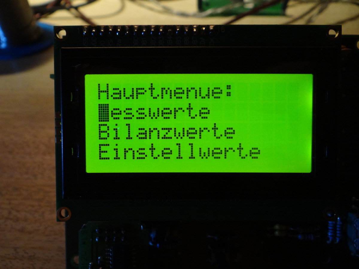

Ich vermute ein reines Textdisplay. Baujahr ist doch um 2000 herum, laut
date codes der IC's.
Kann man mit diesem Bild mehr über die Specs des Displays aussagen?
Das erscheint ganz kurz beim Einschalten des Reglers.
jedenfalls Text, keine Grafik. Vier Zeilen, aber für 20 Zeichen etwas
schmal, das sind eher 16 pro Zeile.

von Rainer W. (rawi)
Aus den Zeichenfragmenten kommt man auf ein Display mit 4x16 Zeichen.
Die Größe müsstest du selber nachmessen oder einen Maßstab mit ins Photo
legen.
Du könntest das Display unter einem Winkel oder in polarisiertem Licht
photographieren, so dass man die Zeichenfelder sehen kann. Eine Änderung
der Kontrastspannung würde auch helfen.
Ist die Versorgungsspannung in Ordnung?

Was sagt die Anzahl der Charakter aus? Gibt es niedrig und
hochauflösende Displays, was ich auch noch berücksichtigen muss?
> Hilft der Zollstock?
Durch das Weitwinkelobjektiv von deiner Kamera ist das Bild
perspektivisch arg verzerrt.
Hier findest du ein gängiges Display, dass von den Abmessungen ungefähr
passen könnte. (Maßzeichnung auf S.6)
https://cdn-reichelt.de/documents/datenblatt/A500/DEM16481SYH-LY.pdf
Die sagt, wie viele Zeichen gleichzeitig dargestellt werden können.
> Ich meine, woran kann man an dem defekten Display erkennen was für eine
> Auflösung es hat, wenn das Modell nicht bestimmbar ist.
Du hast doch ein Photo gezeigt, wo man Reste von Zeichen sieht. Und dann
muss man nur noch hochrechnen, wieviel Zeichen in die Zeile passen.

von Frank M. (ukw) (Moderator) Benutzerseite
> Auflösung es hat,
Man kann auf Deinen Fotos durchaus Buchstaben erahnen und damit die
Breite eines Zeichens ermitteln. Dann kann man das auf die
Display-Breite hochrechnen. Pi mal Daumen sind es 4 x 16 oder 4 x 20
Zeichen - genauer kannst Du das ermitteln, denn Du sitzt ja davor.
Übrigens:
Ich vermute, der Kontrast hat sich über die Jahre durch "Wandern" der
Kontrastspannung geändert. Meist wird eine negative Kontrastspannung
über Ladungspumpen generiert. Durch Altern eines Kondensators kann sich
die Spannung dann über die Jahre ändern.
Oft kann man den Kontrast durch Ändern der Kontrastspannung derart
verbessern, dass die Zeichen dann wieder ganz normal lesbar sind. Wenn
ich das richtig sehe, steckt das Display wohl auf irgendeiner
Mutterplatine, die Du leider nicht abfotografiert hast. Dort könnte ein
Drehpotentiometer drauf sein, mit welchem Du den Kontrast regeln kannst.
Ich bin mir sicher, dass Du mit dem Regler dem LCD wieder zu altem Glanz
verhelfen kannst.

hochgefahren ist.
Ein Kontrastpoti ist nicht da. Ich bin gerade irritiert, das die
Displaymasse nicht gleich Netzteil-Masse ist.
Spannungsregelung geht über einen LM317.
Ich messe mal weiter. Anbei Bilder des Solarreglers.

Ja,
wo ihr Recht habt, habt ihr die grüössere Erfahrung (als ich).
Das blaue Poti ist für den Kontrast. Der Regelbereich geht von -3 Volt
bis 0 Volt.Bei 0V ist ein Hauch von einem Cursor zu erkennen.
- Muss die Kontrastspannung positiv sein?
von Thomas S. (Firma: Chipwerkstatt) (tom_63)
Eigentlich schon. Sie sollte ca. bei 1,2V sein.
Kann es sein, dass der fette Elko am Trafo hinten 'dicke Backen' hat?
Nein, den habe ich schon erneuert.
Aber ich muss korrigieren. Die Kontrastspannung ist positiv, nicht
negativ. Bei 1,2Volt bleibt das Display ohne Zeichen und bei 0V eben nur
ein Hauch eines Zeichens.
Bei 0V bei mir sind die Zeichen gerade noch zu unterscheiden, von den
anderen Pixel, die jetzt auch schwarz sind.
Dann wird's drauf rauslaufen, dass das Display das Lebensende erreicht
hat.
Außer Du hast einen Fehler mit den Zebras gemacht.
Aber kauf sowas nicht über Ali. Du weißt nicht was Du bekommst.
Die Spannungen hast Du schon am Display selbst gemessen?
Edit:
Links oen sieht man ein 'H' und das ziemlich deutlich. Nach rechts
verschwindet die Anzeige. Würde wieder richtung Zebras gehen.
Drück mal 'gemäßigt' während des Betriebs an die obere und untere Leiste
am Display entlang. Ob dann dass Display kommt.
Die fehlenden Zeichen waren schon vor der Zebrabehandlung so. Mit
Drücken am Rahmen oder Display verändert sich nichts.
Was kann man denn sonst noch am Display messen? Die "Dateneingänge"
liegen alle auf 5 Volt.

Also ich lehne mich jetzt mal aus dem Fenster und behaupte mit der
Ansteuerung ist alles in Ordnung!!
Dein Display zeigt in der ersten Zeile an: Hauptmenue:
Und darunter folgen 3 weitere Punkte.
So wie es auf einem Wagner SunGo XL aussehen muss.
Außerdem behaupte ich, dass ein "normales" 4x16 LCD von Ebay, Ali, etc.
1:1 passt.
Ja, dieses für rund 5 Euro + Porto, nachdem man sich eingeloggt hat.
https://de.aliexpress.com/item/1005005699263608.html?
Es wäre eben noch interessant zu wissen, was an dem Display durch
Alterung kaputt geht.
Da werden vier verschiedene angeboten. Welches meinst du?
Am ehesten wohl die Kontaktierung zwischen Platine und Glas, z.B. weil
die Oberflächen oxidieren oder im Fall von "Zebra"-Gummi, weil das
Material spröde wird.
Mein Tipp: Bau's auseinander und guck nach.
Da steht was bei Ali mit I2C-Bus?
Traust du deinen Augen nicht, oder warum fragst du?
Die Zebras habe ich schon überarbeitet, keine Änderung.
von Teo D. (teoderix)
Das gezeigte Fehlerbild, ist identisch wie vor der Zebra Reparatur?
Wenn ja, is das Display kaputt und feddig³!
Wenn nich, schon versucht der RC-Oszillator mal langsamer zu machen?
Das Busy-Bit wird sicher nicht ausgewertet, zB. ein Curry-Return könnte
hier Ärger machen...
Wie versprochen, hier das Ergebnis.
Es ist alles Pin-kompatbel und läuft auf Anhieb. Die
Hintergrundbeleuchtung läuft auf 5V mit 2mA (510 Ohm Vorwiderstand)
Betriebsstrom.
Besten Dank nochmal für eure Bemühungen.
Das Gerät ist ein fertiger Solarregler:
Wagner Sungo XL
Das beleuchtete Display ist grösser, deswegen habe ich das
Plastikgehäuse mit einer Miniflex noch nachgearbeitet.
von Gerhard O. (gerhard_)
> Wagner Sungo XL
Danke. Das Handbuch enthält die gesuchten Bedienungsdetails. In den
Bildern konnte man die zwei Drucktaster nicht sehen.
Diese Steuerung ist ein interessantes Teil. Um hier zweckmässig
parametrisieren zu können, muss man sich augenscheinlich recht gut mit
der Anwendung und deren Möglichkeiten auskennen.
