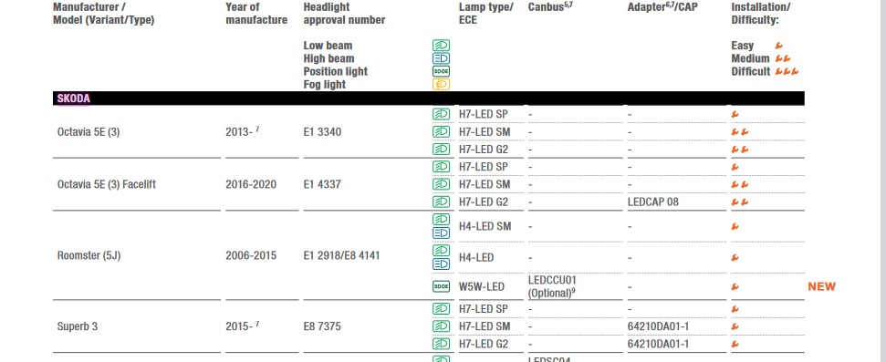

Lu schrieb:
> Bei anderen LED-Lampen sollte man
> auch auf die Zulassung für den jeweiligen Fahrzeugtyp genauer achten
> und etwas Papier zur Kontrolle/Nachweis im Auto haben.
Die Anzahl zulässiger Fahrzeuge ist nach wie vor begrenzt, Osram sieht
da wohl einen Markt, aber nur mit H1 und H4. Die Tage gab es etwas bei
Heise:
https://heise.de/-10232381 Kompliziert bleibt es auch, Unterlagen beim
Hersteller anfordern.
Wenn ich abends aus dem Fenster gucke, Hauptstraße durch den Ort, sind
Glühlampen im PKW deutlich auf dem Rückzug.

von Roland E. (roland0815)
Lu schrieb:
> Haken bei dem LED-Lampenersatz ist oft die Bauform, die hinten *länger*
> ist durch den Lüfter. Dann braucht man unbedingt noch die passenden
> Deckel hinten. Sonst beschlägt die Optik innen bei Feuchtigkeit!!
Nicht mehr. Osram hat da inzwischen was für H4 und H7.

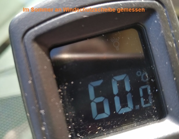

von Lu (oszi45)
Das konnte man oben im Heise-Link schon in der Tabelle lesen. Mir bleibt
nur die kleine Frage, ob diese ganz neuen LED-Lampen (ohne
Adapter/Lüfter) im Winter brauchbar sind, um den Belag und Schnee auf
dem Glas ausreichend zu erwärmen (damit Licht raus kann) und im Sommer
nicht überhitzen bei >70 Grad im Motorraum. Hat da einer Erfahrung?

Lu schrieb:
> ..n
Das haben schon die H1 Halogener in meinen alten (Glas)Scheinwerfern
nicht geschafft. Zumindest in richtigem Winter im Riesengebirge.
Hat (für mich) also keine Praxisrelevanz, weil ich die Scheinwerfer eh
selber frei kratze...
Und 70Grad werden es selbst im Stand da vorne nicht.

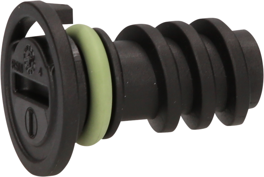

Ölablassschrauben sind heute gerne aus Kunststoff
und müssen bei jedem Ölwechsel auch gewechselt werden.
25EUR pro Stück.
> 25EUR pro Stück.
Bestes Beispiel für geplante und voll beabsichtigte Obsoleszenz.
Ich glaube es Dir sogar aufs Wort. Verrätst Du uns trotzdem noch, Käufer
welcher Autohersteller sich für derart dumm verkaufen lassen?
>> 25EUR pro Stück.
Mercedes kann das mit gezeigter Schraube
von Harald W. (wilhelms)
> 25EUR pro Stück.
Und welchen Vorteil haben solche Schrauben gegenüber
den bisher üblichen Metallschrauben?
musst Du mal bei der Daimler-Benz AG fragen
von Matthias S. (da_user)
Irgendwie war mir klar, dass das Mercedes ist...
Muss bei jeden Ölwechsel neu und kostet 25€.
von Ralf X. (ralf0815)
>>> 25EUR pro Stück.
Als Originalersatzteil unter 10,-€ zu bekommen, als Nachbau ba unter
2,-€, für ähnliche Ölablassschrauben für VAG & Co gilt das gleiche.
Allg. wird auch für die alten Metallschrauben zzgl. Kupferdichtring
ausschliesslich die Einwegverwendung empfohlen, bzw. für die
Vertragshändler vorgeschrieben.
Danke Dir für die Nachricht. Wirklich bemerkenswert.
Weniger Gewicht. Zudem ist der eigentliche Ölsumpf bei meinem
350er(OM642) ebenfalls aus Kunststoff. Darin steckt die
Kunststoffschraube und ich wûsste nicht warum man die, wenn nicht aus
übertriebener Vorsicht, tauschen sollte. Hab ich bei den
Kupferdichtungen auch nie gemacht. Der O-Ring sollte, außer der
Temperatur, keiner wirklichen Wechselbelastung ausgesetzt sein.
Den Kupfer- oder Aluring nimmt man neu, aber da ist die Verdienstspanne
zu knapp.
IdR werden neue Metall-Ölablassschrauben schon mit unverlierbar
vorgepressten Cu- oder Aludichtringen ausgeliefert, wobei der
Schraubenschaft zwischen Gewinde und Sechskantkopf verjüngt ist.
Das soll die Ölwanne vor Beschädigung durch ein zu hohes Anzugsmoment
schützen, davor reisst eben der Kopf ab.
Auch wenn man den alten Dichtring natürlich runterhebeln kann, bekommen
zumindest Laien einen neuen Austausch-Ring nicht zentriert festgezogen
und für die Fachwerkstatt bedeutet es ein hohes Risiko bei flotter
Arbeitsweise.

Hä?
Die Ölablass-Schraube meines Sternenkreuzers ist im Bereich des
Kupferdichtringes leicht konisch, so daß der Dichtring beim Anziehen
zentriert wird. Da müsste man sich schon sehr doof anstellen, um den
Ring beim Anziehen zu zerw*chsen oder so... Der Dichtring muss natürlich
der korrekte sein, wenn man da etwas nimmt, was nicht richtig passt,
dann darf man sich auch nicht über das Ergebnis wundern.

Ben B. schrieb:
> Hä?

gemacht. Wenn der Kupferring nicht dem Filter beiliegt such ich den
nicht extra. Ist genauso mit dem O-Ring der Plastikablassschraube.
Du nimmst sicherlich auch neue Radschrauben wenn die alten ein paar
Kratzerchen haben oder die mal jemand mit dem Schlagschrauber angeknallt
hatte.

Ihr wißt aber schon WARUM es jedes Mal eine neue Kupferscheibe braucht?
Das hat nix mit sparsam zu tun sondern der Funktion als Dichtung. Eine
weiche Kupferscheibe komprimiert man nur EINMAL, dann ist sie hart.
Verwendet man sie erneut wird sie meistens nicht mehr dichten.
Man könnte sie weichglühen, dann lässt sie sich immerhin ein zweites Mal
"komprimieren" (bzw. verformen), aber sie ist beim ersten Mal bereits
dünner geworden und daher weiß ich nicht, ob sie beim zweiten Mal noch
dick genug ist, um die Dichtwirkung zu erzielen. Als Nachhausebringer
vielleicht okay, aber professionell ist das nicht.
Man kann/könnte sie immerhin mittels anglühen wieder weich machen, aber
die alte Ursprungsstärke/Form erreicht man damit auch nicht wieder.
Dennoch ist die meist unbehandelte Wiederverwendung vom Laien bis zum
Profi bis heute weit verbreitet.
Natürlich immer fester anziehend, um die Dichtigkeit dennoch zu
erreichen, natürlich ohne Drehmomentschlüssel, Beachtung der
Werksvorgaben, usw.
Die werksseitige Nutzung von Abreissschrauben zum Schutz vor
gravierenden Gewindeschäden durch so einen Pfusch ist schon uralt.

Armin X. schrieb:
> Weniger Gewicht.
Au weia. Aber das könnte man doch ausgleichen, indem man morgens
ein Brötchen weniger isst?
von H. H. (Gast)
Harald W. schrieb:
> Armin X. schrieb:
>> Weniger Gewicht.
"Ich lasse mir mein Schnitzel nicht verbieten!"....
Die Stunde der Populisten.

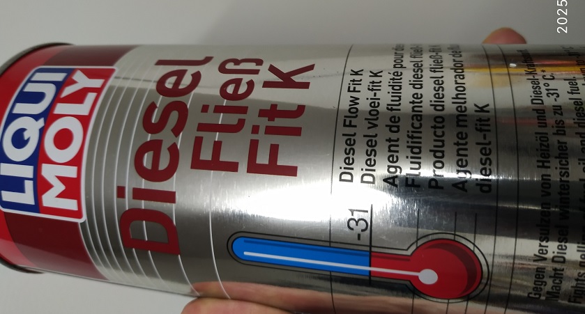

OT: Fliessfit soll Diesel bis -31 flüssig halten (wenn die Dosis
stimmt).
Wenn Dein Tank natürlich voll Kondenswasser und Sommerdiesel ist? Die
Unterschiede im Winterdiesel hat ein Kollege zu spüren bekommen. Obwohl
er mehrfach den Tank fast aufgebraucht hat und der Tank voll
"Winterdiesel" von der Billig-Tankstelle war, hatte sein Golf bei -20
Grad keine Lust mehr auf der A9. Wie wir später herausgefunden haben,
hat nur Aral einen besseren Winterdiesel. Deswegen habe ich jetzt eine
Flasche Fließfit.

Lu schrieb:
> Fliessfit
Teures Zeug.
Dabei ist das nur hochsiedendes Benzin.

H. H. schrieb:
>> Fliessfit
> Teures Zeug.
Must es ja nur im E-Fall rechtzeitig reinkippen.
Abschleppen kostet 1€/km und kalte Füße bis nach Stunden einer kommt.

Lu schrieb:
> H. H. schrieb:
>>> Fliessfit
>> Teures Zeug.
Ich tanke Strom.
Und wenn ich noch einen Diesel hätte, dann käme Lampenpetroleum zum
Einsatz, das ist das gleiche wie das teure Zeug von LM.
und was sind als Inhaltsstoffe drin?
Alkane C8 bis C11
<2% Aromaten
Schütt Waschbenzin und ne Kappe Nitroverdünner rein,
das macht das selbe und ist günstiger

Manfred P. schrieb:
>> Flasche Fließfit.
> Quatsch.
Nope. Ist so. Die Markenhersteller formulieren das sinngemäß so:
 „unser Winterdiesel erfüllt DIN xyz, für erhöhte Fliessfähigkeit
empfehlen wir unser Premium-Diesel“.
Standard-Winterdiesel nach DIN xyz ist bei -20 Grad schon ziemlich fest.
Oliver

H. H. schrieb:
> Harald W. schrieb:
>> Armin X. schrieb:
>>> Weniger Gewicht.
Das Verbot erübrigt sich, wenn, wie vehemt gefordert, der Fleischpreis
auf >80€/kg steigt...
