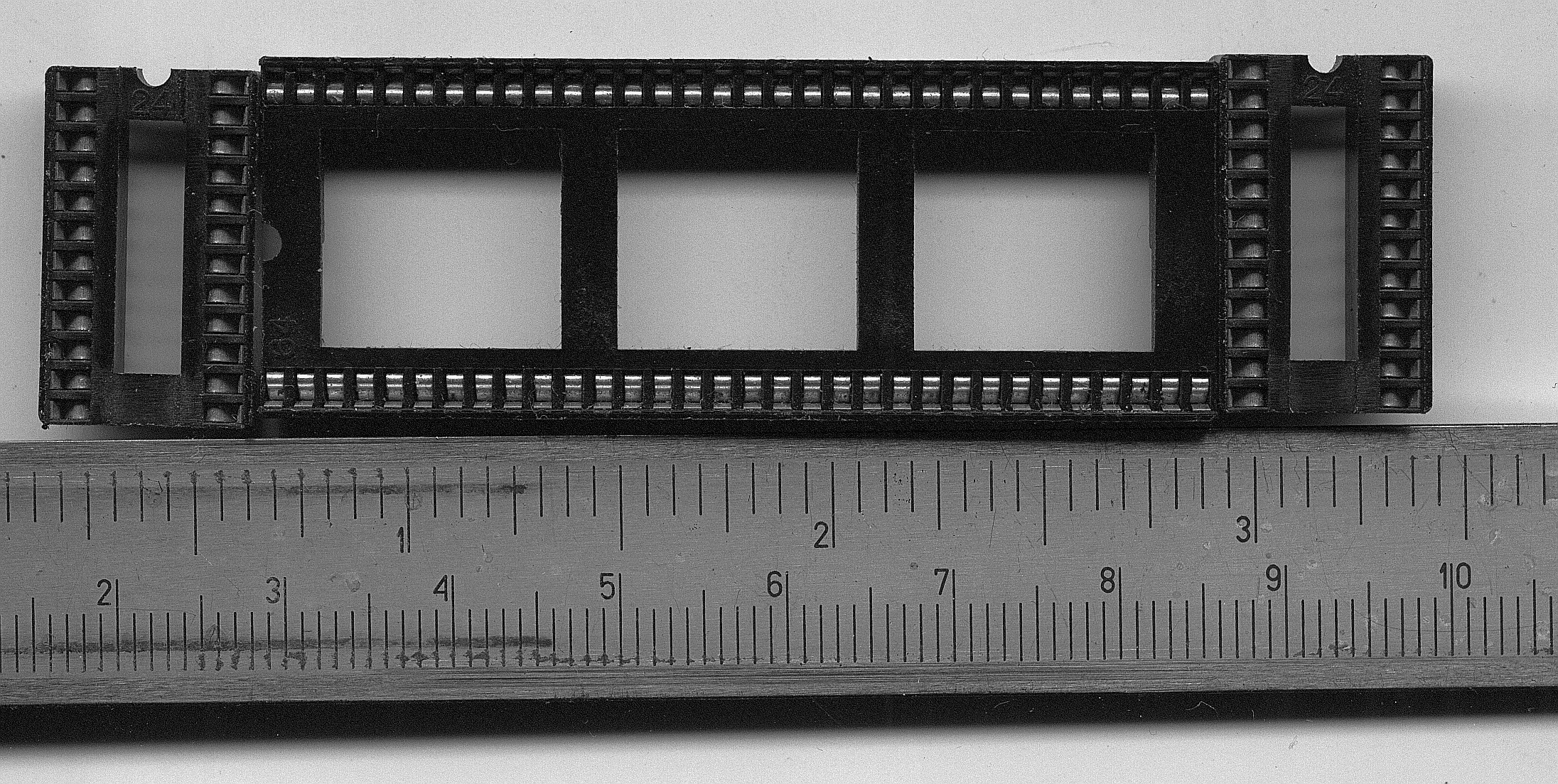

Hier zwei 24-polige und eine 64-polige IC-Fassung im 1,778mm-Raster.
von Peter N. (alv)
Da hab ich die Schieblehre wohl ungenau abgelesen...
OK, 28 Pin 400 MIL Package, für ein TMS3450NL oder SP8560. Diese
Uhrenchips scheinen alle dieses seltsame Raster zu haben.
