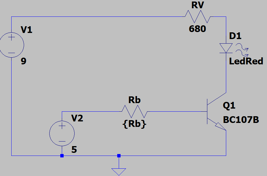

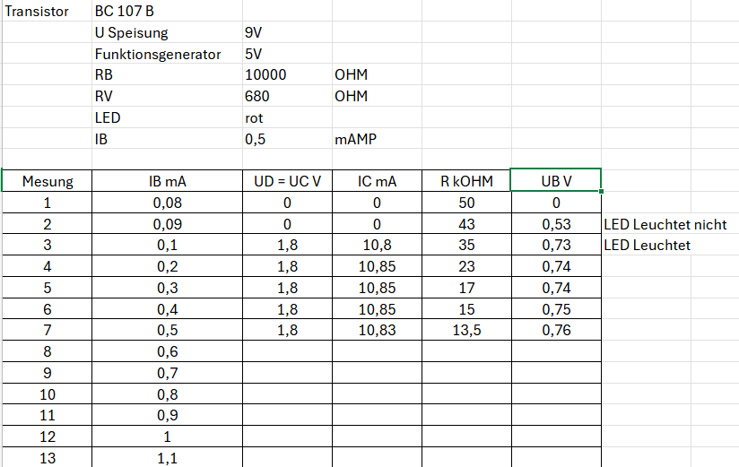

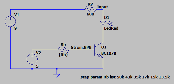

Hallo zusammen. Ich arbeite das erste mal mit LT SPice. Im Studium haben wird eine Schaltung gesteckt und gemessen diese Messwerte möchte ich nun mit LT SPice überprüfen bzw darstellen optisch. Nun habe ich das Problem das ich nicht weiss wie ich den widerstand einstelle oder einen Potenziometer programmiere der mir die Widerstände einstellt in der Messung haben wir einen Potenzimter verwendet.
