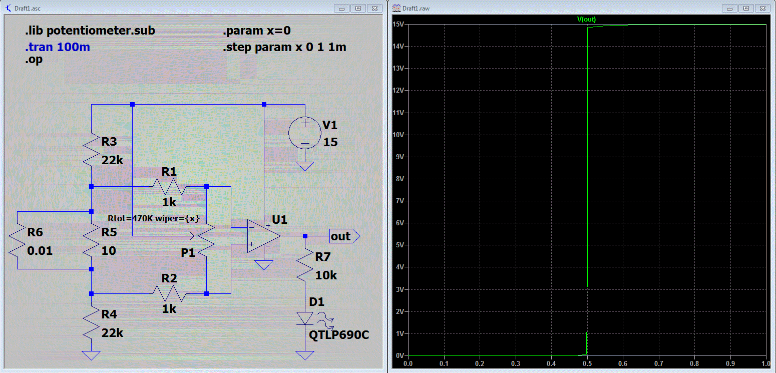

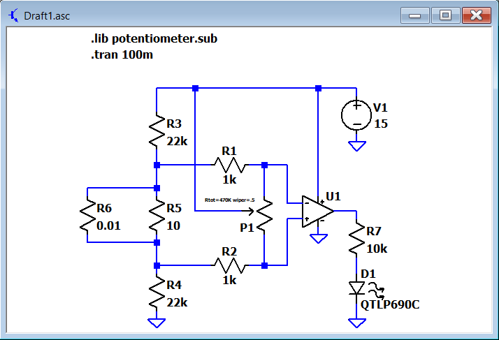

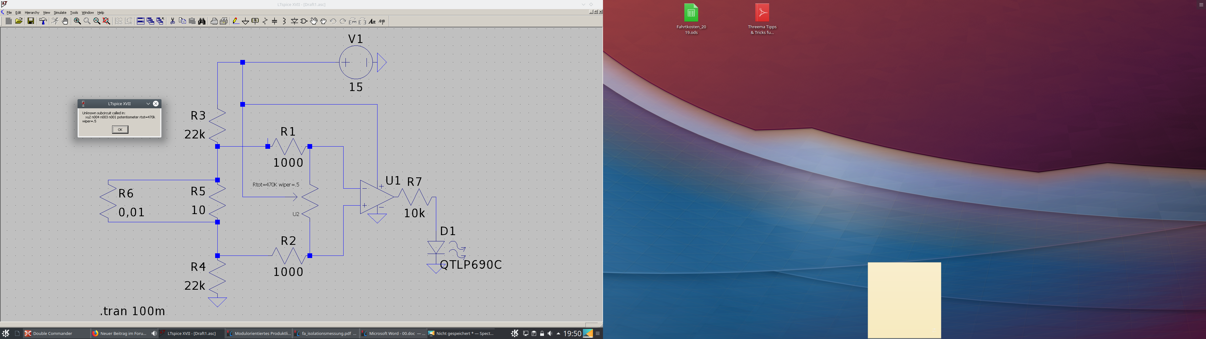

Hallo allerseits,
ich habe die Schaltung eines Durchgangspiepsers simulieren wollen. Das
scheitert an einem fehlendem Parameter, Spice ist unzufrieden. Ich würde
das gerne ändern.
Für Tips dankbar
Robert

Noch ein paar Tipps.
0,01 geht nicht.
In LTspice muss immer "." als Dezimalzeichen verwendet werden.
0.01
Statt 1000 ist es eleganter 1k zu schreiben.
.lib Dateiname sucht nur nach subcircuits in der Datei.
.inc Dateiname nimmt alle Zeilen als SPICE-Zeilen.
Bei deinem Beispiel geht beides da eh nur subcircuits, genauer gesagt
eines, in deiner Datei sind.
Am Poti steht wiper=0.5. Das bedeutet der Abgriff steht in der Mitte.

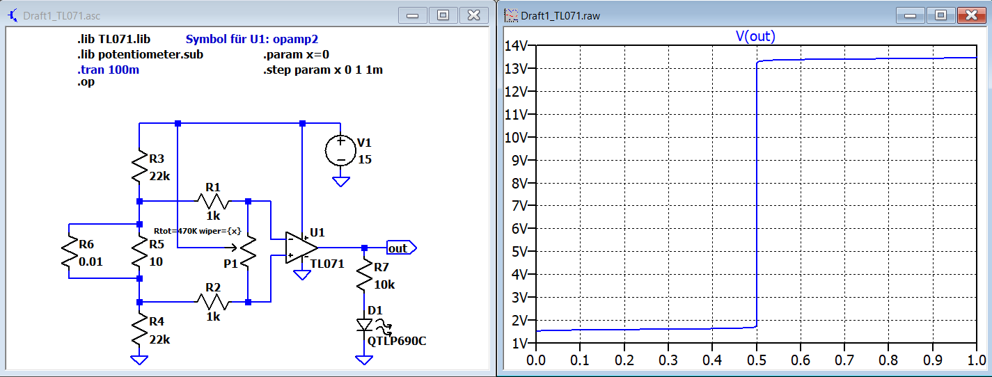

Wenn ich schon beim Fragen bin, es bestehende folgende Probleme:
-) Das Poti dient der Offsetelimination, aber wie ich den Offset hier
erkennen kann, weiss ich nicht. Eigentlich will ich einen TL081
verwenden, hab aber kein Modell.
Ich will den Schaltpunkt in Abhängigkeit des Widerstandes bestimmen,
aber wenn ich das bei Spannungen von 2 V durchrechne, werde ich 2000
Kurven haben (Step 1mV). Auch hier gibt es sicher bessere Lösungen.
Für Hinweise dankbar
Robert
