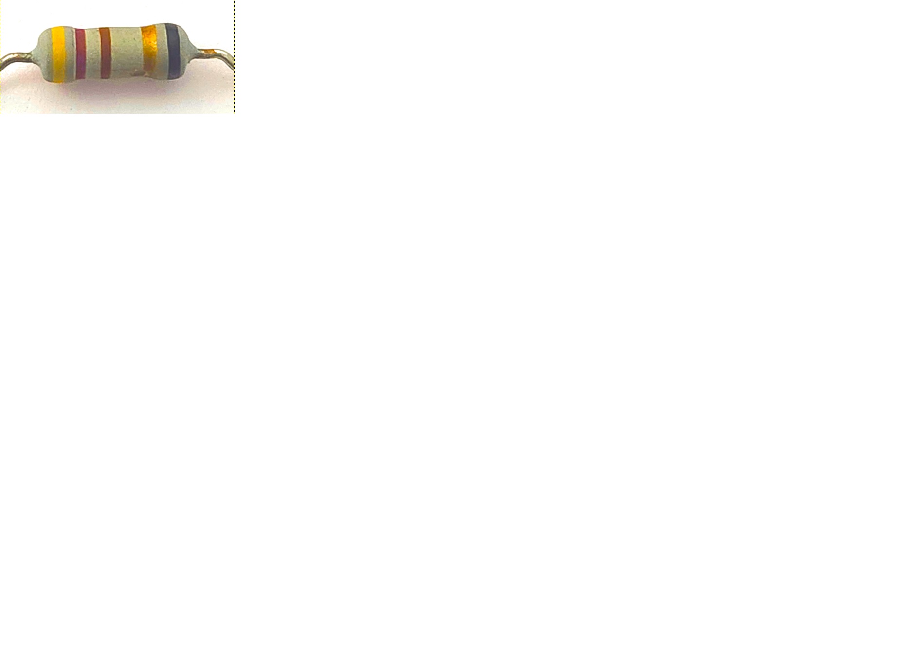

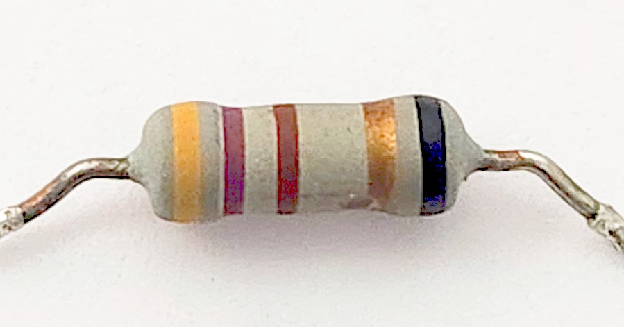

von Detlef K. (kohlys)
irgend wie tut mich dieser Wiederstand verwirren.
Wenn ich das richtig sehe müsste der Wiederstand ja 41,1 Ohm haben, oder
sehe ich da das falsch ?
Aber der Test zeigt wir was an, was mich doch verwirrt.
Hätte jemand eine Erklärung für mich?
Würde mich sehr freuen, bin gerade etwas durcheinander.
Gruß Kohlys
von Michael B. (laberkopp)
Tja, welche Farben haben die Ringe ? Da der letzte schwarz ist, sind die
beiden vorderen wohl braun. Macht
4 1 eine 0 gold 5% und schwarz steht für Sicherheitswiderstand,
unbrennbar und so.
Aber du misst
4 7 eine 0
das spricht für
gelb violett braun
Vielleicht ist das Photo schlecht.
gelb violett violett kann es nicht sein
https://dse-faq.elektronik-kompendium.de/dse-faq.htm#F.13.2.1

von Mani W. (e-doc)
Michael B. schrieb:
> gelb violett braun
würde dann 470 R sein...
von Sascha S. (dec)
Mani W. schrieb:
> Michael B. schrieb:
>> gelb violett braun
Korrekt,
das Bild gibt die Farben dank des schwarzen Rings doch recht gut wieder.
gelb | violett | braun || gold | schwarz
4 | 7 | x10^1 || +-5 % | fusible

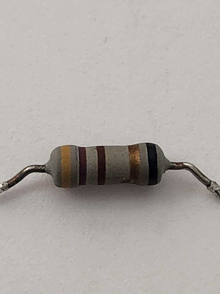

ok nach sehr großer Vergrößerung scheint es so zu sein
Gelb Lila Braun Gold Schwarz
der wert stimmt ja dann soweit
für den Schwarzen habe ich keinen 100% Anhaltspunkt.
Könnte es anstatt der Toleranz der Temperaturkoeffizienten sein ?
Gibt es einen Anbieter der alle möglichen Größen verkauft?

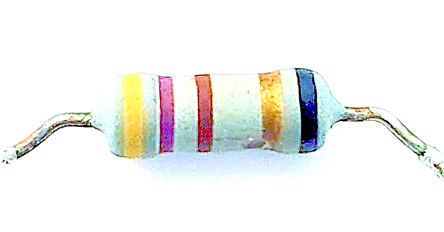

von Bernhard (bernhard_123)
korrekt.
Hab das Bild mal etwas aufgehellt und den Farbkontrast verstärkt.
470 Ω ± 5 %
fusible: mit definiertem Durchbrennverhalten und nichtbrennbarer
Lackierung
von Otto K. (opto_pussy)
Hab da nochmal ne Schüppe Farben draufgepackt. Jetzt schält sich das
Lila noch etwas besser raus.

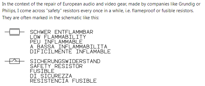

in den Antworten oben folgt. Alternative Begriffe:
"Sicherungs-Widerstand" oder "fusible resistor" .
https://www.elprocus.com/fusible-resistor/

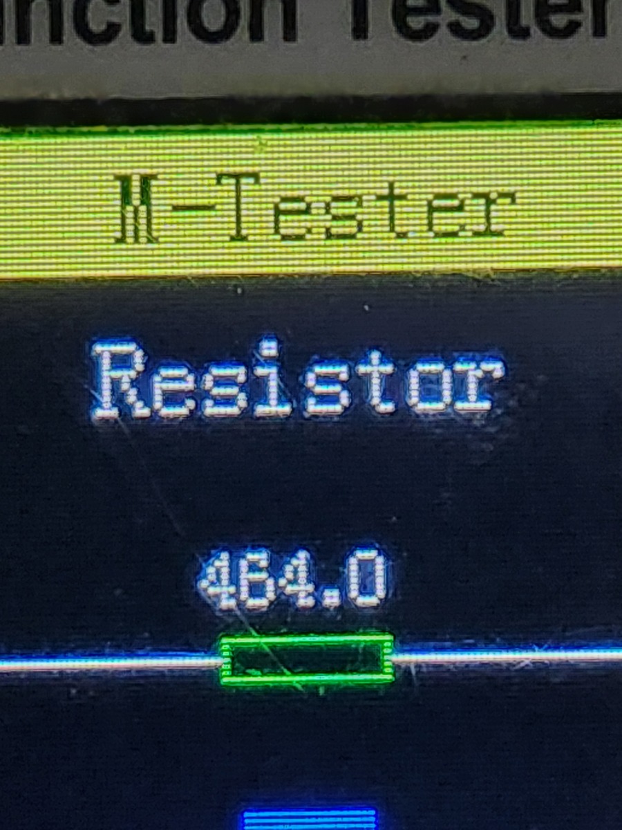

von Rainer W. (rawi)
Bradward B. schrieb:
> http://www.elektronik-kompendium.de/sites/bau/1109071.htm
> Also suchste in deinen "shops" nach 43 Ω. Oder nimmst gleich einen
> Sortimentskasten, der diesen Wert enthält.
Wie kommst du bei einem Widerstand, dessen ersten zwei Ringe gelb und
lila, aber bestimmt nicht gelb und orange sind, und bei dem der Tester
"464.0"Ω anzeigt, auf so einen irreführenden Hinweis?
von Bradward B. (Firma: Starfleet) (ltjg_boimler)
> Nein, der Nennwert ist 470 Ω.
Die 43  Ω bezieht sich u.a. sich auf die konkludierte Feststellung, das
der TO keine Widerstände mit einem individuellen Wert von 41,1 Ohm in
den "Shops" findet.
Beitrag "Re: Wiederstand unklar ?"
Die Aussagen zu den Toleranzreihen gelten natürlich auch sinngemäß für
den Fall das der TO " ... genau diese ..." den Anzeigewert seines
Messinstrumentes von 464.0 sucht.

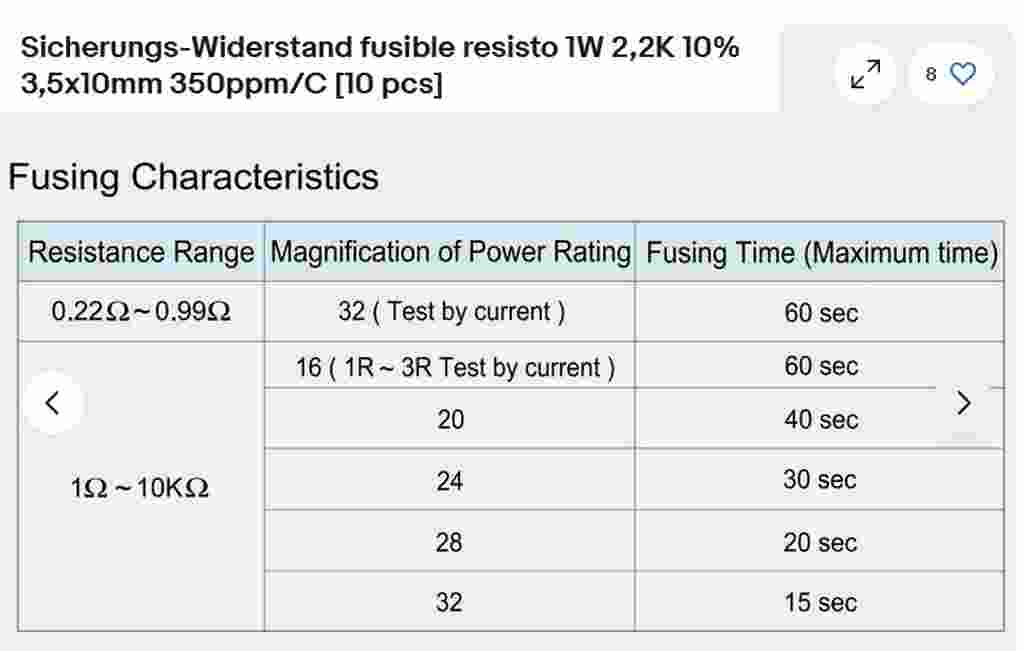

von Karl B. (gustav)
Otto K. schrieb:
> Nein, es ist ein 470 Ohm Widerstand und Sicherheitswiderstände gehen nur
> bis 100 Ohm.
Wer sagt das?
In E*bay werden die z.B. bis 10 Kiloohm angeboten.
Und eine schöne Auslösecharakteristik-Tabelle gratis dazu.
ciao
gustav

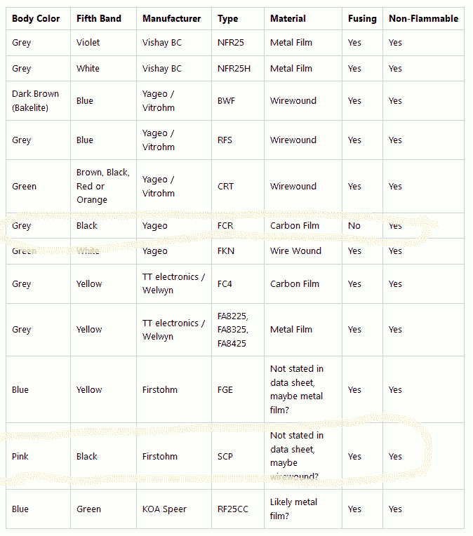

Hab mal etwas recherchiert:
Das könnte auch einfach ein nicht-brennbarer Kohleschicht-Widerstand
sein aus der Serie FCR von Yageo (ohne definiertes Durchbrennverhalten).
Die haben nämlich einen schwarzen fünften Ring.
Das aktuelle Datenblatt gibt es hier:
https://www.yageo.com/upload/media/product/products/datasheet/lr/YAGEO%20FCR_datasheet_2024v3.pdf

Bernhard schrieb:
> Serie FCR von Yageo
Anderer Lack.
Sinloon/Mayloon FR/KNP, Vigan FR, MQEC FRN/FKN, Raoxian KNP, ...
> Und es wurde gerade ein Sicherungs-/schwerentflammbarer genommen, weil
> der grade "auf dem Tisch lag".
Sicher nicht.
Michael B. schrieb:
> Bernhard schrieb:
>> Serie FCR von Yageo
> Anderer Lack.
Dann siehst du mehr als ich.
Bei den FCR und dem Foto im ersten Post ist der Grundlack grau mit
matter Oberfläche.
Bernhard
> Die heißen auf deutsch "Sicherungswiderstände".
Es geht bei dieser Bauart um Brandsicherheit also ist die Bezeichnung
Sicherheitswiderstand schon korrekt. Das manche dieser
Sicherheitswiderstände auch geeignet sind, um damit eine "Schmelz-
(engl. fusible -"schmelzbar") Sicherung als Überstromschutz zu
realisieren ist da ein Nebenaspekt. Manche Hersteller bezeichnen diese
Widerstände auch explizit als "flame-proof-type".
Es soll auch Schaltpläne geben ("Grundig" und "Philips" werden genannt),
in denen mit unterschiedlichen Symbolen zwischen "Sicherung-" und
"Sicherheitswiderständen" unterschieden wird.
https://electronics.stackexchange.com/questions/675737/color-code-for-fusible-or-flame-retardant-resistors-data-sheets-standards
Man trifft auf diese Bauart beispielsweise, wenn man mit der
UL-Zertifizierung zu tun hat. Die UL-Zertifizierung stellt eben auch die
Brandsicherheit in den Blickpunkt.
Randbemerkung:
Ähnliche Kategorisierung gibt es auch für andere Materialien,
beispielsweise "Sicherheitfilm" (schwerer entflammbar als Film aus
Basismaterial Zelluloid).
* https://de.wikipedia.org/wiki/Sicherheitsfilm
> Sicherheitswiderstand schon korrekt...
Schöne Zusammenstellung, Danke für den Link.
