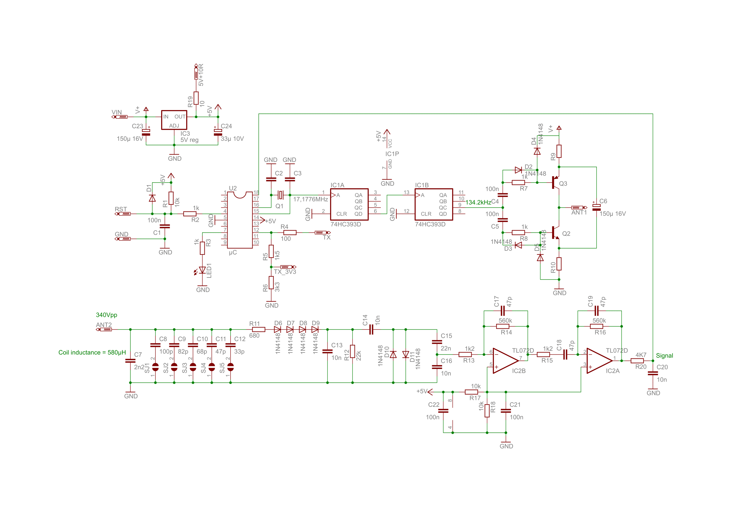

Unsere zwei Katzen sind gechipt, die ISO Transponder 1.4*8mm IG sind von
tierchip.de (Herstellercode 934). Die Staywell-Klappen haben jeweils
eine Transponder-Lesespule mit 1.65mH und 13.2Ω (gemessen mit dem
Transistortester) verbaut. Ich möchte nun in einem ersten Schritt die
Transponder unserer zwei Katzen auslesen, wenn sie durch die Klappen
gehen. Wenn das funktioniert, würde ich versuchen, den Chip des
Fremdkaters beim Zugang in das Winterquartier zu lesen, und dann bei
Erkennung Licht anzumachen und/oder eine Sirene zu aktivieren. Sollte
der Fremdkater kein RFID-Implantat tragen, muss ich mir dann eine andere
Methode der Erkennung ausdenken.
Ich habe in meinem Bastelvorrat 5*EM4095
(https://www.emmicroelectronic.com/sites/default/files/products/datasheets/em4095_ds.pdf)
gefunden, an die Spule einer der Staywell-Klappen die
Standard-Leseschaltung nach Fig. 8 auf einem Steckbrett aufgebaut, und
werte die Daten mit einem ESP32 aus. Die Erkennung eines
EM4100-Transponders aus dem Fundus funktioniert schon ganz gut.
Allerdings habe ich erkannt, dass ich mit der Antennenspannung bzw. dem
Antennenstrom nicht zu zaghaft sein darf. Aktuell verwende ich Rser=12Ω
und Cres=820pF, Cdv1=11pF und Cdv2=1nF. Nach den Formeln im Appendix
ergäbe dies einen Antennenstrom von Iant=204mA und eine Antennenspannung
Vantpp=584V.
Tatsächlich messe ich eine Antennenspannung Vpp von 264V. Dies
entspräche einem Antennenstrom Iant von 92mA bzw. Irms von 65mA. Und das
Labornetzteil zeigt eine Stromaufnahme der Schaltung von 53mA an. Wie
erklärt sich diese Diskrepanz?
Ich muss jetzt unter Umständen Rser noch weiter verkleinern, um das
Magnetfeld der Spule zu vergrößern, so dass ich auch die winzigen
Implantate unserer Katzen zuverlässig lesen kann. Aber auf welche
Randbedingungen muss ich dabei achten? Das Datenblatt nennt einen
maximalen Antennenstrom von 250mA und eine gewisse thermische
Belastbarkeit des IC. Aber was ist mit der Antennenspannung? Ich benutze
zur Zeit THT-Kerkos für Cres, Cdv1 und Cdv2, die sind doch nicht
beliebig durchschlagsfest. Und worauf muss ich noch achten?

von Sebastian W. (wangnick)
Gerade ist eine unserer Katzen durch die wieder eingebaute Antennenspule
hereingerauscht. Und wie vermutet reicht die Stärke des Feldes zwar aus,
um chaotische Signale zu demodulieren, aber noch nicht, um dem
Transponder mit meiner Testschaltung erkennbare Daten zu entlocken.
Daher also noch einmal meine konkreten Fragen: 1. Wie klein darf ich
Rser machen, und wovon hängen dabei die Grenzen ab? 2. Kann ich die
vorhandene Lesespule verbessern, und wenn ja, worauf sollte dabei mein
Augenmerk liegen?

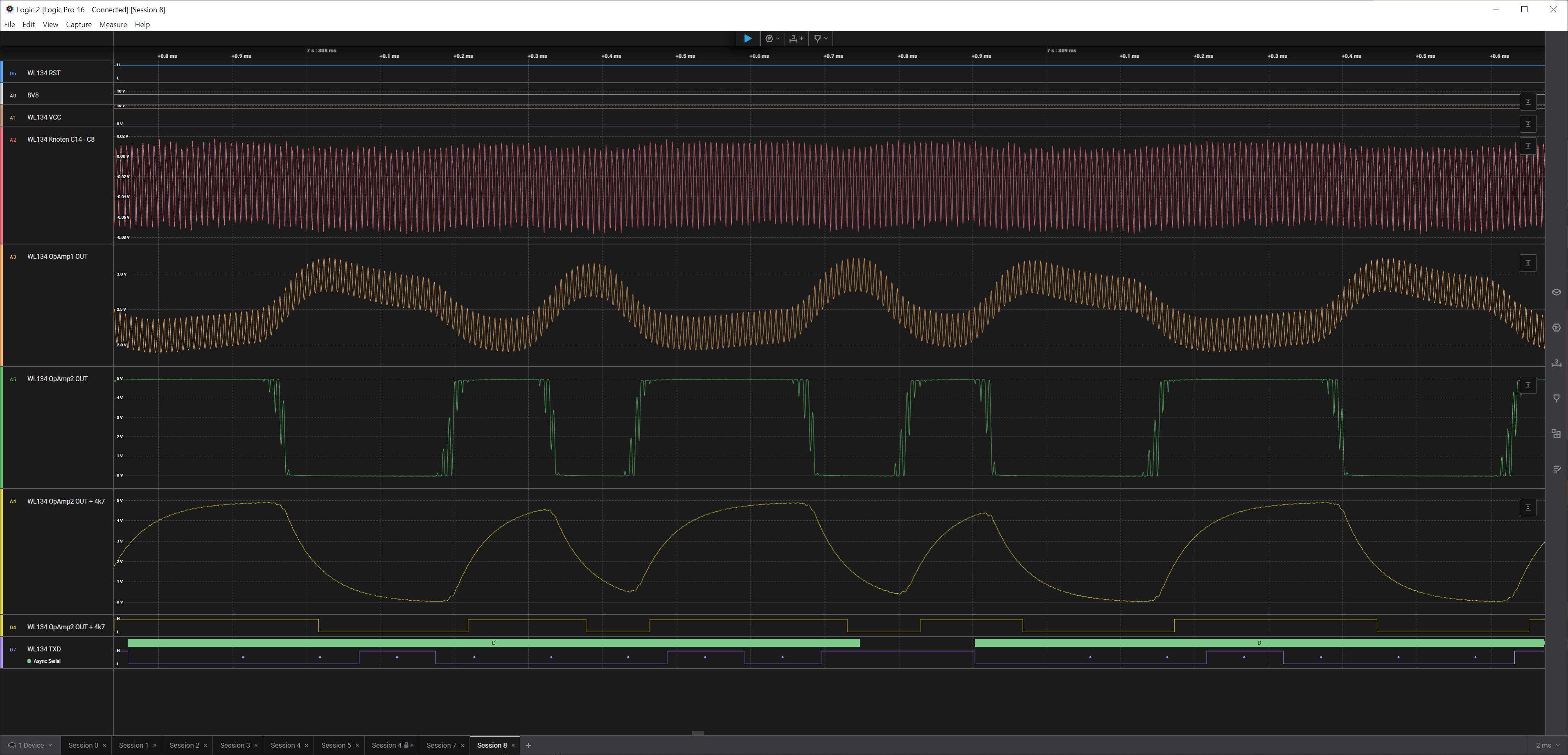

Hier die Aufzeichnung von DEMOD_OUT und RDY/CLK beim etwas
gemächlicherem Durchgang unserer Katze "Vanta" durch die Antennenspule,
im Saleae-Logic2-Format.
Ich kann da noch kein sauberes FDX-B erkennen, aber es scheint ganz
knapp davor zu sein.
Wenn ich jetzt nur wüsste, wie hoch ich die Antennenleistung durch
Verringerung von Rser aufdrehen kann, ohne dass irgendetwas abraucht ...
LG, Sebastian
Dieter S. schrieb:
> Sebastian W. schrieb:
>> Jetzt gerade auf deinen Rat hin. Meine Fragen zu Rser und C0 beantwortet
>> der Thread dort nicht, enthält aber wieder maximale Bleiwüste zu auch
>> damals ungefragten Themen. Zeitveschwendung.
> Dort gibt es u.a. Verweise auf fertige Projekte, Schaltpläne und auf
> diverse App Notes zu der Thematik. Aber gut, ist ja nur
> Zeitverschwendung. Genauso wie hier für mich (ich schreibe das nicht
> nochmal extra für Dich was ich dort geschrieben habe).
Ok, ich habe mich jetzt doch noch einmal durch diesen Thread gewühlt.
Und in der Tat zwischen und unter den inzwischen üblichen
Privatabschweifungen einiges Interessantes gefunden. So zum Beispiel,
dass nur Cref und Cdv1 der Antennenspannung standhalten müssen. Aber vor
allem, dass zur Modulierbarkeit der Trägerwelle die Güte der
Antennenspule nicht zu hoch sein sollte, für FDX-B so bei 15. Und die
Spule in meiner Katzenklappe (wie gesagt 1.65mH und 13.2Ω) hat bei
134.2kHz eine Güte von 105.
Das könnte daran liegen, dass die Bitrate des EM4100-Protokolls (das die
Halsbänder der Klappe wohl benutzt haben) anscheinend nur die Hälfte des
FDX-B-Protokolls beträgt. Zumindest ist bei meinem
EM4100-Beispieltransponder, der einem RFID-Leseset beilag, ein Halbbit
32 Trägerzyklen lang. Und für das FDX-B-Protokoll wird von einer Länge
eines Halbbits von 16 Trägerzyklen gesprochen.
Um meine Katzen nicht zu verärgern habe ich mir jetzt separat so einen
1.4x8mm FDX-B-Transponder geordert, der morgen geliefert werden soll.
Dann werde ich mir dafür passend eine geeignete Lesespule wickeln.
Ich lese mich auch gerade durch
https://ww1.microchip.com/downloads/en/devicedoc/51115f.pdf durch. Dort
steht auf Seite 70: "the reader antenna circuit needs a bandwidth of at
least twice of the data rate". Und so wie ich es verstanden habe, ist

Ich habe jetzt Messungen der Erkennungsabstände mit verschiedenen Spulen
gemacht, sowohl mit der EM4095-Schaltung als auch mit der
WL134-Schaltung. Die WL134-Schaltung erlaubt tatsächlich wesentlich
größere Erkennungsabstände. Mit der Eigenbaurundspule 150mm/N=80/d=0.3mm
erkennt die EM4095-Schaltung den 1.4x8mm FDXB-Transponder genau in der
Mitte nur sporadisch und kann selbst am Rand nicht alle Telegramme
dekodieren. Die WL134-Schaltung dagegen erkennt den Transponder ab 110mm
Entfernung sporadisch und ab 100mm Entfernung zuverlässig.

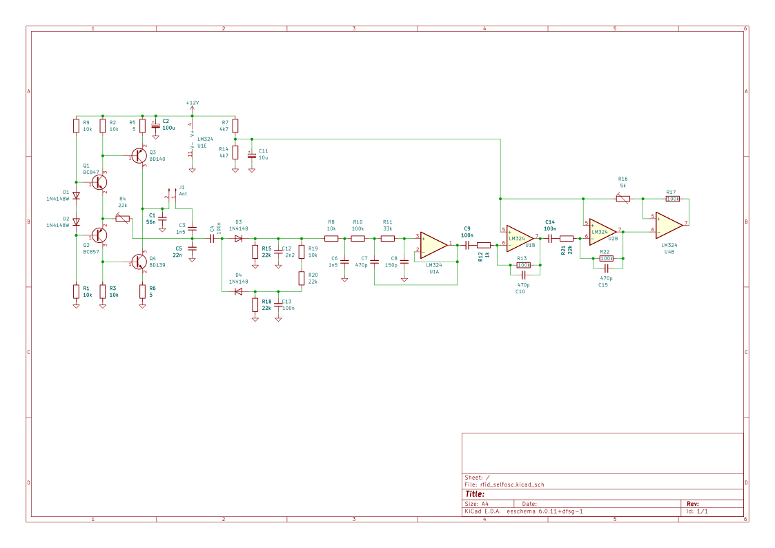

Ein Schaltplan der WL134-Schaltung ist auf
https://www.circuitsonline.net/forum/view/162693 bzw.
https://www.circuitsonline.net/forum/file/99300 zu finden. Anbei ein
Bild des Verhaltens der WL134-Schaltung bei Benutzung der
Staywell-Spule. Das Signal auf A1 (genannt "Antenna Hull IC2.2") ist
tatsächlich der Punkt zwischen C15, C16 und R13.
Mich würde eine Erläuterung der hier vorliegenden Opamp-Beschaltung
interessieren. Welche Art der Rückkoppelung vollführt IC2B durch R13,
R14 und C17, und was bewirken R15, R16, C18 und C19 um IC2A herum? Hier
wird ja anscheinend nicht nur verstärkt, sondern auch differenziert und
integriert, oder?
Denn die Güte der Spulen lässt ein sauberes Rechteck auf der Hüllkurve
des Trägersignals ja nicht zu.
LG, Sebastian
von Harald (hasanus)
Eventuell wertet der uc die steigenden bzw fallenden Flanken aus, dazu
passt dann auch der Differenzierer.

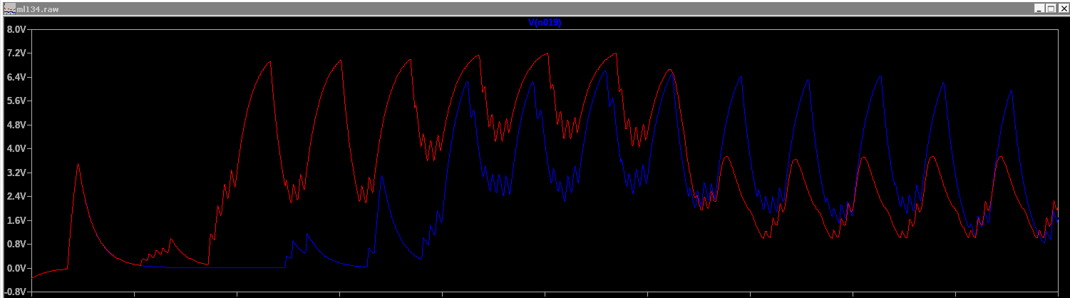

Dein "Antenna Hull" - Signal ist erstaunlich. Ich habe an Spule nie ein
so hoch moduliertes Signal gesehen, auch wenn der Transponder in der
Mitte der Spule saß. Wo hast du denn die Transponder her?
Anbei mein Elaborat. Das gibts nur als Simulation, also mit Vorsicht zu
genießen. Anders als meine bisherigen Versuche (134k mittels rpi
gewonnen) ist der Sender ein selbstschwingender Oszillator, und sollte
eigentlich eine Sinusspannung erzeugen. R13 ist aber nicht beschaltet -
Der Empfänger arbeitet mit dem verzerrten Signal besser (?)
Der Empfänger spuckt getrennte Signale für steigende und fallende
Flanken aus.
Die Modellierung des Transponders ist eher zufällig. Keine Ahnung wie
klein der Koppelfaktor sein könnte, oder welche Werte die winzige Spule
haben könnte.
Schönen Gruß,
Harald
Nein, was man dort sieht sind leider die verbliebenen 50mVpp
Trägerrauschen bei 134.2kHz, nicht die Modulation. Die Modulation ist so
winzig, ich kann sie dort am Eingang der Verstärkerstufen gar nicht
erkennen.
Ich habe jetzt die WL-134-Schaltung (ohne zusätzlichen Serienwiderstand)
an die 1.65mH-13.2Ω-Spule der Staywell-Katzenklappe angeschlossen.
Betrieben wird die Schaltung z.Zt. mit meinem KA3005P bei 9V. Bei guter
Einstellung der Schwingkreiskapazität erreiche ich dabei eine
Antennenspannung von 315Vpp. Angeschlossen ist zudem ein ESP32-Devkit,
dass die Telegramme seriell entgegennimmt und über WLAN/MQTT
veröffentlicht, und außerdem kurz nach jedem Telegramm oder hilfsweise
alle 100ms der WL-134-Schaltung einen RST-Impuls sendet. Auf dem
Werktisch wird ein Testtransponder ab 6cm Abstand von der Spulenfläche
sporadisch und am 4.5cm andauerns erkannt. Die Katzenklappe ist jetzt
wieder vor dem Tunnel montiert, und ich beobachte sie außerdem mit einer
Wildkamera. Die Transponder unserer eigenen Katzen werden damit sehr
häufig erkannt.
Allerdings scheitert die Erkennung bisher manchmal bei dem Ausgang einer
unserer Katzen, die dabei ihr Köpfchen so hält, dass der Transponder
sich fast genau in der Mitte der Spule befindet. Die sporadisch
scheiternde Erkennung könnte (neben der supoptimalen Spule) daran
liegen, dass sich die Schaltung im Betrieb "verstimmt" und dann die
Antennenspannung schnell auf nur so 200Vpp fällt.
Ich überlege daher, über den ESP32 die optimale Antennenspannung durch
das Zu- und Abschalten von Trimmkondensatoren zu "tracken". Wie nennen
sich solche Schaltungen im Funkbereich? Switched Capacitors?
LG, Sebastian
Fehlerfrei ist der wohl nicht. R11 ließe mit 680 Ohm niemals 340Vpp
Resonanz zu.
> Resonanz zu.
R11 hat 680 Ohm.
> Resonanz zu.
Ich messe R11 als 675Ω. Dort wirkt er ja nicht als Serienwiderstand.
Aber ja, der Schaltplan entspricht an anderen Stellen nicht der
Schaltung. Ich habe folgende Abweichungen festgestellt:
1.  Es befinden sich bei mir zwei zusätzliche 220R zwischen Q1 und
IC1A.1 (R+1) und zwischen IC1B.9 und C4/C5 (R+2) des Schaltplans.
2. R12 des Schaltplans ist bei mir 680k.
3. Ein zusätzlicher 22k (R+3) befindet sich parallel zu D11 zwischen
C14/C15 und GND.
4. Der RST-Eingang ist direkt mit U2.4 verbunden.
5. C6 und C23 sind mit 107C beschriftet und also 100u/16V-Kondensatoren.
6. C24 ist mit 337C beschriftet und also ein 330u/16V-Kondensator.
7. Um IC1 herum befindet sich ein weiterer Abblockkondensator (C+1).
8. Die erste Verstärkerstufe besteht aus den Pins 1, 2 und 3 des IC2,
und die zweite Stufe aus den Pins 5, 6 und 7.
9. C18 hat 150n, nicht 47p.

von Andreas M. (amesser)
Ja, der Wert scheint mir vernünftiger. Sieht man auch an dem Foto der
Platine in dem Forum.
> C14/C15 und GND.
Ja, der bildet einen Hochpass mit "C14" aus dem Schaltplan von dem Link.
Die Dioden begrenzen den Spannung am Hochpass
Ja, sieht man auch in dem Foto von der Platine. Die Beschriftung der
Widerstände im Schaltplan dort passt in Teilen auch nicht zu dem Foto...
Ja das passt auch besser zur Kombi aus C15/C16 von dem Schaltplan der
Stufe davor. Beide Verstärker sind übrigens Bandpässe. Die Kombi aus
1.2k + 47p ergibt 6kHz obere Frequenz für beide Stufen. Der erste Stufe
hat ca 4kHz untere Grenzfrequenz, die zweite 1kHz. Möglicherweise
versucht man damit die Güte der Spule etwas auszugleichen indem die
tieferen Frequenzen etwas schwächer verstärkt werden als die höheren(?)
(Zielfrequenzbereich wären ja 2 bis 4 kHz) Außerdem ist die
Gleichtaktunterdrückung der ersten Stufe so besser. (Gleichtakt hier
alles unter 2k Hz)
Was mich auch mal interessieren würde, welchen OPV die da benutzen. Der
ist ja leider abrasiert.
Bestimmt einen LM324. Die Schaltung ist anspruchslos, er ist billig und
hat zudem eingebaute Tiefpässe, genau was wir brauchen.

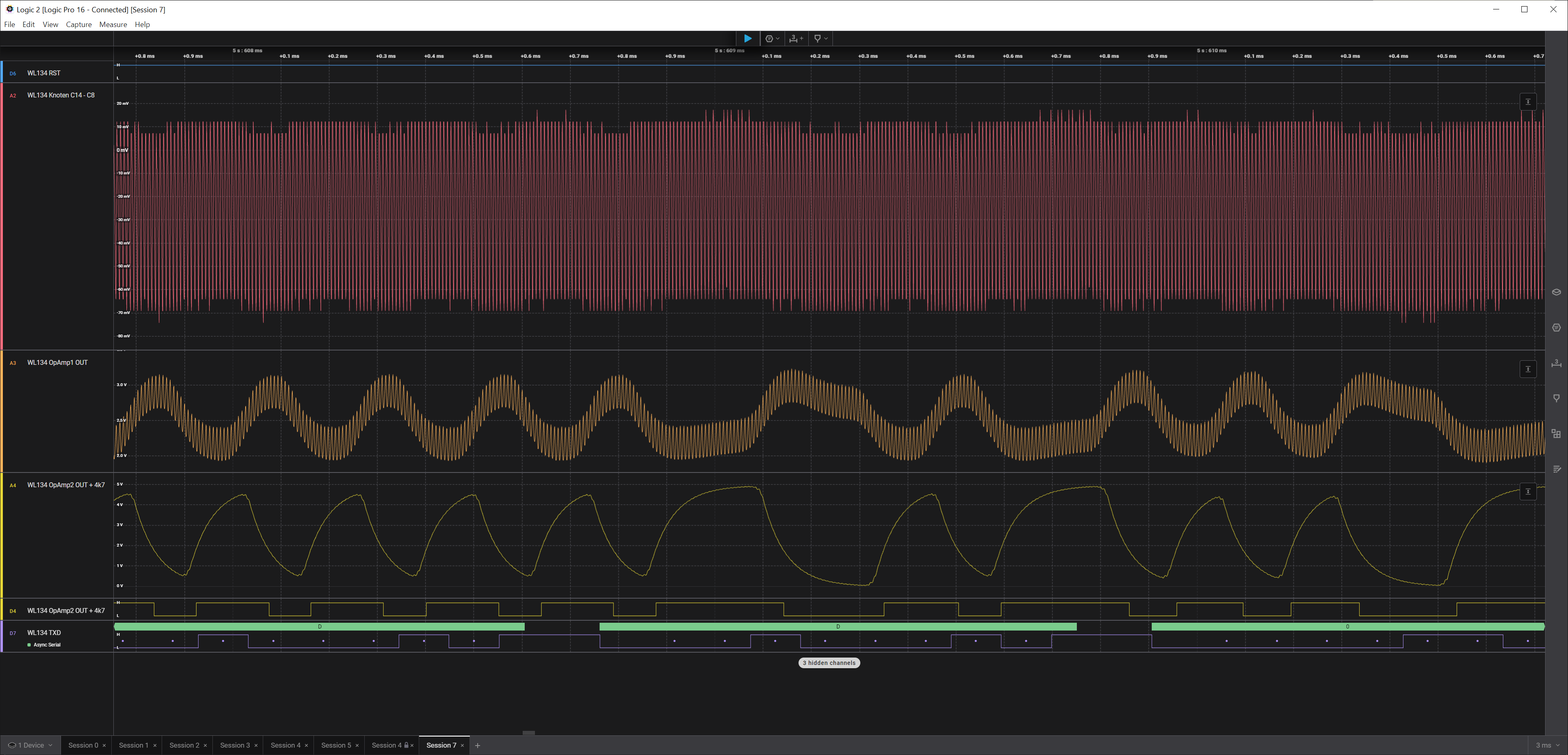

In der Zwischenzeit versuche ich gerade, die Schaltung besser zu
verstehen. Anbei die Aufzeichnung des Empfangs und der Weitergabe eines
Telegramms, und dann Details einiger weniger Flanken. Ich kann auf Kanal
A2 (also direkt hinter dem ersten Koppelkondensator, C14 im Schaltplan)
eine winzige Schwankung der Durchschnittsspannung von vielleicht 3mV im
Takt der Datenhalbbits (jeweils 16 Vollwellen des 134.2kHz-Trägers)
erkennen. Diese winzigen Schwankungen werden durch die erste OpAmp-Stufe
schon zu einem Hub von 0.6V verstärkt und auf einen Durchschnitt von
2.5V angehoben, und gleichzeitig wird die Trägerfrequenz auf einen Hub
von knapp 0.5V abgeschwächt (siehe Kanal A3 am Ausgang von OpAmp1. Und
die zweite OpAmp-Stufe zusammen mit R20 und C20 macht daraus ein
ziemlich sauberes Lade-Entlade-Signal fast ohne Trägeranteile, dass dann
zur digitalen Auswertung geeignet ist (Kanal A4, Pin 18 des uC).
Allerdings verstehe ich die genauen Zusammenhänge zwischen A2 und A3 und
dann zwischen A3 und A4 noch nicht. Da muss ich mir noch mehr Kenntnisse
zu Operationsverstärkern anlesen.
LG, Sebastian

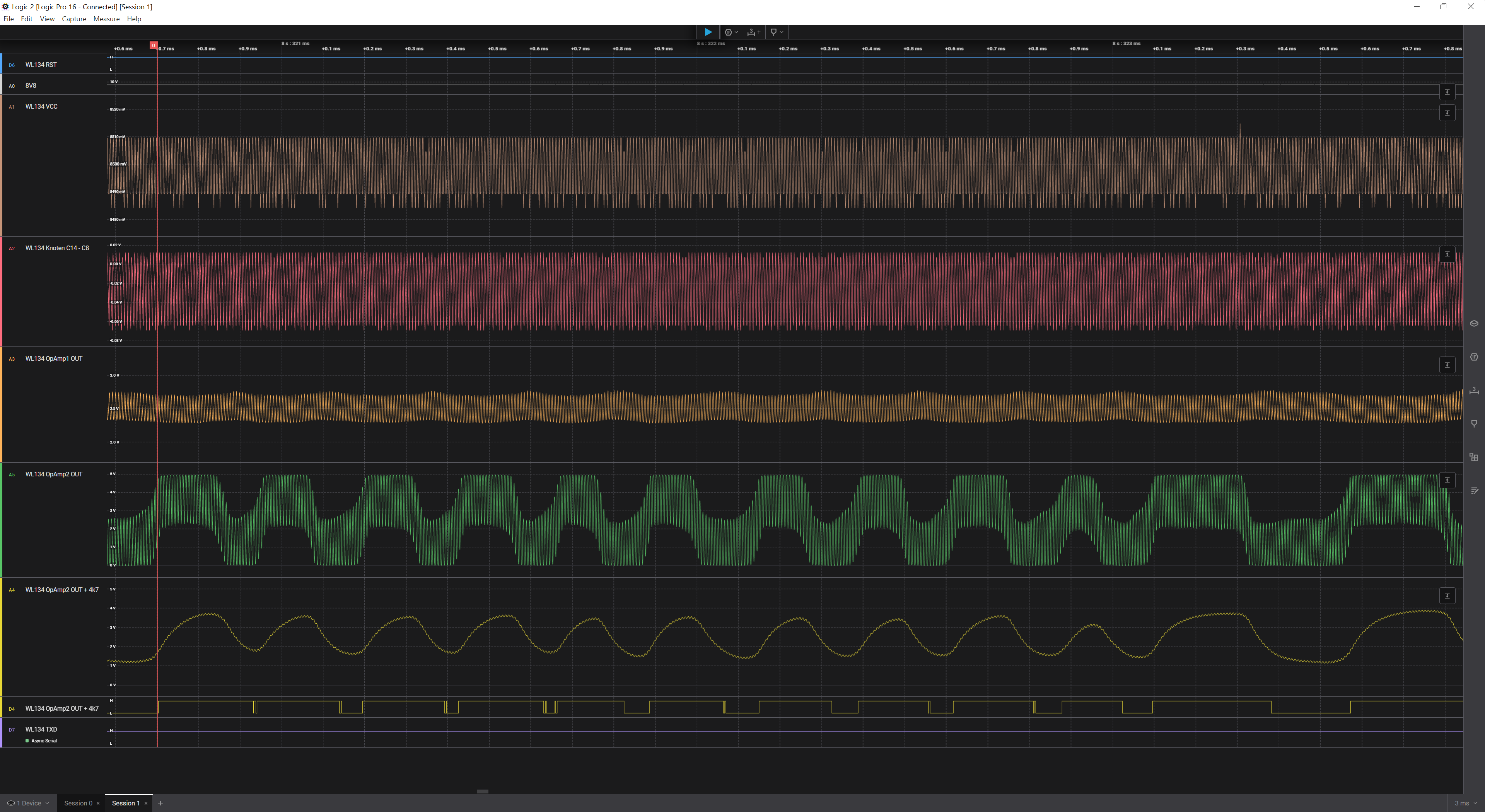

PS: In einem weiteren Bild jetzt auch noch der Kanal A5 direkt am
Ausgang des zweiten OpAmp. Dadurch wird das Verhalten nun doch
wesentlich klarer; R20 (4k7) und C20 (10n) verschleifen das Signal am
Ende doch schon um einiges ...

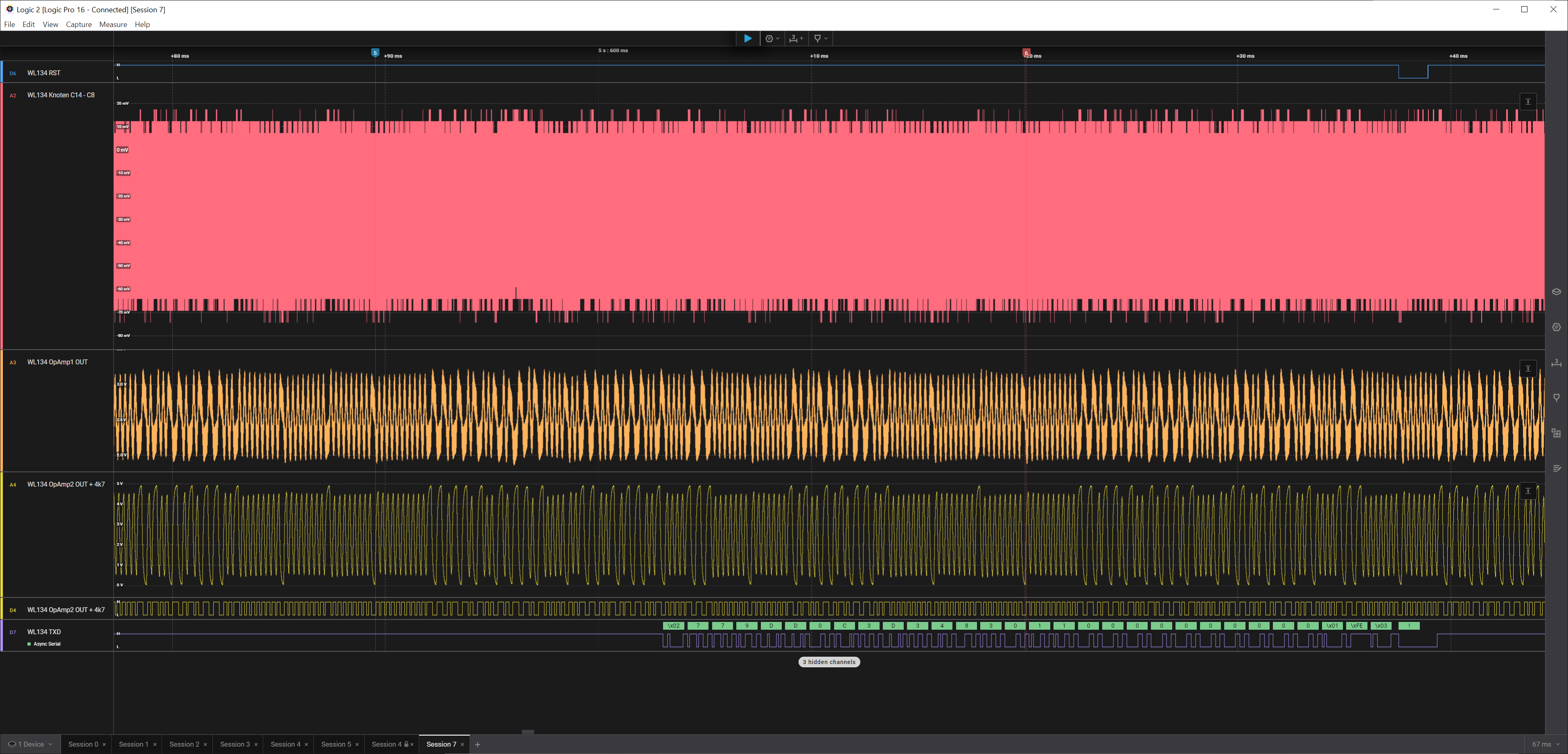

PPS: Hier noch ein Bild der ersten 13 Bits (0000000000111) einer
Situation, wo der Testtransponder gerade eben so einmal erkannt wurde.
Es ist schon erstaunlich, was die Aufbereitung da aus dem Rauschen
herausholt. Ich frage mich allerdings, ob der uC auf der WL134-Schaltung
tatsächlich digital arbeitet, oder aber doch das Signal mit einem ADC
abtastet. Denn bei einer angenommenen digitalen Schaltschwelle von 1.8V
könnte die Erkennung dieses Signals mit einem Hub von oft nur 1.5Vpp um
2.5V herum schon kaum noch gelingen ...
So wie der Schaltplan es zeigt, sind beide Opamps als invertierende
Verstärker geschaltet. Die Verstärkung beträgt z.B R16 / R15 = 466. Die
untere Grenzfrequenz wird durch C18 und R15 definiert: 159  150  1.2 =
0.9kHz.
Die Obere Grenzfrequenz wird hier durch R16 und C19 und vor allem durch
den Opamp begrenzt.
Das zeigt auch dass noch viel HF verstärkt wird. Der Opamp ist also
recht schnell, ein LM324 ist das nicht.
> 0.9kHz.
> den Opamp begrenzt.
Ok, werde ich mal nachlesen.

Glaube ich nicht. Ich spiele mit einer Schaltung mit selbstschwingendem
(Colpitts) Oszillator. Da wird der Schwingkreis nicht vom UC angestoßen,
sondern die Frequenz nur durch L der Antennenspule und die
Parallelkapazität bestimmt. Selbst mit dem wackeligen Steckbrettaufbau
ist die Frequenz sehr stabil. Kurzzeitig schwankt sie höchstens um 200
Hz, Langzeitdrift konnte ich noch nicht feststellen. Bei in etwa
gleichem L / C - Verhältnis sollte das bei dir nicht anders sein.

Die Schaltung braucht ein paar ms um den Arbeitspunkt einzustellen.
Vielleicht ist diese Katze einfach zu schnell...
Allerdings sind für den Fall dass die Antennenspannung tatsächlich
schwankt die Zeitkonstanten relevant. Vielleicht bringen kleinere Werte
von C13 und C18 Verbesserung. Oder eine Verkleinerung der Verstärkung
der Opamps. Es könnte ja sein das die fragliche Katze eine besonders
gute Koppelung bringt und dann der UC nicht mehr mitkommt. Ich habe
dieses Szenario simuliert, siehe Bild. Zwar nicht mit einer echten
Datenfolge sondern nur An/Aus - Modulation. Der Effekt des Gleichanteils
ist wohl unrealistisch hoch, jedoch muss die SW hohe (rot) und
niedrigere Signale verarbeiten können, zumal der Pegel ja beim Annähern
der Katzen steigt.

Bestimmt per ADC, der Tiefpass am Ausgang macht das Signal noch analoger
als es eh schon ist. IMO wäre ein Schmitt - Trigger als letzte Stufe
angebrachter.

Wie gesagt, meine Uralt-Kerkos aus der Jugendzeit sind nicht garantiert
C0G/NP0. Und die Abstimmung ist bei mir wirklich filigran. Ich verwende
einen solchen 0-150pF Trimmkondensator
https://www.amazon.de/dp/B019K2ARHO mit einem 3D-gedruckten Adapterbit
für einen Bitschraubendreher, und es reicht der Hauch einer Verstellung
und Vantpp sinkt vom Maximalwert von 350V auf nur noch 300V oder
weniger, und wenn ich den Trimmkondensator nur mit zwei Fingern anfasse
halbiert sich oft Vantpp. Es scheinen also wenige pF schon einen
Unterschied zu machen, und insofern hat auch die Kabelführung zur Spule
schon einen Einfluß.

Ich habe einen Testtrasponder mal in einer SPule aufgestellt und dann
die WL134-Schaltung aktiviert. In der Saleae-Aufzeichnung sehe ich, dass
das erste Telegramm des Transponders 36.4ms nach der Spannungsversorgung
der Schaltung bzw. 33.9ms nach Beginn der Antennenschwingung endet.
Und da bei mir die Telegramme 30.5ms lang sind, fängt der Transponder
also 3.4ms nach Einsetzen des Trägers an seine Telegramme zu senden. Die
Einstellung des Arbeitspunkts dauert allerdings in der Tag bis ungefähr
zum Ende des ersten Telegramms, so dass frühestens das zweite Telegramm
lesbar wäre. Tatsächlich aktiviert der uC aber erst nach 78ms seine
serielle Schnittstelle, und beginnt erst nach 110ms mit der Übertragung
von Daten (wohl des nach 97.5ms beginnenden vierten Telegramms). Und in
100ms kann sich eine Katze schon recht weit bewegen. Eine möglich
Verbesserung wäre hier eventuell die Auswertung des (analogen)
Ausgangssignals durch meinen ESP32, oder die Abschaltung nur des
Antennenkreises in den Pausen ohne jegliche Bewegungserkennung.
> angebrachter.
Oder ein Komparator mit Glitchfilter, an dessen einer Seite die 2.5V der
nicht-invertierenden Eingänge angelegt würde.
Nach meinem Verständnis ist ein selbstschwingender LC - Oszillator
besser geeignet als ein quarzgenau angestoßener LC - Resonanzkreis.
Daran habe ich mich versucht, sehe Schaltplan: Die Antennenspule
bestimmt die Frequenz des Oszillators und ist somit immer auf Resonanz.
Ein zusätzlicher Rser ist nicht nötig, die Güte kann mit dem
Rückkoppelungsgrad (R4) eingestellt werden.
Mit der gezeigten Dimensionierung ist fres 127 kHz und VAntpp ist 450
Volt. Amplitude und Frequenz sind stabil, Berühren oder Lage der
Antennenzuleitungen hat keinen Effekt. Der Empfänger kommt mit relativ
geringer Verstärkung aus. Die Reichweite wird hauptsächlich durch den
Rauschteppich an Pin 7 begrenzt. Die Rauschquelle scheint mir der
Oszillator selbst zu sein. Kann man den irgendwie ruhiger bekommen?
