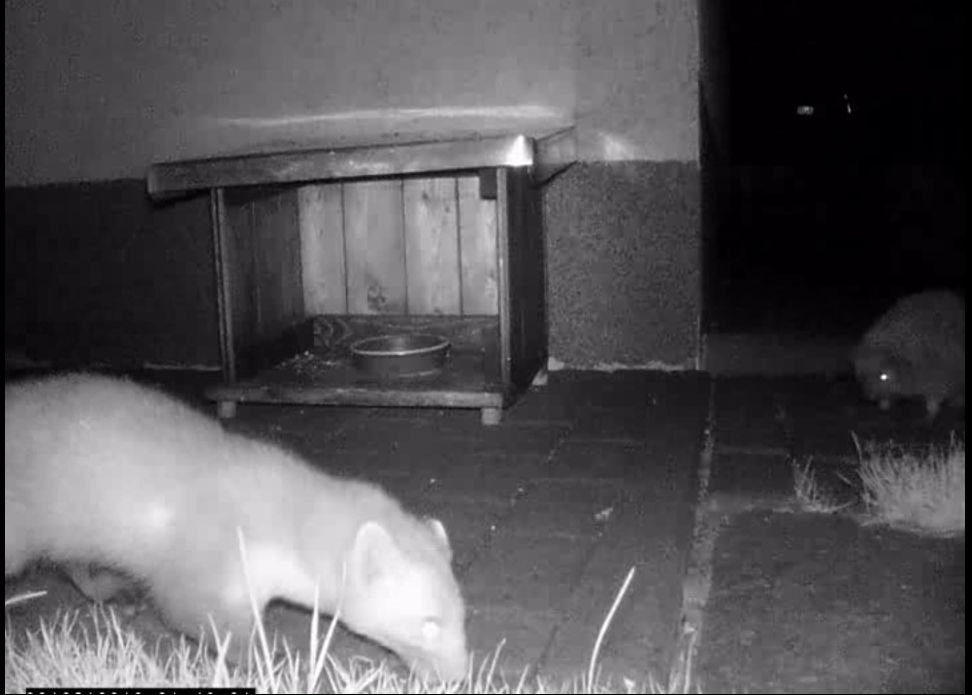

Wir überwachen die Futterstellen mittels Wildkamera. Dazu kennen wir den
üblichen Bestand, ein Neuzugang fällt da sofort auf und wäre zuzuordnen.
Wenn wir dann eine Falle aufstellen wird diese sowieso eng überwacht.

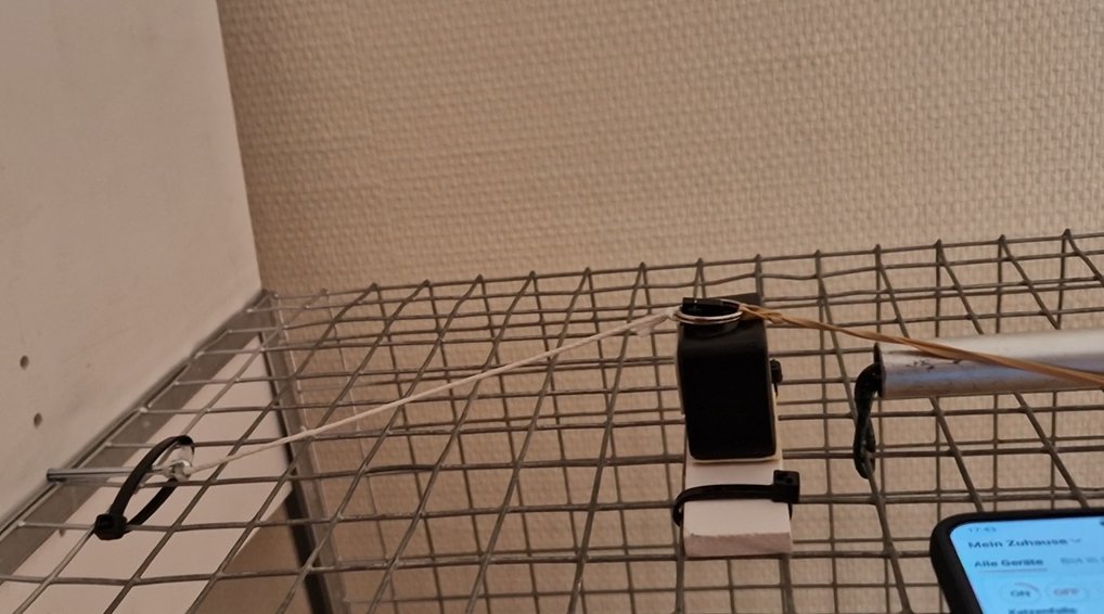

Wir verwenden übrigens durchaus "intelligente" Fallen. Auf dem Foto
sieht man einen Switchbot der entweder per Bluetooth, oder automatisch
über einen gekoppelten Bewegungsmelder ausgelöst wird. Um etwas zu
fantasieren, man könnte damit realisieren dass die Falle nur ausgelöst
wird wenn ein Chip (egal welche Kennung) erkannt wird.

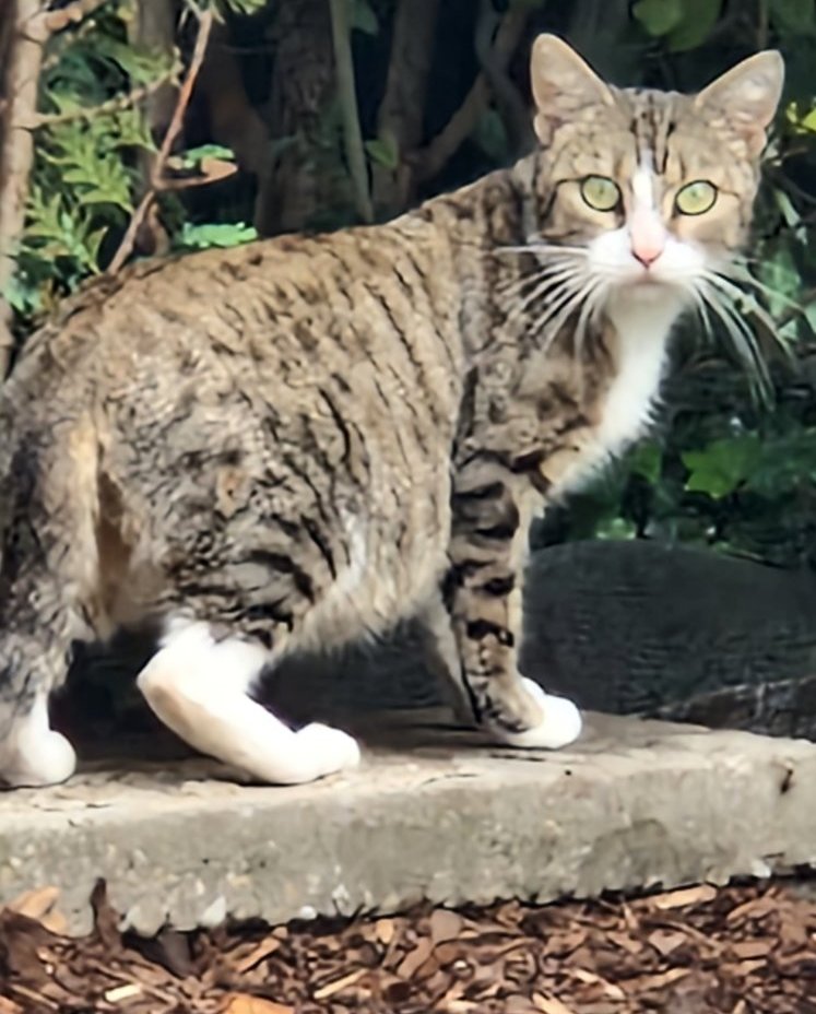

Hier mal ein Beispielfoto von heute. Diese Katze kommt seit etwa 3
Wochen regelmässig jeden Tag an eine Futterstelle, sie ist erkennbar
trächtig. Wenn sie entlaufen ist könnte man den Besitzer verständigen
und das Kätzchen zurück bringen, wenn es ein Streuner ist landet sie im
Tierheim um dort die Kitten zu bekommen und eben nicht irgendwo im
Freiland.

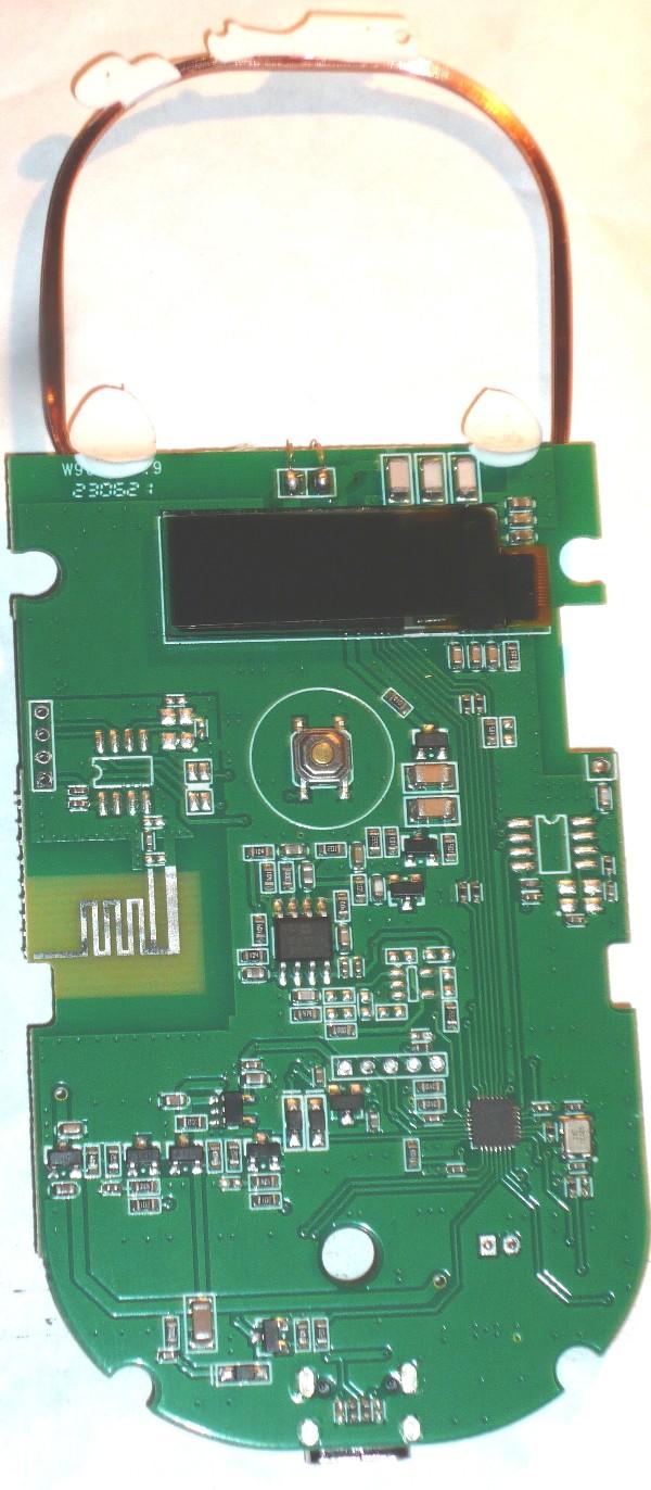

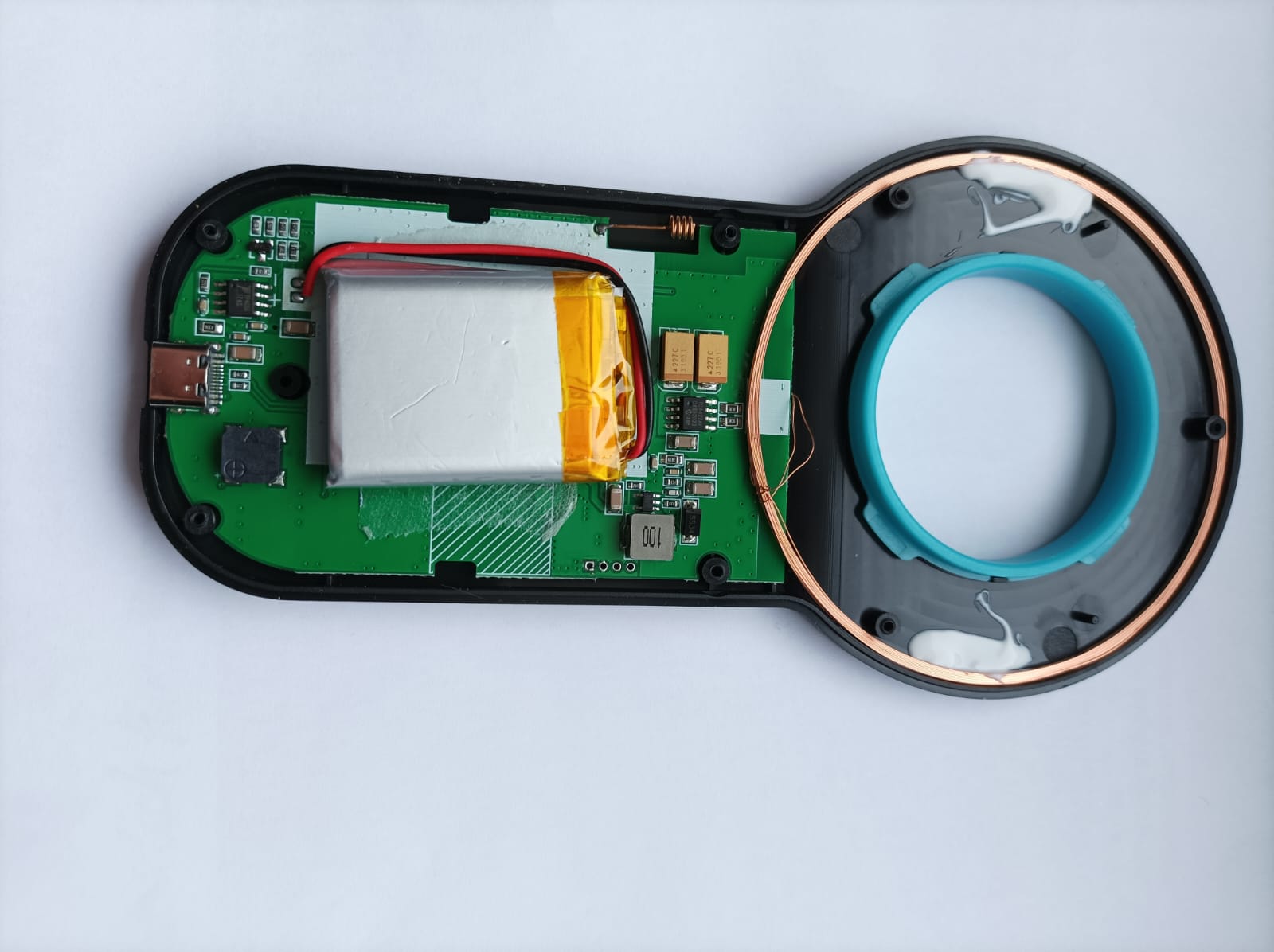

Das Geraet scheint 100 Tags-Messungen zu speichern:
https://www.amazon.de/Tierhaustier-Anerkennungsleser-Mikrochips-Transponder-gepolsterten/dp/B07HNWFZDH
So ein Geraet stellt die Daten über USB zur Verfügung:
https://www.amazon.de/dp/B0BXXTF37J
Wenn es dafuer eine SW gaebe, die die Daten empfaengt unter Linux oder
Arduino, waere der Aufwand geringer.
von Hmmm (hmmm)
Dieter D. schrieb:
> Mikrochips für Haustiere arbeiten auf einer von drei Frequenzen
Ach Dieter...
Dieter D. schrieb:
> 134,2-kHz-Mikrochips entsprechen dem
> Standard der International Standards Organization (ISO) und werden von
> AVMA, AAHA, HSUS und den meisten anderen großen Tierschutzorganisationen
> empfohlen und sind daher am meisten verbreitet.
Genau diese werden vom Tierarzt eingepflanzt und können bei Tasso & Co.
registriert werden. ISO 11784 und 11785 übrigens.
von Lutz K. (citabria)
Interessant - DANKE!!!
Lutz
von Dieter S. (ds1)
Wie soll dem TO so ein Lesegerät mit internem Speicher für die Chip
Nummern und USB Anschluss bei dem beschriebenen Problem helfen?
Ein Lesevorgang wird durch Tastendruck ausgelöst, die Chip Nummern
werden ohne Datum/Uhrzeit abgespeichert und wenn man das Lesegerät per
USB an einen Computer anschließt verhält es sich wie eine Tastatur (per
HID) und schickt auf Tastendruck alle gespeicherten Chip Nummern, ein
neuer Lesevorgang kann in diesem Zustand nicht ausgelöst werden.
Das ist praktisch wenn man die gelesenen Chip Nummern irgendwo erfassen
oder speichern will, beim vom TO beschriebenen Problem hilft es nicht.
Wenn zum Beispiel 200 Messungen ausgelöst wurden, aber nur 100 Messungen

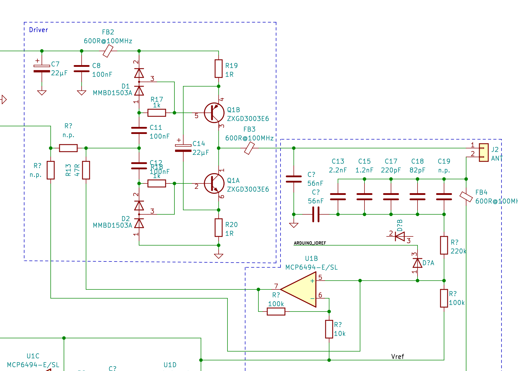

von Dieter S. (ds1)
Chris V. schrieb:
> Ich habe bisher nicht herausbekommen, auf welchem Chip dieses Modul
> basiert.
Einige von den günstigen Tierchip Lesegeräten aus China realisieren das
per Mikrocontroller und ein paar zusätzlichen Bauteilen aber ohne
speziellen Frontend für ISO 11784/11785. Ein Beispiel dafür ist im
Anhang (der 8-polige IC in der Mitte ist ein Operationsverstärker,
optional kann auch noch ein Bluetooth Modul bestückt werden).
> Es könnte sich aber um den gleichen Chipsatz wie auf dem WL-134
> handeln, d.h. man könnte die Frequenz für bessere Reichweite
> möglicherweise anpassen.
Nein, das funktioniert nicht. Die gängigen RFID Module für 125 kHz
verwenden ein anderes Übertragungsverfahren als bei ISO 11784 oder ISO
11785.
Chris V. schrieb:
> Fast. ;) Aus dem Datenblatt: ...
Beim der AW vom Smartphone aus hatte ich auch an das andere Beispiel
gedacht.
Das es sowenig für die 134.2kHz gibt, hatte mich auch gewundert.
Die Antenne abzustimmen für ausreichende Reichweite ist auch nicht so
einfach:
https://forum.arduino.cc/t/fdx-b-134-2-khz-rfid-reader/912859/55
Die haben auch nichts zum Chip:
https://www.arduinoforum.de/arduino-Thread-RFID-f%C3%BCr-Tiere-134-2-kHz-auslesen
https://forum.arduino.cc/t/connect-and-read-a-134-2-khz-rfid-reader/680069
https://forum.arduino.cc/t/rfid-animal-tag-reader-134-2khz/1215053/14
Möglich, dass da ein simpler µC, wie ein Padauk, mit Programm drauf ist.
Es gibt auch ein Beispiel im Netz, wo ein Arduino Nano mit Antenne und
OP ausliest.
https://github.com/decrazyo/fdxb

von Heinz B. (Firma: Privat) (hbrill)
Achso, was ich noch sagen wollte :
Bei den billigen Scannern, so wie meine, sind ja auch 128
Speicherstellen
zur Ablage vorgesehen. Das Problem dabei ist, daß man die nicht löschen
kann. Wenn die 128. Stelle beschrieben worden ist, fängt das Gerät halt
wieder beim 1 an, aber die restlichen alten vorhandenen bleiben
bestehen.
Die werden nur bei Bedarf überschrieben.
Da könnte man ja auch jeden Tag auslesen. Man weiß dann aber nicht, was
alt und was neu ist. Das wäre ja auch zu einfach, oder habt ihr mehr als
128 Katzen pro Nacht, die die Futterstelle besuchen ?
Anbei noch ein Bild, wie das Teil von innen aussieht.

von Andreas M. (amesser)
Lutz hat mir so einen RFID Chip für Haustiere zukommen lassen, damit
habe ich erste Experimente gemacht. Analogschaltung ist an den "ASK
Reader" aus dem "microid 125kHz System Design Guide" von Microchip
angelehnt, allerdings ohne die zweite Verstärkerstufe und einem SN75176A
als Treiber für den Schwingkreis (Vollbrücke).
Als Spule verwende ich im Moment eine 820µH Visaton Filterspule für
Lautsprecher Frequenzweichen.
Quick & Dirty Testcode für den Arduino Uno liegt hier:
https://gitlab.com/amesser-group/electronic-devices/animal-tag-reader
Ich erreiche damit etwa 1cm Reichweite, passt zu den 15mm Radius der
Visaton. Als nächstes wäre dann mal eine Spule mit entsprechend großem
Durchmesser zu wickeln.
Mario M. schrieb:
> Keine Kritik, nur Ausdruck meines Erstaunens. Warum nicht mit oben
> genanntem WL-134 Modul starten?
Meiner Meinung nach zu teuer, schlecht dokumentiert und hat eine
ungünstige Betriebsspannung und nen hohen Stromverbrauch. Einen
Mikrocontroller für das Abspeichern braucht man sowieso, der kann das
Dekodieren gleich mit erledigen. Das Analogfrontend meiner Schaltung
besteht aus einem Dual-OPV und dem 75176 plus ein paar Widerstände, das
sind wenige Euro.

von Axel R. (axlr)
sind wenige Euro.
Zeig uns doch mal.
Die AN vom Microchip dürften sich ja nun alle zur Gemüte gezogen haben
(danke für den Link). Inwieweit ist deine Schaltung nun anders
aufgebaut?
Nebenbei ist in der genannten AN auch haarklein der Zusammenhang
zwischen Spulengeometrie und Reichweite erörtert. Kein Anhnung, weshalb
es nun eine „Visaton-Spule“ sein muss.
Interessant trotzdem.

Noch einen Nachtrag. Wer das WL-134 nachbauen will, hier hat sich jemand
die Mühe gemacht den Schaltplan zu analysieren:
https://www.circuitsonline.net/forum/view/162693

von Atmega8 A. (atmega8) Benutzerseite
Axel R. schrieb:
> Schaltung würde mich nach wie vor interessieren.
Hat er ja geschrieben: --> ASK Reader mit seinen Vereinfachungen damit
es mit den vorhandenen Bauteilen funktioniert.
Ich habe hier TC4050 die ich anstatt des invertierenden Buffers nehmen
könnte und als Dual-OpAmp habe ich LM358D und MAX4413 hier.
So viele Teile sind das nicht, das geht noch auf Lochraster oder ich
mache mir mit KiCAD eine kleine Platine um das testen zu können.
Axel R. schrieb:
> Ich denke, das wird hier a) keine einlagige Luftspule und b) dürfte der
> Innendurchmesser so groß werden, dass man da auch noch andere Formeln
> und Korrekturfaktoren heranziehen muss.
Ja, da gibt es ja alle möglichen Tools. Ich habe mir heute nochmal
Gedanken über Q-Faktoren, Induktivitäten u.ä. gemacht und viel dazu im
Internet gelesen. Es gibt da verschiedenste Schaltungen teils mit großen
Unterschieden was die Antennen angeht. Wir haben da
- WL-134 oder handelsübliche ICs wie EM4095 mit L~800µH, Q~40
- Großen Antennen wie z.B. Texas Instruments RI-ANT-G01E L~27µH Q~100
- Und dann den Texas Instruments Micro Reader mit L~47µH, Q~20
Theoretisch ist ein hoher Q-Faktor ja gut für die Energieübertragung,
aber gleichzeitig bedeutet hoher Q-Wert auch geringe Bandbreite. Und
hier wird es jetzt verwirrend. Die Tags machen AM-Modulation mit
maximaler Frequenz 134.2kHz / 32 ~ 4.2kHz. (Die Einsen...) Somit ergibt
sich für eine Empfängerspule das Q nicht viel größer als 16 werden
sollte. Wieso werden dann überhaupt Antennen mit so großen Güten wie
oben benutzt, die sollten als Empfänger nicht wirklich taugen?
Ich werde mich daher jetzt erstmal am Micro Reader orientieren, weil für
mich das am plausibelsten ist. Außerdem möchte ich statt dem SN75176
einen Dual Mosfet Treiber zum Ansteuern der Spule verwenden. (Hab hier
noch ein paar TC4426 rumliegen) Der SN75176 braucht dann doch gar nicht
so wenig Strom für sich selbst und außerdem reicht die Leistung von dem
vermutlich eh nicht für die größeren Spulen/Entfernungen.
In der AN98080 vom NXP habe ich dann auch einen Vorschlag zur
Antennenanpassung per Kondensator und dazu passende Formeln gefunden,
Dadurch sinkt die Güte der Antenne dann natürlich, Ah, jetzt weis ich wo
die hohe Güte von oben her kommt :-)

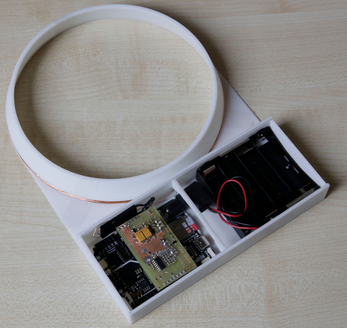

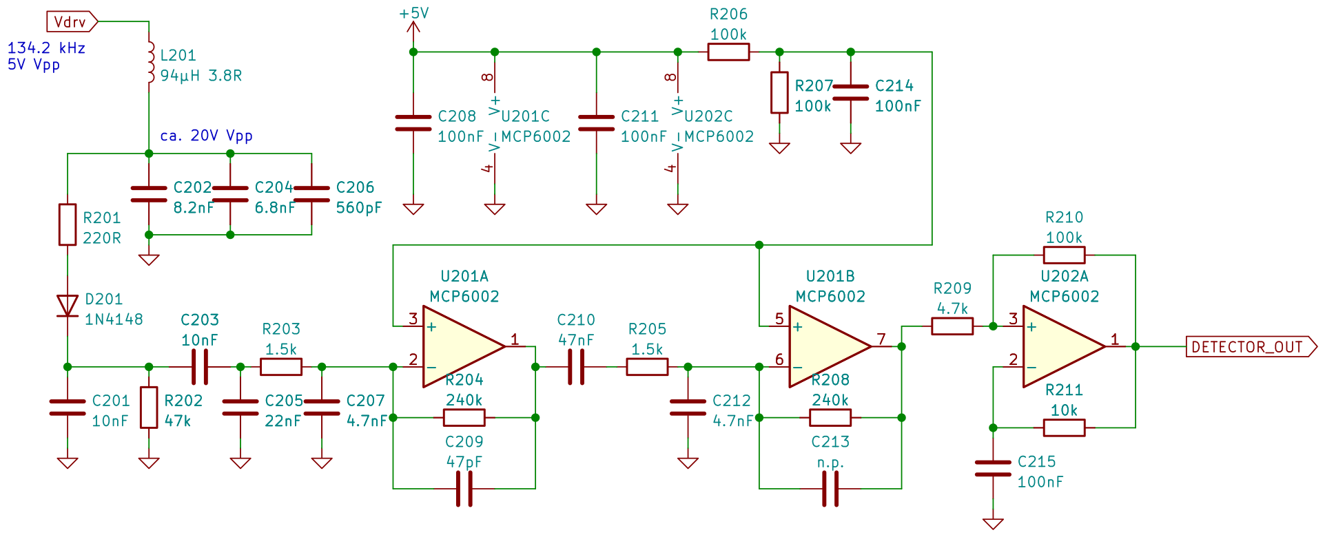

Ein kleines Lebenszeichen von mir zum Stand der Dinge.
Vor zwei Wochen habe ich mir aus einem Stück Möbelpreßspan einen
Spulenkörper mit 15 cm Durchmesser und Nut im Rand gefräst. Darauf dann
14 Windungen 0.2mm Kupferlackdraht gewickelt. Dazu habe ich den
Spulentreiber auf einen TC4426 umgebaut der die Spule im
Gegentaktbetrieb über ein Anpassungnetzwerk antreibt. Das gibt ca 20V
Amplitude im Parallel-Schwingkreis.
Diese Woche habe ich dann gelernt, dass ich von Analogtechnik nur wenig
Ahnung habe. Am Montag schön mit Spice einen Multiple-Feed-Back (MFB)
Tiefpass gerechnet und alles aufgebaut. Dann kam die Ernüchterung beim
Blick auf den Oszi. Am Ausgang war schön mit gut 100mV Amplitude der
134.2kHz Träger zu sehen. Es hat dann einige Zeit gebraucht, bis ich
verstanden habe, dass das Magnetfeld der Spule ziemlich stark in die
ganzen Bauteile einkoppelt, der Träger war nämlich auch ohne Verbindung
des Filters zum Demodulator da. Für mich hat es jetzt geholfen möglichst
kleine Widerstands- und verhältnismäßig große Kondensatorwerte in den
Filtern zu verwenden. Das war bei der ersten Stufe nicht ganz einfach,
da ich dort nicht beliebig groß werden kann ohne Rückwirkungen auf den
Demodulator.
Jedenfalls funktioniert es jetzt und das Signal des Tags setzt mittig
über der Spule bei etwa 8cm und am Rand noch ab etwa 5 cm ein. Ich denke
die Reichweite lässt sich nochmal verbessern indem ich den Spulenstrom
weiter erhöhe. Das Signal des Tags setzt bei Annäherung nämlich
schlagartig und nicht allmählich ein. Mir scheint dem Tag fehlt bei
größerer Entfernung schlicht die Energie zum Senden. Der Resonanzstrom
im Schwingkreis ist durch das Anpassungsnetzwerk im Moment auf ca. 200mA
eingestellt. Der Stromverbrauch des Systems aus Treiber & Spule beträgt
ca 60mA bei 5V. Da ist noch Luft.
Als nächste werde ich dann mal die komplette Schaltung ins reine
Schreiben und hier dann auch verlinken.
von Dieter S. (ds1)
Als Vergleich das WL-134 Modul:
- quadratische Spule ca.  10 cm x 10 cm  (6.0 Ohm 565 µF)
Wäre mal interessant welchen OPAMP die drauf benutzen. Laut dem
Reverse-Engineering von oben werde die ja als Invertierter Verstärker
mit Verstärkung ~ 500 betrieben. Bei den 4kHz die man braucht sind dann
mindestens 2MHz GBW notwendig. Ich glaube nicht, dass es sich um einen
TL072 handelt wie bei dem Reverse Engineering vermutet. Der würde bei 5V
m.M in der Beschaltung nur noch gerade so funktionieren, da der lt
Datenblatt mindestens Vee+2V am Eingang braucht. Auch wundert mich die
Kapazitive Kopplung der ersten Stufe. Das entspricht ja einem RC
Hochpass mit ca 6kHz Grenzfrequenz, ein bischen merkwürdig wenn die
Modulation bei 2-4kHz liegt. Aber wie gesagt, ich verstehe nicht
allzuviel von Analogtechnik.
Ich benutze im Moment einen MCP6002, der hat nur 1MHz GBW, allerdings
habe ich als Verstärkungsfaktor  40 in der ersten Stufe und 10 in der
Zweiten.
von Dieter S. (ds1)
Bei dem WL-134 (und auch beim WL-134A) ist das Gehäuse der ICs so stark
abgefräst dass man nichts mehr erkennen kann. Man müßte wohl Bilder vom
Die machen und schauen ob man bei Richard etwas vergleichbares findet.

Ich war dann wohl doch zu optimistisch. Die Aufbereitung des Signals für
den Mikrocontroller klappt leider nicht wirklich wie gedacht. Um den
Demodulator zu entlasten habe ich die ersten beiden Stufen umgebaut und
verwende jetzt nicht-invertierende Verstärker (2x Faktor 100). Das
klappt so weit noch ganz gut. Im letzten Schritt wollte ich das Signal
dann durch einen OPV als Komparator geschaltet schicken um dann in den
Mikrocontroller zu gehen. Sobald ich das aber mache fängt das Ganze im
relevanten Bereich(2-4kHz) an zu schwingen und ich sehe die Schwingung
auch auf den Ausgängen der ersten beiden Stufen. Möglicherweise liegt
das am Steckbrett Aufbau. Ich habe versucht die Masseführungen zu
optimieren, alle OPVs mit Widerstand etwas von der Versorgung (V+) zu
entkoppeln aber das hat nix gebracht.
Zu guterletzt habe ich jetzt den Schmitt-Trigger absichtlich in einen
kleinen Rechteckoszillator umgebaut und mit einem separaten Netzteil
versorgt. Und siehe da, die Schwingung taucht trotzdem in dem anderen
Schaltungsteil auf, obwohl es gar keine elektrische Verbindung mehr
gibt. D.h. irgendwie schafft der es in den restlichen Schaltungsteil
einzukoppeln. Über die Spule kann ich mir das fast nicht vorstellen,
aber das es kapazitiv über mehrere Reihen Steckbrett und dazwischen noch
Masse Streifen läuft eigentlich auch nicht.
An der Stelle höre ich erstmal auf. Ich verstehe nicht was da passiert
und es ist schon so viel Zeit reingegangen, dass Anderes lange liegen
geblieben ist. Das muss erstmal sacken. Macht vermutlich Sinn erstmal
mit so einem WL-134 weiterzumachen und zumindest den Softwareteil
umzusetzen.
Irgendwie konnte ich dann doch nicht die Finger von der Sache lassen. Am
Sonntag mit dann wieder guter Laune nochmal dran gesetzt und mir gedacht
- warum nicht einfach mal bei den Chinesen abschreiben. Herausgekommen
ist eine Kombination aus dem WL-134 und dem ASK Reader Reference Design
von Microchip. Das funktioniert jetzt schon ganz gut. Sobald ich am Oszi
das Signal vom Tag sehe wird der Tag erkannt. Da gibt es aber noch etwas
Potential in der Software.
Für mehr Reichweite müsste ich nochmal an Antennenspule und Treiber
heran. Der TC4426 Mosfet Treiber liefert bei 5V Betriebsspannung viel
weniger Strom als gedacht (15 Ohm Ausgangswiderstand) und
Vollbrückenbetrieb ist keine wirkliche Option, denn mir ging dann
irgendwann mal (endlich) ein Licht auf: Alles was man am
Resonanzkondensator  einkoppelt geht natürlich auch auf den
AM-Demodulator, also auch jedes Artefakt vom Treiber. Und das geht zu
Lasten des eh schon schwachen AM Signals. D.h. der Kondensator kommt
besser erstmal an Masse und es wird nur auf der Spulenseite eingespeist.
Ich hänge mal einen Schaltplan für Interessierte an.
Moin, kleine Rückmeldung meinerseits. Ich habe inzwischen eine kleine
Platine geätzt. Dort verwende für den Spulentreiber die Schaltung
entsprechend dem WL-134. Der Analogteil der AM Demodulaiton tut leider
nicht so richtig was er soll. Ich habe da nochmal ein paar Veränderungen
vorgenommen. Leider passen Simulation und Realität nicht so richtig
zusammen :-), die Realität ist komplexer, wer hätte es gedacht.
Ich habe nochmal genauer den Schaltplan vom WL-134 von der
niederländischen Seite auseinandergenommen. Dabei ist mir aufgefallen,
das es da Diskrepanzen zwischen dem Foto der Platine und dem
abgezeichneten Schaltbild gibt. Z.b. beim Demodulator, der 22k
Widerstand ist falsch eingezeichnet. Nach meinen Berechnung ist der auch
zu klein. Auf der Platine sind da 680k und die 22k kommen erst nach dem
Koppelkondensator gegen Masse. Ob man da noch den Kondensatordaten
trauen kann weis ich nicht, die 47p zwischen den beiden Verstärkerstufen
scheinen mir ebenfalls falsch zu sein.
Momentan versuche ich noch zu verstehen wie diese Schaltung wirklich
funktioniert. Das Problem bei dieser Modulation ist, das das AM-Signal
beim Datenbit Übergang 0->1 bzw 1->0 kurzfristig einen Gleichanteil
bekommt. D.h. da wo der Null-Durchgang wäre knickt das Signal dann in
die andere Richtung. Wenn man da in der zweiten Stufe so stark verstärkt
wie beim WL-134 sieht man den Übergang zwischen den Bits eventuell gar
nicht weil es es keinen Nulldurchgang gibt. Die Mikrochipschaltung
funktioniert da anders. Hier wird gar nicht so stark verstärkt.
Stattdessen bildet die letzte Stufe einen Differenzierer der die
steigenden/fallen Flanken detektiert.
Was lange währt wird irgendwann (vielleicht) auch mal fertig. Das
chinesische Neujahr kam dazwischen :-) Anbei zwei Fotos vom Prototyp.
Mal sehen ob die Reichweite ausreicht, es könnte meiner Meinung nach
immer noch besser sein, mal sehen was Lutz seine Katzen dazu sagen...

Ein wichtiges Kriterium scheint hier die Güte der Spule zu sein, das hat
was mit der Bandbreite des Signals zu tun. Der Tag moduliert ja das
Magnetfeld indem er mehr oder weniger Leistung entnimmt. Aus der
Modulationsart ergeben sich Nutzsignalfrequenzen von 134.2kHz / 32
(0'en) und 134.2kHz / 64 (1'en) D.h. das Nutzsignal liegt im Bereich von
2kHz bis 4kHz. Aufgrund der Amplitudenmodulation ergeben sich damit
Seitenbänder +-4kHz um den 134.2kHz Träger, die man empfangen können
muss. Und daraus erhält man nach der Theorie, dass die Spulengüte nicht
wesentlich größer als 134,2/8 ~ 15 sein sollte. In manchen Quellen zu
dem Thema findet man auch diese Relation. Teilweise werden dann in den
selben Quellen aber Spule mit viel höheren Güten in den Schaltungen
eingesetzt. Es gibt einige Dokumente von TI, da werden je nach Gerät
Spulen mit Güten im Bereich von 20 und 200 eingesetzt, Induktivitäten im
Bereich von 20 bis 120µH Das verstehe ich nicht. (Sollte mich als
Physiker dafür was schämen...)
Die Induktivitäten bei den TI Lesern sind damit auch ganz weit weg von
den Beispielen von Microchip und den ganzen Chinaschaltungen. Da sind's
eher 400 bis 1500 µH.
Am Demodulator kann man sich auch den Kopf zerbrechen. Obwohl das nur
ein ganz einfacher Diodendemodulator mit Glättung und Tiefpass ist liegt
da der Teufel im Detail. Denn man kann die einzelnen Teile des
Demodulators nicht einfach getrennt voneinander betrachten, der
Frequenzabstand zwischen Träger und Nutzsignal ist nicht sehr hoch und
damit liegen die ganzen Bauteilwerte in ähnlichen Bereichen.
Ist ein sehr interessantes Thema und hat mir gezeigt das ich (von diesem
Bereich) nur wenig Ahnung habe.

von Harald (hasanus)
Mir erschließt sich der Sinn des letzen Opamps nicht. Er ist als
Multivibrator geschaltet, dessen PWM mit der Frequenz des RFID - Signals
moduliert wird. Die Zeitkonstante ergibt 4KHz. Das ist in etwa die
benötigte Bandbreite.
Wäre ein Monoflop als Impulsverlängerer nicht angebrachter? Falls ja, so
fehlte nur eine Diode.
> moduliert wird.
Das sollte eine Flankenerkennung werden. Der Plan ist aber veraltet, hat
nicht so wie geplant funktioniert. Ich werde demnächst auch nochmal was
zu dem machen. Das Ganze hat leider nicht wie geplant funktioniert, die
Testkatze hat ohne zu bezahlen gespeist :-). Ich denke die Ausrichtung
der Spule sollte eher vertikal sein. Ich denke auch die Spulengüte war
zu hoch.

Das kommt mir bekannt vor! Meine Mutter hat viele Jahre 'ihren' Igel
gefüttert. Natürlich nur mit dem besten Katzenfutter und Butterkeksen.
Der Igel wurde beim Fressen oft beobachtet.
Nachdem einige Unregelmäßigkeiten auftraten konnte ich diese mittels
einer Wildkamera klären. Das Futter hat sich eine MArderfamilie geholt
und der Igel stand anschliessend vor einem leeren Napf.
An unseren Futterstellen finden sich, ausser den Katzen, viele Tiere an,
Igel, Marder, Scheltopusik und nicht zuletzt Elstern. Waschbären gibts
in der Gegend (noch) nicht, wohl aber zunehmend Goldschakale, die wir
jedoch nocht nicht auf den Kameras hatten, man hört sie Nachts nur
Das habe ich auch festgestellt. Mein Entwurf mit selbstschwingender
Antenne (sie ist also Teil des Oszillators) hatte einen schlechten SNR.
Meine Idee war den hohen Gleichanteil mit Zenerdioden zu entfernen um
eine niederohmige Speisung des anschließenden Filters zu ermöglichen.
Die Simulation sah prima aus, aber in der Praxis ist das wohl eher ein
Rauschgenerator.
Gefühlt bin ich nicht über 20 db SNR gewesen, im Sinne von Rauschteppich
ohne RFID - Chip zu maximalem Pegel (Chip im Mittelpunkt der Spule).
Hast Du eine Idee wie es bei Dir aussah?
Ich hab leider keiner Bilder mit dem Oszi gemacht. Ich werd demnächst
aber mal wieder reinschauen.

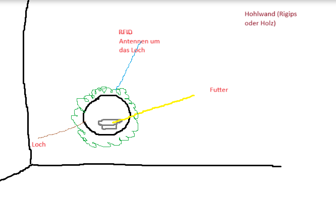

RFID lässt sich schlecht auf Entfernung "auslesen", da muss man schon
nahe dran gehen.
Sinnvoll wäre da eine präparierte Futterstation mit "Kopf-Loch".
Beispielzeichnung hab ich "auf die Schnelle" in MS Paint gemacht.
Ob man nun extra mehrere "teure" RFID-Antennen kauft oder dort eine
gewickelte Spule nimmt, wäre hier fraglich.
Das ganze könnte man sogar vielleicht kostengünstig mit einem
USB-RFID-Reader lösen, die gibt schon für ein paar Euro: Spule (oder
Antennen) am Loch > verkabelt mit USB RFID-Reader > Computer.
Frage wäre ggf. wie hoch die Leistung in der Spule/Antennen sein muss,
das es bis zum USB-Dongle ankommt. Vllt. braucht man da ggf. noch einen
kleinen Verstärker?

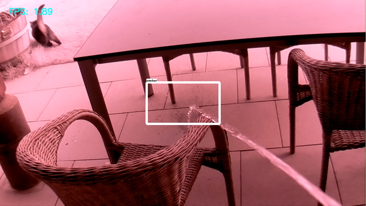

von Enrico E. (pussy_brauser)
Lord Magnet schrieb:
> Leider nein, ich glaube dies hier ist die erste Erwähnung.
Vor einigen Jahren wurde hier schon mal ein IR-videogestützter
Wasserwerfer für Katzen mit automatischer Nachführung gezeigt.
Ich weiß nur nicht mehr wie der Thread hieß.
> Aber die Bilder sind mir immer für einen Lacher gut, harr harr!
Nasse Armlehne am Stuhl und Pfütze am Boden so taugt das noch nicht als
Produkt. Bei der Produkthaftungsversicherung wird das so nicht
akzeptiert werden. Die Tierschutzvereine und PETA werden da auch noch
ein Wörtchen mitreden.
Denke mal die Katzenhasser hier im Thread machen mal besser einen neuen
Thread auf.

Die Tüftelei an der Schaltung hat dann irgendwie mehr Zeit gekostet als
gedacht. Inzwischen habe ich einen ganz brauchbaren Demodulator +
Software so dass ich auf ca 10-11cm Reichweite bei 5V Betriebsspannung
komme. Statt die Zeiten mit einem separaten Timer zu messen, nutze ich
die Antennenfrequenz als Referenz, dadurch ist man beim Abtasten immer
Synchron mit dem Tag
Heute wolle ich dann nochmal versuchen die Antenne schön mit einem
Colpitts in Resonanz zu betreiben. Das hat leider ganz und gar nicht gut
funktioniert. Weis nicht genau woran es lag, mir schien der Colpitts
irgendwie etwas neben der Resonanz der Antenne zu liegen, die
Rückkopplung passiert über einen OP-Amp als nicht invertierender
Verstärker geschaltet ist + Inverterstufe. Ich vermute mal es liegt an
dem zusätzlichen Phase-Shift durch den OPV und eventuell den
Microcontroller Pin. Der Colpits wird zunächst über den Microcontroller
angeregt (Die Leitung an (In+) des OPV) und danach der Pin vom
Mikrocontroller als Input verwendet um den Takt abzugreifen.
Andreas M. schrieb:
> mir schien der Colpitts irgendwie etwas neben der Resonanz der Antenne zu
liegen,
Eine Antenne nicht ganz entkoppelt von den frequenzbestimmenden
Elementen des Schwingkreises beeinflußt die Resonanzen. Je nach Kopplung
können sich noch Schwebungsfrequenzen einstellen.
So, ist jetzt eine ganze Weile vergangen. Wie oben geschrieben hat meine
erste Idee nicht funktioniert. Die Reichweite war zu gering und ich
denke auch die Ausrichtung der Spule war ungünstig.
Ich habe jetzt noch mal einige Zeit in die Schaltung gesteckt, dabei
viel experimentiert und ein paar Anpassungen gemacht. Die Spule ist
jetzt etwas kleiner und hat eine noch höhere Induktivität, außerdem ist
die jetzt senkrecht ausgerichtet. Die Spannung im Antennenschwingkreis
beträgt jetzt bei 6V Versorgung etwa 350V, ich komme mit der Schaltung
jetzt auf ca 13cm Reichweite unter optimalen Bedingungen.
Auch an der Software habe ich einige Verbesserungen vorgenommen:
Die Zähler für die Zeitmessung der Flanken werden jetzt vom Trägersignal
getaktet und sind damit exakt synchron zum RFID Transponder und dessen
Modulation. (32 Takte pro Bit) Nach dem der Header/Kopf "10x NULL 1x
EINS" erkannt wurde, wird für die restlichen Bits ein starres Zeitraster
über das Signal gelegt, dadurch wird das Ganze unempfindlicher gegenüber
kurzen Störungen. Man kann dann einfach Zählen wie viele "0er" und "1er"
in einem Bit sind und dann mit Wahrscheinlichkeiten arbeiten, und auch
über mehrere Messungen mitteln.
Schauen wir mal wie es damit funktioniert. Gewissen Ähnlichkeiten mit
eine SciFi Serie sind unbeabsichtigt :-)
