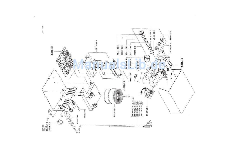

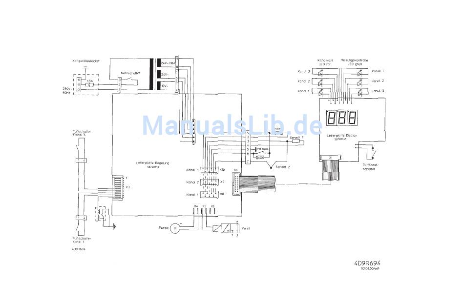

Habe hier eine Weller Löt- Entlötstation WMD-3 stehen die sich weigert die angeschloßenen Werkzeuge zu erkennen. Rücksetzen auf Werkseinstellungen funktioniert auch nicht. Bevor ich mir bei Weller ein Abfuhr hole mit der Nachfrage nach Unterlagen- vielleicht hat hier jemand was dazu Zuhause rumfliegen, was mir weiterhelfen könnte. ciao Walter

In der Zwischenzeit bin ich fündig geworden und habe eine Menge Schaltpläne über die WDM-3 bekommen. Da ich davon ausgehe, das es noch mehr Leute wie mich gibt, die sowas eventuell repariern müssen stelle ich alle Unterlagen mal hier rein.
