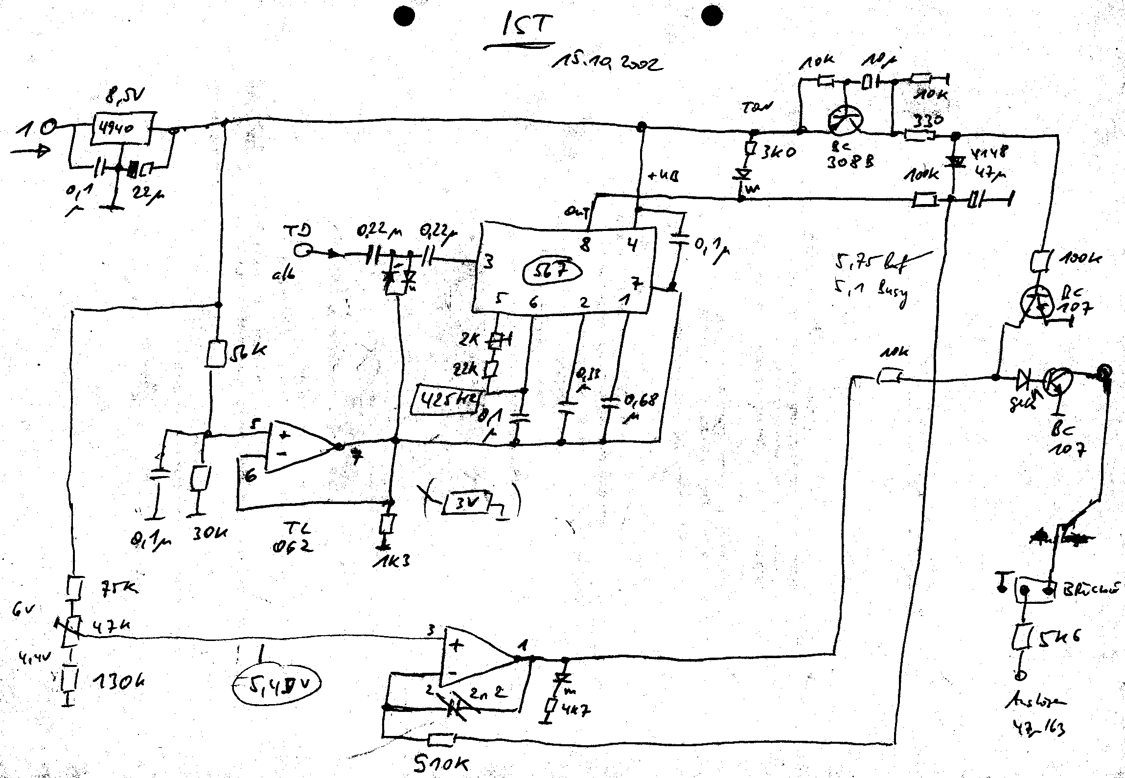

von Manfred P. (pruckelfred)
Norbert schrieb:
> die 230 Hz des Besetzt-Tones
Nachmessen, das dürften um 400 Hz sein, aber nicht jede Telefonanlage
hält diese tatsächlich ein.
H. H. schrieb:
> Und wenn man das so altvorder machen möchte, dann z.B. mit NE567 und
> Monoflops.
NE567 als Besetzttonerkennung läuft hier seit zweistelligen Jahren für
meine Türsprechstelle, die an einem normalen a/b-Port der varix hängt
und von dieser somit nicht ausgelöst werden kann. Die NE567 sind nicht
sonderlich stabil, also nicht zu schmalbandig auslegen.

Ich kenne Asterisk nur von kommerziellen Systemen wie Astimax oder
Innovaphone. Die Konfiguration von Astimax empfand ich als katastrophal,
bei Innovaphone merkt man, dass dort ehemalige Teleföner beteiligt sind.
Hmmm schrieb:
> Aber eine Hörton-Erkennung ist meines Erachtens veralteter Murks.
Das mag so sein. Fakt ist nun mal, dass Norbert eine analoge a/b hat:
Norbert schrieb:
> Ein Print-Relais
> spricht an, wenn das Rufsignal an der a/b Ader akommt.
Damit sind hier alle schlauen Antworten mit IP am Thema vorbei .
Egal wie, a/b-Schnittstellen gibt es noch immer, sogar an den
Fritz!-Boxen, Telekom Digitalisierungsbox oder meiner be.IP plus.
Ich muß die Tage uralte Unterlagen umgraben, ob ich meine
Hörtonerkennung mit NE567 darstellbar dokumentiert habe.
Wie erwartet, habe ich eine Skizze von 2002, aber nachbaufähig für den
TO ist das so nicht. Zumindest sieht man, wie ich den NE567 beschaltet
habe.
Da ist noch mehr drumherum und noch immer in Betrieb.
von Ob S. (Firma: 1984now) (observer)
> habe.
Und was man außerdem sofort sieht: Eine µC-Lösung senkt den
Hardware-Aufwand sehr drastisch. OK, man muss aber halt programmieren
können.
Genau deswegen hatte ich hier:
Beitrag "Re: Telefon Besetzt-Ton Zeichen erkennen, bzw. auswerten"
den TO danach gefragt, da er ja selber in Richtung einer µC-Lösung
gedacht hatte. Geäußert hat er sich dann zu seinen
Programmierfähigkeiten allerdings nicht...
>> habe.
> können.
Kann man drüber streiten, ich würde auch heute noch den Tondecoder NE567
einsetzen. Ich kann aber nicht mehr nachvollziehen, was ich damals als
Peripherie um den herum gebaut habe, da würde ich einem Arduino anbauen.
Frage mich bitte nicht, warum, ein kleines µC-Board mit dem Motorola
68HC805 hätte ich schon damals gehabt.
