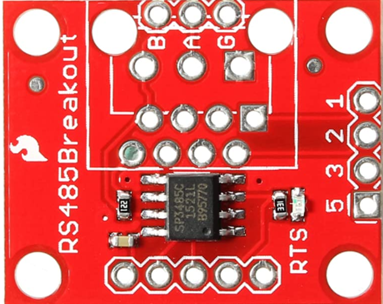

von Harald K. (kirnbichler)
Und die Sender- / Empfänger-Umschaltung des RS485-Treibers macht dieses
Modul automagisch von selbst? Funktioniert das mit jeder Baudrate, ist
das irgendwo spezifiziert?
von Markus _. (markush)
Korrekt, das Modul schaltet automatisch um!

Zusätzlich habe ich mir auch noch diese RS485 Modul besorgt. Dieses hat
eine separate Ansteuerung für die Sender/Empfänger Umschaltung. Aber
auch mit diesem Modul das selbe Verhalten. SHT20 Sensor läuft
problemlos, der PV-Speicher macht auch hier keine Anstalten mit mir zu
sprechen. Auch hier wieder verschiedene Baudraten probiert sowie A- und
B-Anschluss getauscht. Langsam glaub ich, dass der Modbus von dem
Speicher ne Macke hat.
Ach, und wie tut es das?
Ist das so ein Pfusch wie hier
Beitrag "Beschaltung Treiber RS485" besprochen?
Die UART im ESP32 kann das Sender-/Empfänger-Steuersignal in Hardware
erzeugen (und dann via DTR ausgeben).
Nutzt Du das hiermit?
Nächster Schritt: Besorg Dir einen vernünftigen USB-RS485-Adapter,
schließe den an Deinen PC an und sieh, ob Du mit einem der üblichen
