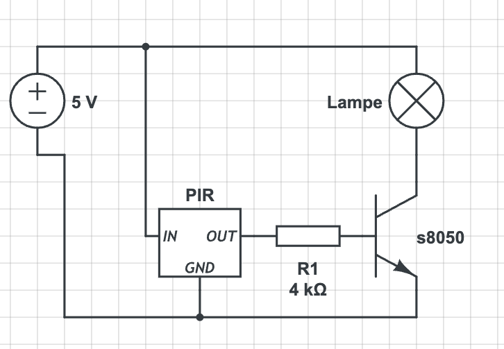

ich habe eine Schaltung einer Lampe, die durch einen PIR Sensor mit
einem Transistor geschaltet wird.
Als Transistor verwende ich einen S8050 NPN mit folgenden Daten:
- Maximum DC Current Gain (hFE) is 400
- Continuous Collector current (IC) is 700mA
- Base- Emitter Voltage (VBE) is 5V
- Collector-Emitter Voltage (VCE) is 20V
- Collector-Base Voltage (VCB) is 30V
Die Lampe läuft mit 5V/250mA.
Der Output des PIR Sensors ist 3,3V
Meine Berechnungen sehen so aus:
- 0.25A(Lampe)/400(hFE)=0.000625A die an der Basis anliegen müssen.
- (3.3V(PIR)-0.7V)/0.000625A=4160Ω
Also müsste ich einen Widerstand knapp 4KΩ zwischen PIR und Basis
schalten.
Sicherheitshalber habe ich einen 3K Widerstand genommen.
Leider leuchtet die Lampe nur recht schwach, wenn der PIR auslöst.
Wenn ich mich nicht vermessen habe, zieht sie dann auch nur knapp 0.07A
Hat jemand eine Idee, wo ich falsch abgebogen bin?
Danke
Tobi
von Jens G. (jensig)
Ja, und unter welchen Bedingungen? Bestimmt nicht bei ein paar 100mA.
die 400 sind der maximum Gain. Es könnten also auch nur 40 sein. Und die
meisten Datenblätter nennen auch in etwa solch einen Bereich. Widerstand
also mindestens zehnteln, soweit der PIR den Ansteuerstrom liefern kann,
bzw. die Basis des T nicht überlastet wird.

von Michael B. (laberkopp)
Tobi schrieb:
> die durch einen PIR Sensor mit einem Transistor geschaltet wird.
Wunderbar dass es nur einen PIR Sendor auf der Welt gibt, vom nackten
Sensor über welche mit Komparator auf der Platine bis hin zu
ausgewerteten mit BISS0001 IC oder ähnlich.
Deine 4k begrenzen einen 5V Ausgang auf 1mA und einen 3.3V Ausgang auf
500uA, und der S8050 wird das nicht 250-500 fach verstärken um 250mA zu
schalten, zumal die Glühlampe im Einschaltmoment noch viel mehr zieht.
Geh mal auf 470 Ohm runter.

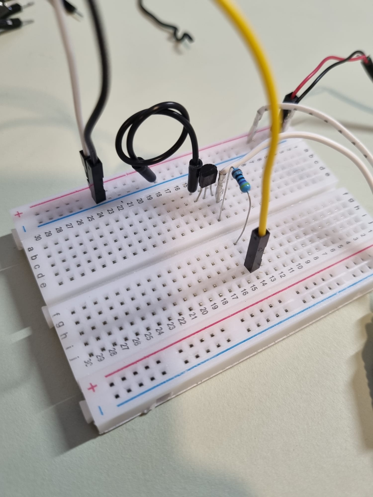

von Tobi (skee)
Anbei mal der Aufbau. Ich hoffe, das reicht so.
Links schwarz/weiß ist VCC und GND für den PIR, das Gelbe ist der Output
vom PIR.
Die weißen Kabel sind von der Lampe.
Ein DB vom PIR habe ich nicht gefunden. Das Modul heißt HC-SR312 mit
einem AM312 Sensor.
Ich habe jetzt mal den Widerstand auf 470 reduziert und es hat sich
tatsächlich keine Änderung ergeben. Lampe ist immer noch nicht ganz hell
und zieht weiterhin nur 0.07A.
Ich habe zur Sicherheit auch mal C und E getauscht, aber dann glimmt die
Lampe wirklich nur ganz ganz schwach.
Anbei auch noch ein Bild der Transistoren, die ich aktuell im Zugriff
habe. Evtl kennt da jemand einen, der hier besser passen würde.

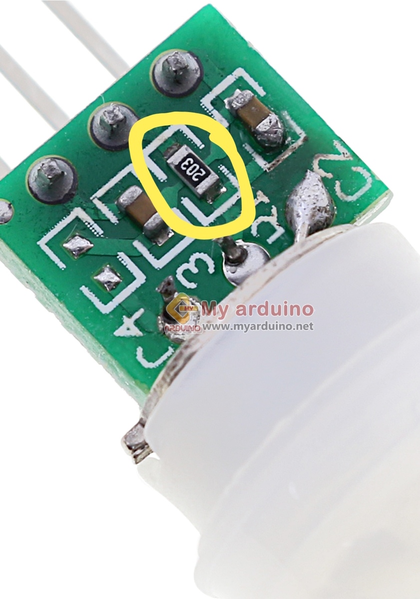

von Georg M. (g_m)
Tobi schrieb:
> Das Modul heißt HC-SR312 mit einem AM312 Sensor.
Und es hat schon 20k am Ausgang:

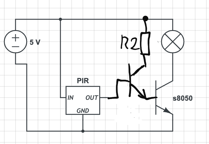

von Enrico E. (pussy_brauser)
Falls dein PIR wirklich schon einen 20k Widerstand am Ausgang hat, dann
könntest du vielleicht einen zweiten NPN Transistor vor dem ersten
vorschalten und dann über R2 den passenden Basisstrom für den ersten
Transistor liefern. R2 sollte im Bereich zwischen 390 Ohm bis 1k Ohm
liegen.

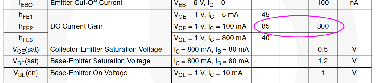

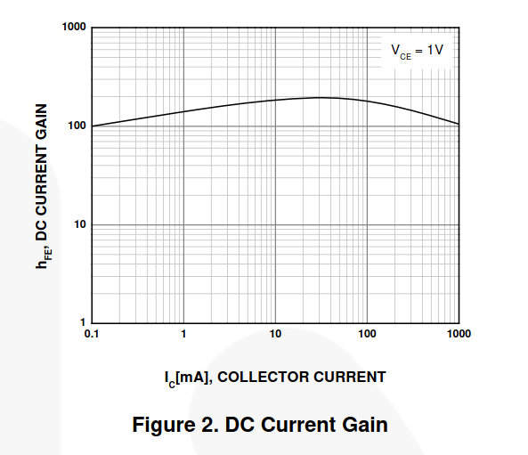

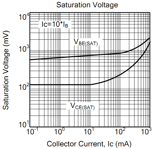

von Sherlock 🕵🏽‍♂️ (Gast)
Die Verstärkung des S8050 ist nicht 400, sondern 85 bis 300 bei 100mA.
Aus dem Diagramm geht hervor, dass es bei den 250mA (die die Lampe
braucht) etwas weniger sein wird - ungefähr 65 bis 200.
Er muss dann also nach der einfachen Rechnung mit 250 mA / 65 = 3,8 mA
angesteuert werden. Um die Verluste auf der C-E Strecke zu reduzieren,
multipliziert man das nochmal mit Faktor 3 bis 5, also ca. 15 mA.
Nun ist zu klären, ob der Bewegungsmelder die 15 mA liefern kann und wie
hoch dessen Ausgangsspannung dabei ist. Erst dann kann man den
Widerstand ausrechnen.

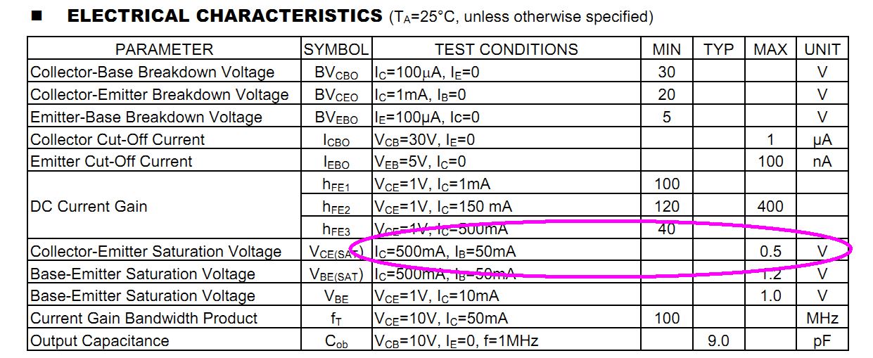

von Wolf17 (wolf17)
Ist es tatsächlich ein S8050 oder doch ein SS8050?
Ist es wirklich die höchste Verstärkungsfaktorklasse 280-400, oder doch
eine kleinere?
Über 100mA nimmt der Verstärkungsfaktor ab.
Wenn der PIR wirklich 20k im Ausgang hat, hilft entweder der genannte
Fet, oder die Lampe mit einem PNP in der Plusleitung schalten, dessen
Basiswiderstand der NPN an Masse legt, mit Ib PNP 7mA.

von H. H. (Gast)
H. H. schrieb:
> Georg M. schrieb:
>> H. H. schrieb:
>>> Das ist doch nur ein fast nackter PIR-Sensor!
>> Der ist digital. Deswegen 3.3V am Ausgang (unbelastet).
> Kannte ich bisher nur von Panasonic so, und nicht als Billigteil.
Mal recherchiert, es könnte sich um sowas (siehe Anhang) handeln.
Und mit 5mA Ausgangsstrom wird das selbst ohne den 20kOhm Widerstand
nichts.

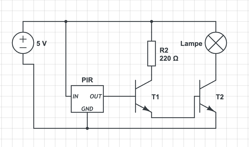

von Tobi (skee)
Ich habe mich an den Tipp von Enrico gehalten und einen zweiten
Transistor verwendet.
Mit den 220Ω komme ich dann auf einen Basisstrom von 19mA an T2 und die
Lampe zieht jetzt ca. 0.245A und leuchtet schön hell :)
Vielen Dank für Eure Hilfe und den ganzen Input! Hat mir wirklich
nochmal eine ganze Menge gebracht, was das Verständnis von Transistoren
und Schaltungen angeht :)
Du stellt mal wieder dar, dass Du den Transistor im Schaltbetrieb
nicht verstehen willst. Es stehen 5 Volt zur Verfügung, da will man am
Transistor keine 20% (1V) verlieren, sondern den in die Sättigung
bringen. Baue eine Schaltung real auf, variiere den Basisstrom, messe
UCE und wundere Dich - im Gegensatz zu Dir habe ich das schon gemacht.
Da ist nichts mit "bis 200", eher niedrig zweistellig.
Aber es funktioniert ja, der Vorschlag vom pussy_brauser mit einem
zweiten NPN liefert genug Basisstrom für den sicheren Betrieb.
Mit PNP an Plus wäre auch meine Idee gewesen, aber mit den zwei NPN
spielt es nicht schlechter.

von Roland F. (rhf)
> bringen.
Das folgende hast du gelesen?
Manfred P. schrieb:
> Du stellt mal wieder dar, dass Du den Transistor im Schaltbetrieb nicht
> verstehen willst.
Lies doch erst mal zuende, bevor du voreilig kritisierst.

Warum will man hier krampfhaft einen BJT einsetzen? Der PIR versucht
alles, um störende Einflüsse durch Selbsterwärmung zu vermeiden und dann
kommen Anwender daher und wollen dem Sensor "Hochstrom" entnehmen. Um
dem einen Riegel vorzuschieben, hat der Hersteller des Breakout-Boards
in weiser Voraussicht einen Strombegrenzungswiderstand vorgesehen, über
den der "Hochstrom"-Anwender dann wenigstens stolpert - works as
designed.

von Manfred P. (pruckelfred)
>> verstehen willst.
Ich wiederhole: Du willst den Transistor im Schaltbetrieb nicht
verstehen.
Du kasperst mit Verstärkungswerten bei V(CE) 1 Volt und spekulierst
dann, um 3..5 zu übersteuern, Kaffesatzleserei. Es gibt im Datenblatt
Werte für die CE-Sättigung, wo die garantierte Verstärkung erheblich
geringer ist.
Nur am Rande: Deine angehängte Tabelle ist vom SS8050, nicht vom S8050!
Manfred P. schrieb:
> Du willst den Transistor im Schaltbetrieb nicht verstehen.
> Du kasperst ... und spekulierst
Erzähle mir nicht, was ich angeblich will und tue. Kümmere dich um
deinen eigenen Scheiß!
Zum Beispiel könntest du erklären, warum du unbedingt auf die
garantierten 0,5V runter kommen willst. Ich wollte da nicht hin und der
Tobi hatte auch nicht darum gebeten.
Stimmt, das Datenblatt wurde wohl von alldatasheet.com falsch unter der
Nummer S8050 eingeordnet.

von Axel S. (a-za-z0-9)
> geringer ist.
Vorsicht! Nicht die Verstärkung ist da garantiert, sondern Uce_sat. Der
Rest sind Meßbedingungen.
Aber diese Bedingungen sind für Schaltbetrieb nicht unbedingt sinnvoll
und nötig schon gar nicht. Im Schaltbetrieb wird der Transistor
übersteuert und dadurch überhaupt erst gesättigt [1].
Diese Zeile des Datenblattes gibt nur an, wie weit in die Sättigung man
ihn überhaupt treiben kann (vulgo: wie klein Uce_sat werden kann). Das
Verhältnis von Kollektor- zu Basisstrom von 10:1 findest du in praktisch
jedem Datenblatt für diese Angabe - es macht die Angabe von Uce_sat
überhaupt erst vergleichbar.
Es bedeutet aber nicht daß Schaltbetrieb nur dann vorliegt, wenn man
1/10 des benötigten Kollektorstrom für die Ansteuerung bereitstellt.
[1] im Linearbetrieb ist der Transistor ausgangsseitig näherungweise
eine Stromquelle. Das ist der fast waagerechte Teil der
Ausgangskennlinie (Ic vs. Uce). In diesem Arbeitsbereich kann man gar
keine Uce_sat angeben, weil jeder Wert von Uce zum fast gleichen Wert
von Ic führt.
