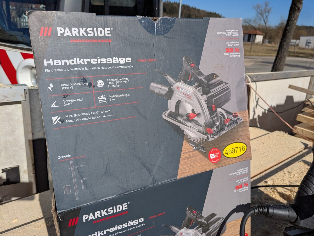

Letzte Woche gab es bei Lidl 1900 Watt Handkreissäge für 44,95€ - also
als Ersatz gekauft, und heute mal mit 15 80cm Schnitten in 3,2cm Fichte
getestet.
Ja, sie roch schon bei den 20 Sekunden Leerlauf, aber das soll
anscheinend normal sein.
War dann eigentlich rund zufrieden, aber bei den letzten Schnitten kam
doch tatsächlich dieses typische "Bruzeln" vom Bürstenfeuer, wenn im
Anker die Spulen zusammengeschmolzen sind :-(
Das Bürstenfeuer selbst kann ich wohl nicht beobachten. Die Säge wird
dann auch schwächer, und als sie sogar stoppte, frohlockete ich fasst,
dass ich sie gleich die 800m zurück zu Lidl bringe.
Allerdings funktioniert sie beim nächsten Schnitt dann doch wieder ohne
das "bruzeln", und das ist mir neu. Denn mit meiner Erklärung oben
bedeutet ja einmal bruzeln, immer bruzeln.
Ist das am Ende doch eine elektronische Schutzschaltung ??
Das Bruzeln tritt auch im Zusammenhang mit stärkerer Belastung auf.
Allerdings sollte 3,2cm Fichte mit neuem Sägeblatt ja nun wirklich kein
Problem für eine 1900 Watt HKS sein.
Ziehe sie auch nicht mit Gewalt durchs Holz.
Bin mir nicht sicher ob ich das "Bruzeln" neben dem normalen Lärm auf
Video bannen kann.
Als defekt zurückgeben ?

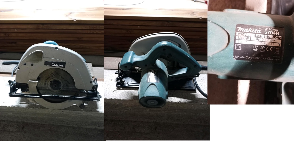

Handkreissäge mit asynchron gibt es nur uralt von Mafell:
https://www.kleinanzeigen.de/s-anzeige/mafell-vs-80-handkreissaege/2255055525-84-8727
Ja ich hab die ganze Zeit nach Makita 2000W für 50€ Ausschau gehalten.
Die wiegen aber 9 kg !
Und alte Metabo mit 65cm Schnittiefe hab ich für 20€ abgeholt. Muss noch

So hier meine neue schon kaputte Parkside 1800W und am Ende meine für
25€ gebraucht gekauft Parkside 1350W.
Hatte vor dem Video ein paar 80cm Latten gesägt, weil das Beruzeln ein
paar Schnitte gebraucht hatte.
Als es dan bruzelte, ging die Säge aus und diesmal roch es extrem
metallisch. Wie beim Schweißen ? Ich glaube so roch das Bürstenfeuer
meiner Ferm Handkreissäge, also fast schon Flammen bei den Bürsten
herauskamen.
Dann Video aufgebaut aber nun kein Bürstenfeuer mehr :-(
Dafür schaltet die Säge schon bei kleiner Belastung ab :-((
Bin mir also sicher, dass da Windungen im Anker zusammengeschmolzen sind
und nun die Säge mehr Strom zieht.
Die Leistungsanzeige stammt von meinem 16s BMS. Der 5000 Watt
Hybrid-Wechselrichter hat wohl eher Wirkungsgrad von 80%.
Wenn da also 2000W angezeigt wird, dann kommen eher nur 1600W an der
Säge/Oberfräse an.
Da die 1800W HKS also Leistungsschutz hat verstehe ich nun erst recht
nicht, wie das bruzelnde Bürstenfeuer überhaupt entstehen konnte.
Wäre nicht abgeneigt, die Säge morgen gegen ein noch vorhandenes
Exemplar einzutauschen (mit dem Hinweis dass meine Defekt hat).
Vielleicht hatte ich ja wirklich nur Pech mit schlecht gewickeltem
Anker.
Will hoffen dass Lidl die Rücknahme nicht wegen Garantiefall verweigert
und sagt, die müsse ich einschicken :-(

Ich werde mir morgen abend auch für 10€ eine defekte (Bürstenfeuer)
Makita 5704R in 12km Entfernung abholen (MopedElektroLaster mit
kostenlosem Strom von der Sonne).
Die baue ich mir dann auch auf 24V oder 48V BLDC um. Wie ich im letzten
Thread schon sagte, Alle HKS mit Bürsten sind zum Abbrennen verurteilt,
weil bei 60% Wirkungsgrad nunmal 40% Wärme entstehen.
