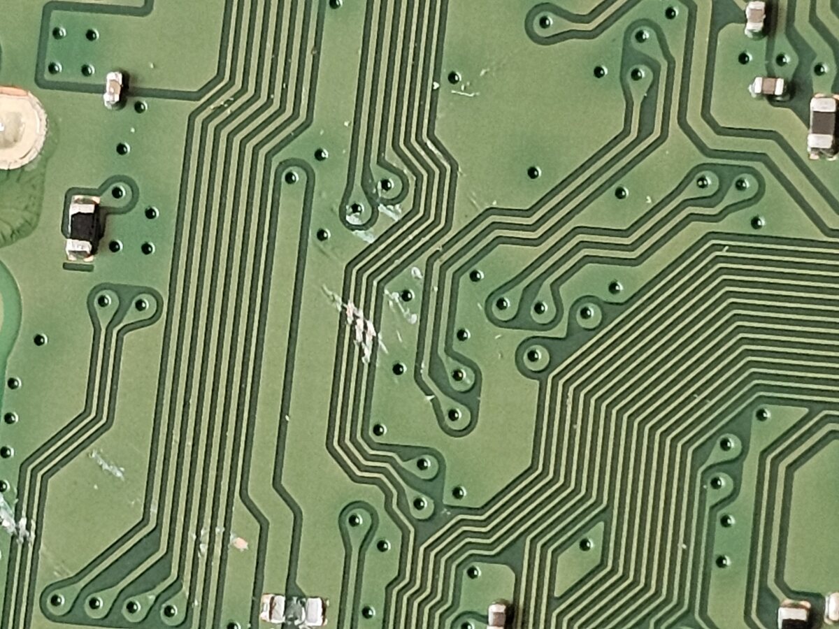

Jenny schrieb:
ist das schlimm?
Kommt drauf an.
Jenny schrieb:
Kann man das noch retten?
Kommt drauf an.
Sieht erstmal nicht so wild aus und ggf. sind die Leiterbahnen gar nicht durchtrennt.
Also auf Unterbrechung und Kurzschluss zu benachbarten Leiterbahnen prüfen und dann weiter sehen.
Überbrücken sollte eigentlich auch problemlos möglich sein, wenn es eine Unterbrechung gibt.
OP #7842154
Wegstaben V. schrieb:
das sieht für mich relativ unproblematisch aus. Möglicherweise sind 3 Leiterbahnen unterbrochen, aber das kann "man" mit Fädeldraht zuverlässig reparieren.
Gib doch mal deine PLZ an, vielleicht gibt es ja Foristen in deiner Nähe, die dir das gegen eine Flasche Gerstensaft reparieren
Meine PLZ ist 1220 Wien, ja wäre cool wenn mir da jemand helfen könnte ich habe nämlich inzwischen 5 PS5 Controler wo die Sticks rumspinnen und eine rekalibrierung nichts gebracht hat, ich will mir nicht alle 6 monate einen neuen controler kaufen müssen deswegen habe ich mir jetzt das equipment gekauft um sowas selbst zu reparieren und die sticks zu ersetzen.
OP #7842156
Hans schrieb:
Was ist das? Am unteren Bildrand, links der Mitte. Ist da ein Bauteil abgerissen und fehlt jetzt?
Hi, das ist mir garnicht aufgefallen aber anscheinend ist es abgerissen als ich die platine mit einer grossen pinzette gehalten habe weil sie so heiss wurde beim entlöten. Aber ich konnte das winzige Teil finden, kann man das wieder ganz vorsichtig ranlöten? Ich habe mir heute eine halterung bestellt wo ich die platinen einspannen kann damit so kratzer usw nicht mehr passieren.
ich kenne mich mit PS5 und ihre Controller überhaupt nicht aus. Villeicht kannst du ja was erläutern?
a) warum braucht jemand 5 Controller? b) was genau geht dann nicht mehr (was ist außerhalb der "Rekalibrierung") ? c) wieso brauchst du alle 6 Monate einen neuen Controller, bzw. wieso beanspruchst ud ihn dermaßen stark, dass dieser nach 6 Monaten "durch" ist? d) vielleicht ist es ja ein Qualitätsproblem. Du solltest mal den Anbieter wechseln.
e) beachte auch den Hinweis mit dem abgerissenen Bauteil Beitrag "Re: Platine PS5 Kontroller kaputt?" von diesem Bereich solltest du mal von einem deiner 4 weiteren (baugleichen) Controller auch ein Foto einstellen

Wenn unter den Kratzern das Kupfer noch Durchgang hat, stören die Kratzer nicht. Das abgebrochene Bauteil kann man anlöten. Bei manchen Bauteilen ist auf richtige Einbaulage zu achten.
