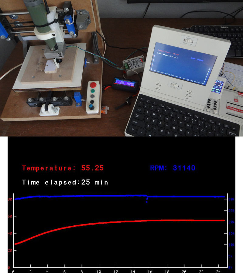

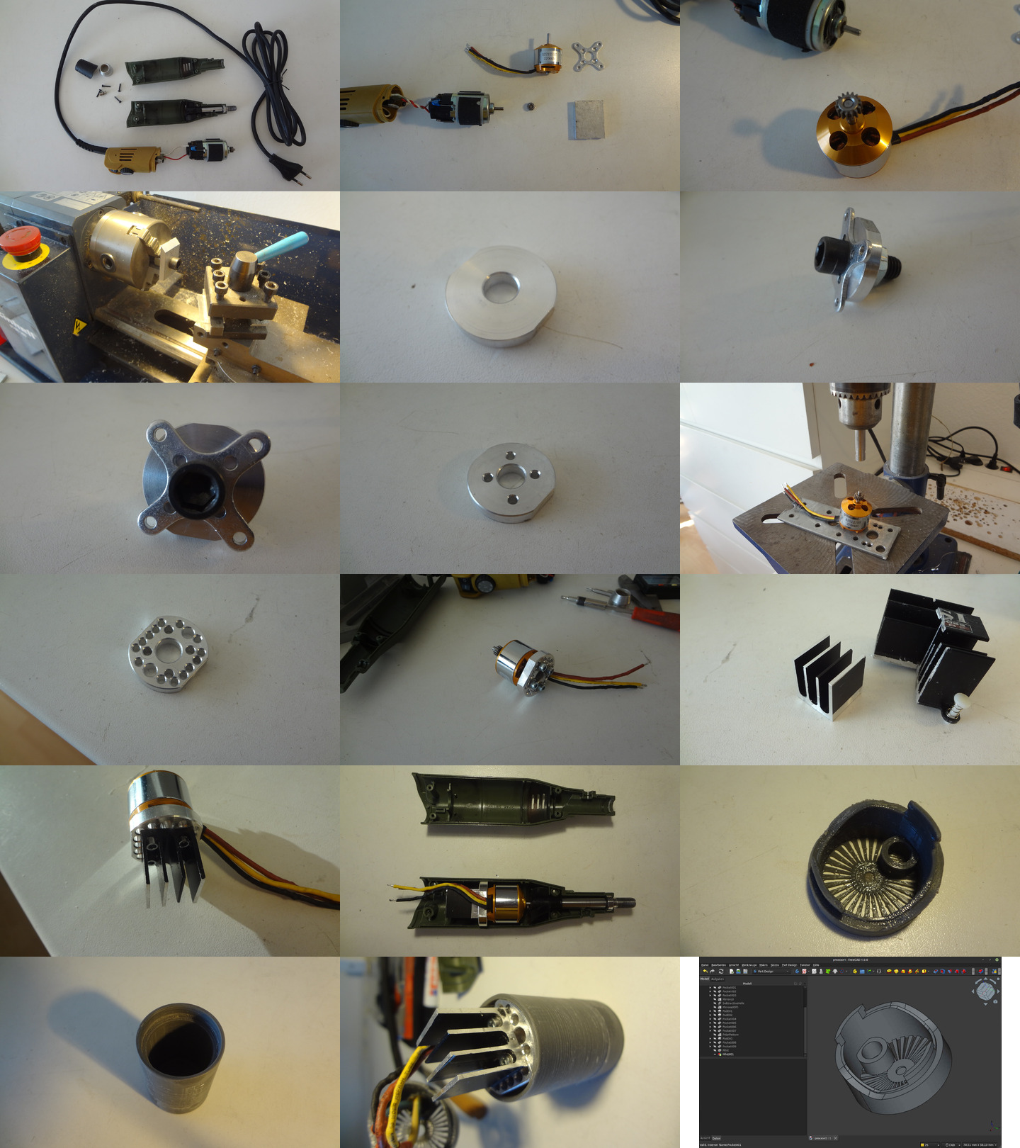

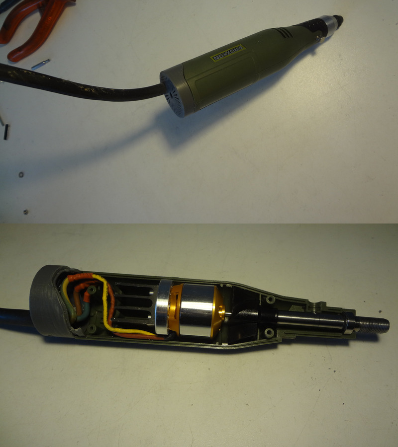

Der Motor meines Proxxon Micromot 230/E hat zu Ende gedreht, das Kupfer des Rotors ist mir entgegen gerieselt.. Ich hatte mir vor einem Jahr beim Chinesen mal einen 2700Kv BLDC outrunner und passenden contoller gekauft, daran habe ich mich erinnert. Der Proxxon ist von aussen nicht wirklich rund, der Innendurchmesser ist aber sehr präzise ø32mm und mein neuer Motor misst ø28mm. Also habe ich mich gewagt.
Er dreht jetzt bis zu ca. 32.000 U/min bei 12V/45W und wird bei Dauerbetrieb ca. 55°C warm. Da ich das Ganze haupsächlich für Isolationsfräsen verwende, dreht er jetzt schnell genug für 200mm/min Vorschub.
Im Anhang die Nacherzälung als Bildergeschichte ..have fun :)
OP #7845620
VHM 0,2mm/30° Stichel beim Isolationsfräsen und zum Nachbearbeiten von 3D-Druck Teilen VHM Zweischneider bis 3,175mm.
Das Hauptlager an der Spitze hat mir immer noch einen "guten Eindruck" gemacht nach ca.100 Stunden Laufzeit.. der Motor aber nciht, die Bürsten hatte ich schonmal getauscht. Das Ding war also eingentlich schon zweimal durch..
