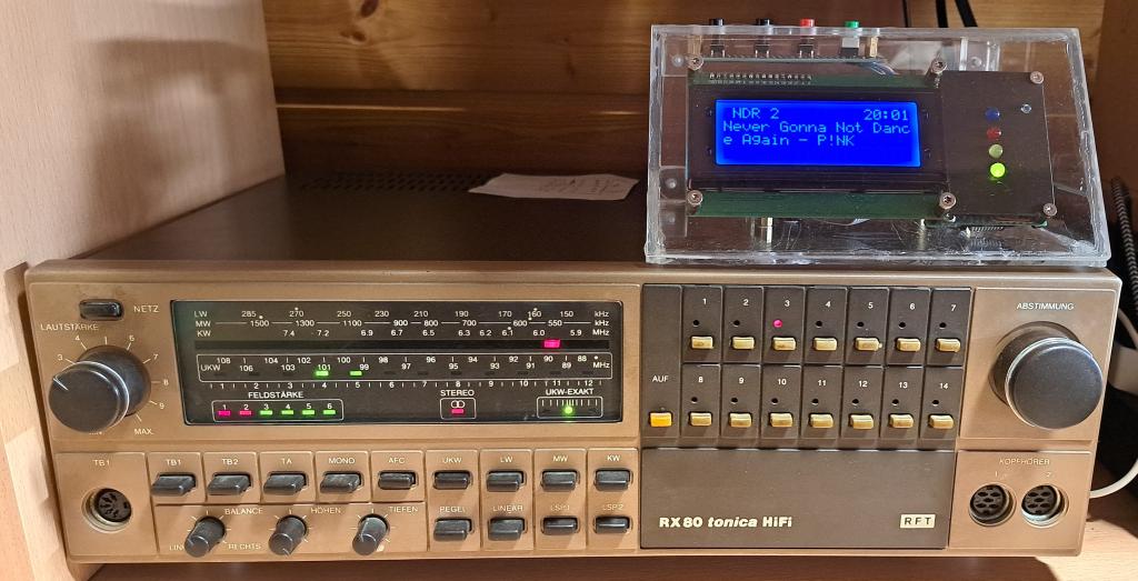

Wie lange es noch UKW gibt - keine Ahnung - jedoch wollte ich für meinen
DDR-Tuner einen RDS-Decoder haben.
(Einige meinen, der Aufwand lohnt nicht... aber für mich eher doch)
Basierend auf dem Projekt von Bernhard S.:
Beitrag "RDS DECODER selber bauen / Rohdatendecoder Eigenbau"
habe ich mir dann mal einen gebastelt und komplett in Plexyglas gehüllt.
Ein paar kleine Anpassungen im Code waren zwar noch erfoderlich - aber
das nur am Rande.

Es gibt noch ambitionierte Bastler! Wie alt ist das Gerät? Diese
Kopfhörerbuchsen habe ich schon ewig nicht mehr gesehen.
von Mike (prophaganda)
Ende der 80-er Jahre.
1986 das erste Mal auf der Messe vorgestellt.
Siehe auch:
http://ifatwww.et.uni-magdeburg.de/~madaus/steuergtext/krx80t.html

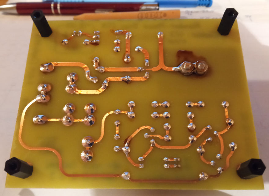

Eine meiner Vorgaben war auch: Nur ein Kabel und keine zusätzliche
Stromversorgung. 3,5mm Stereo-Klinke bot sich da an...
Weiterhin wollte ich das MPX-/Stereo-Signal nicht über ein langes Kabel
beeinflussen.
Somit ergab sich die kleine Platine mit der Auskoppelschaltung und der
Spannungsstabilisierung, die direkt im Receiver eingebaut wurde.

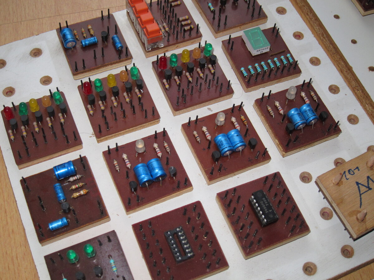

Ist nicht von mir, habe ich in einem Nachlass entdeckt: hier hat sich
jemand sein eigenes Elektronik-Experimentiersystem im Stil der Busch-
oder Lindy-Kästen der '80er gebastelt. Die Bauteile bzw kleine
Schaltungsblöcke sind auf Leiterplatten montiert. Diese wiederum sitzen
auf einem Brettchen mit Führungsstiften, die in eine Lochplatte gesetzt
werden. Verkabelt wird dann über Steckkabel für 1,3 mm Lötnägel.
Das letzte Bild zeigt die Bohrschablone und ein paar Rohlinge, um
weitere Module herzustellen.
Das zu bauen muss eine Heidenarbeit gewesen sein. Wer den System ein
neues Zuhause geben möchte, kann sich per pn bei mir oder in diesem
Thread https://www.mikrocontroller.net/topic/552067#7369434 melden.

Das ist tatsächlich ein schönes System. Schade das die ollen Lötstifte
so stark oxidieren, das ist noch einiges an Arbeit die wieder zu
polieren.
Für Controllermodule und verschiedene Shields habe ich auch schon
überlegt so ein Lochplattensystem zu bauen, die Module nur an
Dupontkabeln sind ja ein sehr fragiler Aufbau. Lochplatte und Träger
würde ich aber 3D-Drucken, Schnitzen wäre mir auch zu aufwändig.

Die "Polytronic" Kästen in der DDR waren so ähnlich, nur ohne IC

Es sieht so aus, als ob das System noch eine sinnvolle Verwendung in der
Ausbildung gefunden hat. Um Grundschaltungen zu verstehen, und dann als
Projektarbeit neue Baugruppen zu konzipieren. Simatic N in klein
sozusagen.
Kennt jemand robuste Gegenstecker für die Lötnägel? Die Dinger, die wir
früher hatten mit der Lötöse dran sind ja dauernd abgebrochen. Was zum
Crimpen wäre sicher besser.

Schrumpfschlauch über die Lötösen? Sollte halten.
Bei Reichelt gibt es Schraubklemmen zum aufstecken auf die Stifte, die
mehrpoligen aber afaik nur im 3,5 mm Raster.

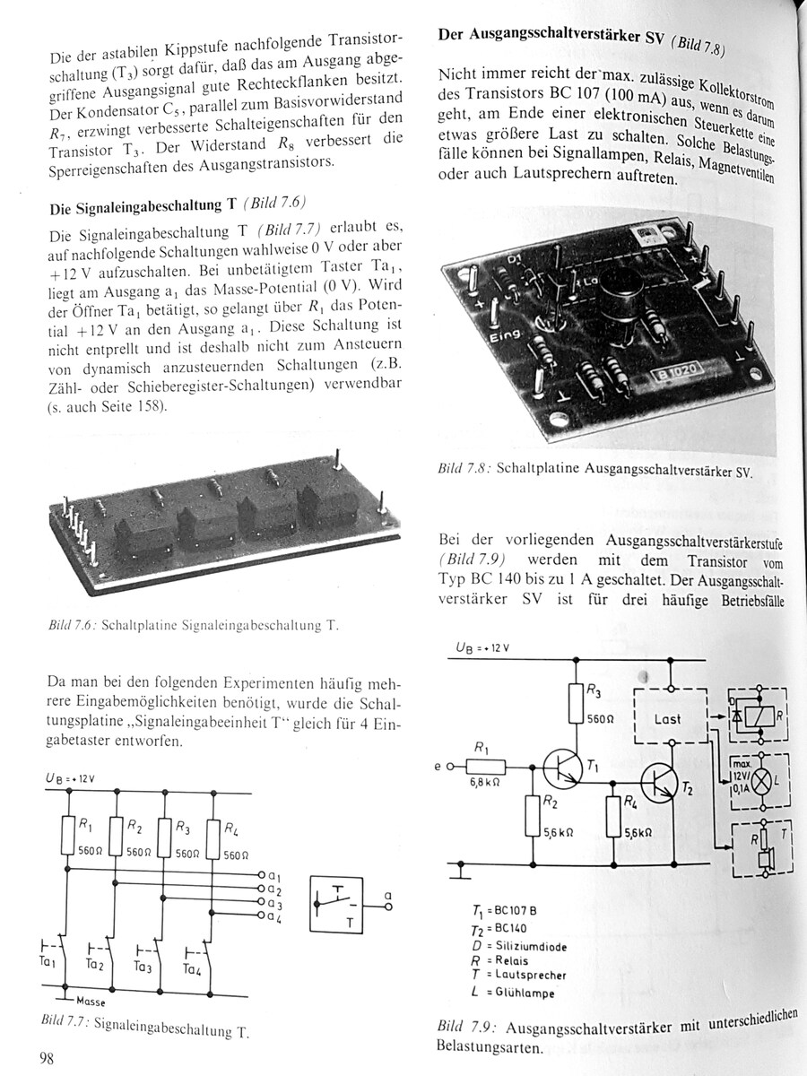

Er hat wahrscheinlich die Inspiration von Jean Pütz aus dem Buch
"Experimente" auf Seite 98 dafür als Vorlage verwendet. Genau so ein
Ein- und Ausgabesystem wird da für die Hobbyelektronik vorgestellt.

Sowas hier. Nicht die flachen, mit den gedrehten Kontakten, die sind für
manche Stifte zu eng. Es müssen die hohen, mit Gabelkontakten sein. Nur
gibt es die auch noch in nicht abbrechbar. Finde bei Ali gerade nix
passendes.

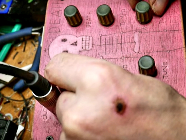

von Michael M. (Firma: Autotronic) (michael_metzer)
Gerald B. schrieb:
> Analogsynthesizer im modularen Eigenbau?
Ja
Sven D. schrieb:
> Erbaut vom Klang und Videokünstler Petr Válek
Der Typ hat sich aber auch schon seine Hände mit dem Lötkolben
durchlöchert. Was tut man nicht alles für seine Kunstwerke.

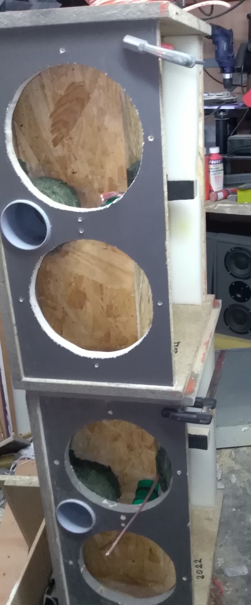

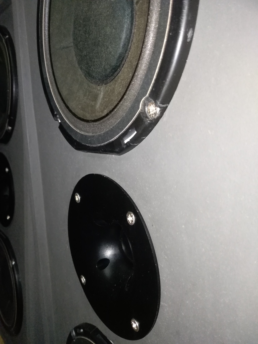

... Nur die Hochtöner sind "NEU", werden aber noch ersetzt durch welche
hier vom Forum (bis 32k) - Gruß @ Markus M. (adrock), MB-Quart 190, und
Alfred B. (alfred_b979), Linkwitz usw ... 10/2022
https://www.mikrocontroller.net/attachment/561429/IMG_20220627_010034.jpg
https://www.mikrocontroller.net/attachment/561430/IMG_20220627_014404.jpg
https://www.mikrocontroller.net/articles/Datei:Und_buchstabe_i.png
Thema Infraschall und Phasenverschiebung gegessen!
Liebe Grüße, und danke für die Hilfen...

Für meinen Eigenbau-Analogrechner habe ich auch Lötnägel verwendet, die
Kabel bestehen aus Buchseneinsätzen mit Lötkelch aus SUB-D-Buchsen. Der
Schrumpfschlauch stabilisiert das auch recht gut. 4mm-Buchsen o.ä. waren
mir schlicht zu teuer bei aktuell ca. 600 (+ Reserve für weitere 320)
Steckplätzen. Platz spart das so auch, das Raster in der Frontplatte
beträgt 12mm x 12mm.

Gerald B. schrieb:
> Analogsynthesizer im modularen Eigenbau? :-)))
Kennt ihr den? Der ist auch klasse!
https://www.youtube.com/results?search_query=look+mum+no+computer

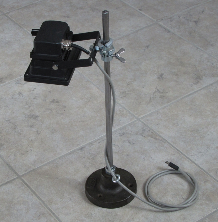

Schon lange hatte ich mir eine Lampe für meine Bastelbude gewünscht, die
weder flimmert (auch nicht hochfrequent), noch irgendwelche HF-Störungen
macht und außerdem exponentiell (also für das Auge linear) dimmbar und
höhenverstellbar sein sollte. Da man als Bastler natürlich nichts kauft
was man auch selbst bauen kann, habe ich diesen Winter endlich aus
gefundenen Materialien die im Bild gezeigte Lampe gebaut.
Der Sockel von Zeiss Ikon mit M12 Gewindebohrung lag vor etlichen Jahren
verrostet auf einem Schrotthaufen. Natürlich wusste ich sofort, daß ich
den noch verwenden würde. Als dann noch ein defekter 10W-LED-Strahler
und ein Stück 12mm-Rundstahl dazukamen, ging´s los.
Zunächst das im Querschnitt ziemlich eiförmige Rundmaterial von bis
12,6mm auf 12,1 runtergefeilt, damit die 12,2mm-Stellringe raufpassen,
dann glattgeschliffen, Gewinde raufgeschnitten und in den gebürsteten
Sockel geschraubt. Der untere Stellring bekam eine Ringschraube zur
ordentlichen Kabelführung. Ein zweiter Stellring mit einer
Flügelschraube dient zur Höheneinstellung. Eine gummierte Rohrschelle
hält den Strahler und ermöglicht beliebiges Drehen.
Unter der Kappe auf dem Strahlergehäuse befindet sich die Schaltung, die
3 10W-COB-LEDs exponentiell dimmt, der Potiknopf ist links oben im Bild,
Schalter ist neben der Kabeldurchführung. Versorgung durch einen
12V-Bleiakku, Lichtstrom  max. ~1000lm.
Seit die Lampe fertig ist, arbeite ich fast nur noch damit. Endlich
"sauberes" Licht da wo es gebraucht wird. Empfindliche Messungen sind
nun ein großes Problem los geworden. Auch für alle feinen Arbeiten, wie
z.B. das SMD-Löten, ist die Lampe perfekt.

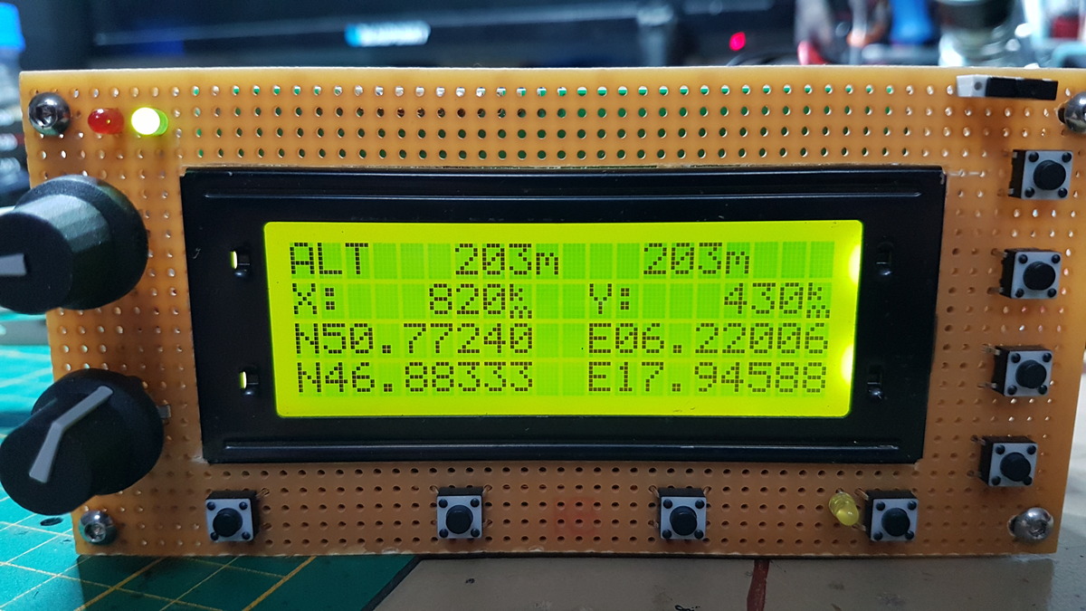

Kleiner GPS Navigator mit ATmega16.
Grundgerüst ist ein Projekt hier im Forum von 2006.
Bastle daran schon seit Ewigkeiten immer wieder mal.
Habe es im Sandwich aufgebaut damit es als Einschub dienen kann.
Navigiert wird per Luftlinie mit einem CDI.
Dazu gibt es eine Ankunftszeit in Minuten und einen Kurs in Grad.
Die benutzte GPS Maus ist seriell und schon was älter. Hat halt Probleme
mit dem Datum.
Ansonsten nettes Nebenprojekt in Assembler (das ich übrigens so gut kann
wie ich ein Klavier werfen kann)
Trotzdem habe ich sämtliche Sachen neu implementiert und kam dadurch mit
asm immer besser zurecht.
Einzelne Waypoints lassen sich per RS232 und VB Programm
einprogrammieren.

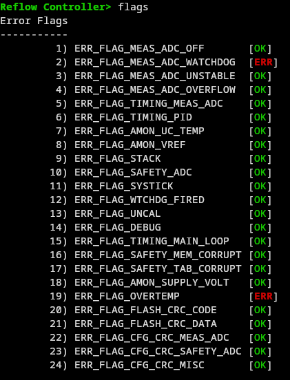

Ich will euch heute mal meinen Reflow-Controller vorstellen, den ich vor
2 Jahren im Corona Lockdown gebastelt habe.

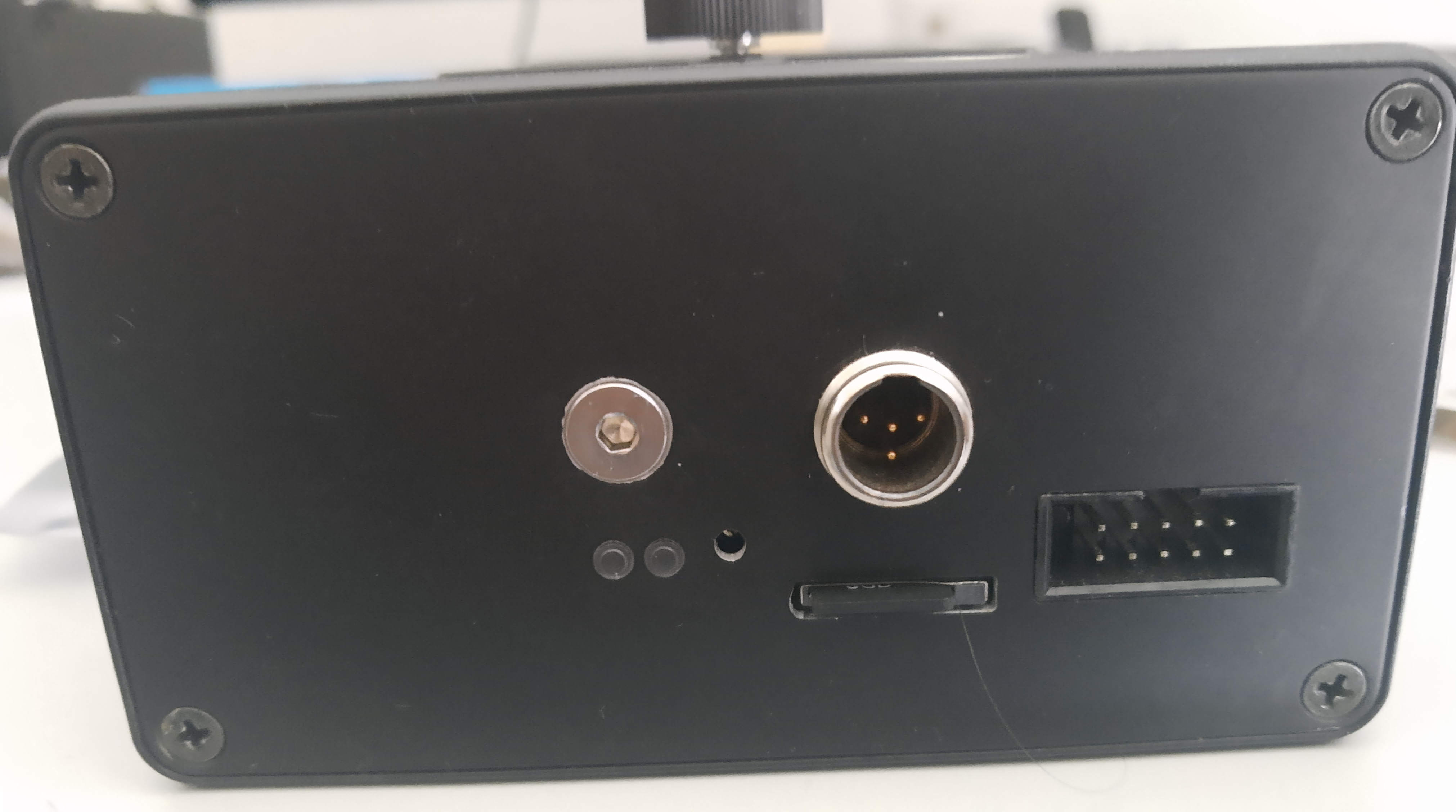

Der PT1000 wird außen über einen 4 poligen Mini-XLR Stecker angesteckt.
Ich habe hierfür einen normalen PT1000 verwendet, den ich an ein mit
Glasseide isoliertes Kabel gequetscht habe (siehe pt1000-quetsch.jpg).
Das war anfangs nur als Provisorium gedacht, bis ich etwas gefunden
habe, wie es besser geht. Tatsächlich hat sich das Ganze aber als
durchaus brauchbar herausgestellt. Das Kabel und der PT1000 sind einfach
mittels Aderendhülsen verquetscht. Später habe ich die Kontakte noch mit
einem Kleks Hochtemperatur-Silikon auf Abstand verklebt, sodass sie sich
nicht berühren.
Der Controller steuert den Backofen über ein fertiges Solid-State
Relais. Das habe ich damals so gelöst, weil ich keine Lust hatte, mich
selbst um den 230V Teil zu kümmern. Mittlerweile würde ich die Platine
vergrößern und mittels eigener Schaltung (optodiac + triac oder so) die
Ansteuerung machen. Das SSR ist ziemlich groß... Angeschlossen wird der
Ofen außen an einem Kaltgeräte-Ausgang

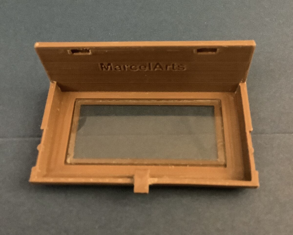

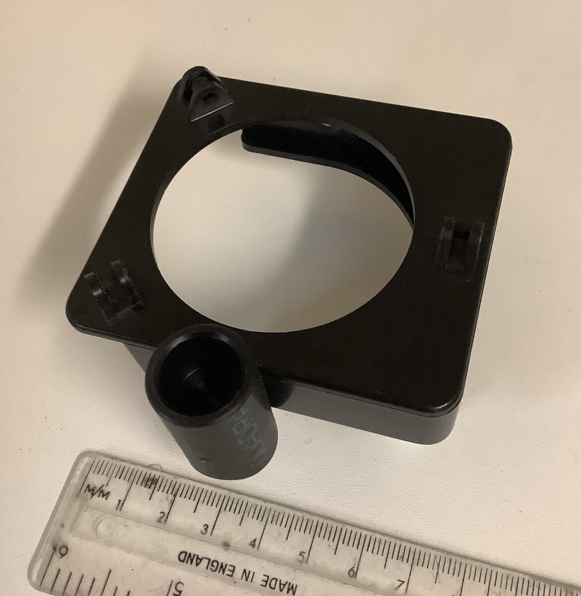

von Gerhard O. (gerhard_)
Moin,
Die angehängten Bilder zeigen eine 3D gedruckte Papierrollenhaube für
ein Seiko DPU-40-120 Thermisches Druckgerät. Jemand gab mir so einen
Drucker ohne die Haube. Ein Kollege von mir, kopierte mit Fusion360 als
CAD SW ein vorhandenes Vergleichsteil von einem zweiten Drucker und
produzierte die gezeigte Version. Im rechteckigen Ausschnitt passe ich
dann noch eine dunkle Plastikhaube ein von einer Compactkasetten
Schutzbehälter. Bin mit dem Resultat sehr zufrieden und ein dreimaliges
Hoch an meinen Kollegen.
Gerhard
Moin,
Falls es interessiert, zeige ich hier noch zwei Bilder mit dem
eingesetzten getönten Fenster von einer Tonband-Compact Casettenhülle.
Als Kleber dient 3M 467 high Tech Transfer Klebe Folie.
Gerhard

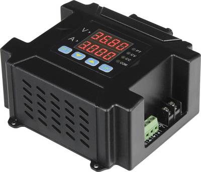

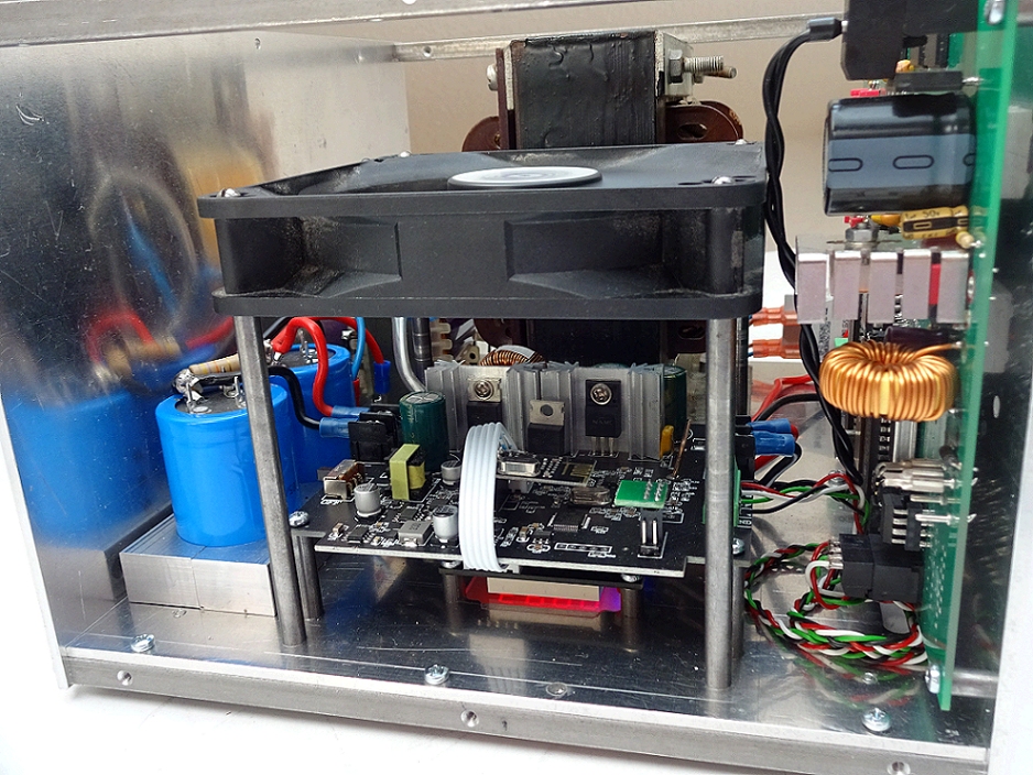

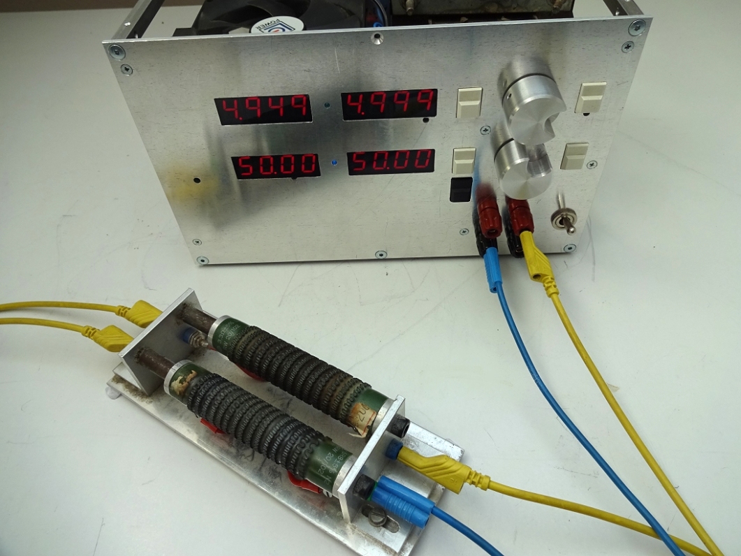

beim Stöbern im Netz bin ich auf das Schaltnetzteilmodul DPM8605, das
ausgangsseitig mit 60V/5A max spezifiziert ist, gestossen. Mit einem
vorhandenen Netztrafo, der sekundär 56V/4A abgeben kann, und Teilen aus
der Bastelkiste habe ich ein Netzgerät aufgebaut, das kurz vorstellen
möchte.
Da das Bedienfeld des DPM eine (typisch chinesische?) mechanische
Minimallösung hat und die Strom/Spannungseinstellung nach meinem
Empfinden umständlich ist, habe ich ein meinen Bedürfnissen
entsprechendes "Frontend" entworfen, zumal das DPM über eine serielle
Schnittstelle verfügt, über die fast alle Gerätefunktionen, parallel zum
vorhandenen Bedienfeld, ebenfalls angesprochen werden können. Aus der
Vielzahl der Einstellmöglichkeiten des DPM sind "nur" die
Strom-/Spannungseinstellung sowie das Aktivieren/Deaktivieren des
DPM-Ausgangs von der Frontplatte aus möglich. Weil allerdings einige
"Systemfunktionen" des DPM wie zB Baudrateneinstellung, Zurücksetzen auf
Werkseinstellungen usw vom seriellen Protokoll des DPM nicht unterstützt
werden, ist das originale Bedienfeld, an geeigneter Stelle, ebenfalls in
das Netzteil eingebaut.
Frontseitig sind für Strom und Spannung separate Steller und Displays,
die Soll- und Istwerte getrennt anzeigen, vorgesehen. Tasten und
Anzeigen werden von einem (meinem Handy-Dandy-Mikroprozessor) 8048
bedient, über den und eine zusätzliche serielle Schnittstelle auch die
Kommunikation mit dem DPM abgewickelt wird.
Das Netzgerät konnte ich bisher nur mit einer Ausgangsleistung von ca
200W belasten. Wegen der in dieser Situation der Ausgangsspannung
überlagerten Störspitzen, ca 150kHz 8Vss, werde ich es ausschließlich
als "Grob"-Netzteil einsetzen - ggf ergänze ich den Ausgang des
Netzteils um einen LC-Tiefpass.
Ich habe einige Bilder des Projekts angehängt, deren Titel für sich
sprechen sollten.
mfg
von Peter N. (alv)
Die Frontplatten hätte ich lackiert oder einen Strich
draufgeschmirgelt...

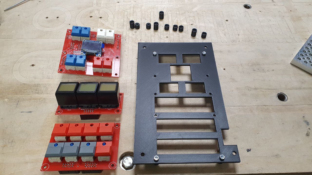

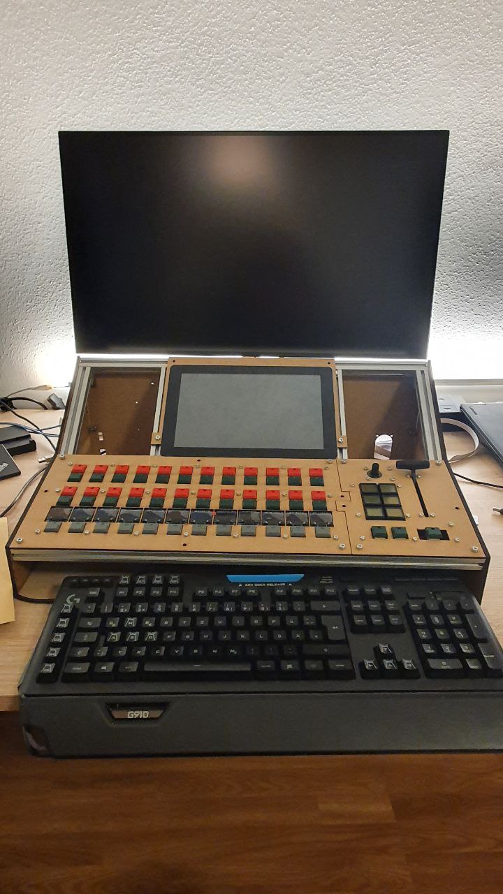

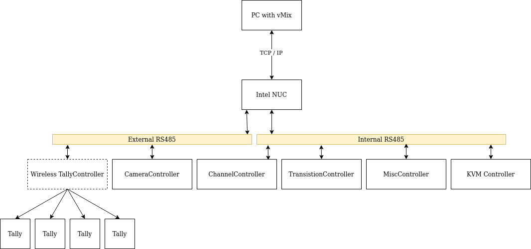

ich möchte euch mein aktuelles Langzeitprojekt vorstellen. Planung und
Einkauf der ersten Teile war schon 2019, seit 2022 ist das Projekt
"benutzbar", erfährt aber (noch) laufend Updates und Änderungen.
Als Hobby bieten ein paar Freunde und ich Video-Broadcast-Services an.
Zum Liveschnitt benutzen wir vMix (https://www.vmix.com/). Da sich ein
Videomischer aber unpraktisch mit der Maus bedient, ich Bock auf das
Projekt hatte und vMix eine brauchbare API über TCP/IP bietet viel die
Entscheidung, ein Hardware-Pult für vMix zu bauen.

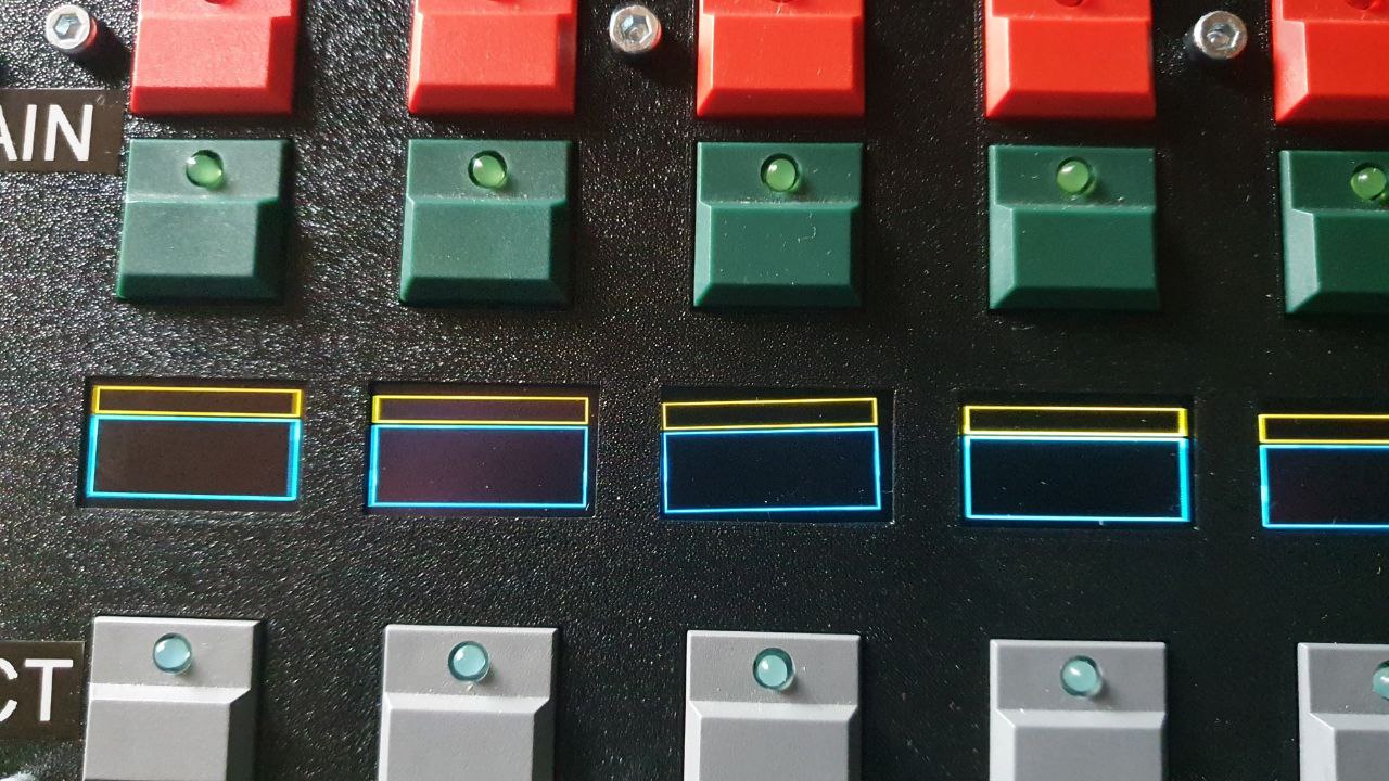

Das ganze Stück ist in 1_overview.jpg zu sehen.
Unten sind 12 Kanäle mit je einem OLED-Display und 4 Tastern zu sehen
(ChannelController). Der graue Taster unten öffnet die Optionen für den
Kanal, darüber sind Preview / Program (grün/rot) für den Mainmix,
darüber Preview / Program für den aktuell gewählten Overlay-Kanal.
Ohne Frontplatte sieht das ganze so aus: 2_channelcontroller.jpg
Der Block rechts daneben ist für die Übergänge (TransitionController).
Cut / Fade haben feste Tasten, darüber sind 6 frei belegbare Tasten für
weitere Übergangseffekte (3_transitions). Rechts die T-Bar für einen
manuellen Übergang, dadrunter die Taste für Auto-Transition.

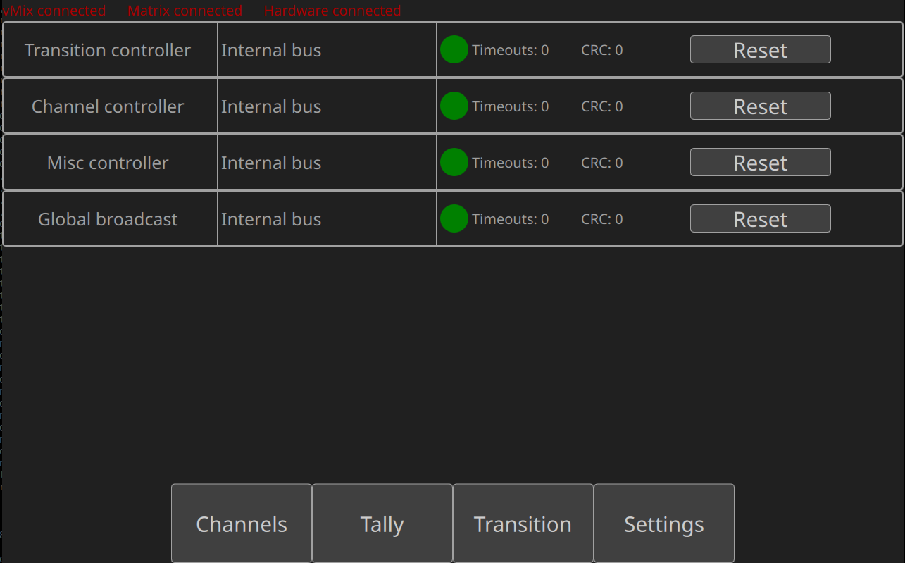

Im oberen Teil ist ein 10.1" Touchscreen für Infos und Setup, getrieben
von einem Intel NUC. Oben rechts ist ein Streamdeck eingebaut, das
fliegt aber raus sobald ich den Platz im Controller für wichtigere Dinge
brauche.
Links ist meine "Gemischtwarenabteilung" (MiscController). Auswahl des
Overlay-Kanals, feste Tasten für Overlays (z.B. Senderlogo) und
Bedienung des internen KVM-Switches (siehe unten).
Mechanisch sitzen die einzelnen Module auf einem Rahmen aus 20x20mm
Aluprofil (4_alurahmen.jpg). Die Frontplatten sind aus 3mm MDF gelasert
(für mechanische Stabilität) und dann mit 0.2mm schwarzem PLA bedeckt
(um die meisten Schrauben und die großen Ausschnitte für die Displays zu
verbergen).
Die Seitenwände sind ebenfalls aus MDF. Mittelfristig soll alles auf
Plastik umgestellt werden, das MDF ist als billiger Prototyp gedacht -
da das Gerät aber niemals unbeaufsichtig betrieben wird ist MDF auch
nicht so wild.
Die einzelnen Frontplattenmodule sind unabhängig und jeweils mit einem
STM32F4 bestückt. Das ganze kommuniziert über RS485 miteinander.
Verkabelung im Inneren geht über ein 10poliges Flachbandkabel (4x GND,
4x 12V, A, B). So hat man kein Problem mit Spannungsabfall auf der
Leitung, hat dafür hat man natürlich auf jedem Board Spannungsregler für
3.3V und manchmal 5V. Hat sich manchmal schon als nervig herausgestellt.
Es gibt mehrere RS485-Schnittstellen für zukünfige Erweiterungen, dafür
habe ich einen FT4232H Quad-USB-to-UART verwendet. Eine Übersicht über
das System gibts im Bild 5_vmixcontroller.png.
USB:
Ich habe jetzt zwei Computer im Einsatz, der große Rechner mit vMix und
der Intel NUC im Controller selber. Man möchte im Livebetrieb aber nicht
endlos viele Tastaturen und Mäuse herumliegen haben, daher hab ich einen
kleinen KVM-Switch eingebaut.
Der vMix-Controller wird mit dem vMix-Computer über ein USB-Kabel
verbunden, dann gehts auf einen 4x USB-Hub und danach auf zwei
USB-Umschalter um wahlweise Maus oder Tastatur an beide Rechner
anzuschließen (siehe 6_usb.png und 7_usbboard.jpg).
Mechanisch muss man bei den einzelnen Modulen natürlich schauen, dass
Displays, Taster und Displaytaster alle auf die richtige Höhe kommen.
Der Misc-Controller oben links (9_misc_front.jpg) besteht zum Beispiel
aus 4 Platinen (10_misc_puzzel.jpg, 11_misc_rear.jpg)
Das grüne Board ist mein STM32F4-Modul. Beinhaltet einen 3.3V Step-Down
und den Controller mit Quarz und Blockkondensatoren.
Sobald die Frontblende drauf ist und die OLED-Displays abdeckt sieht man
auch, dass die Chinesen die OLEDs krumm kleben: 12_oled_krumm.jpg
Das Display sitzt definitiv gerade auf meiner Platine. Mit heißer Luft
kann man aber den Kleber lösen und das Display ausrichten.
Die Software auf dem NUC ist in Qt5 + QML geschrieben. Sie bietet
Einstellmöglichkeiten und stellt die Verbindung zwischen den einzelnen
Modulen und vMix her. 13_transitionAssignment.png zeigt zum Beispiel das
Auswahlmenü für die sechs Displaybuttons auf dem TransitionController.
14_hardware_overview.png zeigt die Übersicht über die Module und ob es
CRC-Fehler oder Timeouts gab.
Und zu guter Letzt ein Bild aus dem Einsatz: 15_sdr_academy_2023.jpg
Livestream der Software Defined Radio Academy 2023 in der HAM Radio in
Friedrichshafen.

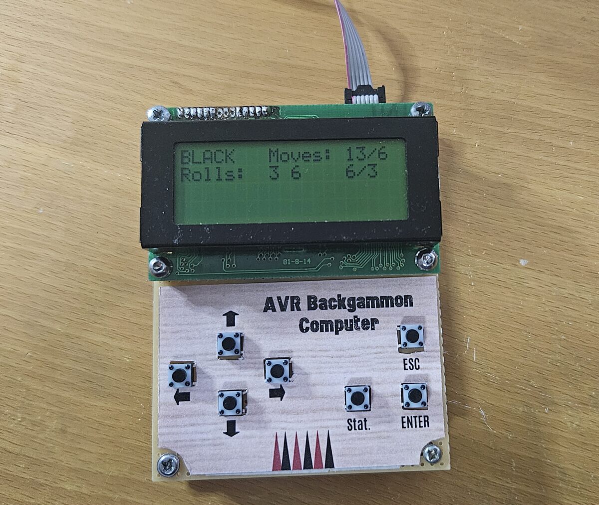

von Max B. (citgo)
Moin,
Ich habe mir einen kleinen Backgammon Computer gebaut da ich auch mal
ohne menschlichen Spieler spielen wollte und das auf meinem physischen
Brett.
Für Schach gibt es ja den SHAH Schachcomputer auf AVR Basis.
Für Backgammon gab es leider nix.
Es gibt 3 Schwierigkeitsstufen und man kann auswählen ob der AVR würfeln
soll oder ob man seine eigenen Würfel benutzen möchte.
Züge gibt man per Cursortasten ein.

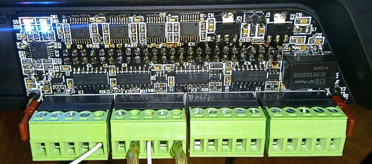

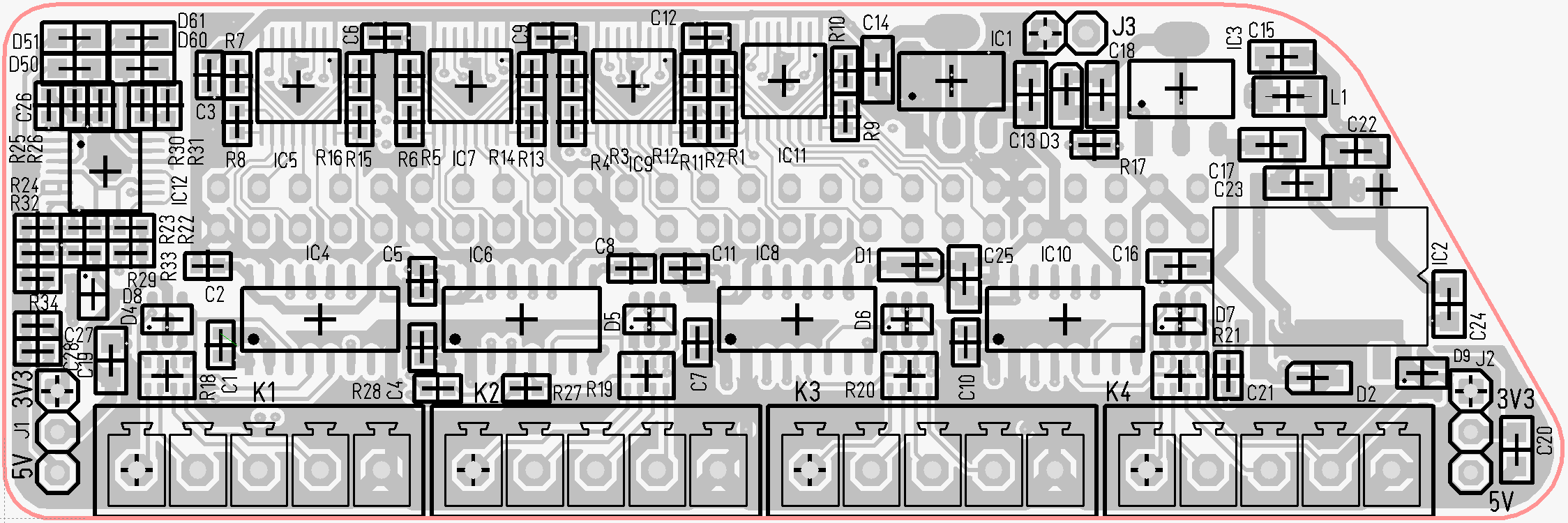

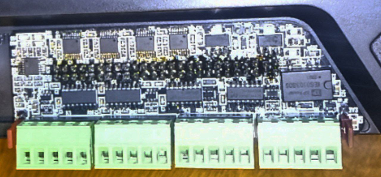

von Markus M. (Firma: EleLa - www.elela.de) (mmvisual)

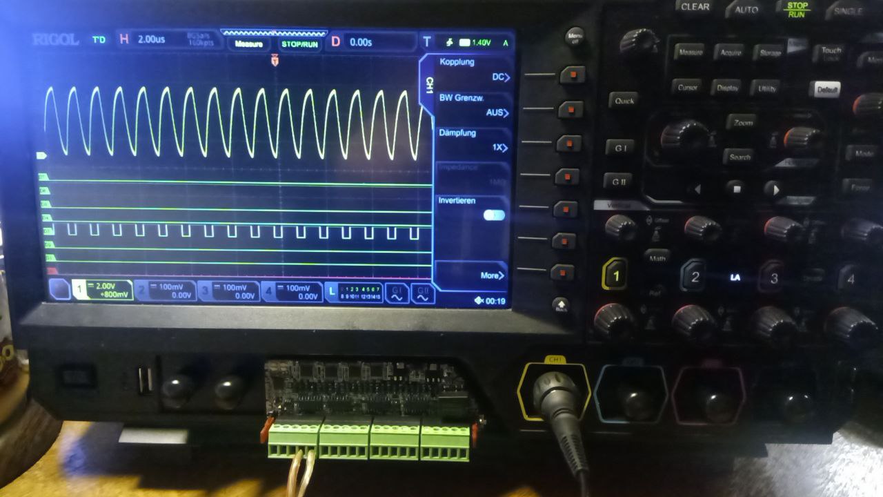

Ein Rigol MSO5000 Digital Adapter.
Der Original "Kabelschwanz" mit den vielen Drähten hat mir nicht
gefallen, ich wollte einen Adapter, der die 16 Digitalkanäle sowie GND
zur Verfügung hat. 3,3V und 5V reichen mir aus. Man kann bei einer
kleineren Spannung eine externe Spannung von bis zu 2,3V anschließen.
Die Eingänge sind galvanisch getrennt zum Oszilloskop (DCDC-Wandler),
wobei man GND extern und GND Oszi mit einem Jumper doch brücken könnte.
Lt. Datenblatt kann die Trennung bis zu 130MHz, was ebenfalls in den
meisten Fällen voll ausreicht.
D0..7 können als 3,3V oder 5V gejumpert werden,
D8..15 getrennt als 3,3V oder 5V, somit kann man jeweils bis zu 8
Signale einer Spannung messen und die anderen 8 mit einer anderen
Spannung.
D5 und D6 geht zusätzlich auf LED's um schnell einen Low/Open/Hi Pegel
zu erkennen (Led: blau/aus/rot).
Mit D7 oder D15 kann eine Spannung eingespeist werden, wenn man nicht
3,3V oder 5V jumpert (für z.B. kleinere Spannungen).
Jeder Eingang ist mit einem Überspannungsschutz von 5V versehen.
Da das MSO5000 Oszi die 50-Polige Stiftleiste ziemlich tief versenkt
eingebaut hat war eine recht lange Buchsenleiste nötig, die musste ich
extra beim Hersteller bestellen. Ein 3D Druck für den korrekten Abstand
und passgenau für den tiefen Schacht sowie 1,8mm Abstand für die
Lötpunkte der RM3,81mm Stecker. Die Buchsen habe ich schon in Schwarz
bekommen, die Stecker in Schwarz waren noch nicht lieferbar.
Oben auf der Platine war kein Platz mehr für eine Beschriftung der
Stecker, daher ist die nun unten und im 3D Druck ist bei den Stellen
frei so dass man den Bestückungsdruck unten lesen kann.
Die Platine ist 4-Lagig, 2 haben nicht gereicht. Bestückt habe ich die
Bauteile unter dem Mikroskop. 12 IC's, insgesammt 100 Bauteil auf
97x32mm. Unten ist kein Bauteil.
Aktuell habe ich leider keine schnellere Signalquelle als 15MHz um die
ganze Bandbreite zu testen.
Dennoch finde ich, es ist gelungen. Ein paar digitale Signale messen,
einfach ein paar Drähte an die Buchsen ran schrauben.

Fädeldraht gab es nicht.
Habe fasst alle Verbindungen Oberirdisch gelegt.
Eine Herausforderungen waren die DDR IC-Fassungen, auch noch alt und
gebraucht.
Ab und zu wurden die Buchsen der Fassungen mit etwas guten Kontaktfett
mit viel CU Staub bearbeitet.
Die Lötstellen mussten gut ausgeführt werden.
Aussehen wahr untergeordnet, sicherer Kontakt war wichtig
sonst wäre so ein Teil nie Funktionsmäßig in Betrieb gegangen.
Sogar die Tastenbezeichnung ist neu mit den DDR Teilen
gemacht.
Davon habe ich noch ein paar Muster.
Gehäuse aus Holz, lässt sich einfach bearbeiten und war verfügbar.
Mit dem Nachbau konnten 680 Mark der DDR Notenbank gespart.
89-92 wurde dies alles wertlos.
Leider nicht aufgehoben, wäre jetzt einer 3D Besichtigung wert.

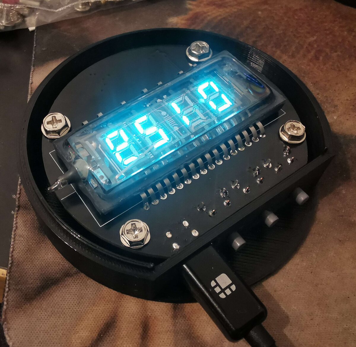

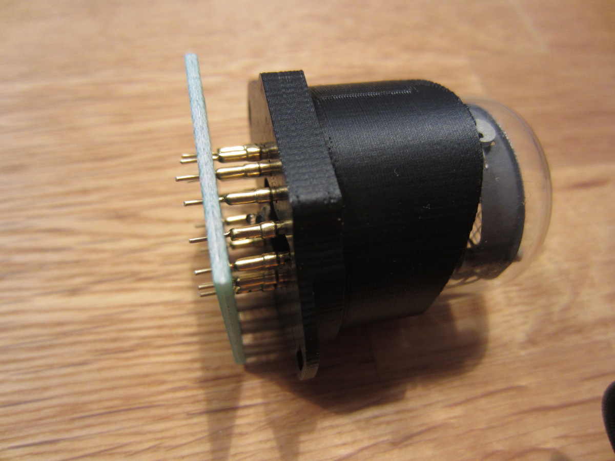

I proudly present the first and only VFD-Nachtprojektor-Uhr mit IVL2-7/5
Das letzte Bild ist ein Vergleich mit meinem Sony Wecker, um die
Helligkeit einschätzen zu können.
Objektiv ist ein uraltes M42-Objektiv. Der Bildkreis ist ja für
Kleinbild und die Ziffern des VFDs haben zufälligerweise die passende
Größe.
Die Objektive 1:2,8 mit f=135mm gibts für (weniger als) 20€ auf eBay und
das Objektiv ist perfekt.
Anodenspannung wird mit einem isolierten 24V DCDC erzeugt, wobei der
positive Ausgang auf GND liegt, man hat also -24V. Die Segmente und
Gates werden über BSS84 direkt von einem STM32 mit 3,3V angesteuert.
Insgesamt also sowas 27,3V.
Filament wird über einen MOSFET Gate-Treiber betrieben. Der Ausgang der
Brücke wird AC-gekoppelt und im Potential auf ca -22V gezogen. Der Bias
ist einstellbar über ein Poti.
Software hat einen json-rpc über USB VDC implementiert, damit kann man
dann die Uhrzeit stellen usw ...
von 900ss (900ss)
Respekt, schöne Idee und gut umgesetzt.

Hier das Resultat meiner Platinenfertigung vom letzten Wochenende: Ein
Testboard mit einem Triac BT136-800E, MOC3071 (Random-Phase Triac Driver
Optocoupler) sowie einer (Energie-sparsamen) Nulldurchgangserkennung mit
Optokoppler EL817 nach der Onsemi-AppNote
https://www.onsemi.com/pub/Collateral/AND9282-D.PDF
In Verbindung mit einem µC (und ggf. einer Funkentstördrossel in Reihe
zur Last) z.B. als Phasenanschnittdimmer verwendbar.
Die Leiterbahn zwischen Schraubklemme und Sicherungen ist leider zu dünn
geraten (1 mm statt 2 mm wie die anderen lastführenden Leiterbahnen);
dies ist mir erst beim Bestücken aufgefallen, aber ist eh nur ein
Testboard und wird nicht für höhere Leistungen verwendet.
von Peter N. (alv)
Sind die Leiterbahnen gemalt oder geklebt?
Sehen aus wie meine Frühwerke, bevor ich mit NewIO und Plotter
arbeitete.
von Johannes F. (jofe)
Das Layout hab ich mit KiCad erstellt. Damit kann man auch „kurvige“
Leiterbahnen ziehen.
von Falk B. (falk)
Nett, aber eine SOOO einfache Platine kann man auch auf Lochraster
machen.
von 900ss (900ss)
> machen.
Sieht aber längst nicht so schön aus. Selbst wenn man sich sehr viel
Mühe gibt.
> machen.
Naja, Netzspannung und Lochraster passen für meinen Geschmack nicht so
gut zusammen. Da müsste man ja jedes zweite Lötauge wegkratzen, um die
erforderlichen Abstände einigermaßen einzuhalten.
Und wesentlich größer würde es außerdem werden.
von Falk B. (falk)
Ja und? Dann tu das! Das geht einfach und schnell mit einem etwas
größeren Bohrer, so 3-5mm. Ich hab schon Tests mit 10kV auf Lochraster
aufgebaut.
Keine Sekunde. Die Bauteil und Leitungsdichte ist extrem gering!

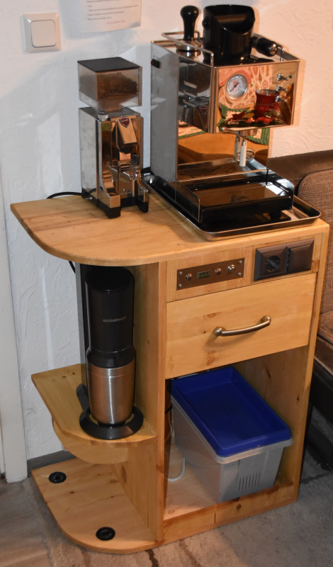

Mein Timer für die Kaffeemühle mit automatischer Abschaltung für die
Kaffeemaschine ist sicher nur in meinen Augen ein "Kunstwerk".
Aber es ist für meine Verhältnisse gut gelungen und eines der wenigen
Projekte, das den Bastelkeller überhaupt verlassen hat und fast täglich
im Gebrauch ist.

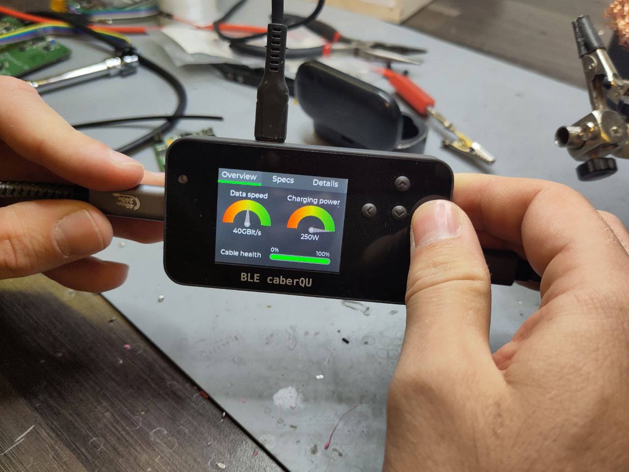

von Jens M. (schuchkleisser)
Max B. schrieb:
> wer kennt ihn nicht, den ELV Turm aus den 90ern?
Vor allem hatten die damals schon akkubetriebene Lötstationen und
erklecklich leistungsfähige Netzteile, die ihre Last via Qi drahtlos
versorgt haben.
Das kabellose Bluetooth-Messgerät ist auch erst ca. 25 Jahre später im
breiten Markt erhältlich gewesen.
EH-ELL-FAU is se fjuuutscher!

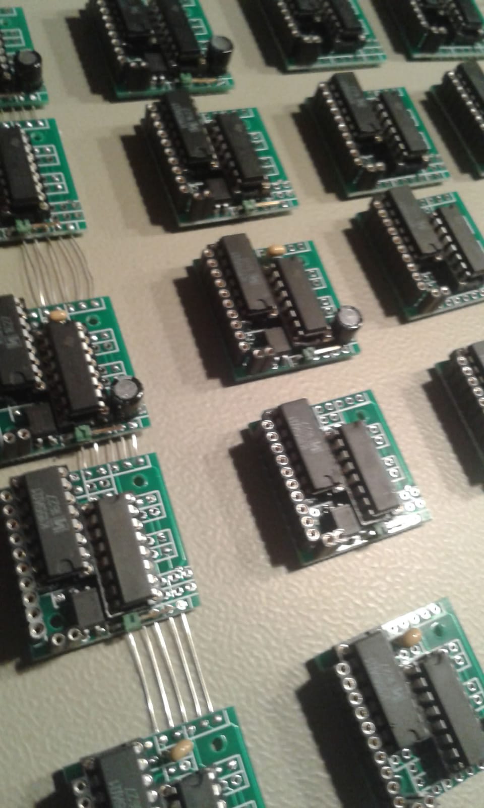

Durch Zufall bin ich auf dieses Bild gestoßen.
Durfte ca.1997 in meiner Schüler AG gebaut worden sein.
Mit diesen Brettcomputer  wurden technische Modelle gesteuert.
Über die Druckerschnittstelle und Serielle.
Mit Bitwackeln wurden 4094 und 4021 Schieberegister angesteuert.
2018 wurden diese Teile hier im Forum für kleines Geld verkauft und der
Erlös einen Modellbahnclub gespendet.
Eine kleine Erinnerung an jetzige Bastler welche diese Zeiten nicht
erlebt haben.
Dazu die Schnittstelle 4094_4021 welche heute noch nutzbar ist.
MfG
alterknacker
von Frank M. (ukw) (Moderator) Benutzerseite
Al. K., Das ist kein Elektronik-Kunstwerk, das ist Müll. Du hast leider
den Sinn dieses Threads nicht verstanden. Und es ist erbärmlich, wie du
hier die Qualität der Beiträge runterziehst.
