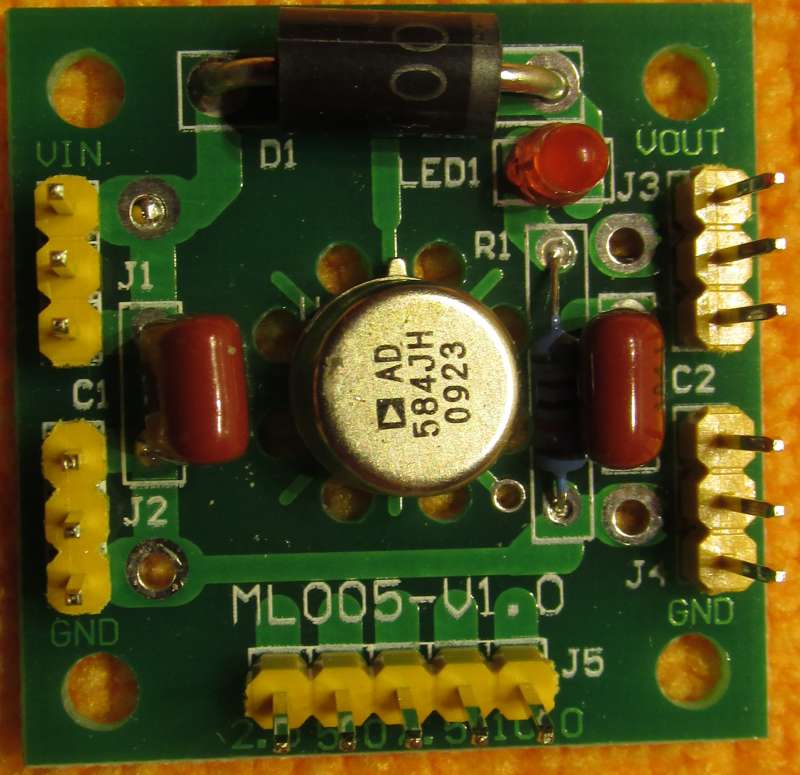

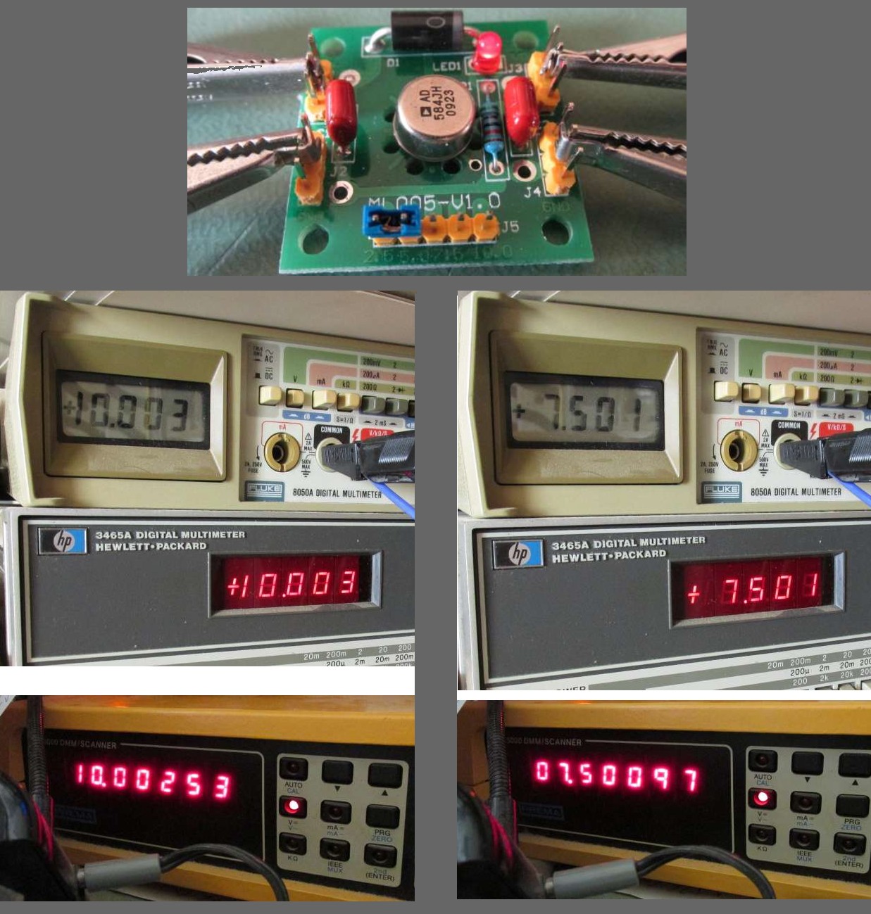

von Manfred (Gast)
Nano schrieb:
> Referenzspannungsquelle
Ich habe mir neulich eine Platine vom Chinesen kommen lassen, irgendwo
hier im Mikrocontroller.net gesehen,  hat immerhin 2,62 € gekostet. Da
ich hinreichend ordentliche Multimeter habe, mache ich gelegentlich
einen Vergleich dieser gegeneinander. Das Chinading ist erschreckend
genau, dürfte nach Datenblatt aber auch etwas weiter weg liegen.

von Nano (Gast)
Manfred schrieb:
Das sieht wirklich sehr genau aus.
Wie verhält es sich bezüglich der Langzeitstabilität?

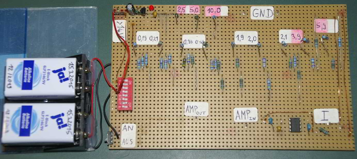

Bau den Schärerschen Bauvorschlag. Da gibt's mehr Leistung für's Geld!
Einfacher kann man Spannungs- und Stromquelle nicht bauen.
Ich habe in Anlehnung an den Plan von Schärer mit den folgenden
(schlechteren!) Spannungsreferenzen etwas zusammengebaut:
LM4050AIM3-2,5  =2,5V +-2,5mV
LM4050AIM3-5,0  =5,0V +-5,0mV
LM4050AIM3-10,0 =10,0V +-10mV
Die Referenzen sitzen im Bild auf der Platinenunterseite.
Die rosa markierten Spannungen sind permanent da, die anderen werden
einzeln über die DIP-Schalter eingeschaltet.
Mit einer Krokoleitung geht man vom Verstärker auf "AMP in", dann kann
man ein Multimeter an den Lötnägeln bei Aufkleber "I" anschließen.
Es fließt ein Strom in Höhe der ausgewählten Spannung, dividiert durch
10kOhm.
Di geteilten Spannungen liegen immer so knapp unter den Skalenendwerten
von üblichen Multimetern, also für 2000, 4000 und 6000 Counts.
>> hier im Mikrocontroller.net gesehen, ...
Frage mich im Jahre 2022, dann sind 5 Jahre um :-)

Den AD584, der vom billigen Chinaplatinchen, gibt es bei POLLIN für
1,95EUR.

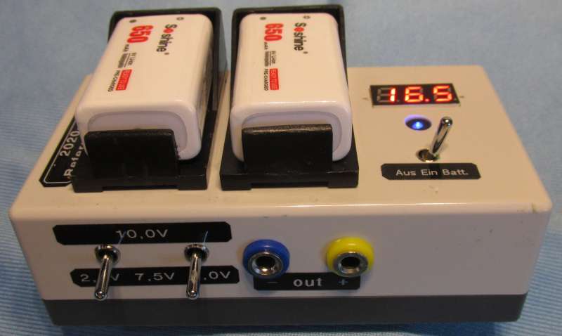

Neulich wollte ich ein Voltmeter außerhalb meiner Werkstatt angucken,
mit losen Batterien und Meßkabeln / Krokoklemmen war das irgendwie doof.
Nach zweieinhalb Jahren in der Tüte habe ich es nun endlich geschafft,
dem Platinchen ein chices Haus zu spendieren.
Bis auf die Batteriehalter war alles im Bestand vorhanden.
Angesch****n hat mich die 3mm-LED, es war nicht machbar, den
Befestigungsring auf den Halter zu drücken und ich musste leider mit
Schmelzkleber ferkeln - ich mag das Zeug nicht.

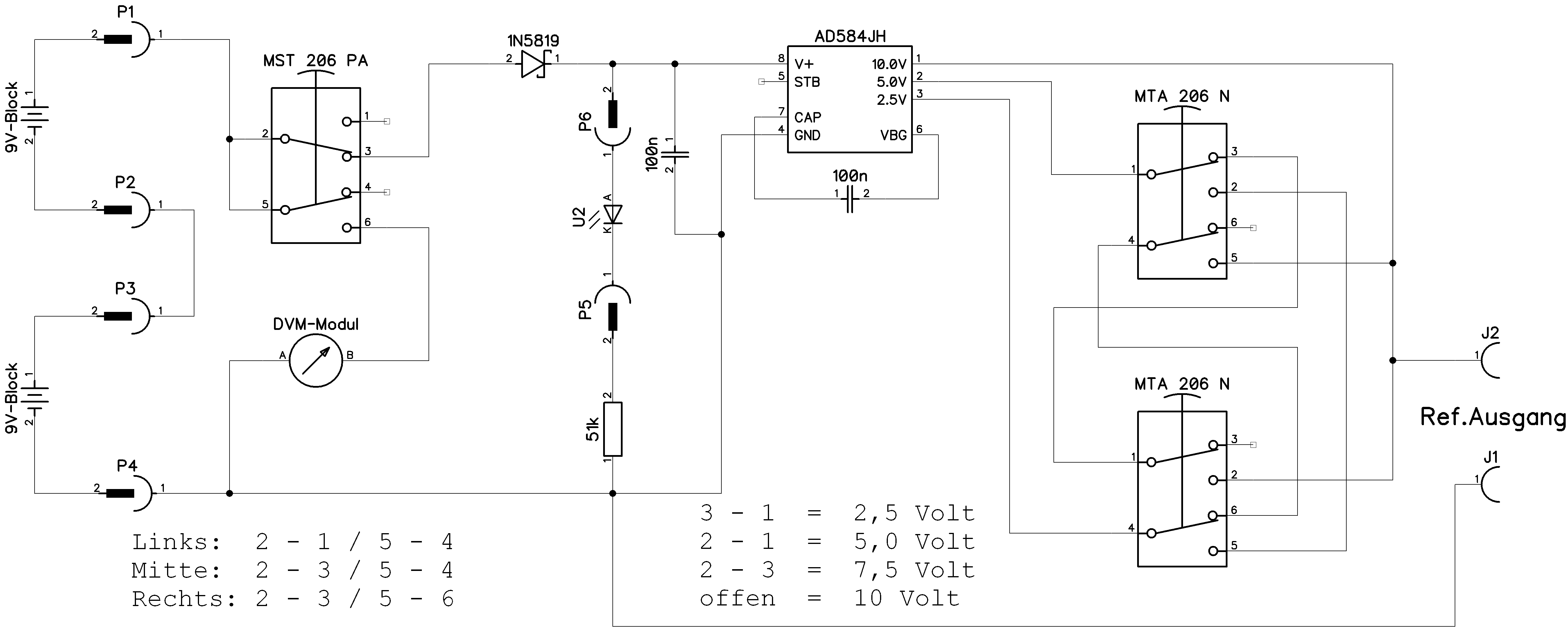

Die Steckbrücken für 2,5 - 5 - 7,5 V habe ich durch zwei Umschalter
ersetzt, verkabelt mit 'teuren' China-Silikonkabeln mit echtem Kuper.
Eigentlich wollte ich die Spannung anzeigen, aber bei den 90ct-Chinesen
ist auf die letzte Stelle kein Verlass, schade. Wie auf dem Bild zu
sehen ist, hat der Chinamann bei der Strombegrenzug der 7-Segmentanzeige
gepfuscht, die Eins ist deutlich heller als alle anderen Ziffern mit
mehr Segmenten :-(
Irgendwoher kenne ich so was, finde den Drehschaltzer aber ergonomischer
und die Batterien sind eingebaut, ich will ja nicht Batterien messen.
Der Tippfehler bleibt...
Drehschalter hatte ich auch überlegt. Das müsste dann ein 5x4 sein, habe
ich nicht im Bestand. Du offenbar auch nicht, hast die 7,5V
unterschlagen.
Kippschalter von Knitter habe ich in zweistelliger Menge im Regal.
Wenn ich Schalter und Gehäuse kaufen müsste, auah, ein Vielfaches der
eigentlichen Referenzplatine. Auch Dein Teko A Gehäuse war schon teurer
als die Platine vom Chinamann.
Das wollte ich ausdrücklich nicht, da sie eher altersbedingt inkontinent
denn verbraucht werden. Das Teil braucht man fast nie, dann stecke ich
halt irgendwas dran, was gerade da. Deshalb habe ich mir den Luxus
gegönnt, die Batterien testen zu können.
Die Schaltung braucht um 900 µA, wovon knapp 300 µA in die LED gehen.
Mit eingeschaltetem Voltmeter sind es 11..13 mA.
Den muss man suchen, "zs" :-)

Örks, das ist doch keinen "Referenz" mehr Wackelkontackt hier und da.
AC-Quelle auch gleich eingbeaut mit dem China DVM...
von Manfred (Gast)
Unsinn.
Das Teil ist wahlweise zuschaltbar, im Regelbetrieb aus!

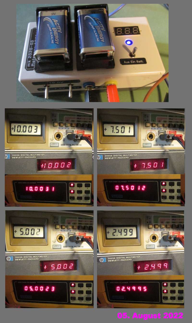

> Hallo Manfred,
> ich bin gespannt, wie groß die Abweichung mittlerweile ist :-)
> Es wäre schön, wenn du da nochmal was posten könntest.
Nun ja, das Gerätchen liegt hier bei Raumtemperatur auf dem Tisch und
war nur selten unter Strom. Damit fällt Alterung durch Betrieb /
Erwärmung aus, es ist rein kalendarisch.
Meine Voltmeter vergleiche ich miteinander in der Annahme, dass die
nicht gleichmäßig in die selbe Richtung driften werden, Zugang zu einer
professionellen Referenz habe ich nicht.
