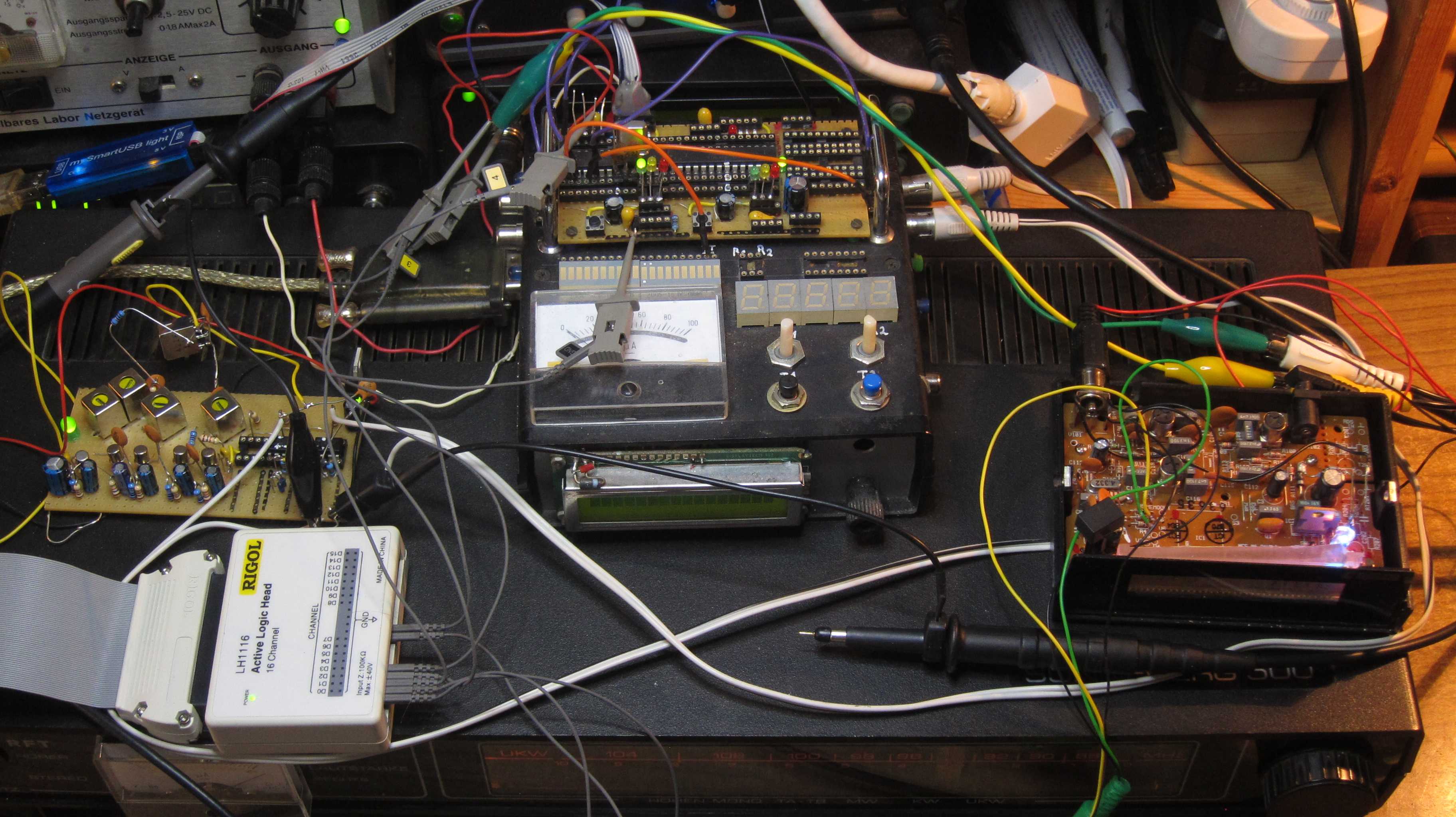

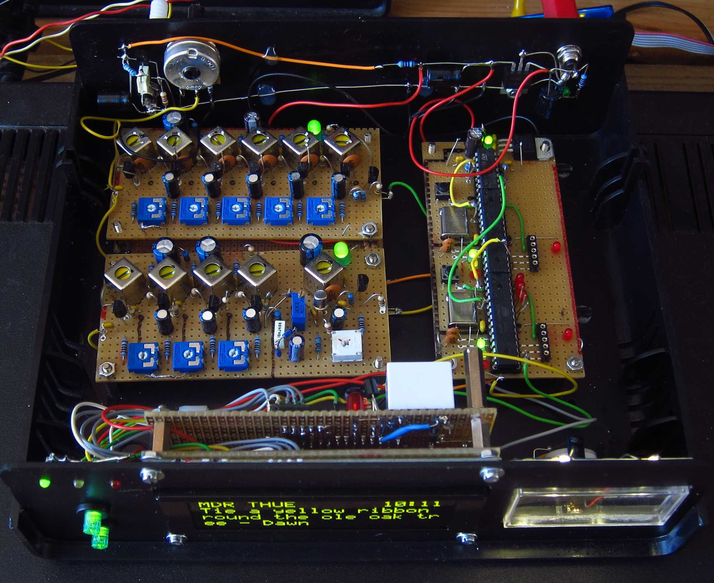

Geschätztes Forum,
ich möchte Euch einen RDS-DECODER / Rohdatendecoder vorstellen.
Zunächst ein ganz großes Dankeschön an die fleißigen Autoren, die mir
sehr wertvolle Hinweise gaben und mich aktiv unterstützten,
um Überhaupt dieses Projekt zu realisieren. Denn jede Baugruppe bzw.
Schaltung berührt die verschiedenartigsten Problematiken.
In diesem RDS-Projekt wollte ich bewusst auf diverse Decoder-IC
verzichten (z.B. SAA6579 TDA7330), nur handelsübliche Bauelemente
sollten zum Einsatz kommen.
Alles fing mit einer kleinen Filterschaltung, einem Oszi und einem
Spektrumanalyser an. Das es so ausartete hätte ich nie vermutet :-)
Leider muss ich auch etwas Wasser in den Wein gießen, denn dieses
Projekt ist kein "Anfänger-Projekt".

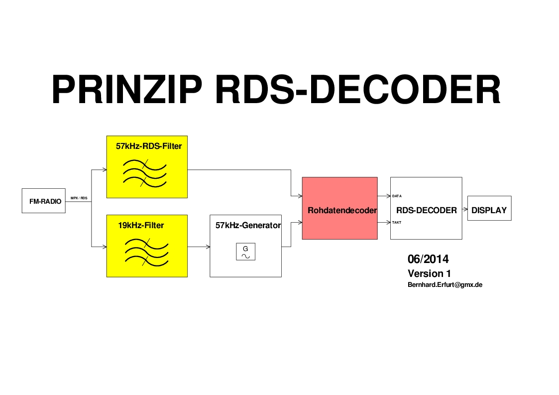

In den folgenden Beiträgen wird das Übertragungsverfahren, diverse
Decodiermöglichkeiten und die einzelnen Baugruppen näher beschreiben.
Anmerkung: Dieser RDS-DECODER kann selbst leicht verrauschte Sender
noch decodieren, dafür ist aber auch der Hardwareaufwand relativ hoch.

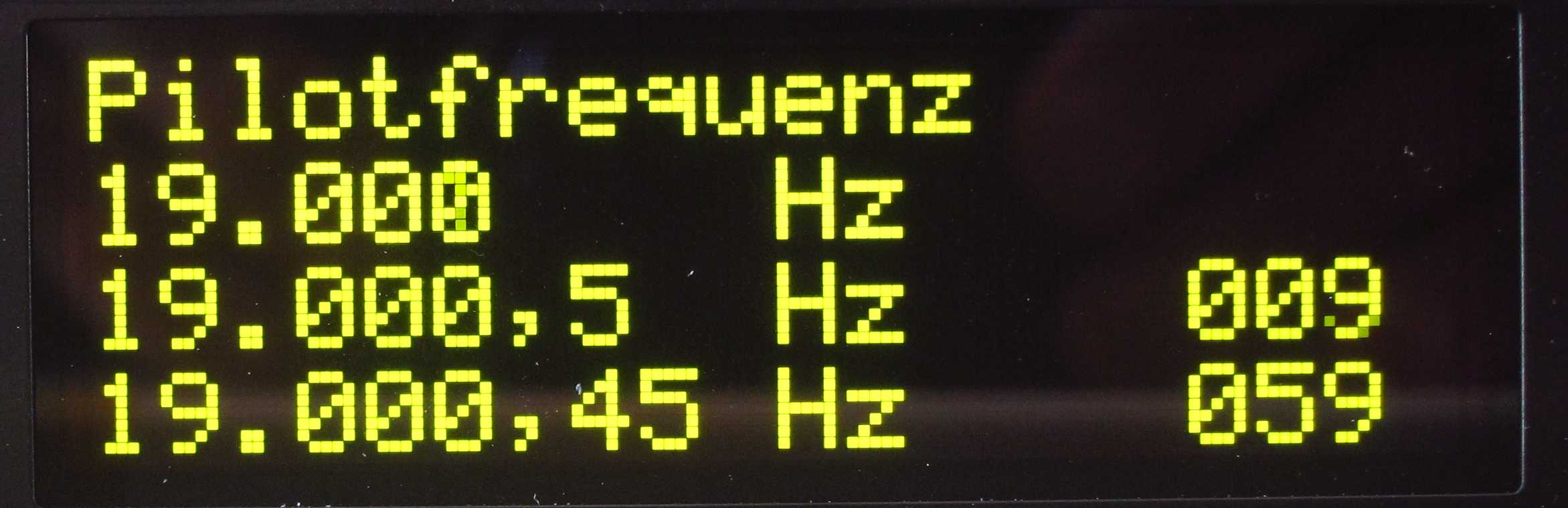

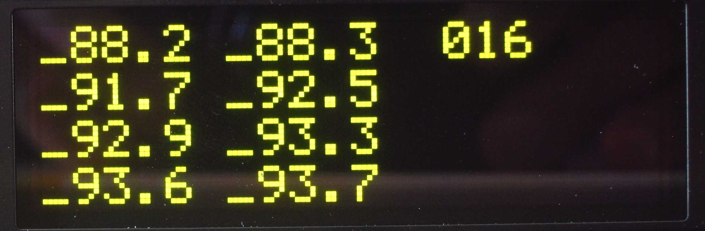

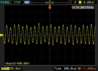

Das Analoge Einbauinstrument zeigt den Pegel der 19kHz Pilotfrequenz an,
ein einfacher Frequenzzähler misst den 19KHz Pilotton mit einem
Meßintervall von 1s, 10s, 100s, ist interessant wie unterschiedlich die
einzelnen UKW-Sender die Pilotfrequenz ausstrahlen.

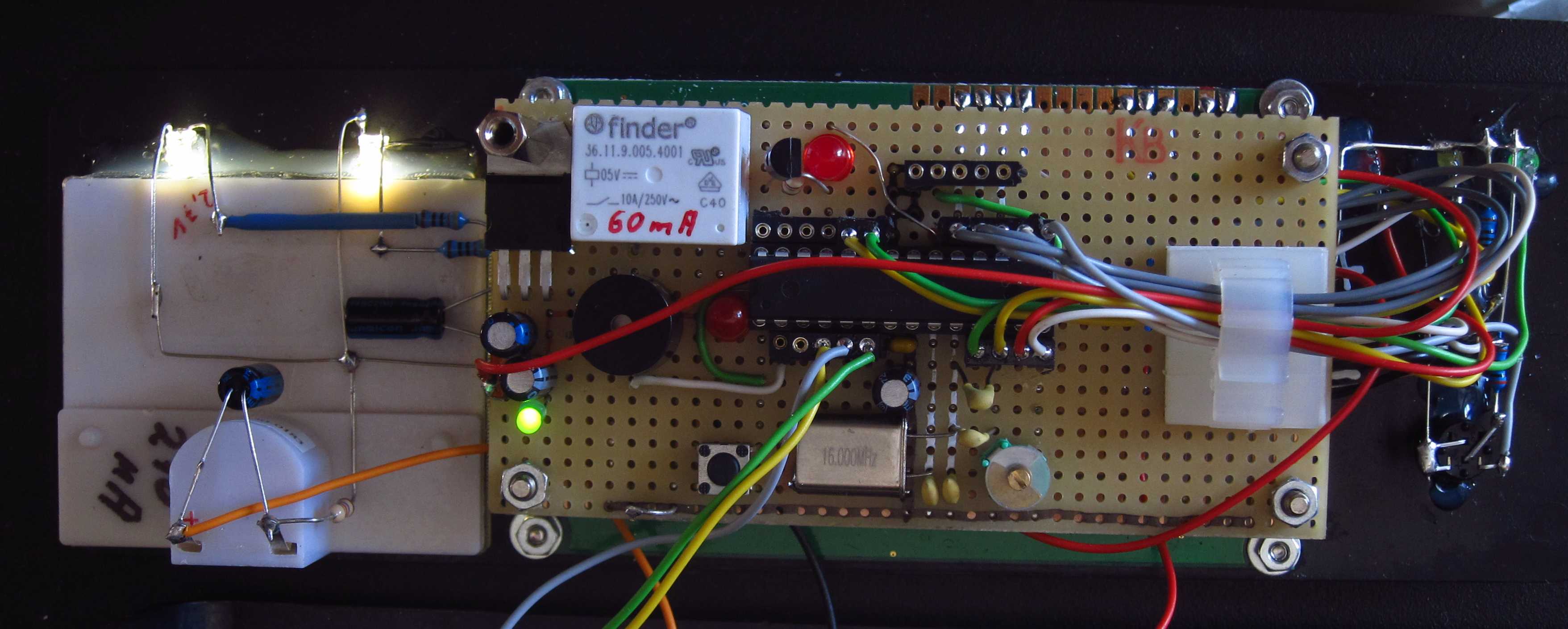

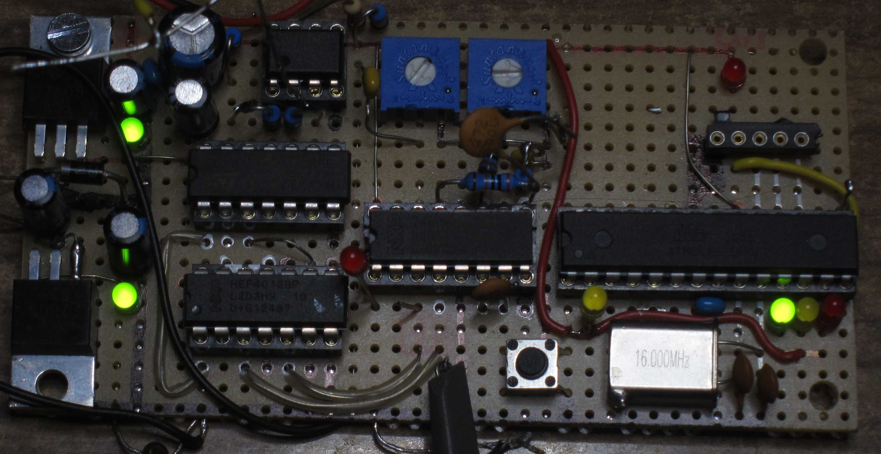

Gegenwärtig ist das RDS-Gerät mit 3 x ATmega8 bestückt
(57kHz-Generator, RDS-Rohdatendecoder und RDS-Decoder)

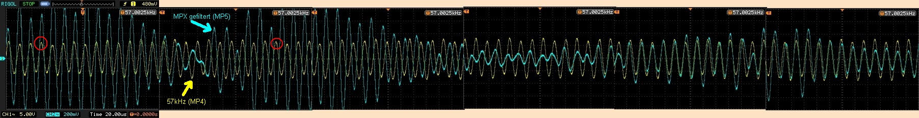

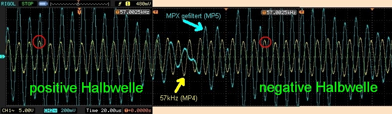

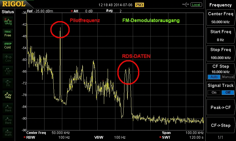

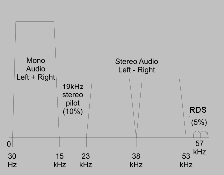

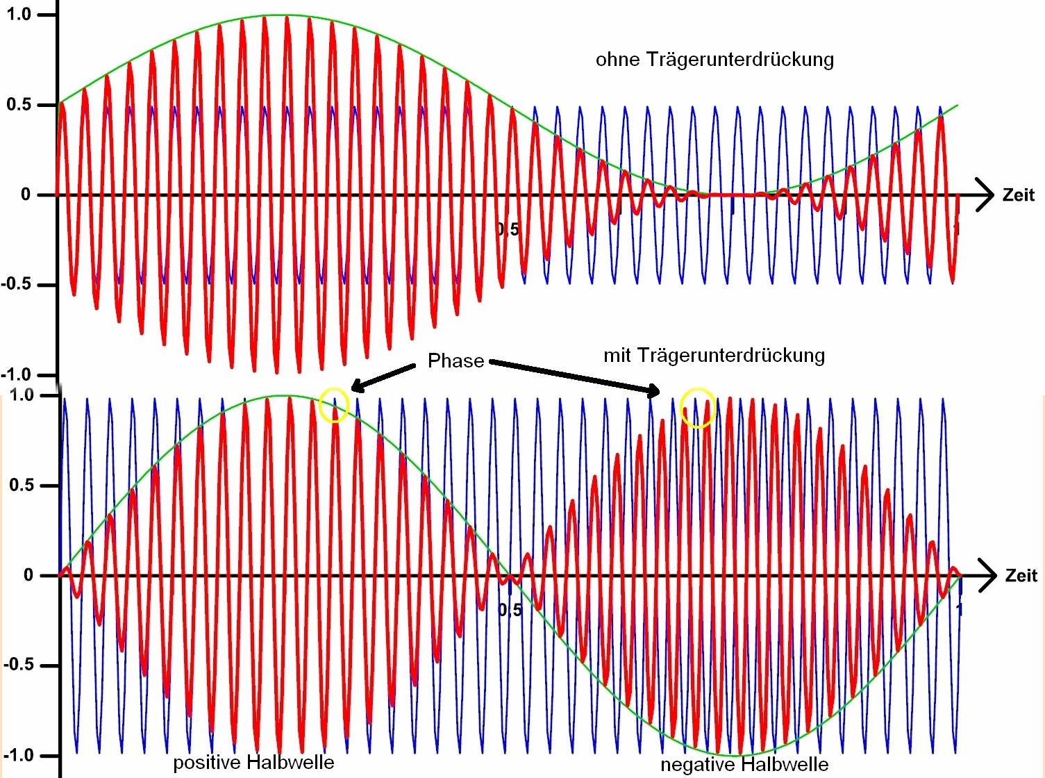

Das Übertragungsverfahren :
RDS-Daten werden Amplitudenmoduliert mit unterdrücktem Träger und mit
einer Datenrate von 1.187,5 Bit/s gesendet.
s.Bild:
http://www.mikrocontroller.net/attachment/222784/AMPLITUDENMODULATION_mit_und_ohne_Traegerunterdrueckung.JPG
Eine 57kHz-Filterschaltung (mit entsprechender Bandbreite) filtert das
RDS-Signal aus dem NF-Frequenzgewurschtel (Summensignal, Pilotton,
Differenzsignal) heraus.
s.Bild:
http://www.mikrocontroller.net/attachment/222785/RDS_SIGNAL_ZOOM0.jpg

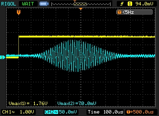

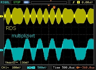

Wenn man den unterdrückten 57kHz Träger wieder zurückgewinnt,
ein Möglichkeit wäre die Verdeifachung der 19KHz Pilotfrequenz,
dann kann man beide Signale per OSZI miteinander vergleichen.
s.Bild
http://www.mikrocontroller.net/attachment/222787/RDS_SIGNAL_ZOOM2.JPG
In der Praxis erkennt man nach einigen 57kHz-SINUS-Schwingungen deutlich
eine 180-grädige Phasenverschiebung der beiden Signale (RDS / 57kHz).
Immer dann, wenn die Amplitude zusammenbricht, erfolgt ein
Phasenwechsel.
Eine 180° Phasenverschiebung kennzeichnet die positive bzw. negative
Halbwelle.
Anmerkung: Bei der weiteren Rohdatendecodierung ist die absolute
Polarität der Halbwellen nicht mehr von Bedeutung.
Eigentlich benötigt man nur die Information, dass sich die Polarität der
Halbwellen ändert.
Bernhard

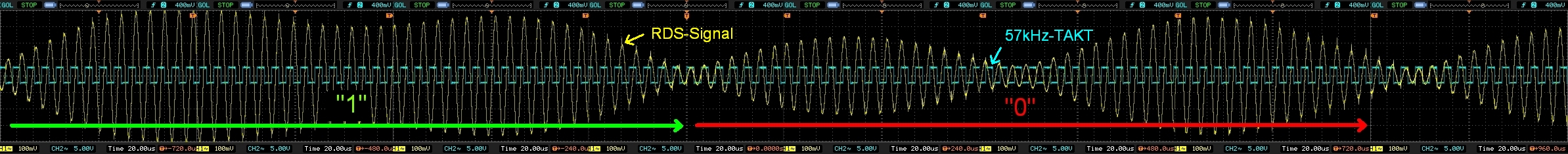

von Bernhard S. (bernhard)
@alle

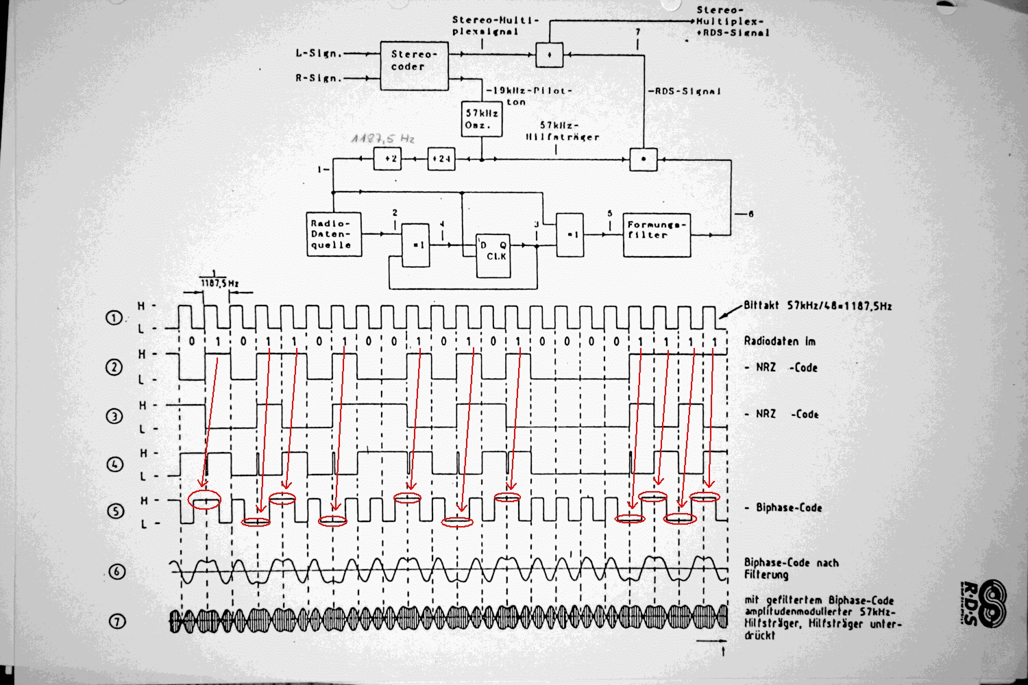

Die RDS-Codierung :
Ein RDS-Bit also ein Biphasesymbol besteht aus exakt 48 x 57kHz
Schwingungen.
Eine logische "1" ist eine längere Halbwelle, ohne Phasenwechsel.
Eine logische "0" zwei kurze Halbwellen, mit Phasenwechsel.
An dieser Stelle wird auch der Bit-Takt generiert,
denn der nachfolgende RDS-DECODER möchte gern wissen,
ob er eine "0" oder "1" verarbeiten soll.
Einfach nur 48 Schwingungen (57kHz) zählen,
problematisch ist nur die Taktsynchronisation, den Moment bestimmen,
wenn ein Biphasesymbol endet und ein neues beginnt.
Bernhard

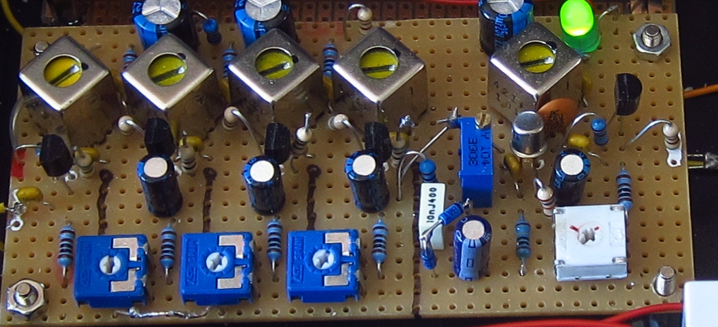

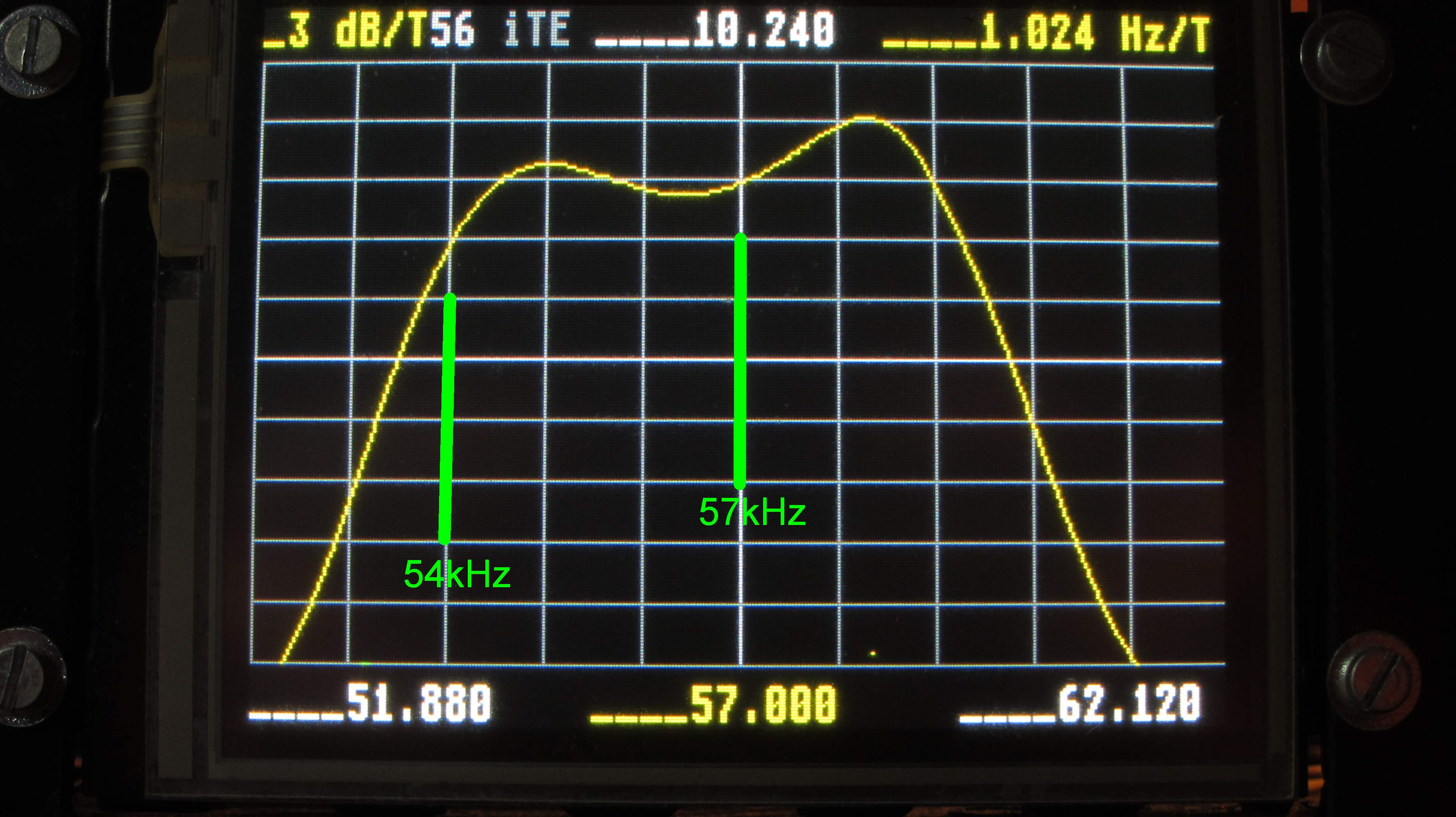

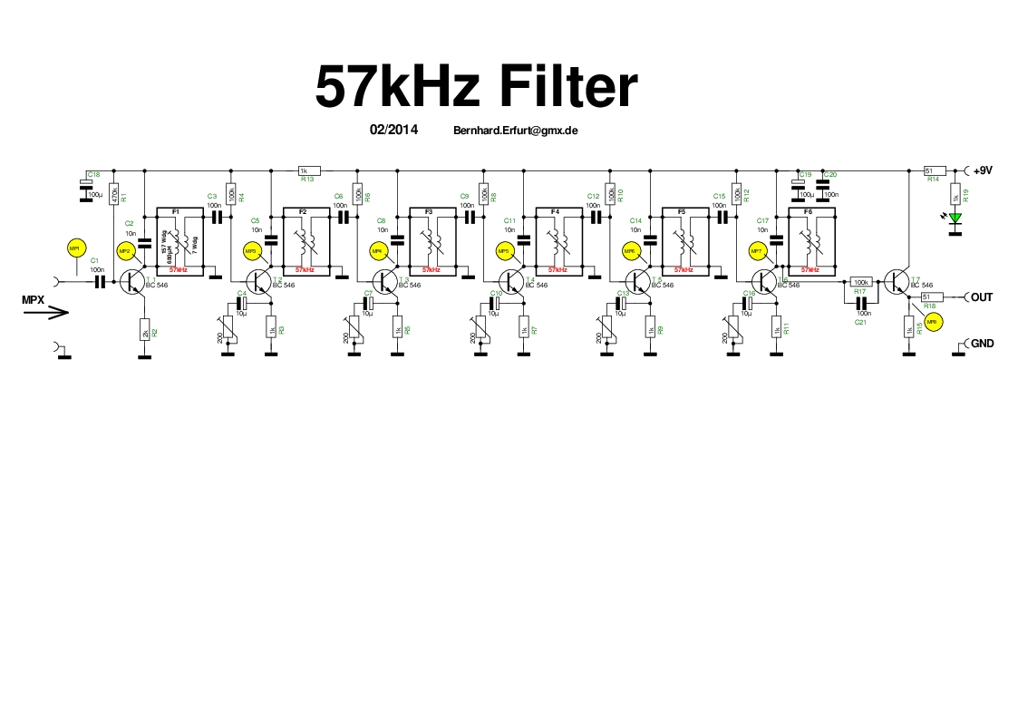

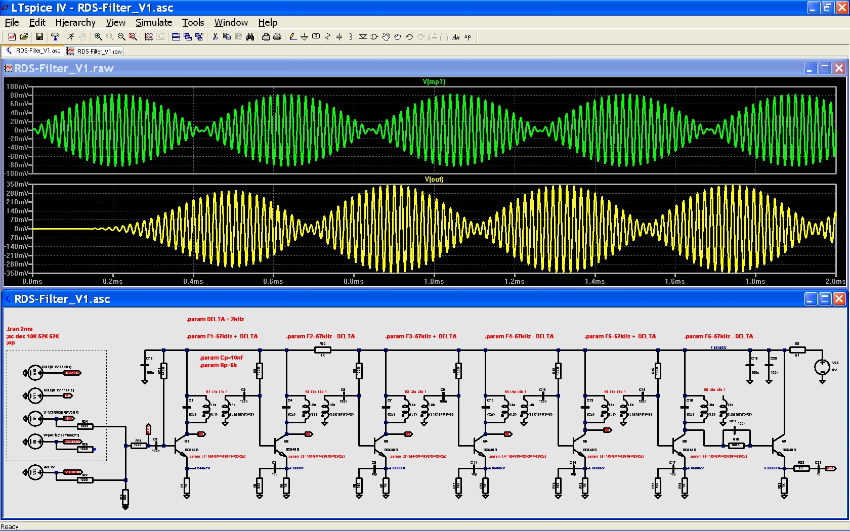

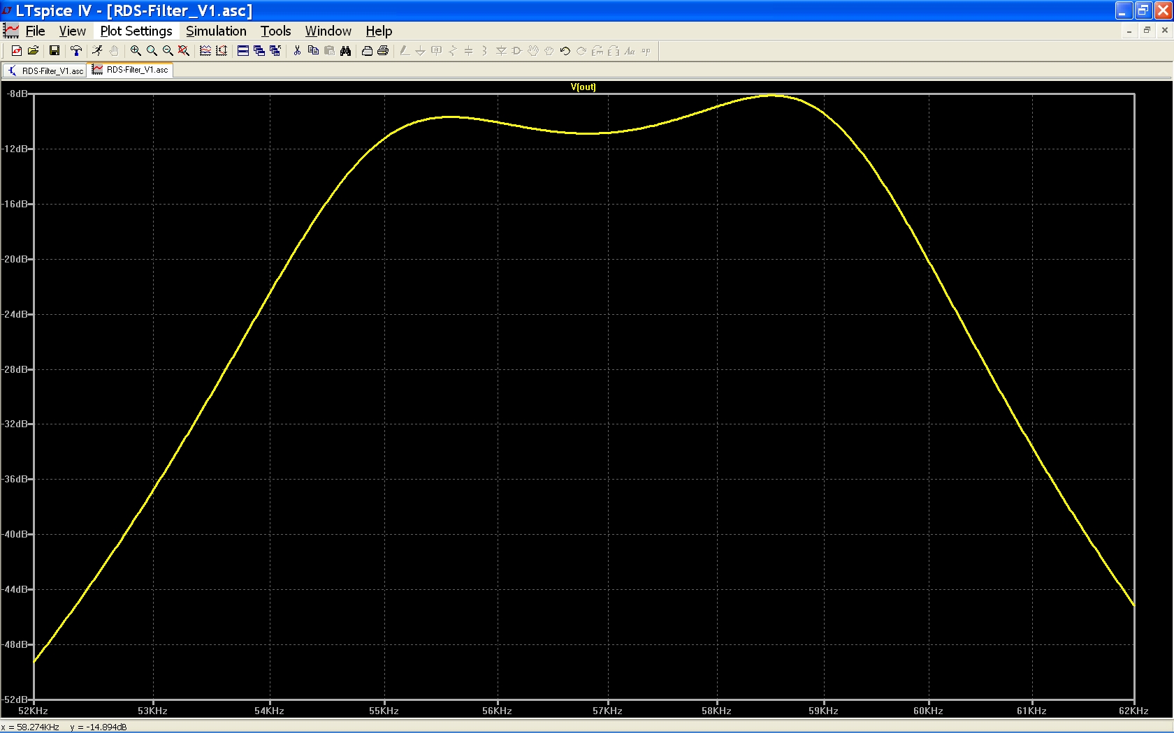

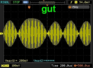

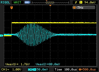

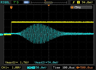

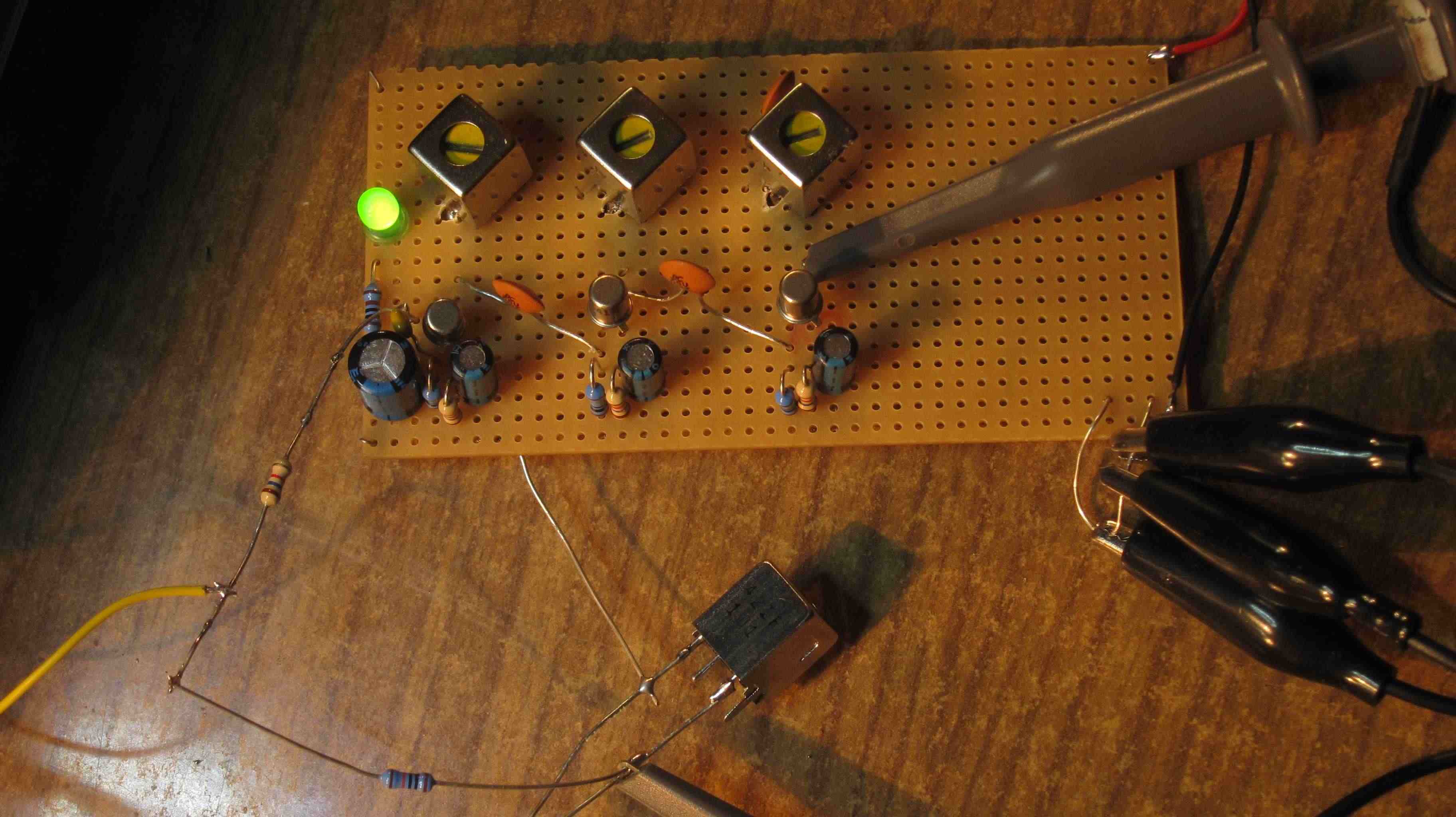

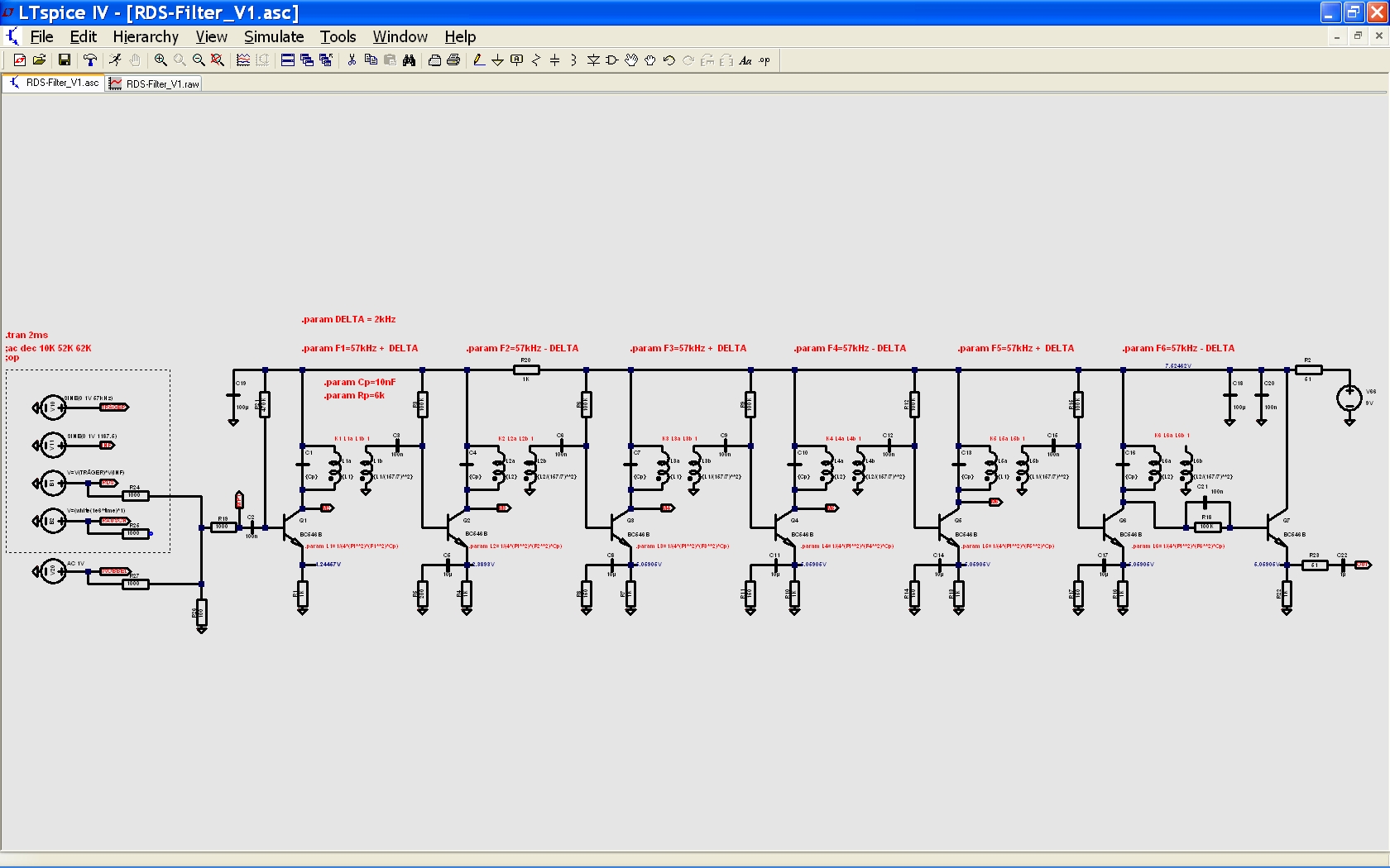

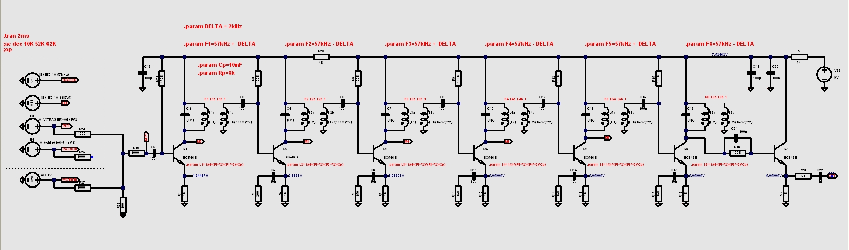

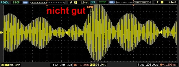

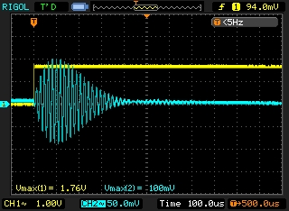

Das 57kHz RDS-Filter :
Aus dem Frequenzgewurschtel am Eingang dieses Filters (Summensignal,
Pilotton, Differenzsignal) muss das 57kHz-RDS-Signal herausgefiltert
werden.
Die Qualität dieser Filterung beeinflusst extrem die spätere
Decodierung.

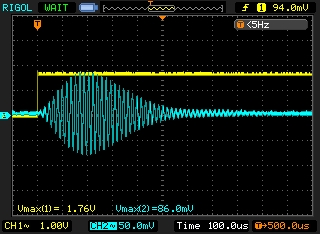

Dieses Filter muss 57kHz +/- 1,1875 kHz phasentreu, ohne
Laufzeitveränderung filtern.
Der Abgleich ist nicht ganz einfach,
alle Filter auf 57KHz abstimmen reicht nur für eine Grobeinstellung,
da die Laufzeiten (56kHz / 58 kHz) zu stark voneinander abweichen.
Alle Filterstufen werden gefühlvoll verstimmt.
Gute Qualität:
http://www.mikrocontroller.net/attachment/222850/RDS_SIGNAL_optimiert.jpg
Schlechte Qualität:
http://www.mikrocontroller.net/attachment/222851/RDS_SIGNAL_schlecht.JPG
Bei der Optimierung der Sprungantwort jeder Filterstufe und die
Wobbelung des Filters lässt der Erfolg nicht lange auf sich warten.
Hier wurden zwei Filtereinstellungen miteinander verglichen, (oben) alle
Filter auf 57kHz, (unten) Filtereinstellung optimiert.
http://www.mikrocontroller.net/attachment/222859/SPRUNGANTWORT_VERGLEICH.JPG
Das analoge und gefilterte 57kHz-RDS-Signal kann am Ausgang dieser
Fiterschaltung problemlos digitalisiert werden.
Die 455kHz (455-1/10) Filterspulen kaufte ich bei:
http://www.box73.de/product_info.php?products_id=2417
Bernhard

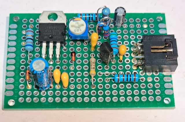

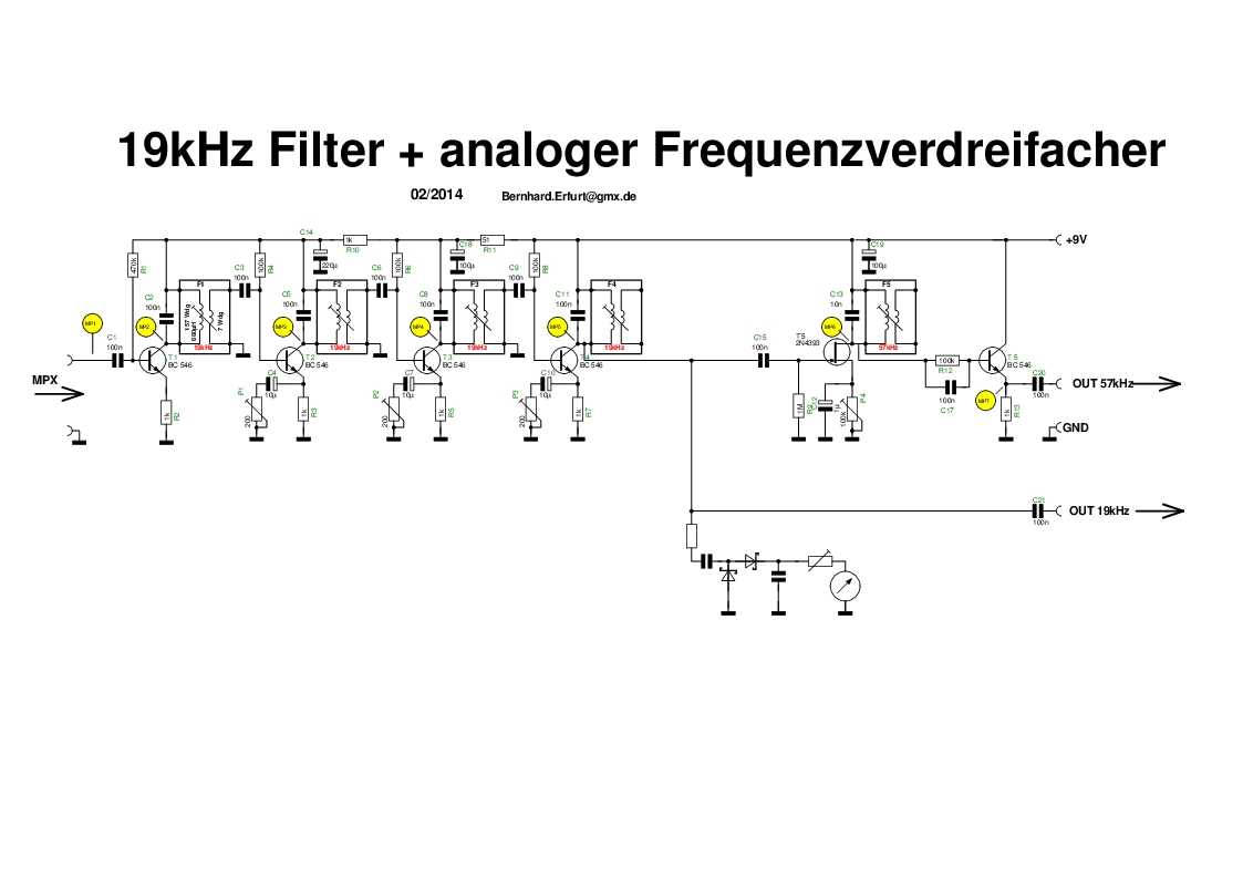

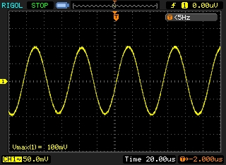

Das 19kHz Filter und der analoge Frequenzverdreifacher :
Eine mögliche Variante, um den Hilfsträger zur Decodierung des
RDS-Signals zurückzugewinnen.
Eine PLL bzw. Costa Loop führt auch zum gewünschten Ergebnis.
Nachteil dieser analogen Variante:
Bei Ausfall oder Verschlechterung des 19kHz Pilottones entsteht kein
57kHz Ausgangssignal.
@Klaus
>Kann man die Filter nicht auch digital lösen
Bestimmt.
Jede Baugruppe bzw. Filter in diesem Projekt lässt sich verbessern und
anders gestalten, es ist nur eine mögliche Variante.
Diese Projekt ist nicht das "Non plus ultra", es soll nur die
RDS-Grundlagen etwas verständlicher machen.
>tolles Projekt. Sieht echt alles supper aus.
Danke :-)
Bernhard

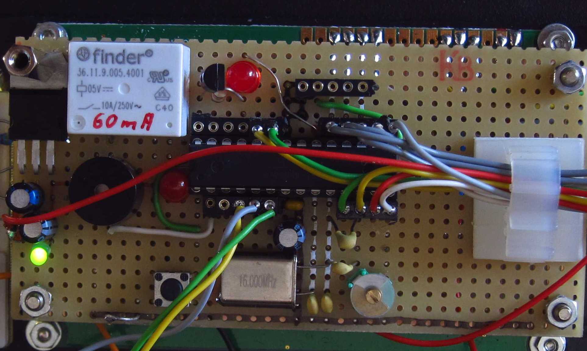

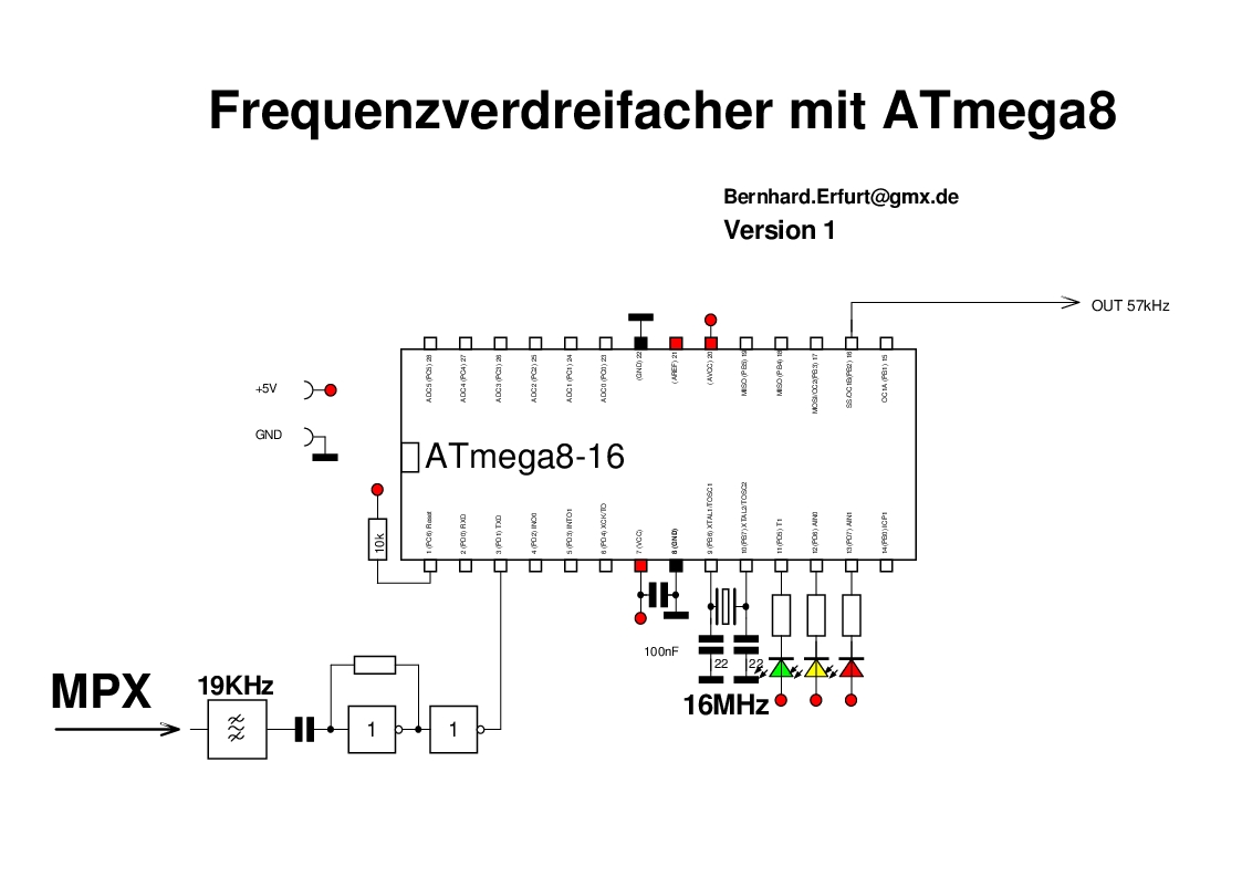

Der digitale Frequenzverdreifacher :
Diese Frequenzverdreifacher- Schaltung mit einem ATmega8 erzeugt
das 57kHz Signal aus der 19kHz Pilotfrequenz des Senders.
Der Programmcode für den ATmega8 wurde in Assembler erstellt.
Bei jede fallenden Flanke des 19kHz Eingangssignal erfolgt ein
Interruptaufruf.
Im Interrupt wird berechnet, ob eine leichte Taktkorrektur des
CTC-Timers (Timer2) erfolgen soll.
Ein Eingang-Störimpuls oder fehlende Eingangsimpulse werden
weitestgehend unterdrückt und der 57kHz Oszillator arbeitet mit seiner
Quarzgenauigkeit im Freilauf weiter.
LED:
- GRÜN: Eingangssignal liegt an
- GELB: leichte Korrektur des 57kHz Ausgangssignals
- ROT: 19kHz Eingangssignal ist unbrauchbar (starkes Phasenrauschen)
Bernhard

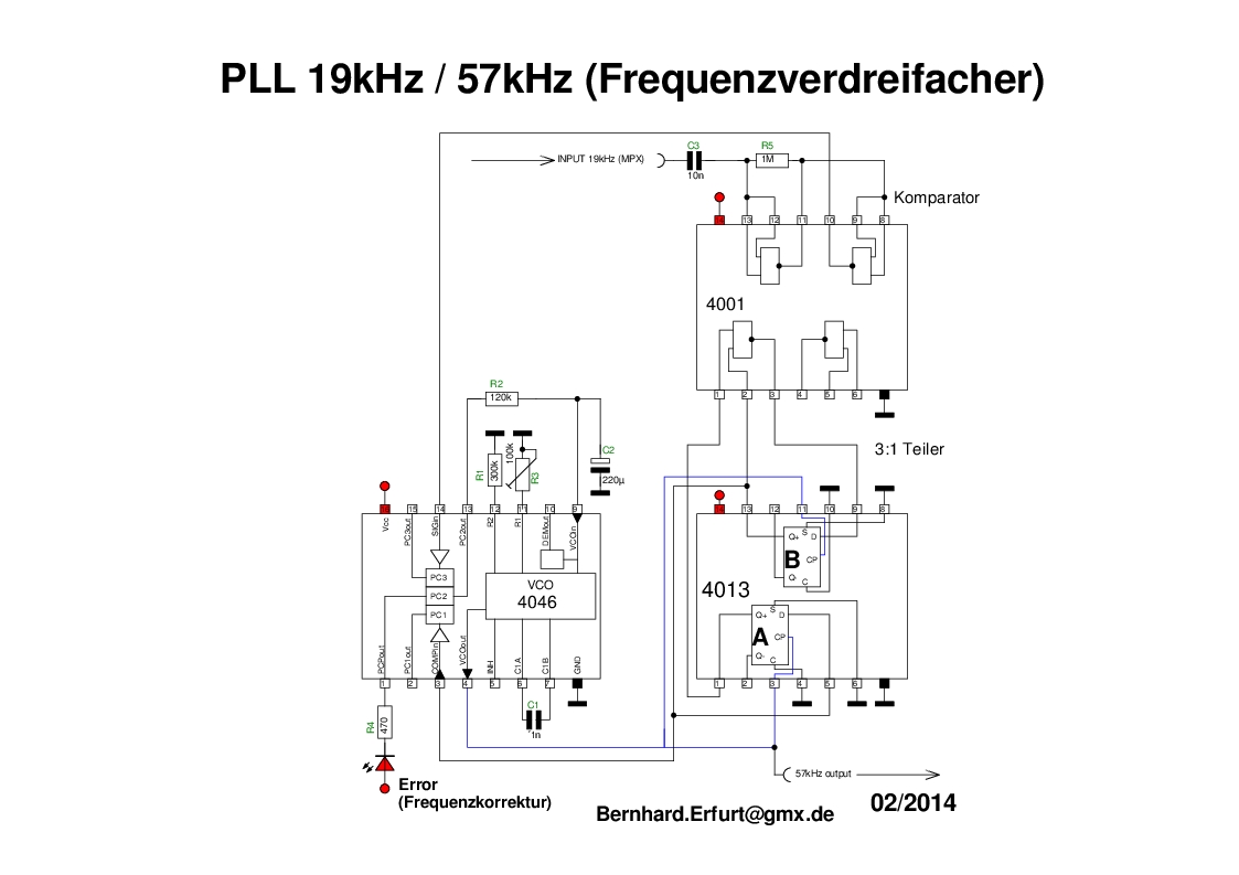

Beispiel Frequenzverdreifacher 19kHz / 57kHz mit einer PLL 4046.
Bernhard

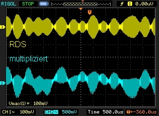

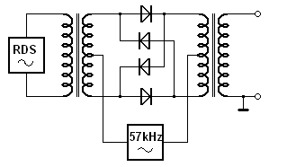

DECODIER-VARIANTE mit Multiplikation:
Das 57kHz-RDS-Signal kann mit dem 57kHz-Signal (z.B. aus 19kHz Pilotton)
multipliziert werden.
Hierzu muss aber die Phasenlage beider Signale ziemlich exakt sein, auch
bei Temperaturschwankungen,
also NULL Grad bzw. 180 Grad, ansonsten wird auch hier die Demodulation
schwierig.
Auch eine konventionelle Ringmodulator-Variante ist möglich.
Bernhard

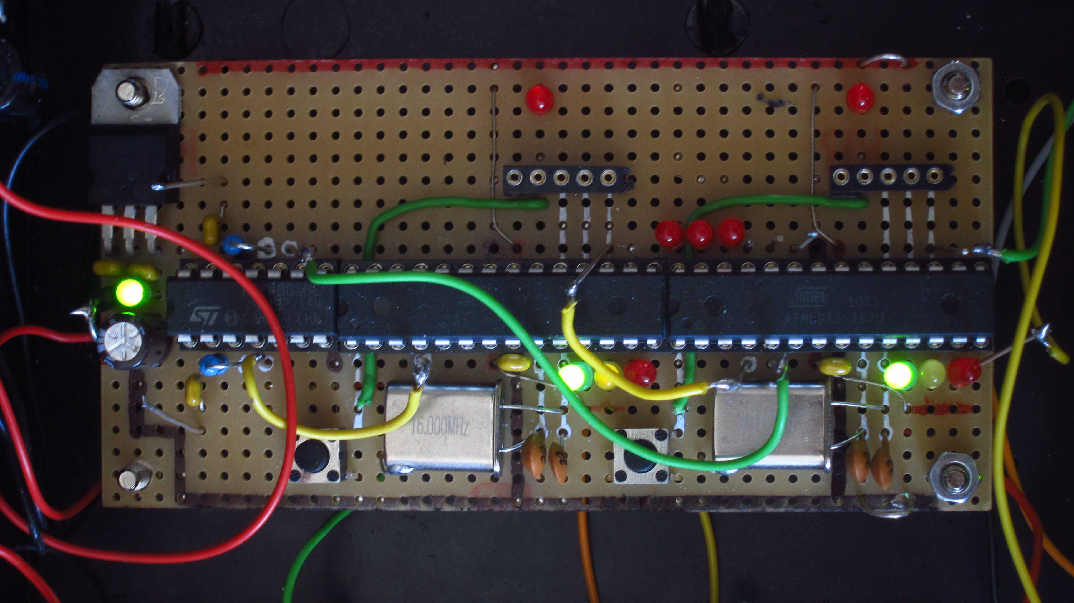

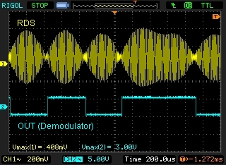

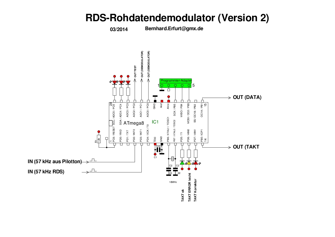

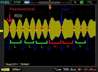

Der Rohdatendecoder :
Das Prinzip der Decodierung der einzelnen Biphase-Symbole (RDS-Bits) ist
in dieser Variante relativ einfach.
Das 57kHz-Signal wird benötigt, um das RDS-Signal abzutasten.
Bei jeder fallenden Flanke des 57kHz-Signals sampelt der µC.
Das Assembleprogramm versucht nun die einzelnen RDS-Bits voneinander zu
trennen und den Daten-Takt auf die RDS-Bits zu synchronisieren, indem
fleißig nach einem Phasenwechsel gesucht wird.
Wir erinnern uns noch,
der Datentakt besteht aus exakt 48 x 57kHz Perioden :-)
Im Assemblerprogramm wurde auch eine kleine Plausibilitätsprüfung und
automatische Korrektur integriert. Verbesserte etwas die Bitfehlerrate
bei schächeren Sendern.
Ist die Demodulation fehlebehaftet, also keine klare "0" / "1" Trennung
möglich, dann wird der Sampling-Zeitpunkt um einige Prozessortakte
verschoben, in der Hoffnung, dass sich die Demodulation verbessert.
Eine Phasenverschiebung beider Signale (RDS / 57kHz) spielt keine Rolle,
sie wird automatisch korrigiert.
Bei Senderwechsel benötigt der Decoder einige Zeit, um den Takt zu
syncronisieren, bei gutem Senderempfang rastet er relativ schnell ein,
bei verrauschten Sendern kann es passieren, dass er aus dem Suchmodus
nicht rauskommt.
Aber auch in dieser Zeit werden "decodierte" Daten zur Verfügung
gestellt,
in der Hoffnung, dass brauchbare RDS-Bits dabei sind.
Am Ausgang OUT(DEMODULATOR) kann man sich das Sampling-Ergebnis anzeigen
lassen.
http://www.mikrocontroller.net/attachment/222903/OSZI_DEMODULATOR.jpg
Ein Quarz ist nicht erforderlich, denn der RDS-DATA-Takt wird aus dem
57kHz-Eingangssignal (z.B. aus Pilotton) gewonnen.
Die Schaltung läuft auch beim internen 8MHz RC-Takt problemlos.
Bernhard

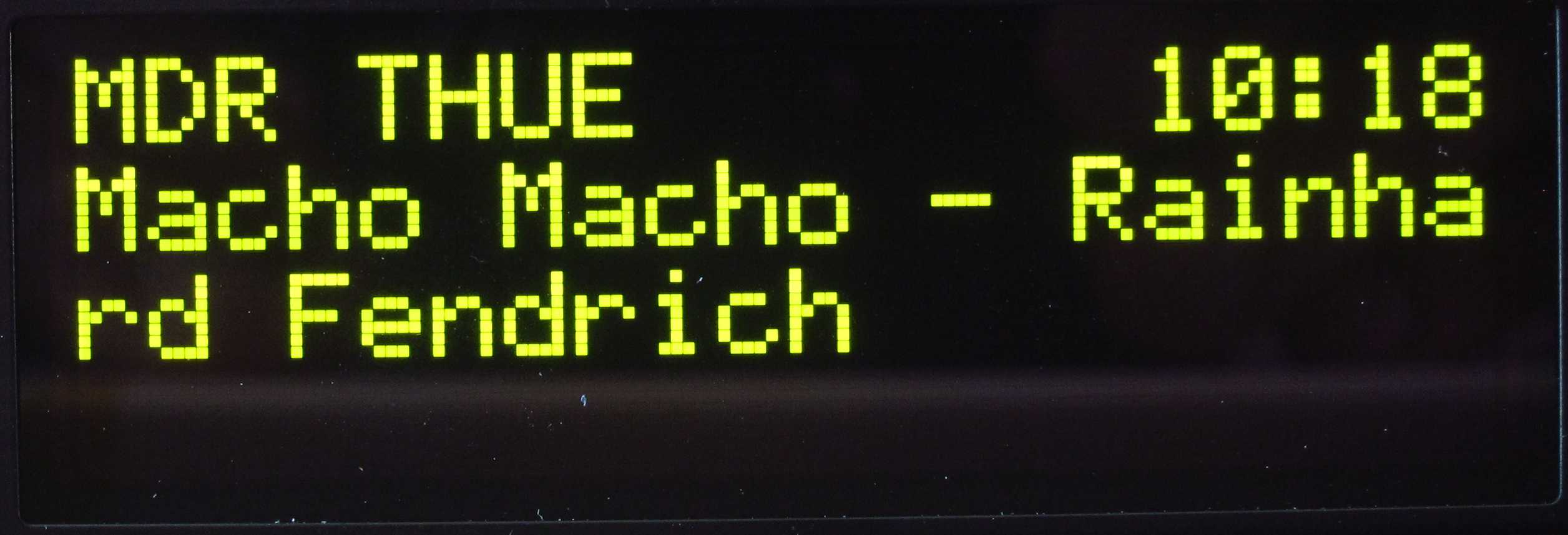

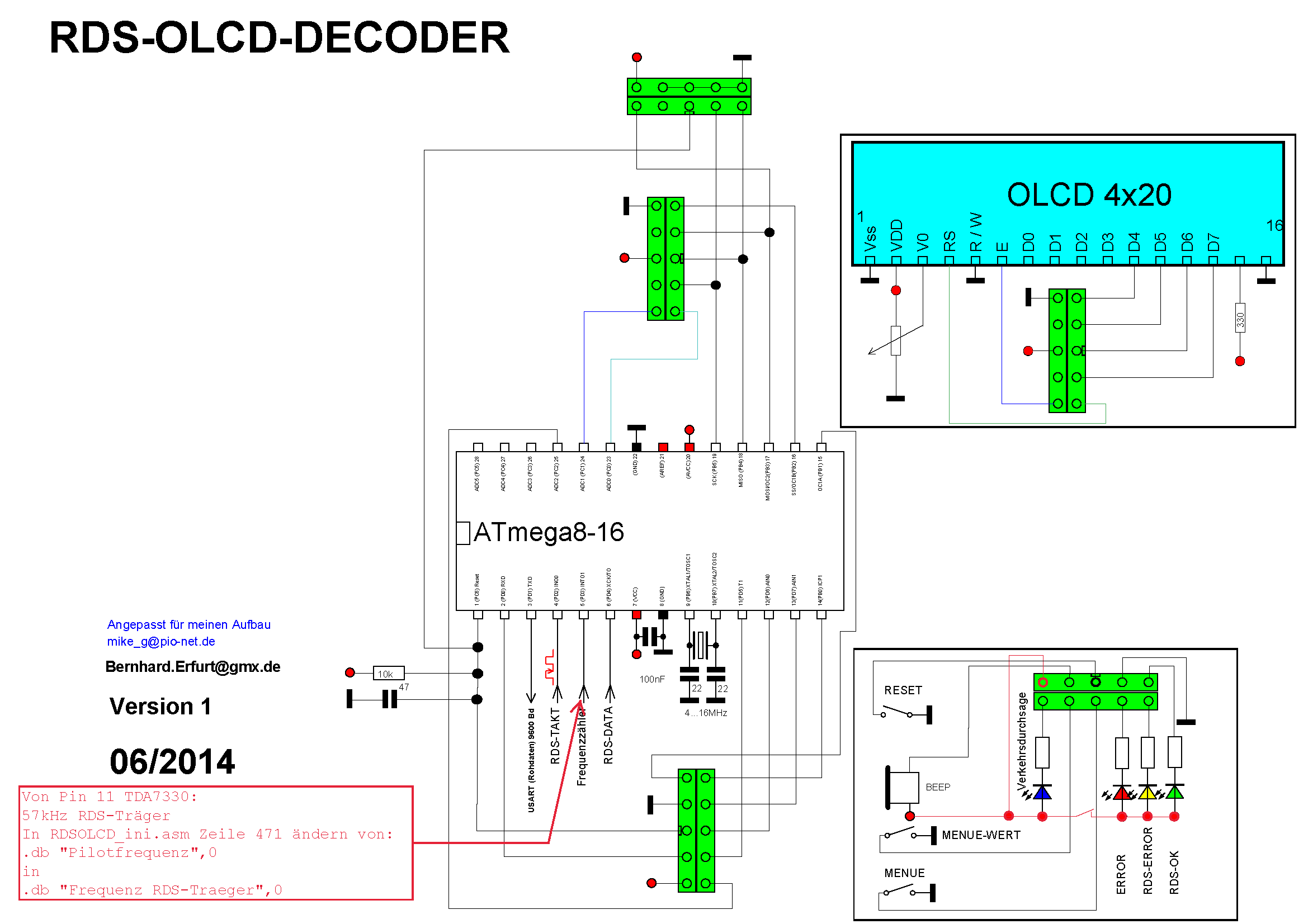

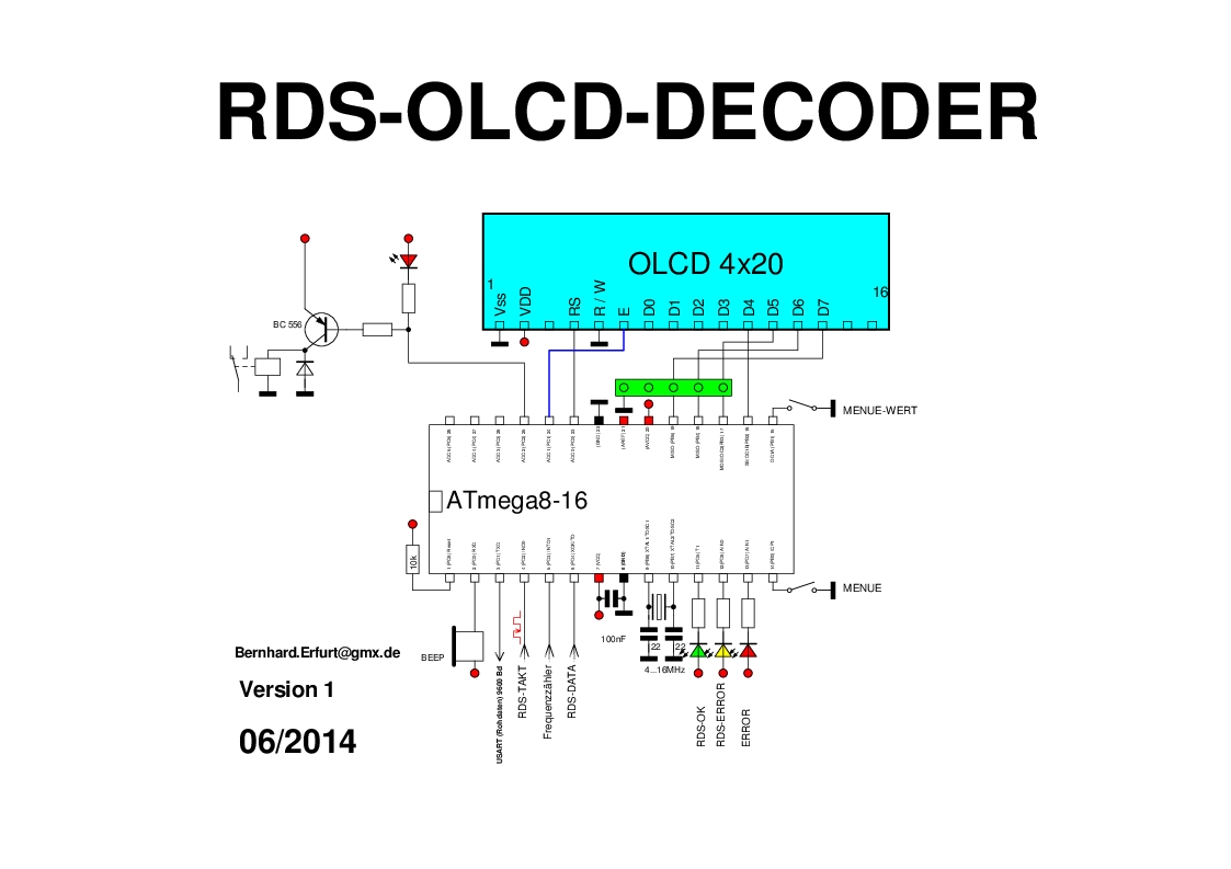

Der RDS-DECODER :
zunächst kullern die einzelnen RDS-Bits (1.187,5 Bit/s) nacheinander
in den Decoder.
Bei jeder fallenden Flanke des Takt-Pins übernimmt der Decoder den Pegel
des DATA-Pins.
Dieser ununterbrochene Datenstrom muss zunächst durch eine
Prüfbitmethode  synchronisiert werden, also der Anfang der RDS-Gruppe
muss gesucht werden.
Wurde eine RDS-Gruppe fehlerfrei empfangen, erst dann wird der Inhalt
dieser Gruppe (8 Bytes) weiter ausgewertet (z.B. Uhrzeit).
Nebenbei erfolgt noch eine Frequenzmessung des 19kHz Signals.

Toll gemacht!!
Kleine Korrektur: Eine PLL brauch immer einen zumindest Träggerrest.
Ohne Träger, keine PLL!!
@alle
Die Simulation in LTspice IV.
Die Resonanzfrequenzen der einzelnen Filter lassen durch die Parameter
F1 ... F6 verändern, die Induktivitäten werden automatisch berechnet,
die Parallelkapazitäten der Filter sind in diesem Fall fest vorgegeben
mit 10nF.
So lässt sich relativ einfach das Filter manipulieren und man sieht
sofort die Auswirkung auf das gefilterte RDS-Signal.
Der Parallelwiderstand der einzelnen Filter ist nicht zu verachten, denn
er beeinflusst relativ stark die Filterkurve.
Ein kleines Dankeschön an "Abdul", er erstellte die Vorlage für die
Simulation.
René, ich danke Dir für das Lob.
Bernhard
Die geänderte Simulationsdatei asc des RDS-Filters, hatte versehentlich
nicht die Original Symbol-Bibliotheken verwendet, sorry.
Bernhard
von Mike (prophaganda)
Hallo @Bernhard S.
Ich hätte mal einige kurze Nachfragen:
Im Gegensatz zu dem Projekt mit dem 4x20 LCD-Display
Beitrag "RDS DECODER LCD TWI 2WIRE USART ATmega8 Assembler" hast Du hier offensichtlich
nicht den internen Oszilator sondern den Quarz-Takt mit 16MHz in
Verwendung.

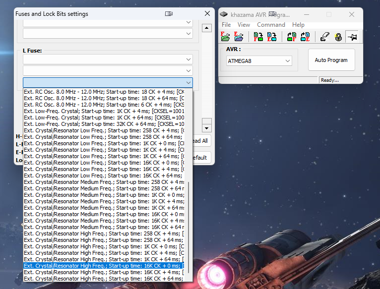

Hier würde mich mal interessieren (wie nebenan schon erwähnt bin ich
noch etwas neu in der Materie) welche Fusen hier gesetzt werden müssen.
Bin da auch mit Datenblatt und auch mit Khazama AVR nicht wirklich
schlau geworden.
Hier hast Du jetzt auch eine zweiten Taste für "Menü-Wert" integriert.
Welche Funktion hat Diese neben der "Menü"-Taste?
Wozu dient die LED / das Relais am Pin 25?
Bei dem Eingang "Frequenzähler" vermute ich mal, dass der nur eine
zuätzliche Funktion ist, jedoch für die reine RDS-Funktion nicht
zwingend erforderlich ist.
von Martin O. (ossi-2)
Stimmt so nicht. Die Costas-Loop kann den Träger aus den Seitenbändern
rekonstruieren. Damit kann man ohne den 19kHz Träger auskommen und den
Träger aus dem 57kHz Signal gewinnen. Übliche RDS-Decoder ICs machen das
so.

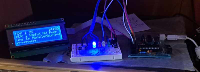

Ich wollte mal einen Zwischensstand zu meinem Nachbau geben.
Also fertig noch nicht, aber erstmal funktionabel.
Ein paar kleine persönliche Anpassungen habe ich auch vorgenommen.
Ich hoffe, dass ich die hier so ranhängen darf.

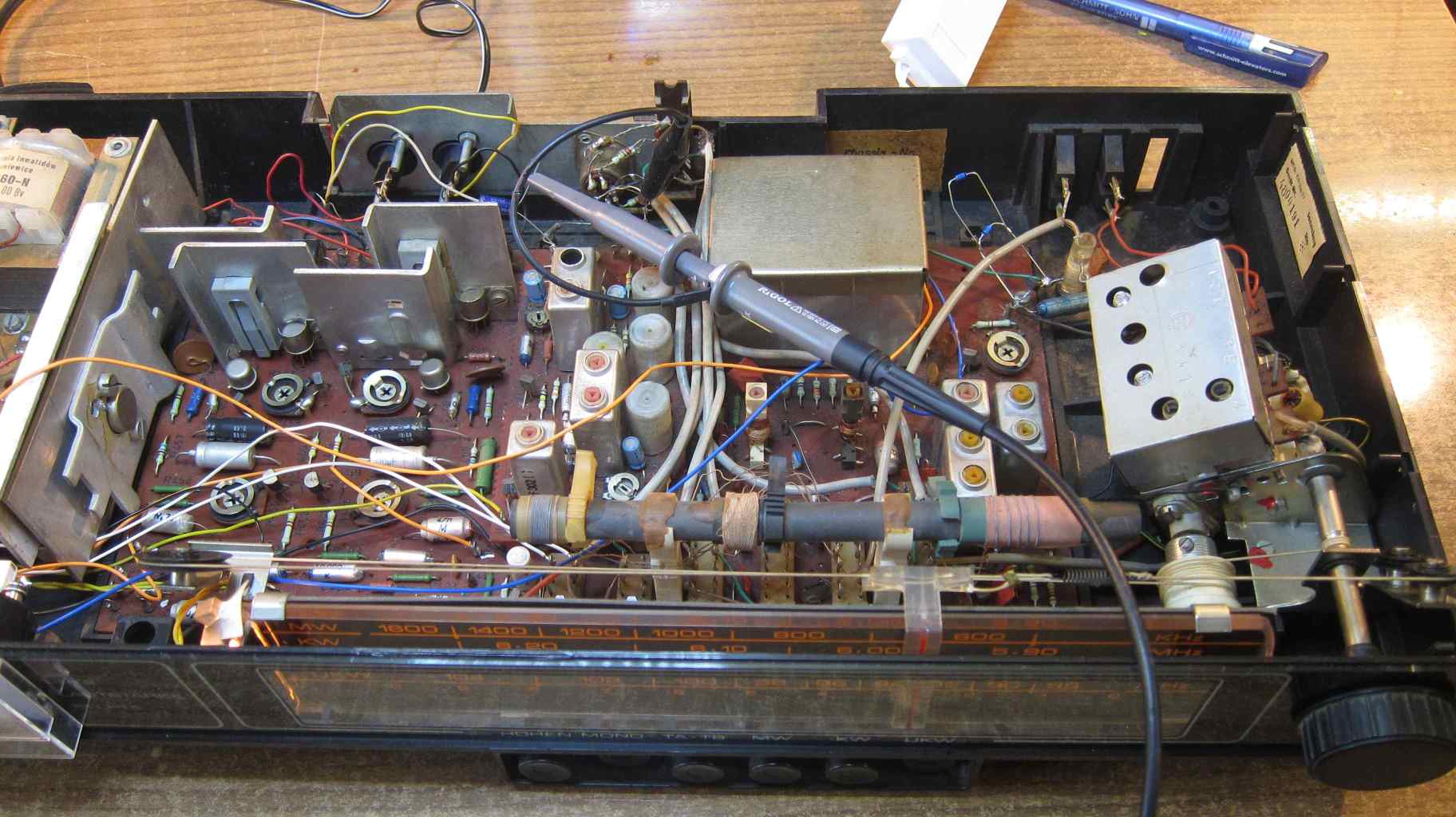

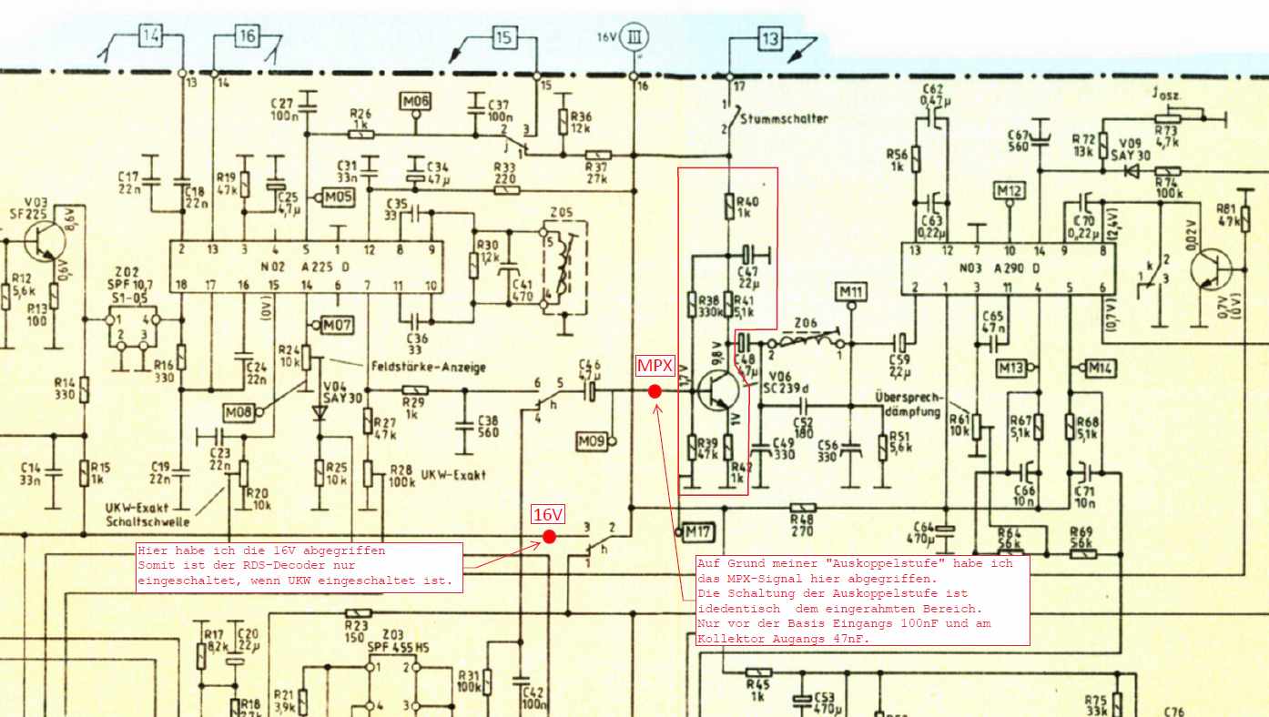

Eine kleine zusätzliche Schaltung ist in meinem Rema RX80 Tonica
eingebaut worden.
Damit koppel ich zum Einem das MPX-Signal sauber aus, zum Anderen wird
darüber auch der Decoder mit Spannung versorgt.
Den Abgriff vom Rema hänge ich auch mal ran.
Da die Schaltungen von vielen RFT-Geräten identisch ist, ist sie u.A.
auch auf
HMK-T 100, ST3xxx anwendbar.
An dieser Stelle auch vielen Dank an Bernhard für die tolle Arbeit am
Programm...
Sicherlich wird UKW auch mal sterben, aber solange noch vorhanden, nutze
ich das natürlich.
Der RDS-Dekoder ist für mich auch mehr eine nette und (solange UKW noch
vorhanden) eine nützliche "Spielerei".
@Bernhard
Die Seiten 1 und 2 von Radiotext nutzen ja nur 16 Zeichen und nicht die
vollen 20 Zeichen vom Display.
Nach etwas Suchen bin ich fündig geworden und habe dann den Bereich in
der RDSOLCD_LCD_KURZ.asm angepasst:
Bisher:
ANZEIGE_RADIOTEXT1_KURZ:
  ldi ZL, LOW (adr_RDS_BEREICH_RADIOTEXT128+0)
  ldi ZH, HIGH(adr_RDS_BEREICH_RADIOTEXT128+0)
  ldi temp1,16
  rcall ANZEIGE_SRAM_Z_TEMP1
ret
ANZEIGE_RADIOTEXT2_KURZ:
  ldi ZL, LOW (adr_RDS_BEREICH_RADIOTEXT128+16)
  ldi ZH, HIGH(adr_RDS_BEREICH_RADIOTEXT128+16)
  ldi temp1,16
ret
ANZEIGE_RADIOTEXT3_KURZ:
  ldi ZL, LOW (adr_RDS_BEREICH_RADIOTEXT128+32)
  ldi ZH, HIGH(adr_RDS_BEREICH_RADIOTEXT128+32)
  ldi temp1,16
ret
22
ANZEIGE_RADIOTEXT4_KURZ:
23
  ldi ZL, LOW (adr_RDS_BEREICH_RADIOTEXT128+48)
24
  ldi ZH, HIGH(adr_RDS_BEREICH_RADIOTEXT128+48)
25
  ldi temp1,16
26
27
ret
28
29
ANZEIGE_RADIOTEXT5_KURZ:
30
  ldi ZL, LOW (adr_RDS_BEREICH_RADIOTEXT128+64)
31
  ldi ZH, HIGH(adr_RDS_BEREICH_RADIOTEXT128+64)
32
  ldi temp1,16
33
34
ret
35
36
ANZEIGE_RADIOTEXT6_KURZ:
37
  ldi ZL, LOW (adr_RDS_BEREICH_RADIOTEXT128+80)
38
  ldi ZH, HIGH(adr_RDS_BEREICH_RADIOTEXT128+80)
39
  ldi temp1,16
40
41
ret
42
43
ANZEIGE_RADIOTEXT7_KURZ:
44
  ldi ZL, LOW (adr_RDS_BEREICH_RADIOTEXT128+96)
45
  ldi ZH, HIGH(adr_RDS_BEREICH_RADIOTEXT128+96)
46
  ldi temp1,16
47
48
ret
49
50
ANZEIGE_RADIOTEXT8_KURZ:
51
  ldi ZL, LOW (adr_RDS_BEREICH_RADIOTEXT128+112)
52
  ldi ZH, HIGH(adr_RDS_BEREICH_RADIOTEXT128+112)
53
  ldi temp1,16
54
55
ret
Neu:
  ldi temp1,20
ret
  ldi ZL, LOW (adr_RDS_BEREICH_RADIOTEXT128+20)
  ldi ZH, HIGH(adr_RDS_BEREICH_RADIOTEXT128+20)
  ldi temp1,20
ret
  ldi ZL, LOW (adr_RDS_BEREICH_RADIOTEXT128+40)
  ldi ZH, HIGH(adr_RDS_BEREICH_RADIOTEXT128+40)
  ldi temp1,20
ret
22
23
  ldi ZL, LOW (adr_RDS_BEREICH_RADIOTEXT128+60)
24
  ldi ZH, HIGH(adr_RDS_BEREICH_RADIOTEXT128+60)
25
  ldi temp1,4
26
27
ret
28
29
30
31
32
  ldi temp1,20
33
34
ret
35
36
37
  ldi ZL, LOW (adr_RDS_BEREICH_RADIOTEXT128+84)
38
  ldi ZH, HIGH(adr_RDS_BEREICH_RADIOTEXT128+84)
39
  ldi temp1,20
40
41
ret
42
43
44
  ldi ZL, LOW (adr_RDS_BEREICH_RADIOTEXT128+104)
45
  ldi ZH, HIGH(adr_RDS_BEREICH_RADIOTEXT128+104)
46
  ldi temp1,20
47
48
ret
49
50
51
  ldi ZL, LOW (adr_RDS_BEREICH_RADIOTEXT128+124)
52
  ldi ZH, HIGH(adr_RDS_BEREICH_RADIOTEXT128+124)
53
  ldi temp1,4
54
55
ret

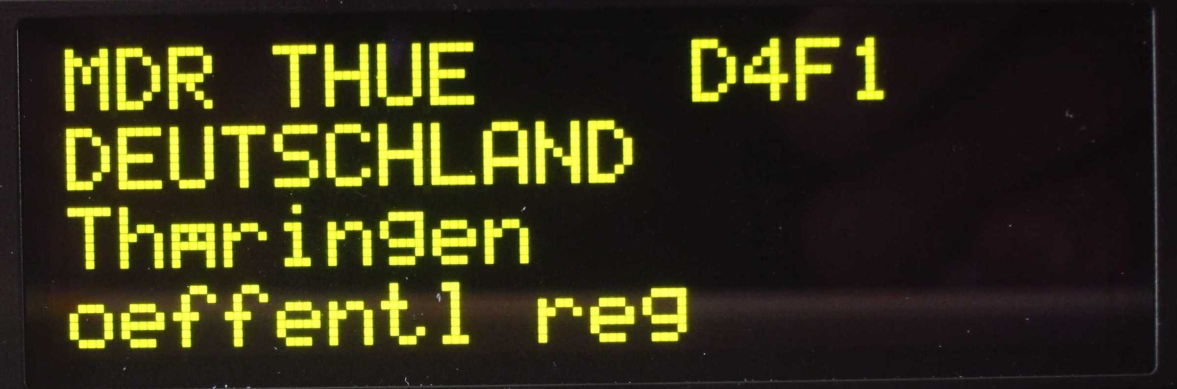

Der jeweils vierten Zeile sind dann nur noch vier Zeichen zugeordnet
(fall's  mal alle 64 Zeichen ausgenutzt werden).
Ich empfinde den Zeilenumbruch am Ende des Displays angenehmer, als wenn
da schon nach 16 Zeichen der Zeilenumbruch erfolgt.
Nachtrag:
"Mecklenburg-Vorpommern" muss man abkürzen in "Meckl.-Vorpommern"
(Zeile 624 in RDSOLCD_ini.asm)
Sonnst wird in Zeile 2 die ersten beiden Buchstaben "DE" von DEUTSCHLAND
überschrieben mit "rn" (die letzten beiden Buchstaben von Vorpommern)
"rnUTSCHLAND" sieht in dem Moment etwas komisch aus im Display.
