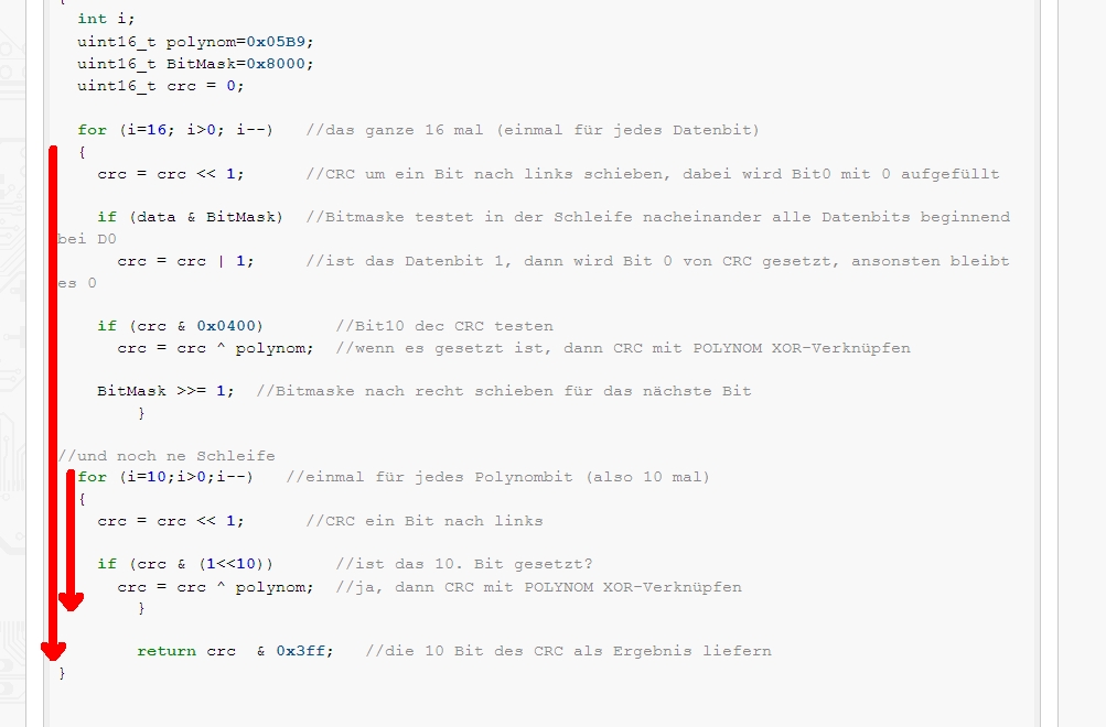

Q+D
Ich hoffe das hilft.

So, sieht netwas besser aus.

#3613369
noch ein etwas optimiert

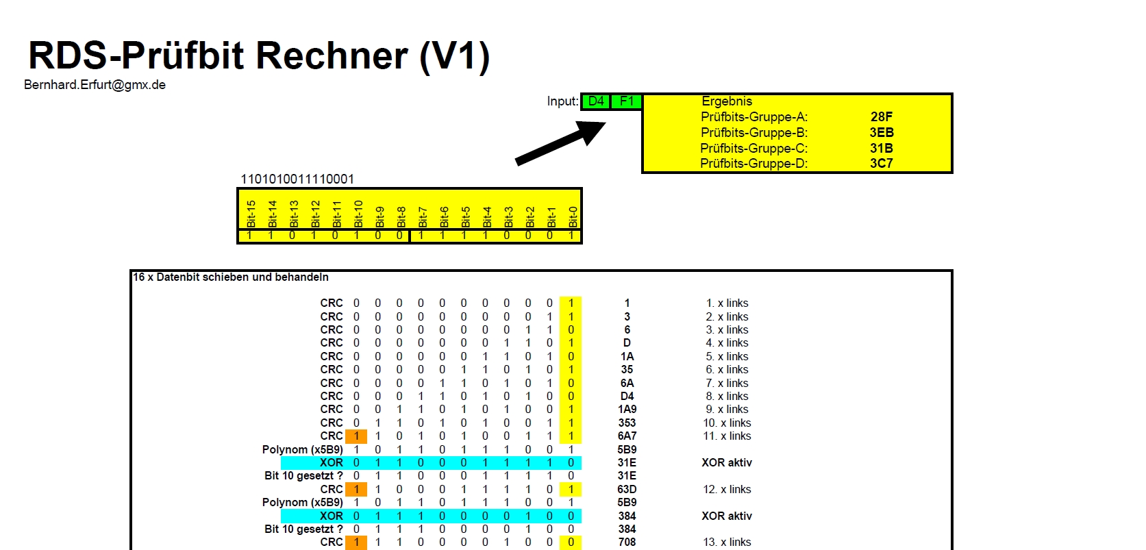

OP #3613533
@alle
ein kleiner RDS CRC Prüfbit Rechner Calculator in Excel.
Die 16-Bit Daten können hexadzimal eingegeben werden z.B. D4F1.
Im Ergebnis der Berechnung werden die Prüfsummen für alle Gruppentypen /
RDS Gruppen ausgegeben.
@Detlef
könntest Du mir mal bitte diesen Rechner für x01 bis x20 testen. Habe
jetzt tagelang RDS-Daten mitgeschnitten, aber solche Datenbits wurden
nicht gesendet.
Bernhard

#3614370
// Q+D
// nur mal schnell als Beispiel zum testen
.include "m8def.inc"
.equ  POLYNOM    = 0x5B9
.equ  OFFSET_WORD_A  = 0x0FC
.equ  OFFSET_WORD_B  = 0x198
.equ  OFFSET_WORD_C  = 0x168
.equ  OFFSET_WORD_D  = 0x1B4
  .cseg
  .org 0
  rjmp  _Reset
_Reset:
  ldi  r16,low(RAMEND)
  out  spl,r16
22
  ldi  r16,high(RAMEND)
23
  out  sph,r16
24
25
26
  ldi  r16,low(0xd4f1)
27
  sts  data,r16
28
  ldi  r16,high(0xd4f1)
29
  sts  data+1,r16
30
31
Main:
32
  rcall  rds_crc
33
  rjmp  Main
34
35
36
37
rds_crc:
38
  push  r3
39
  push  r4
40
  push  r16
41
  push  r17
42
  push  r18
43
44
45
//temporäres CRC (r3,r4) auf 0 setzen
46
  clr  r3
47
  clr  r4
48
49
// erste Teilaufgabe
50
  ldi  r18,8
51
  lds  r16,data+1  //die ersten 8 Datenbit
52
  rcall  crc_loop
53
54
// zweite Teilaufgabe
55
  ldi  r18,8
56
  lds  r16,data  //die restlichen 8 Datenbit verarbeiten
57
  rcall  crc_loop
58
59
//dritte Teilaufgabe
60
  ldi  r18,10    //10 0-Bits verarbeiten
61
  clr  r16    //dummy
62
  rcall  crc_loop
63
64
65
// mit OFFSET_WORD_A verknüpfen
66
  ldi  r17,low(OFFSET_WORD_A)
67
  eor  r3,r17
68
  ldi  r17,high(OFFSET_WORD_A)
69
  eor  r4,r17
70
71
// CRC abspeichern
72
  sts  crc,r3
73
  sts  crc+1,r4
74
75
76
  pop  r18
77
  pop  r17
78
  pop  r16
79
  pop  r4
80
  pop  r3
81
  ret
82
83
84
crc_loop:
85
_loop:
86
  lsl  r16
87
  rol  r3
88
  rol  r4
89
  sbrs  r4,2
90
  rjmp  _kein_xor
91
  ldi  r17,low(POLYNOM)
92
  eor  r3,r17
93
  ldi  r17,high(POLYNOM)
94
  eor  r4,r17
95
_kein_xor:
96
  dec  r18
97
  brne  _loop
98
  ret
99
100
  .dseg
101
data:  .BYTE  2
102
crc:  .BYTE  2
OP #3620290
>Das Problem: Die Sache der Decodierung ist viel komplexer.
Die einzelnen Gruppen und Blöcke kann ich in Assembler und VBA schon
ganz brauchbar zusammenfügen. Bei vernünftigem RDS-Empfang wird der
Datenstrom nach spätestens 107 Byte synchronisiert
Hab mich mal mit der Fehlerkorrektur beschäftigt und folgendes Programm
geschrieben:
Wenn die CRC-Bits einer Gruppe nicht zu den beiden DATEN-Bits passen,
dann wird nacheinander jedes einzelne Daten und CRC-Bit (26Bit)
invertiert und der CRC-Check durchgeführt.
Die Gruppen-Errors nahmen sofort ab, aber es entstanden plötzlich auch
falsche Grubben und sogar falsche Blöcke.
Bin noch am überlegen, ob sich die Fehlerkorrektur wirklich lohnt, keine
Daten können besser sein als falsche.
