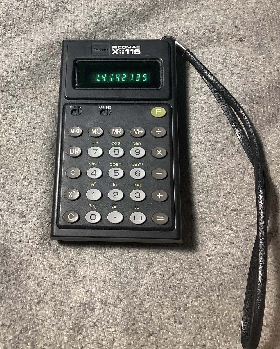

Moin,
ich habe das Gerät zwar nicht selbst gebaut, aber ich finde, es ist trotzdem nett genug, um es hier zu zeigen. Es handelt sich um einen interessant gestalteten frühen Ricomac Taschenrechner, der mir gestern in die Hände fiel – leider mit völlig vergammeltem Batteriefach.
Zum Glück war es nicht allzu schwierig, die Kontaktkorrosion zu neutralisieren und alles gründlich zu säubern. Den Minusdraht zur unteren Abschirmung und zur Hauptplatine musste ich allerdings ersetzen, da die einzelnen Litzendrähte nicht mehr lötfähig waren.
Jedenfalls läuft das gute Stück jetzt wieder einwandfrei – und die VFD-Anzeige sieht einfach großartig aus.

Ein wirklich schönes Gerät.
Ich hatte mal eine ganze Sammlung an LED und VFD-Taschenrechnern, die ich noch zu D-Mark-Zeiten auf Flohmärkten zusammengekauft hatte. Vor ein paar Jahren habe ich sie alle verkauft. Den ein oder anderen hätte ich gerne behalten, aber bei den meisten prellten die Tasten. Das macht dann nicht wirklich Spaß.

Wiztigerweise erkenne die Zahl sofort, Wurzel2. Die hatte ich mal als Kind ausgerechnet mit diesen Taschenrechneruhren die nur die 4 Grundrechenarten konnten. Musste mich rantasten und da ich nichts zu schreiben hatte die Zahlen merken. Habe immer noch im Kopf: 1,41421356237.

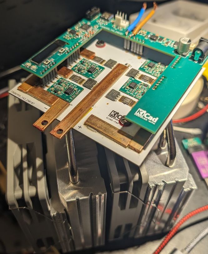

Lange Zeit nichts mehr gesehen von mir.
Endlich ein bestimmtes Projekt soweit zum Abschluss gebracht ...
("Dokumentation" gibt es hier: Beitrag "Elektronische Last mit MOSFET")
Elektronische Last mit 4 getrennten Last-"Armen". Jeder Arm mit eigenem LDO, Referenz, 16Bit-DAC, OP uns Mosfet. Total overengineered 🙈.
Mein Einsatzbereich sind sowas 120W (zB 12V @ 10A oder 1,2V @ 100A). (Rev1 wurde bis 1,2V @ 35A getestet).
Erste Version war Alu-Platte + OP-Platinen + Aufsteck-µC-Platine. Sah cool aus und funktionierte, aber naja ...^^
Zweite Version ist eine einzige Platine mit 4 Layern (1oz/1oz). Auf der Unterseite ein Kupfer-Shim und einem dicken LGA1700 Kühler.
Bei 120W (12V @ 10A) hat sich die Temperatur auf angenehme 55°C stabilisiert (extra Temp Sensor in der Nähe der Mosfets).
Firmware ist in rust (mit embassy-rs) in einem STM32L072, Software am PC mit Python und minimalistisches Web-Frontend vibe-gecoded.
Ach und eigentlich wollte ich etwas anderes bauen, was man so, wie ich es will, wohl nicht käuflich erwerben kann.
Dafür brauche ich aber diese Last zum Testen, daher endlich fertig gemacht 😅

Das kenne ich. Die Platinen errinnern mich an meinen FU Nachbau mit dickeren Kupferstäben. Sieht cool aus mit den "Stromschienen".
Hast du das Kupfer nur draufgelötet?
EDIT: Sehe gerade im Thread das du die gelötet hast.

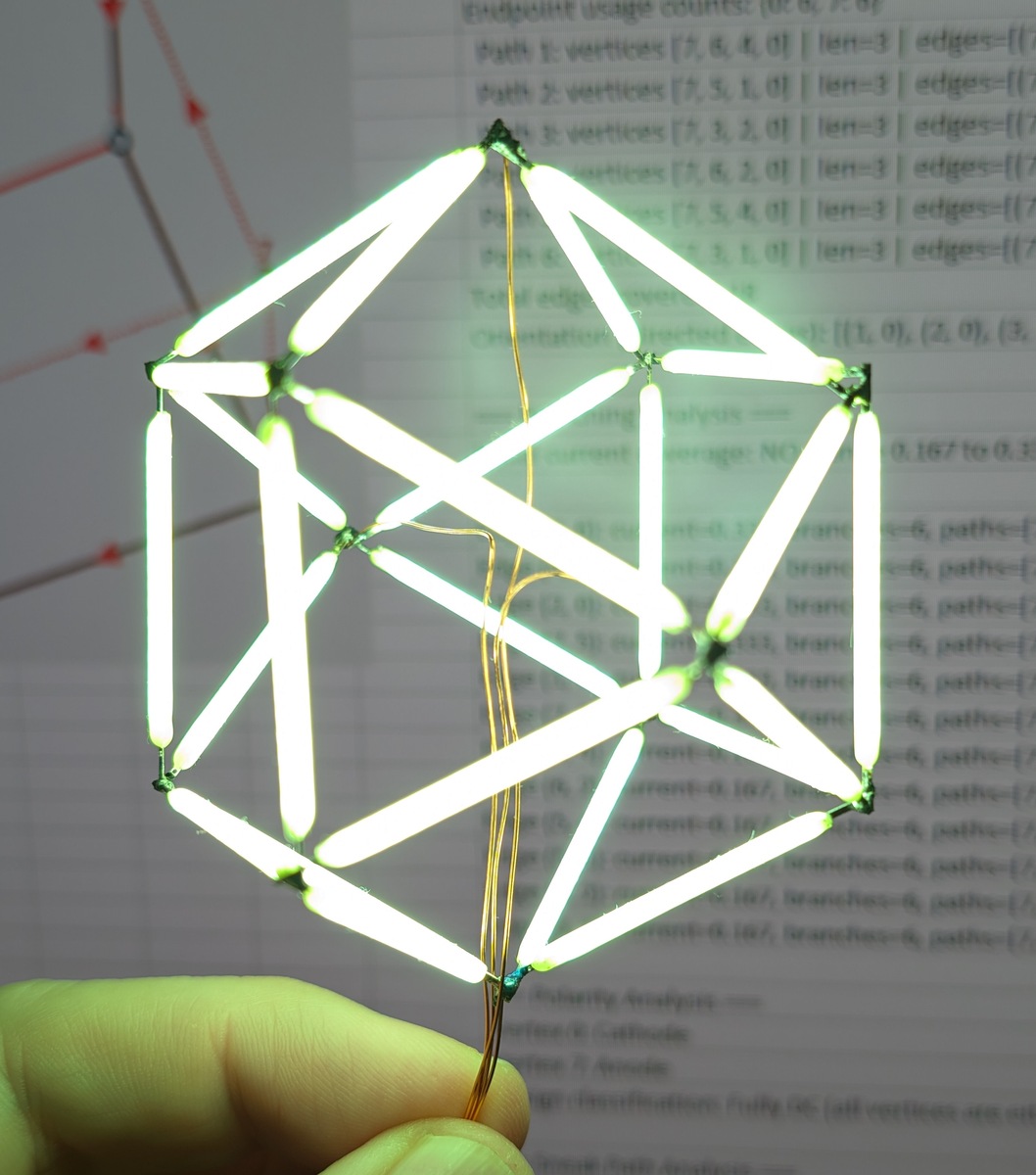

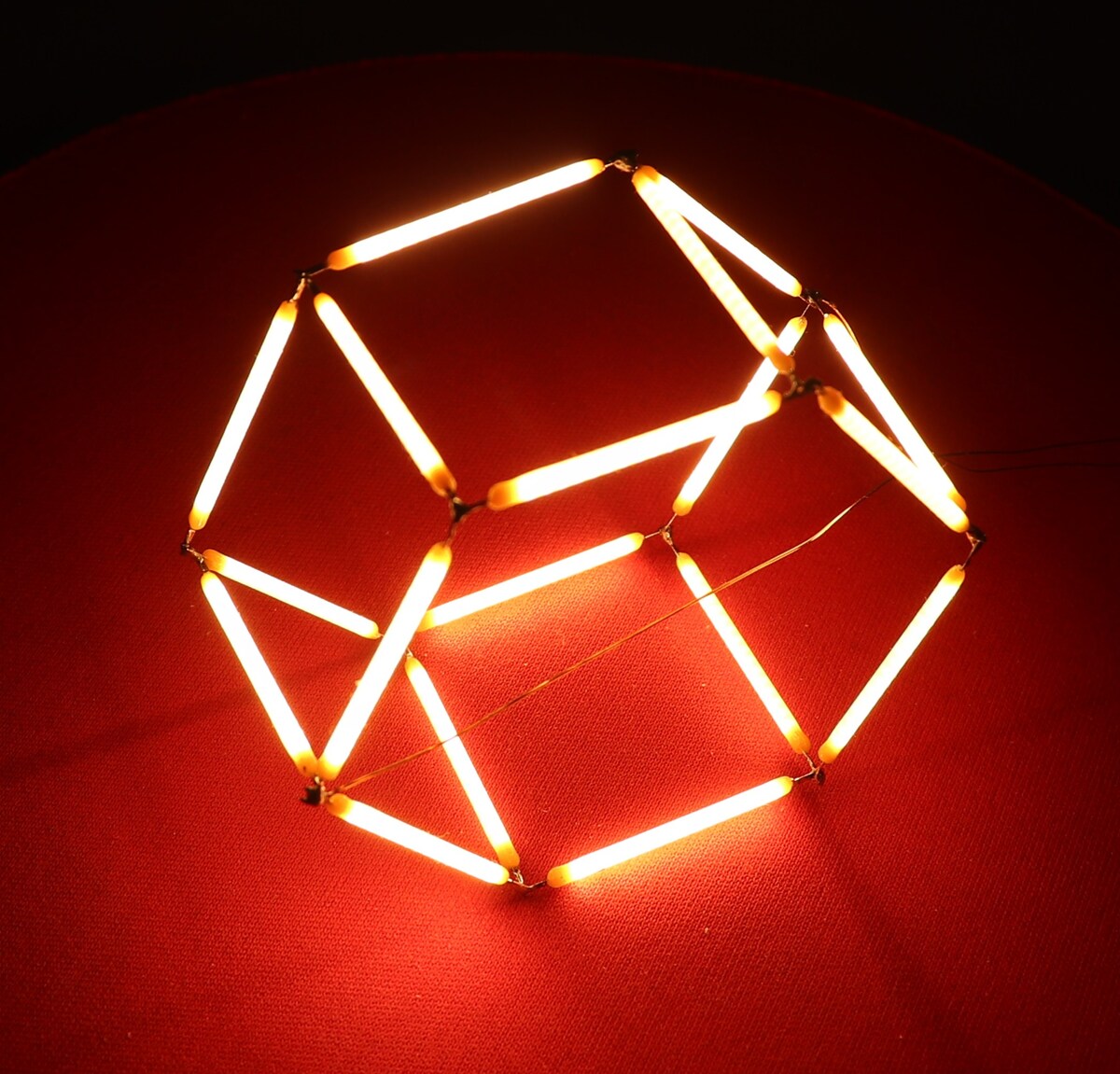

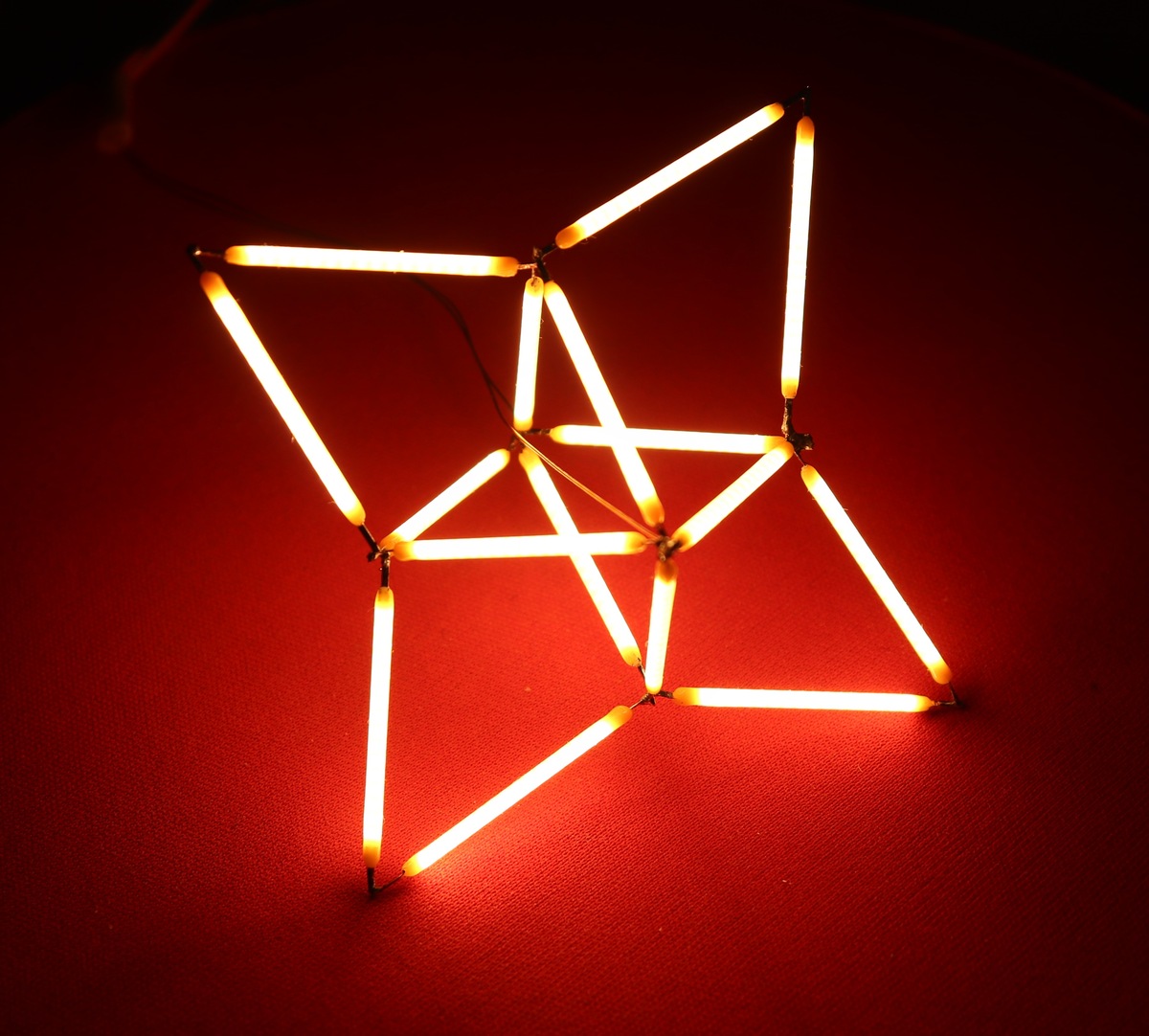

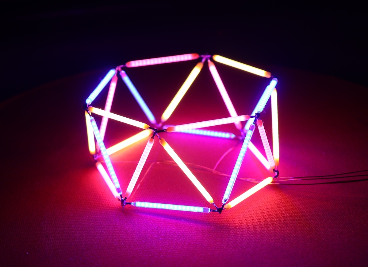

Ich habe Polyeder aus LED-Filamenten gebaut.
Abgesehen davon, dass es sich um eine Lötübung für Leute mit viel Geduld handelt, bestand eine Herausforderung darin, die Anordnung der Filamente zu optimieren.
https://cpldcpu.github.io/2026/01/24/glowing-polyhedrons/

Mist...nun muss ich das nicht mehr tun :) Schwebte mir auch mal als
Hier wären eine paar weitere Objektkandidaten :) https://cpldcpu.github.io/GlowPoly/

Mit wieviel Volt laufen die Kunstwerke?
Je Filament 3V. Die Pfadlänge hängt vom Objekt und der Anordnung der Filamente ab.

Carsten W. schrieb:
Ich würde mir gerne davon die Schaltpläne anschauen. Hast Du welche, die Du hier einstellen magst?
Die Schaltplaene (und weitere Fotos) sind hier zu finden: http://arnerossius.de/temp/Calculator_Logic/
Der Programmablauf der Berechnungen ist in programme_v2.ods genau aufgefuehrt. In Spalten mit ausgefuellter "Condition" oben drueber werden nur (bzw. bei "Repeat" am Ende so lange) ausgefuehrt, wenn die Bedingung wahr ist.
Noch eine kleine Erklaerung zu den verwendeten Kuerzeln:
  • A, B, B:A und E sind die Mantissen der Register. E(n) ist die n-te Stelle (von rechts) im Register E, angefangen mit n=0.
  • Adp und Edp sind die Komma-Positionen (0 = hinter der letzten Stelle ... 7 = hinter der ersten Stelle, intern mit 4 bit, d.h. bis 15 bzw. -8 gezaehlt, wenn bit 3 high dann Ueberlauf). L ist ein temporaeres 4-bit Latch fuer eine der beiden Positionen.
  • As und Es sind die Vorzeichen (s = sign, high = negativ)
  • "Adjusted" heisst, dass entweder die erste Stelle nicht null ist (z.B. 123.45600), oder das Komma hinter der ersten Stelle ist (z.B. 0.1230000). In beiden Faellen kann die Zahl nicht nach links geschoben werden, ohne dass etwas verlorengeht.
  • Im Schaltplan: CkN bezeichnet den n-ten Taktzyklus (N = 0..18), Ck[n] bezeichnet das n-te Bit des Taktzaehlers (Wertigkeit 2^n). Das gleiche gilt fuer andere Zaehler.
