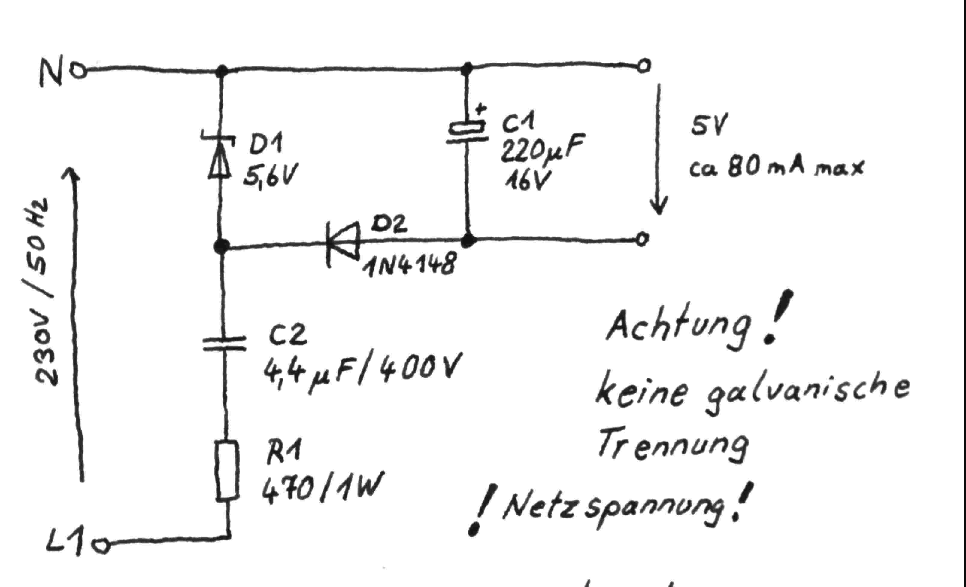

Hallo !
Ich benötige eine Spannung von 5V/80mA die ich aus 230V/50Hz erzeugen
möchte. Da der vorhandene Platz für die Spannungserzeugung recht klein
ist, suche ich nach einer Lösung die keinen Trafo benötigt. Außerdem
sollte der Bauteilaufwand und die Ruhestromaufnahme möglichst gering
sein.
Vermutlich läßt sich dieses Problem nur durch einen Schaltregeler
bewältigen.
Hat jemand eine Idee ?
Jörg
Gast #37353
hier eine Möglichkeit, siehe Schaltplan im Anhang.
Das (Grössen-)problem ist Kondensator C2, er bestimmt
wie groß der maximal zu entnehmende Strom ist.
Hab mal in einem Katalog nachgeschaut, ein 2,2uF/400V hat etwa
die Grösse 3x1,5x2,6 cm^3, davon bräuchte man zwei Stück.
Interessant ist die Schaltung wenn wenig Strom benötigt wird.
So muss C2 bei einem max Ausgangsstrom von 5mA eine Kapazität
von 220nF haben und hat dementsprechend kleine Abmessungen.
Wenn man diese Schaltung aufbaut sollte man wissen was man tut,
es handelt sich schliesslich um Netzspannung und die Ausgangsspannung
ist nicht galv. getrennt.
Vielleicht hilft Dir das weiter.
 Georg

Danke für die Antworten !
Ich denke die Sache mit dem Linearregler hört sich schon ganz gut an,
auch wenn er nur 40mA liefert.
Ich werde mal ein wenig herum experimentieren !
Jörg

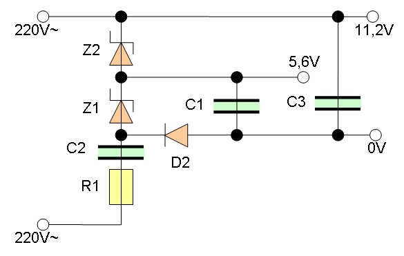

ich habe eine Frage zu Nendels Posting oben
(Beitrag "Re: 230V - 5V/100mA Spannungsversorgung ohne Trafo"):
Wenn ich gleichzeitig ca. 5V und ca. 12V brauche (bei geringem
Strom,typische „1 Microcontroller + 1 kleines Relais“-Schaltung eben),
kann ich dann auch mir diese 2 Spannungen über 2 in Reihe geschaltene
ZenerDioden Z1 und Z2 generieren?
Ich würde jeweils 5,6V-Zenerdioden wie in Nendels Posting verbauen.
Welche Werte für C2 und R1 braucht man dann? Die sind ja möglicherweise
nicht mehr identisch wie in Nendels Bild? (Bin leider kein
Analogelektronik-Experte)
Reicht die eine Sperrdiode D2 für die 2 Ausgangsspannungen (an den
Punkten [0V; 5,6V] und [0V; 11,2V])?
Die Werte für C1 und C3 sind ja unkritisch, Hauptsache Spannung gross
genug und je mehr Kapazität um so bessere Glättung, oder?
Danke!
Mario
Gast #1920164
Mario Fischer schrieb:
> für C2 und R1
1.gefährlich!
2.Dein hochwertiger C2 wird vom Gehäuse her größer als ein kleiner,
ungefährlicher Printtrafo. Daher nimm lieber gleich ein fertiges
galvanisch getrenntes Netzteil.
3.Wenn Du gleich das richtige Relais nimmst, brauchst Du keine
zusätzliche Spannung 12V.
Gast #1920170
Übrigens zum Bild: falls rein zufällig eine Z-Diode hochohmig werden
sollte (Draht ab), könnte die Ausgangs-Spannung je nach Belasting >300V
^ sein!!
