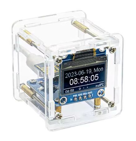

Habe mir eine $5 ESP8266 MINI Wetteruhr bestellt.
Das doofe dings läuft nicht, das läuft nur in china, der server der das
wetter liefert kann nur china. Das findet man nachdem man sich die
chinesischen seiten per chrome übersetzen lässt.
Darin verbaut ist eine 1mb flash esp01s. Der lässt sich seriell flashen
und mit geänderter firmware auch OTA. Angehängt ist ein SW I2C oled
128x64.

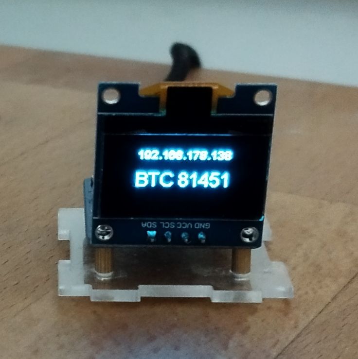

Ich kann inzwischen auch text anzeigen.
Die idee wäre ein BTC und aktien tracker daraus zu machen. Ich bringe
aber das api.coinbase für den aktuellen btc kurs nicht zum laufen, und
wo per api die kurse für Tesla, Gold und Silber zu holen sind weiss ich
auch nicht.

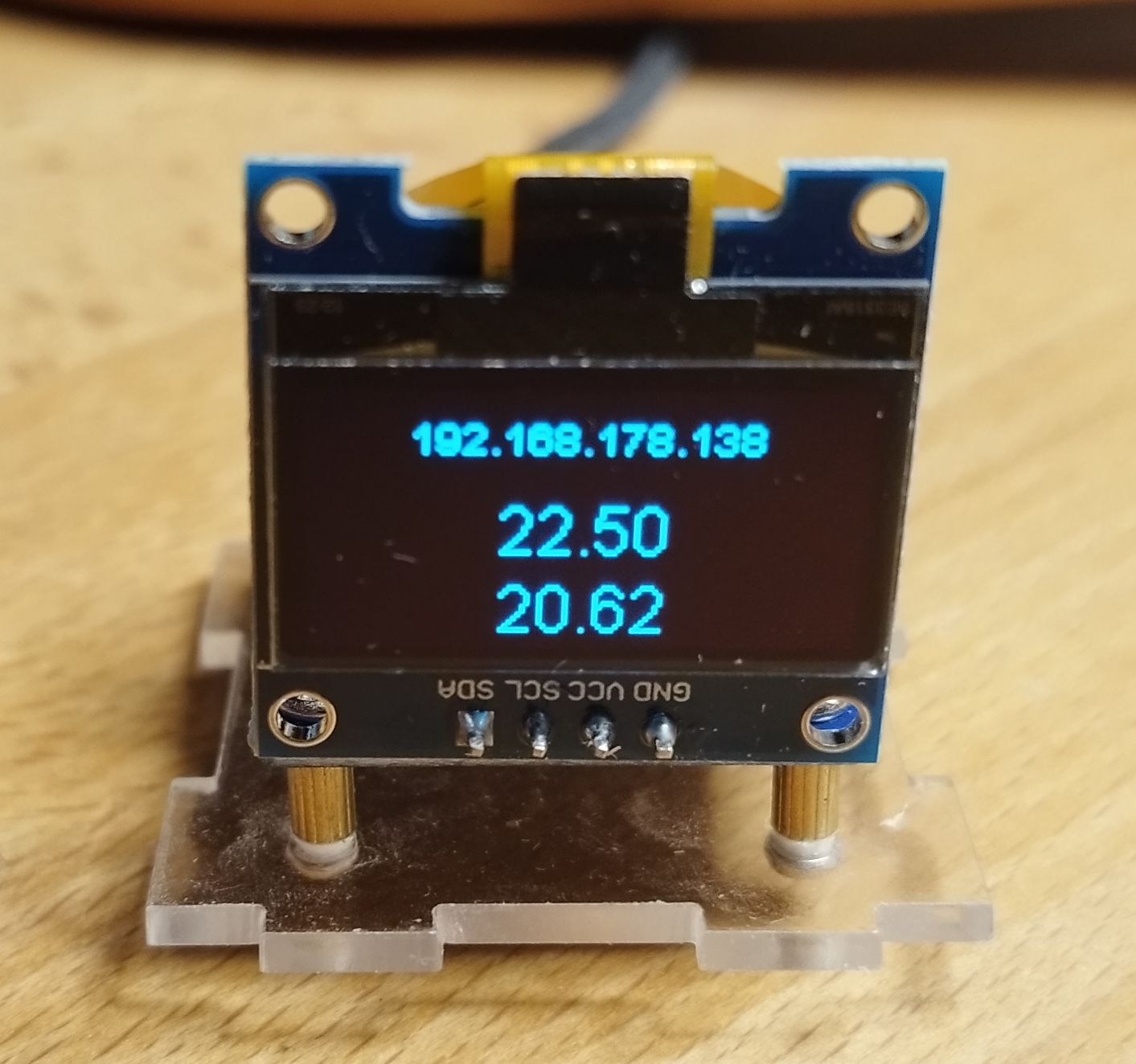

von Hadmut F. (hadmut)
ZurZeit
zeigt das teilmontierte $5 ding volauf/rücklauf der bodenheizung an.
von Manfred S. (manfred_s136)
https://api.coingecko.com/api/v3/simple/price?ids=bitcoin&vs_currencies=usd
Das ist die Coingecko Abfrage für den BTC Kurs in $
Manfred S. schrieb:
> vs_currencies=usd
vs_currencies=eur
geht auch :-P

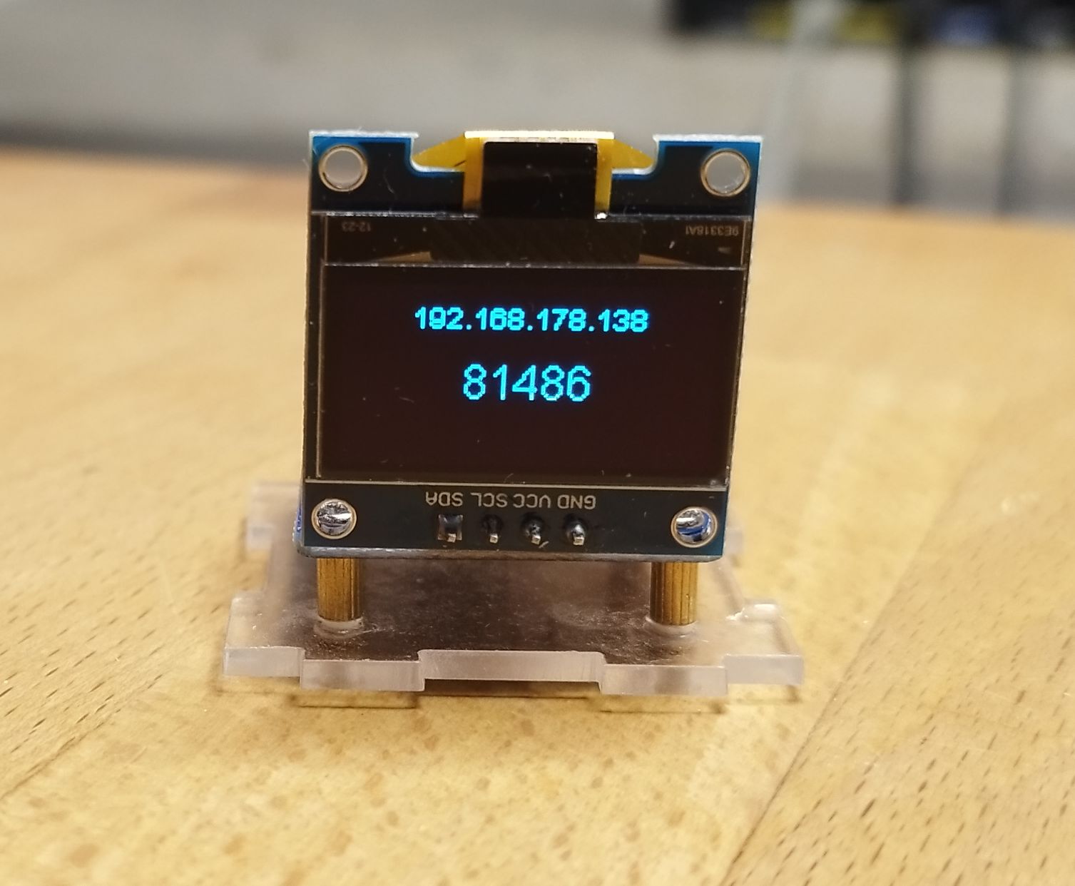

Gibt es das auch als HTTP und nicht HTTPS ?
Edit:
geht auch mit https.
https://www.wikinger-tommy.de/arduino/tut_https.html
Habe jezt meine live (10 min) bitcoin anzeige :)

Das dings
https://de.aliexpress.com/item/1005008333782531.html
Code angehängt. Ist ein 1mb esp01s.
Separater programmer erstmals nötig, dann über OTA.
ota url = IP/up
Der hohlt die daten von dem
Beitrag "DIY Heizmischer steuerung"
Ein esp32s2 (ehemals esp8266) mit zwei DS18B20 clones.
Hab firmware dort angehängt.

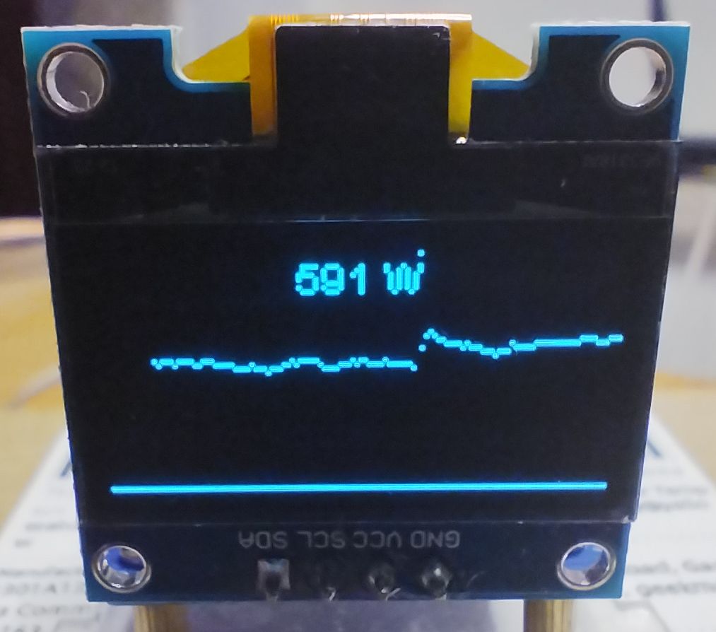

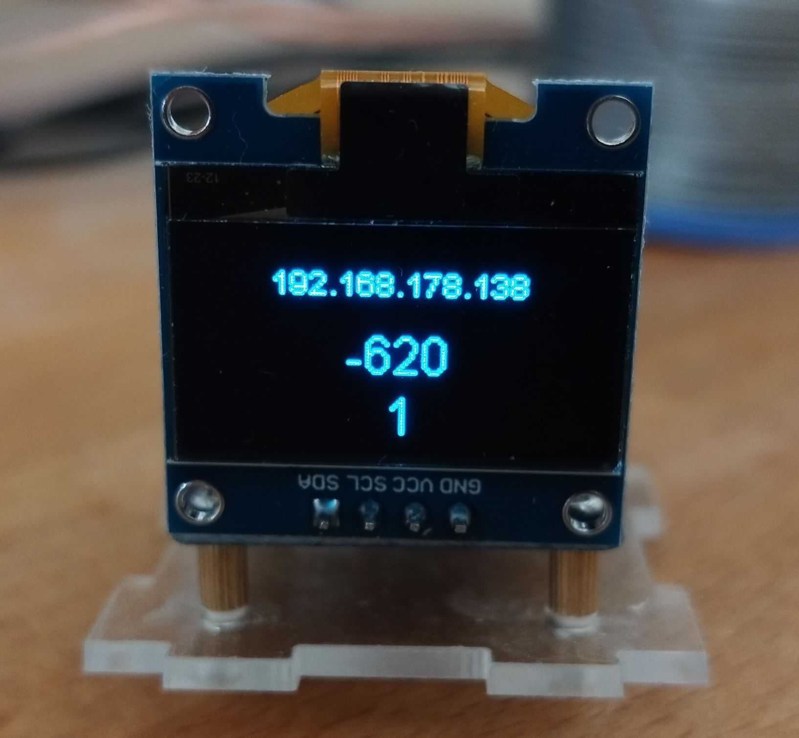

Solarleistung im 5 sek intervall.
- was in akku geht
- was ins netz geht
Braucht noch ne graphische anzeige vom verlauf !

Bild: graph stromverbrauch letzte 10 min.
