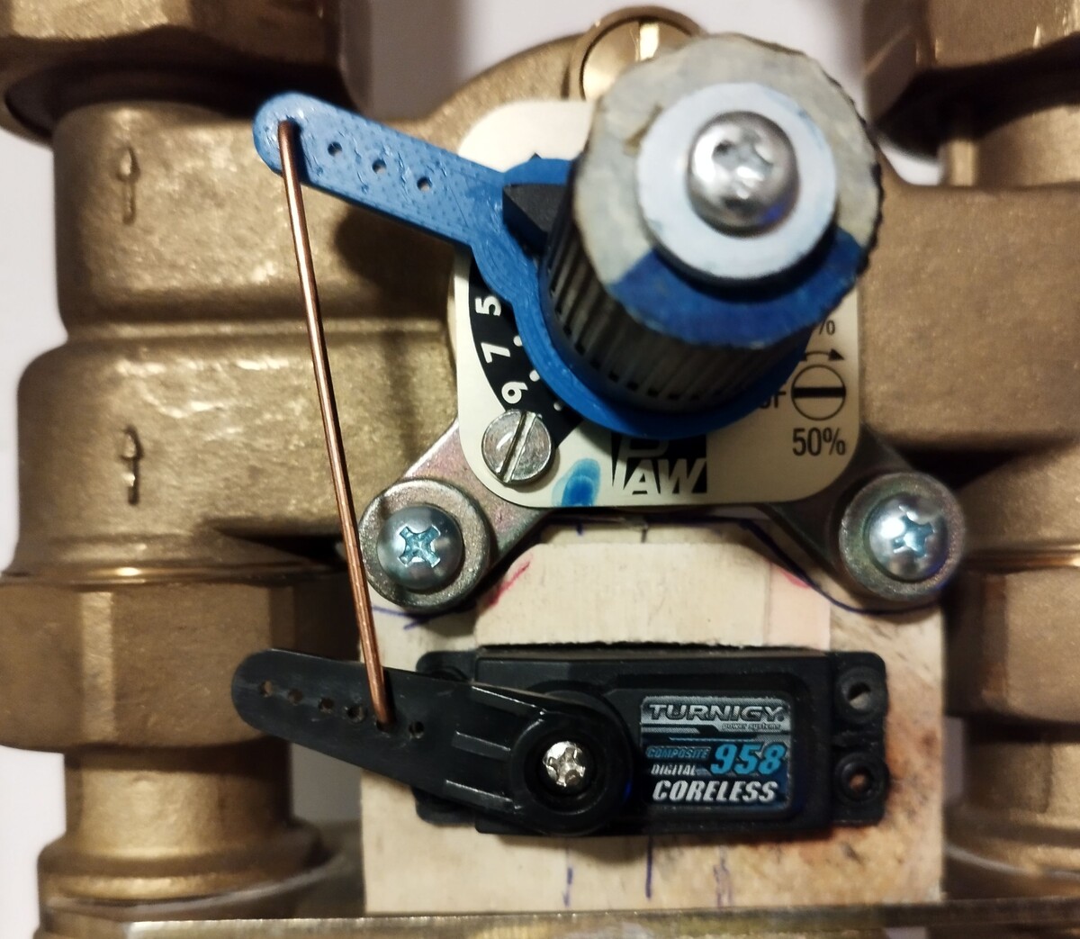

Hab mir ein altes RC servo an heizmischer fussbodenheizung gabastelt.
Holz und 3D pla. Dazu ein esp32-s2 der vor und rücklauf temperatur misst
und das servo steuert.
Das hat jetzt erstaunlicherweise schon 2 wochen gehalten und regelt
bestens.
von Thomas R. (thomasr)
Gute ad-hoc Lösung! Aber meistens sind die Stellantriebe extrem
überdimensioniert weil die Ventile im Laufe der Jahre doch schwergängig
werden. Hat der arme Servo da noch Reserven?

von J. S. (jojos)
RC Servos sind im Dauerbetrieb nicht sehr haltbar. Wenn die lange auf
einer Position verharren schrubbeln die das Poti und das Getriebe
kaputt.

von Hadmut F. (hadmut)
Heinz R. schrieb:
> So ein Stellantrieb kostet 50€
Du meinst 600? Hast du link?
Deshalb läuft das nur kurzzeitig und schaltet dann ab. Wenn mam diesem
servo das pwm wegnimmt schaltet das aus, kein position halten. Das ist
nach der einlaufphase nur sporadisch aktiv, ein bis 2 mal pro stunde.
Bei schrittmotoren dachte ich muss die positionsbestimmung extern sein.
In wahrheit reicht aber ein kleines "nudging" in die gewünschte
richtung, dann nach 1 minute messen und dann nochmal bis das stimmt.
Positionsrückführung brauchts gar nicht.
Als sicherheit, falls die temp davonmläuft, schaltet die umwälzpumpe
aus. Sonst lösen sich bei über 40 grad die fliesen vom boden.

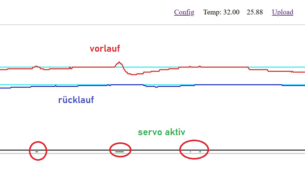

Beispiel regelung bei laständerung, t = etwa 1 stunde?
Servo ist maximal 1 sek pro 11 sek aktiv und wird nur 0.9 grad von 90
grad pro step gesteuert. Das ist das "nudging".
Das servo regelt nur wenn vorlauf ausserhalb des hellblauen
hysterese-bandes geht.
