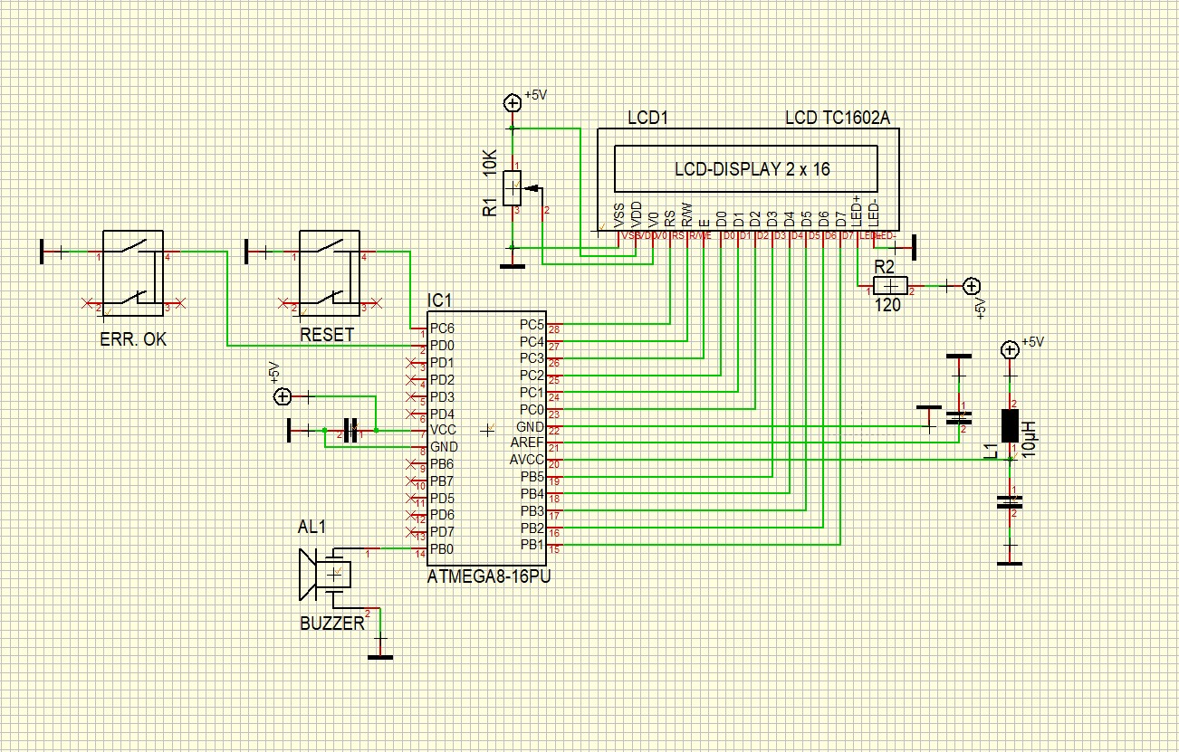

Guten Abend Zusammen,
als Absoluter Neuling in Sachen Schaltplan und CAD Programme bin Ich
zumindest für meinen Teil mit meinem Ergebniss zufrieden.
Allerdings tauchen mir bei der Konstruktion immer wieder einige Fragen
auf.
Die Grundfunktion des Atmega8 sollen folgende sein:
Auswertung eines Tasters
(https://www.reichelt.de/de/de/shop/produkt/eingabetaster_schaltspannung_24v_rt-7141)
Ansteuern eines Buzzers per PWM um Melodien oder Tonfolgen abzuspielen
(Typ SUMMER AL-60P12)
Ansteuerung eines LC-Displays im 8-Bit Modus
Was die Fragen anbetrifft:
Ich habe aus Kostengründen ein 16x2 Display aus Aliexpress bestellt,
Modell 1602 mit den HD44780 SPLC780D Controllern. (Gut das Programm
müsste ich ja sowieso an die Ports und den Controller anpassen). Sollte
Ich da noch auf etwas bestimmtes achten?
Bei der Ansteuerung per PWM des Buzzers, auch hier gibt es etwas zu
beachten?
Ich habe den Atmega8 in der Grundschaltung mal mit dem Nötigsten
verdrahtet..
Auch etliche Datenblätter habe ich gewältzt.
Leider bin ich mir mit den Tastern nicht einig, ob diese einen
Widerstand benötigen um Sauber erkannt zu werden...
Vielleicht kann sich jemand der Sache mal annehmen und Konstruktive
Tipps geben, oder gar die Änderrungen in der Datei anzeigen. Schaltplan
und Target3001 Datei füge ich anbei.
Liebe Grüße und einen Schönen Abend.
Kevin
von Thomas F. (igel)
Ich würde die 8 Datenleitungen des LCD an einen Port legen und nicht
wild verteilen. Also D0-D7 z.B. an PortD0-PortD7.
Wie wird der Atmega programmiert? Ich sehe keinerlei Schnittstellen.

Kevin X. schrieb:
> Auch etliche Datenblätter habe ich geweltzt.
Nein. Sondern: Du hast auch etliche Datenblätter *gewältzt.*
Ist völlig sinnlos, 4 Bit reichen (d4..d7) und sparen
Controller-Pins.
Kevin X. schrieb:
> Schaltplan und Target3001 Datei füge ich anbei.
Hochauflösender Screenshot des Layouts wäre hilfreich da
nicht jeder gewillt ist Target3001 zu installieren.

von Michael B. (laberkopp)
Da du Analogeingânge nicht nutzt, kannst du dir L2 und den C an AVCC
sparen und direkt mit VCC verbinden.
7.40€ für einen Taster, krass.
Und er hat keinen spezifizieren Mindeststrom weil Goldkontakt.
Trotzdem würde ich mehr als die ca. 55uA fliessen lassen fur sicheres
Schalten. Ein 10k oder 4k7 pull up an 5V ist nicht verkehrt, bei beiden.
Ob die 120 Ohm für die Hintergrundbeleuchtung passen weiss ich nicht,
gibt sehr unterschiedliche LCD, hast du den Wert aus dessen Datenblatt ?
Ein Summer summt. Für Melodien brauchst du einen Lautsprecher.
Zumal der Summer nominal 12V, mindestens 7V und 40mA benötigt, zu viel
für den Ausgangspin.
Lautsprecher zum Direktanschluss an einem uC Pin wird auch eher nix.
Selbst 32 Ohm Lautsprecher zwischen 2 Pins im Gegentakt ziehen 160mA,
250 Ohm Lautsprecher dann mit 0.1W sind eher unbekannt.

von Thomas S. (Firma: Chipwerkstatt) (tom_63)
Dein Widerstand für die LED-Beleuchtung ist zu groß.
Der Resetpin vom Atmega ist nicht richtig. Der Atmega läuft nicht.
4 Datenleitungen, und 2 Controll-Leitungen reichen dem Display.

von Falk B. (falk)
Naja, wir haben schon deutlich Schlimmeres gesehen. Trotzdem.
Siehe Bildformate. PNG statt JPG, besser noch PDF. Und schalt dieses
kleinkarierte Raster aus.
Kann man so machen, verschwendet aber Pins. Im 4 Bit Modus ist das Ding
praktisch genau so schnell und lesen tut man von einem LCD praktisch
nie. Also kann man R/W fest auf GND legen.
Die internen Pull-Up widerstände reichen, wenn man sie einschaltet.

von Kevin X. (kevin_x)
Wegen der LCD Beleuchtung stehen Folgende Infos im Datenblatt:
Forward Voltage Typ. 2,9V   Max. 3,1V
Forward Current Typ. 18mA
Da ich jetzt mit 3,0V Gerechnet habe dann komme ich auf 120 Ohm
Schaltung ändere Ich jetzt mal um und ändere auch den Controller durch
einen Atmega32.
Das ist ok.
Die meisten Taster brauchen halt mehr als 55uA um ihre Kontakte zu
putzen  auch Goldkontakte. Aber ob nun 0.1mA oder 1mA steht ja nicht im
Datenblatt. Man riskiert bei 55uA dass es nach 10 Jahren halt erst
unzuverlässig und dann nicht mehr geht. Manche Leute können aber nicht
10 Jahre weit denken.

von Wastl (hartundweichware)
Kevin X. schrieb:
> Schaltung habe ich jetzt Entsprechend geändert.
Nö. Du hast die Hälfte vergessen. Und die Symbole kann man
drehen damit man die Schrift ohne Mühe lesen kann.

von Thomas S. (thommi)
Der Resetpinn sollte einen Pullupwiderstand von 10 kOhm gegen +5 V
haben, dann passt das erstmal.
Das LCD braucht wirklich nur RS, E und DB4-7 neben Vdd, Vss, Vee
(Kontrast) und Vdd mit Vorwiderstand für die Hintergrundbeleuchtung.
Die Prozessorpins für DB0-DB3 kannst du dann für andere Sachen nutzen,
z, B als I/O-Pins oder für resistive Sensoren mit Ausnahme des PB4. Der
ist kein ADC-Eingang.
Mit welcher Programmiersprache möchtest du den Prozessor denn
programmieren?
Ich leite die Pins MOSI, MISO, SCK, Vdd, Vss und Reset immer auf einen
Extrastecker, dass ich den Prozessor jederzeit im eingebauten Zustand
programmieren kann.
Diese Pins kann man dann zwar auch für andere Zwecke benutzen, aber
sobald das Programmiergerät brennt, ist der Reset aktiv, und man kann
dann den Prozessor brennen. Die programmierten Funktionen sind dann auf
diesen Pins offline, aber nur, wenn sie nicht z. B. mit einem Taster
während der Programmierung auf Masse oder 5 V gezogen werden. Da läuft
dann das Programmierinterface gegen Windmühlen.
von Rainer W. (rawi)
Kevin X. schrieb:
> Aber der Taster ist ja eigentlich nur für "Notfälle"
> gedacht, weswegen er ja auf der Platine verbleibt.
Es könnte wohl sein, dass dein Error-Taster ohne AVCC nicht
funktioniert, weil das die Versorgung für den Port A darstellt.
Und denke an den Kondensator zwischen Pin 30 und 31.
Bist du sicher, dass der Kondensator richtig angeschlossen ist. In einem
normalen Schaltplan müssten dicke Punkt an den T-Verbîndungen
auftauchen.

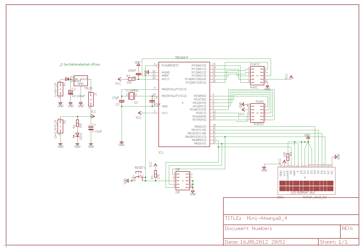

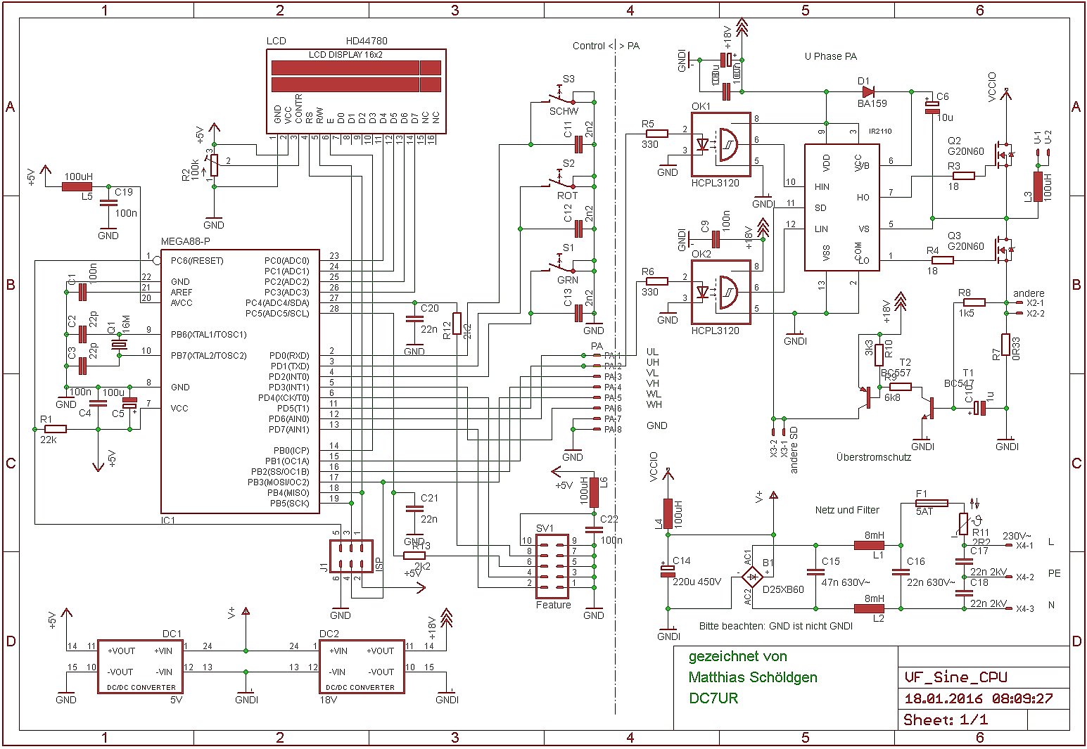

von Wolfgang S. (wolfgang_s278)
Noch ein Beispiel.
von Manfred P. (pruckelfred)
PNG ja, wie vom Forum unter Bildformate beschrieben. PDF ist mangels
Vorschaubild ungeschickt!
Der Herr Bertram ist da anderer Meinung. Unabhängig davon kann es nicht
schaden, die Eingänge niederohmiger zu machen. 1k dran, die kurzzeitig
5mA tun nicht weh.
Ich sehe irgendwie noch keine sinnvolle Beschaltung des
Reset-Anschlusses.

Wolfgang S. schrieb:
> Noch ein Beispiel.
Man erdet die D0-D3 am LCD aber bitte nicht, sondern lässt sie einfach
frei. Alles andere ist Stromverschwendung, denn der 44780 hat da Pullups
dran:
https://www.mikrocontroller.net/wikifiles/5/5f/VF_Sine_Drive.png
Beide GND-Anschlüsse des Atmega an GND legen, nicht nur einen.
Die vier Datenleitungen des LCD gehen "über Kreuz". Also PC0 -> D7, PC1
-> D6, etc.
So musst du in der Software alle Datenbits umständlich umschaufeln.
Besser wäre PC0 -> D4, PC1 -> D5, etc.

Danke für den Tipp. Kannst du mir mal aufzeigen, wie das
Schaltungstechnisch aussehen könnte?

Wenn ich das Layout ändere, kann Ich doch das LCD an die Pins PD0-7
hängen?
> hängen?
Du BRAUCHST keine 8 Bit für ein HD44780-Display (s.o.)
Nein da habe ich mich falsch ausgedrückt.
Ich meinte wenn Ich den ISP Anschluss Doppelt Belegen möchte, mit diesem
HCT373 o. ä. wie das auszusehen hat?
Kenne dieses Bauteil nämlich nicht.
