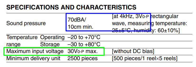

von Michael B. (laberkopp)
Mike schrieb:
> Was ist der beste Transistor für mein Szenario und wie muss der genau
> nach dem low pass folter angeschlossen werden?
Oje.
Dieser 'Buzzer' ist ohne Oszillator, er will die Frequenz von dir und
ist dabei mit 30V bei 4kHz am lautesten.
Um diese 30V zu erzeugen verwendet man einen Schwingkreis, eine Spule
zusätzlich zur Kapazität des Piezos, und betreibt sie an einem Class-C
Verstärker.
Der Transistor darf die negativ gehende Schwingung nicht kurzschliessen,
also kein MOSFET sein.
Die RECOMMENDED OPERATING CIRCUIT EXAMPLE im Datenblatt betreibt ihn nur
mit 3V, macht 50dB säuseln.
Hier steht, wie man durch eine Spule lautet bekommt
https://www.edn.com/increase-piezoelectric-transducer-acoustic-output-with-a-simple-circuit/
Deiner hält maximal 30V aus, da seine Kapazität nicht im Datenblatt
steht muss man mit der Induktivität experimentieren.

von Mike (borg1of1)
Der ist ganz bewusst ohne Oszillator, damit ich per PWM Musik damit
wiedergeben kann.
> Verstärker.
Im Datenblatt steht 70dB(A)/10cm min. at 4kHz, 3V0-P.
Laut genug für mich.
Ich habe in der Schaltung nur 3.3V Versorgung zur Verfügung und möchte
damit das best möglichste an Lautstärke herausholen.

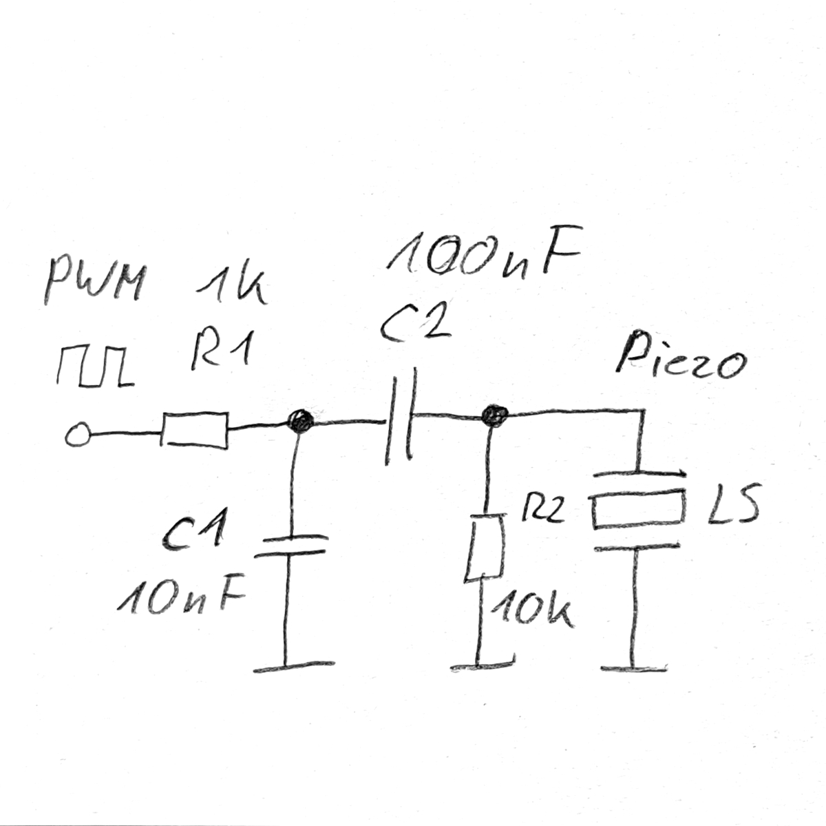

von Enrico E. (pussy_brauser)
Mike schrieb:
> Vielfach wird ein NPN BJT Transistor zur Verstärkung empfohlen.
In deinem Fall bringt der Transistor nichts, denn du hast nur 3,3 Volt
zur Verfügung! Für das Tiefpassfilter kannst du das nehmen, was du
selber vorgeschlagen hast. Wenn du den Frequenzbereich etwas erweitern
möchtest kannst du statt 33nF auch 10nF nehmen, das ergibt eine obere
Grenzfrequenz von 16kHz. R2 und C2 können eventuell entfallen, die
begrenzen nur die untere Übertragungsfrequenz auf 160Hz.
Bevor du extra ein Layout dafür machst, hör dir das am besten vorher
einmal testweise auf dem Steckbrett an, auch wenn die Audioqualität
zweitrangig sein darf!
Enrico E. schrieb:
> kannst du das nehmen, was du selber vorgeschlagen hast.
Der Piezo in dieser Schaltung wird nur sehr, sehr leise tröten, denn die
Piezokapazität wird nur gaaaanz laaaangsaaam über den 10k widerstand
entladen. Aber weil die Tonausgabe nur nachrangig ist, wird das schon
reichen. Die Schaltung ist ja schnell mal am EVAL-Board zusammengesteckt
und ausprobiert. Vorher würde ich da sowieso keine Leiterplatte
entwerfen.

Manfred P. schrieb:
> Der TDK-Katalog ist da anderer Meinung, sagt 3 Volt P-P.
Nein, der sagt, dass bei 4kHz Rechteckansteuerung grade mal 70db in 10cm
Abstand erreicht werden. Aber es sind bis zu 30Vp im Gegentakt (also
60Vpp)  erlaubt und dann ist der Piezo bei 4kHz sicher am lautesten.
Vor jedem Gebastel würde ich so einen Piepser einfach mal an einen
normalen Lautsprecherausgang ranhängen und hören, was der denn bei
welchem Ansteuersignal überhaupt wiedergibt.
Im Grunde würde ich hier einfach einen Handylautsprecher nehmen, der ist
auf brauchbare Tonwiedergabe ausgelegt:
- https://de.aliexpress.com/item/32797193751.html
- https://de.aliexpress.com/item/1005006056453298.html
- https://de.aliexpress.com/item/1005005699690954.html

von Manfred P. (pruckelfred)
Du hast recht, ich habe "am lautesten übersehen" und angenommen, dass er
generell 30V benötigt.
Heißt jedenfalls, dass das Ding am 3V3-µC piepen wird. In Büro- /
Wohnumgebung wird man 70dB hören, in einer Industrieumgebung gehen die
einfach unter. Sonderlich viel sind 70db nicht, zumal die nur bei
Resonanz auf 4 kHz erreicht werden.
Ich habe vorhin mal geschaut: Mein kleiner digitaler Küchentimer liegt
knapp drüber, der größere piept sogar mit 81db(A) - Meßwerte eines
China-Schallpegelmessers unbekannter Toleranz.
