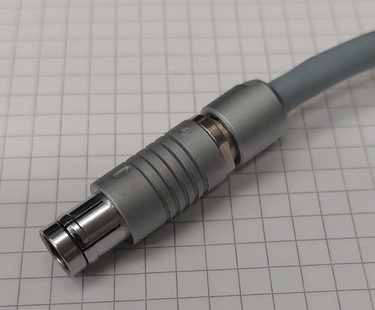

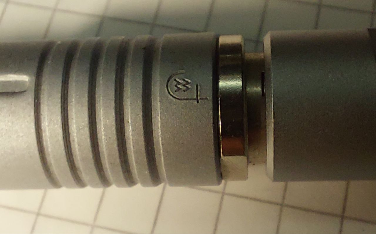

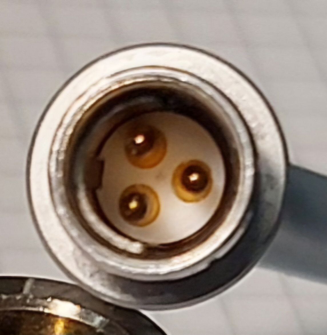

suche einen Stecker für die Tastköpfe vom R&S Rohde & Schwarz URV HF- Millivoltmeter 3polig siehe Bilder. Sieht am ersten Blick nach LEMO aus, ist es aber nicht. Im Bestückungsplan der Messköpfe steht Schurter was mich aber ebenso wie das Logo am Stecker nicht weiterbrachte..

Das könnte das alte Logo von Fischer Connectors (CH) sein (beachte das stilisierte "F"): https://fischerconnectors.com/de/

Günstig ist relativ, momentan ist bei Kleinanzeigen ein angeblich funktionierender Rohde & Schwarz HF-Tastkopf RF-Probe 243.8811.02 10kHz bis 1GHz für FP 97 Euro drin. Anzeige Nummer 3046009900 Auf ebay aus Belgien VB99 Euro https://www.ebay.at/itm/304879824460 (Zuverlässiger Händler mit 100% Zufriedenheit) Habe das Logo abgezeichnet, auf Bildersuche nichts zu finden, wie gibt es das?

Vielen Dank, Helmut! Das ist doch zum Mäusemelken. Googelei nach "w. w. fischer appelt" 0 Treffer Hier die Firmengeschichte von Walter Werner Fischer: https://fischerconnectors.com/de/uber-uns/unsere-geschichte/ Jetzt müssen wir nur noch die genaue Bezeichnung herausfinden.
Der Stecker wird bei RURV, URV3, URV4 verwendet. Bei URV35, URV5, NRV ist im 12-poligen Stecker ein Eprom mit den Kompensationswerten: http://www.bymm.de/documents/15/Reparaturbericht_NRV_Z5_V1_3.pdf

Ich kenne die auch nur als Fischer-Stecker. Pfisterer in 73650 Winterbach stellt eher Hochspannungs-Steckverbinder her, wenn ich das recht sehe. Die "103" in der Zeichnung entspricht der Fischer-Bezeichnung. Leider keine Datumsangabe, scheint schon älter zu sein.
bei Fischer sollte es genauere Daten geben: https://fischerconnectors.com/app/uploads/Datasheet/S_103_A052-130+_FC_Datasheet_101714.pdf
