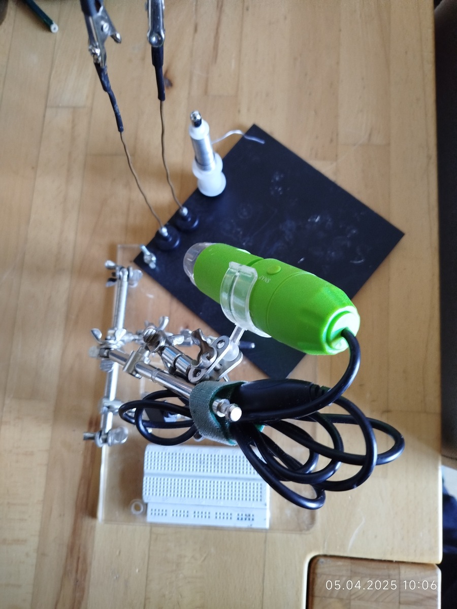

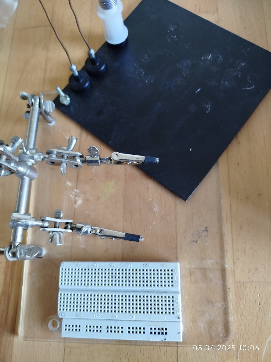

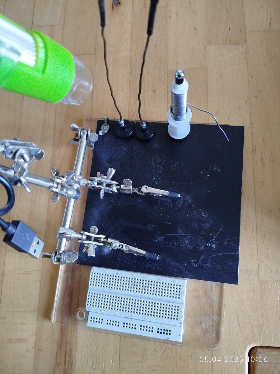

Ich hab das anfangs auch als "Problem" gesehen.
Mein Eigenbau aus zwei "Dritte Hand" und einem billigen 10€ USB
Mikroskop habe ich allerdings mit zweiteiliger Grundplatte gebaut.
Aber da sind auch gleich die Krokodilklemmen zum Platine festhalten
integriert.
Stufenlos verstellbar, das schwarze ist eine Metallplatte für
"Magnetische helferlein" und das Olle Stück breadboard ist geschraubt
und somit schnell und problemlos austauschbar.
Großer Nachteil ist das es eben immer einen Laptop/Tablet/Smartphone
braucht!

War bei der vorherigen sehr schlimm. Bei dem Modell geht's aber. Ich
komm ganz gut damit zurecht, ist halt wie die günstigen Mikroskope mit
Bildschirm die angeboten werden.
Nuja, meine bastellösung ist bei weitem nicht perfekt. War auch eher auf
die Grundplatte bezogen, eine zu haben ist nicht zwingend schlecht wenn
sie für den Zweck optimiert werden kann.
