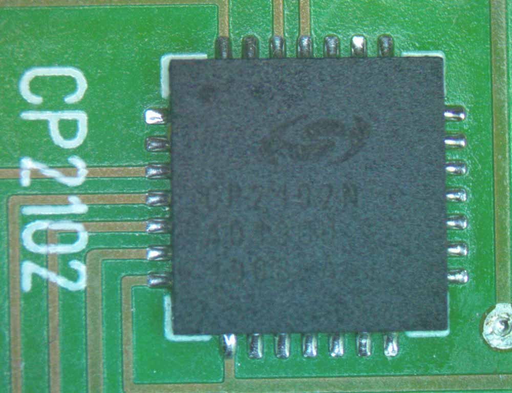

Letztes Weihnachten hatte ich mir dieses Mikroskop selbst geschenkt : https://www.ebay.de/itm/112347634897 Nicht gerade billig, aber löten ist kein Problem und die LED Ringleuchte ist dimmbar. Das Gestell habe ich auf zwei Arme reduziert,das Bild ist jetzt wesentlich ruhiger da weniger bewegliche Teile an der Kamera hängen. Etwas "Unruhe" kommt immer mit rein-der Tisch ist ja nicht aus Grauguss und überträgt nun mal etwas Bewegung während dem Arbeiten unter dem Mikroskop. Zusätzlich wurde dazu noch eine Kamera angeschafft-löten ist somit direkt über einen 22" Monitor ohne ständigen Blick durch das Mikroskop möglich (das strengt auf Dauer die Augen zu stark an). Anbei ein Foto von einen eingelöteten CP2102. Frohes Fest + schöne Feiertage !

Andreas S. schrieb: > Anbei ein Foto von einen eingelöteten CP2102. Für diese Lasergravuren finde ich Ringleuchten gar nicht so gut. Seitliches Licht lässt die Schrift besser erkennbar werden. Aber ansonsten sicher ein schönes Teil!

Jörg W. schrieb: > Für diese Lasergravuren finde ich Ringleuchten gar nicht so gut. > Seitliches Licht lässt die Schrift besser erkennbar werden. Gibt es da nicht auch Ringleuchten, die sich segmentweise schalten lassen?

Bernd schrieb: >> Für diese Lasergravuren finde ich Ringleuchten gar nicht so gut. >> Seitliches Licht lässt die Schrift besser erkennbar werden. > Gibt es da nicht auch Ringleuchten, die sich segmentweise schalten > lassen? Guter Tip. Ich bin gerade dabei, meine Leuchtlupe auf LED umzubauen. Da werde ich dann auch solch eine Segmentbeleuchtung reinbauen.
Habe eine runde Beleuchtung fürs Stereomikroskop gekauft,die 4 Seiten
sind einzeln aktivierbar und einstellbar.Natürlich nicht stufenlos,ca in
5 Stufen.
mfG Hans

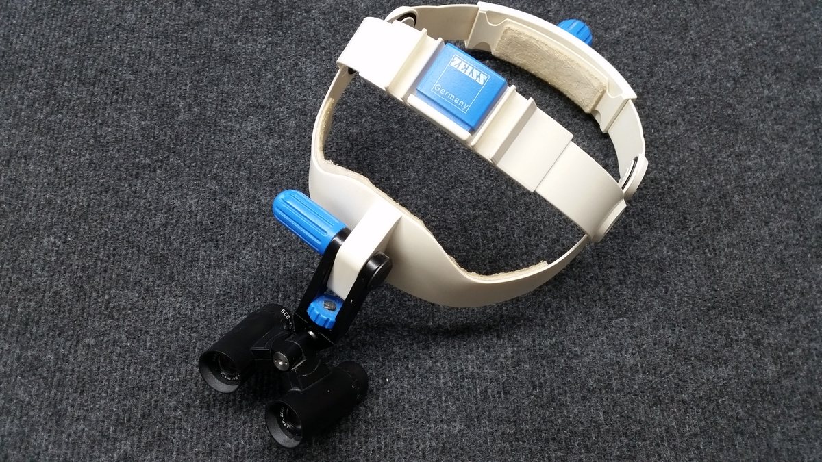

Ich kann nur wärmstens Zeiss EyeMag Pro empfehlen, gebraucht vom Zahnarzt. Sind zwar schweineteuer, aber die Sicht ist exzellent. Ideal für alles was 3,5x vergrößert werden muß aber nicht unterm Mikroskop stillhält. Leider muß man sich bei Vergrößerung und Arbeitsabstand festlegen, ich hab 3,5x und 35cm als recht brauchbar für mich gefunden.

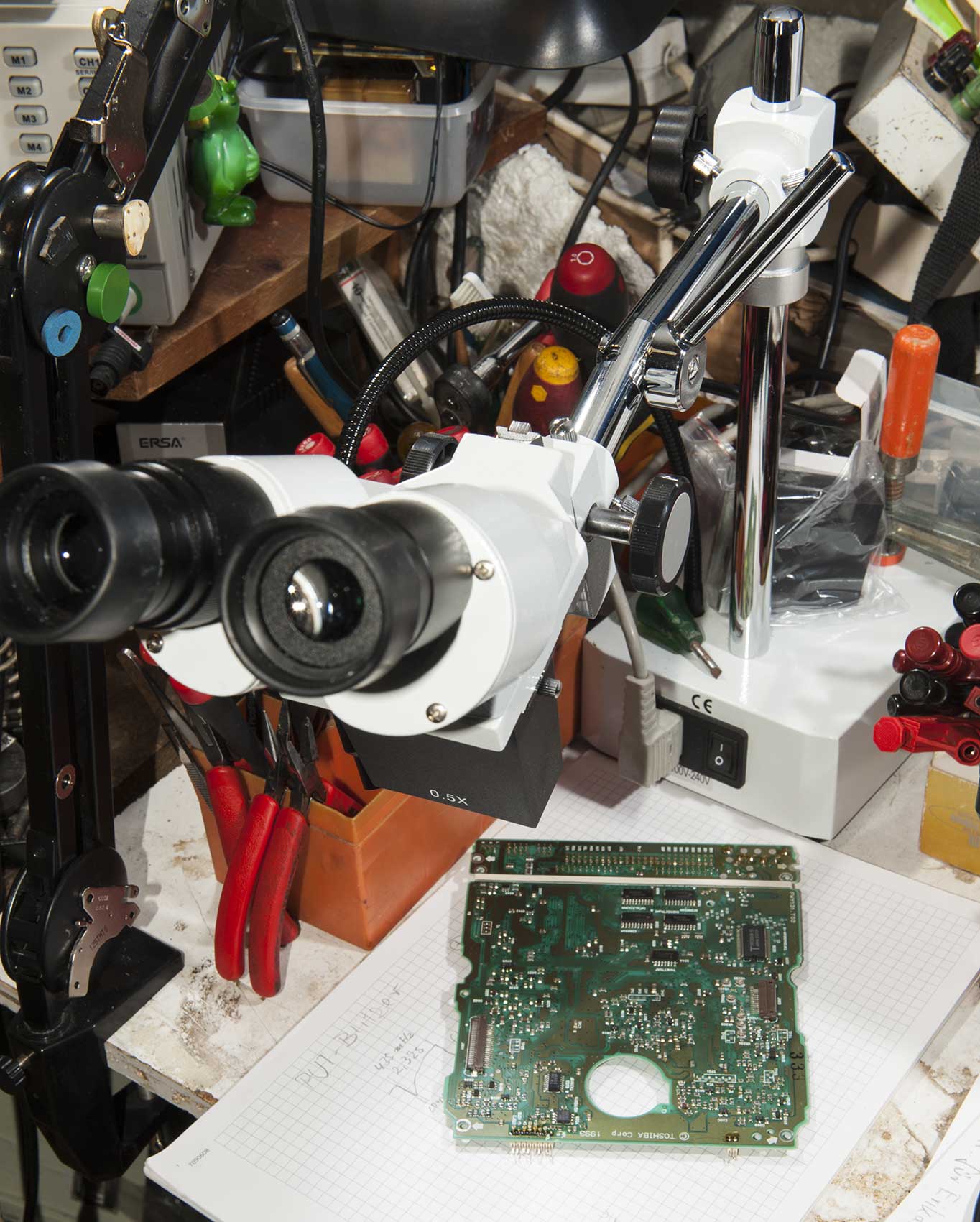

Horst O. schrieb: > Die optische Qualität der Stereo-Darstellung ist sehr gut und > verzeichnungsarm, und mit den 3 (0,5x; 1x; 4x) Stereo-Objektiven und den > 2 Okular-Paaren (10x,20x) sind so Vergrößerungen von 5, 10, 20, 40 und > 80fach möglich. Nachtrag: Der beschriebene Vergrösserungsbereich 80fach ist so nicht möglich! Das von mir bestellte 4x Objektiv passt leider nicht in die Führungsschiene der Biorit ICD CS Mikroskope und ich werde es gegen ein passendes 2x Exemplar austauschen. Die "maximal" erreichbare Vergrösserung ist also mit der Kombination 2x Objektiv + 20x Okular 40fach. Gruß Horst

Hi >Das von mir bestellte 4x Objektiv passt leider nicht in die >Führungsschiene der Biorit ICD CS Mikroskop ... Nicht verwunderlich, da es als Zubehör für • Biorit ICD (5802500) • Biorit ICD LL (5802510) und nicht für die Biorit ICD CS aufgeführt ist. MfG Spess
spess53 schrieb: > und nicht für die > > Biorit ICD CS Hallo Spess, ... hab 's dann später auch gelesen, da war 's aber schon unterwegs, die sind ja schnell bei ".resser". ;-) Wenn das (passende) 2x Okular da ist, stelle ich mal Aufnahmen mit der 40fach Vergrößerung ein. Gruß Horst
Thomas W. schrieb: > Ich kann nur wärmstens Zeiss EyeMag Pro Hallo Thomas, kann ich uneingeschränkt unterstreichen. Ich habe hier etwas ähnliches, zugegebenermaßen für die Hobbykasse ganz schön üppig, aber es lohnt sich. Ich habe meine übrigens auch von einem befreundetem Zahnarzt erworben. Es handelt sich um eine Kopflupe aus der KS-Serie. Ich finde, die Kopflupe hat sogar noch mehr Einsatzmöglichkeiten, z.B. kann ich auch bohren und fräsen. Der Arbeitsabstand ist genial. Und Platz benötigt diese Lösung keine. Die Qualität des Bildes ist umwerfend gut und man kann stundenlang arbeiten ohne Kopfschmerzen oder müde Augen zu bekommen. Gruß Dirk
Dirk R. schrieb: >Ich habe hier etwas ähnliches, > zugegebenermaßen für die Hobbykasse ganz schön üppig, aber es lohnt > sich. Ich habe meine übrigens auch von einem befreundetem Zahnarzt > erworben. Es handelt sich um eine Kopflupe aus der KS-Serie. Rein aus Neugier, welche Vergrößerung und welcher Arbeitsabstand hat deine? Ich hab die selbe nur mit Brillengestell.
Thomas W. schrieb: > welche Vergrößerung und welcher Arbeitsabstand Hallo Thomas, ich habe 5-fache Vergrößerung und einen Arbeitsabstand von 155mm und somit ist die Bezeichnung klar: KS 5x/235 Für mich die beste Kombination. Gruß Dirk
