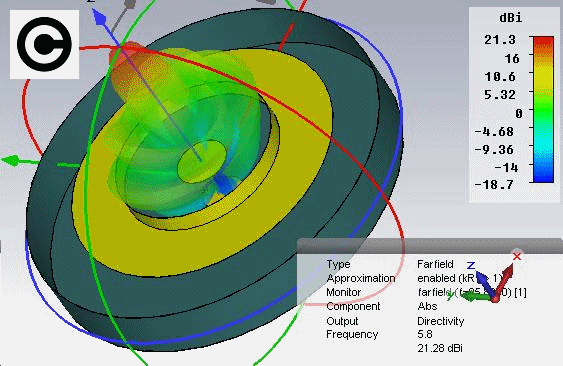

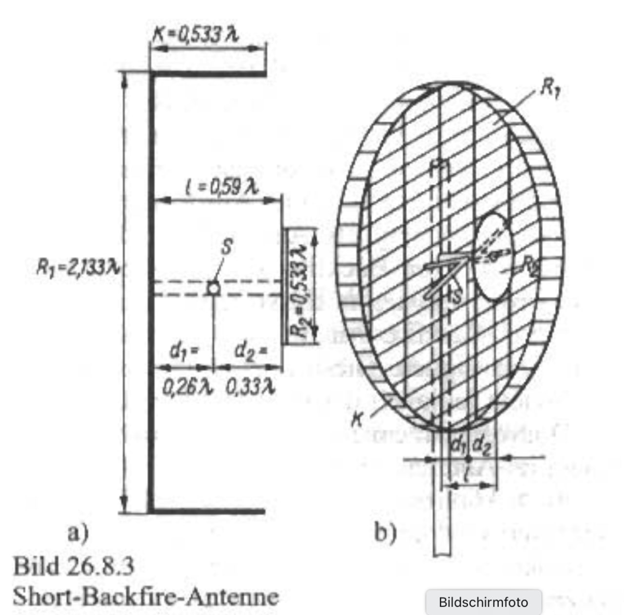

Ich benötige für ein Experiment bei ca. 5GHz eine solche SBFA. Die genauen Maße und wie ich die HF mittig einspeise ... ist alles klar. Allerdings habe ich zwei Fragen, die mir sicher ein HF-Experte beantworten kann:
a) Antennen sind oft auf eine gewisse Breitbandigkeit ausgelegt, was sie besser nutzbar macht, z.B. für Nachrichtenübermittlung. Ich benötige diese Antenne allerdings so schmalbandig wie möglich. Genügt dafür die möglichst genaue Einhaltung der Abmessungen (s. Bilder)?
b) ich brauche eine Art Monitorsignal, um Resonanzfrequenz und Signaldämpfung durch Material direkt vor der Antenne feststellen zu können. Ich weiss, dass Profis das wohl mit einem Richtkoppler machen würden, aber dafür fehlen mir die präzisen mechanischen Möglichkeiten.
Ist es statt dessen auch denkbar, irgendwo eine weitere SMA-Buchse mit einem kleinen Stück Antenne in den Innenraum ragen zu lassen (1/4 oder 1/8 Wellenlänge)? Oder einfach nur einen Widerstand von der Einspeisung direkt zum Detektor?
#7858091
Nein. Die Breitbandigkeit einer Antenne hängt am Konstruktionsprinzip. Die Einhaltung der Maße hat damit nur am Rande zu tun. Warum denkst du dass eine schmalbandige Antenne besser ist? Für eine gewisse Reichweite deiner Feuchtigkeitsmessung hätte ich eher vermutet dass du eine Antenne brauchst deren reaktives Nahfeld weiter in den Raum hinein ragt (weil dann Wasser mit hohem epsilon-r Rückwirkung auf die Antenne haben kann). Da hätte ich jetzt vermutet dass das bei einer Antenne mit Richtwirkung der Fall wäre. Wobei Antennen mit stärkerer Richtwirkung normalerweise auch schmalbandiger sind.

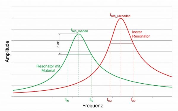

Das ist der Sinn bei der Feuchtemessung. Aus dem Verhältnis der Mittenfrequenzen und den Halbwertsbreiten mit und ohne Medium kann auf den Wassergehalt geschlossen werden.
