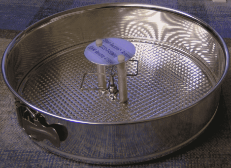

ich muß doch mal ein Foto der "cakefire-antenna" posten
In den UKW-Berichten vor Jahren veröffentlicht, aus einer
Kuchen-Backform mit wenig Aufwand zu bauen. eigentlich heißt es ja
"short backfire antenna" ( Google findet ein bißchen was dazu) und
ist neben der bekannteren Pringles-Keksdosenantenne gut für WLAN
geeignet.

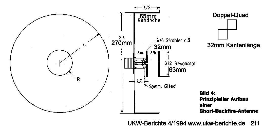

Hier das angedrohte Foto meiner Kuchenblech-Antenne für 2,4 GHz nach
UKW-Berichte 4/1994. Maßzeichnung folgt noch.
Der Dipol besteht aus versilbertem Kupferdraht, mit 2mm Durchmesser,
32mm Kantenlänge zu einer quadratischen "Acht" gebogen, und an der
"Wespentaille" an Innen- und Außenleiter gelötet. Ein streng genommen
erforderlicher Balun fehlt. Der runde Reflektor ist aus 1mm Alublech,
mit zwei Kunststoff-Abstandshaltern von 63mm und Kunststoffschrauben
gehalten. Die Buchse ist eine N-Buchse mit Vierlochflansch und Anschluß
für Koaxkabel. Das Kabel ein Stück semi-rigid-Koaxkabel, man könnte auch
normales weiches Koaxkabel in ein Messingröhrchen einlöten.

Hier die Original-Zeichnung aus dem Artikel von Eugen Berberich DL8ZX
mit Maßangaben in Wellenlängen, dazu die von mir benutzten Abmessungen
in Millimeter eingetragen. Die Antenne dürfte breitbandiug sein, sodaß
kleine Abweichungen nicht viel ausmachen. Nach Messungen des Autors
liegt die Reflexionsdämpfung 50 MHz breit über 20 dB und 200 MHz breit
über 10 dB.
Wellenlänge = Lichtgeschwindigkeit / Frequenz, also 300 (Mm/s) / 2400
MHz = 125mm

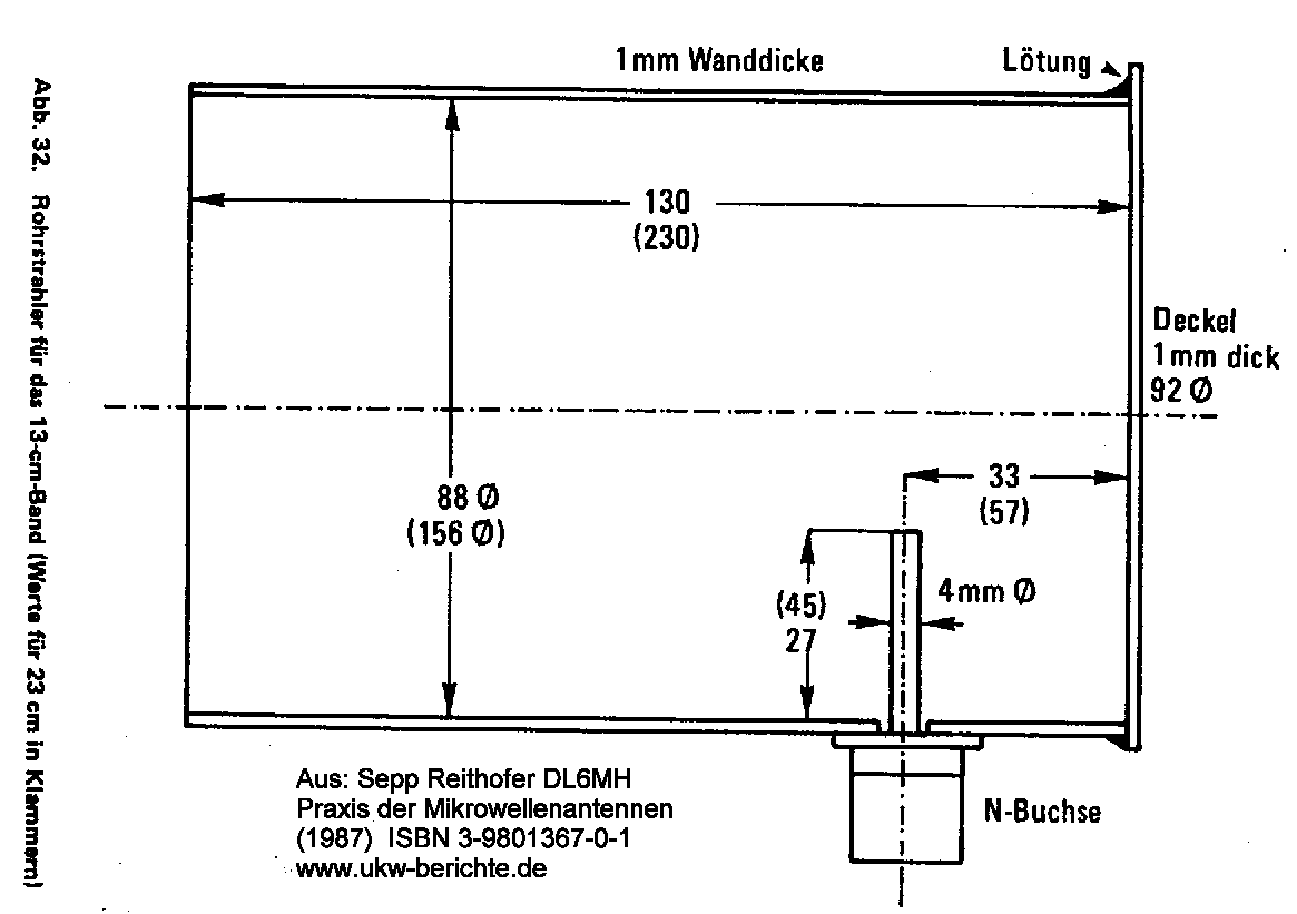

Eine der Literaturstellen zur "Espresso-Dosenantenne". In diesen
Abmessungen gab es mal 250g-Dosen von Nescafe, aber die sind jetzt aus
Pappe. Von Segafredo gibts noch Espresso in roten Dosen, die den hier
genannten Abmessungen nahekommen. Der Aufbau ist so einfach, eine
Buchse mit einem Stück Cu-Draht einbauen, fertig.
Für das 23cm-Amateurband (1240-1300MHz) empfiehlt der Autor die
Verwendung von 5-Liter Party-Bierdosen.
Das ganze kann man noch vor eine Satellitenschüssel setzen um den
Antennengewinn zu erhöhen.

#7627658
Christoph Kessler schrieb:
Hier das angedrohte Foto meiner Kuchenblech-Antenne für 2,4 GHz nach UKW-Berichte 4/1994. Maßzeichnung folgt noch. Der Dipol besteht aus versilbertem Kupferdraht, mit 2mm Durchmesser, 32mm Kantenlänge zu einer quadratischen "Acht" gebogen, und an der "Wespentaille" an Innen- und Außenleiter gelötet. Ein streng genommen erforderlicher Balun fehlt. Der runde Reflektor ist aus 1mm Alublech, mit zwei Kunststoff-Abstandshaltern von 63mm und Kunststoffschrauben gehalten. Die Buchse ist eine N-Buchse mit Vierlochflansch und Anschluß für Koaxkabel. Das Kabel ein Stück semi-rigid-Koaxkabel, man könnte auch normales weiches Koaxkabel in ein Messingröhrchen einlöten.
Sieht nett aus. Sauber gebaut. Hast Du diese Antenne mal am Networkanalyzer ausgemessen?
Das Ding wurde ja als Wunderantenne angepriesen, mit Gewinnwerten die kaum erklärbar sind. Ich baue gern mal die Doppelquad vor Reflektorwand für diverse Frequenzen. Die ist so einfach skalierbar. Wenn man die Möglichkeit hat zu messen, ob Resonanzfrequenz und Anpassung stimmen, ist das noch immer eine der besten Antennen, wenn es unkompliziert sein soll. Einmal habe ich versucht, eine HB9CV Antenne für 2,45GHz zu bauen. Das war ein Misserfolg. SWR ganz ok, aber die tatsächliche Abstrahlung war wie ein besserer Dummyload...
