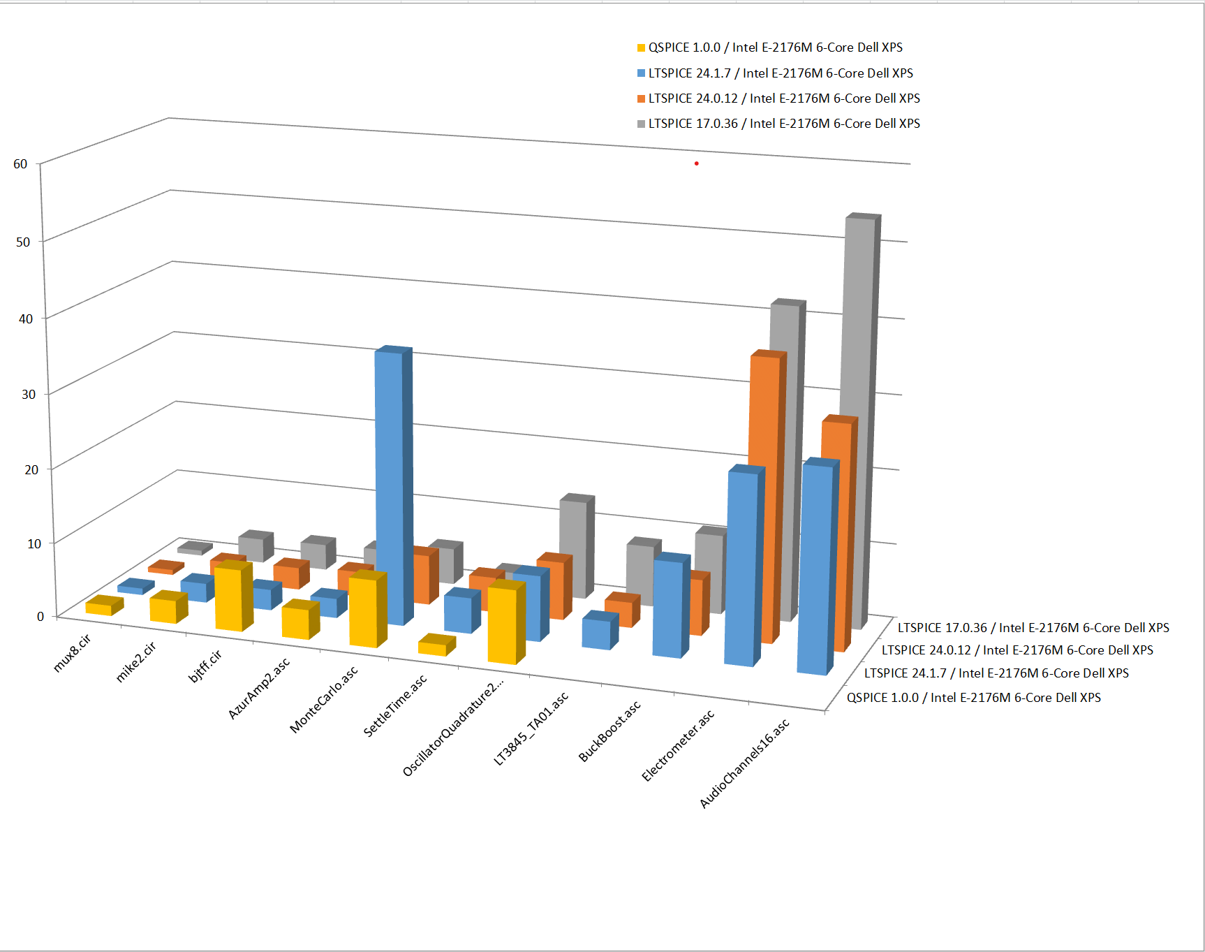

Der Core Ultra-5 245K schaut ziemlich schnell aus: 171 zu 312 Sekunden
auf dem Dell XPS.
Ich habe einige Modelle direkt in die asc Files reingeschrieben, damit
keine Fehler mit fehlenden Libs bei älteren Versionen auftreten.
Den OscillatorQuadratur Test (viele parallele Oscillatoren) habe ich
kleiner gemacht, und kompatibel zu QSPICE - der heisst jetzt
OscillatorQuadratur2.
Der AzurAmp ist jetzt ein Stereo Amp und heisst AzurAmp2.
Im Anhang noch der aktualisierte Benchmark und ein Bild mit den
Ergebnissen für den Dell XPS Laptop.
Ergebnisse in Kürze:
- QSPICE ist nicht immer schneller
- Die letzte LTspice Version hat ein Problem mit MonteCarlo.asc (viele
Parameter Steps)

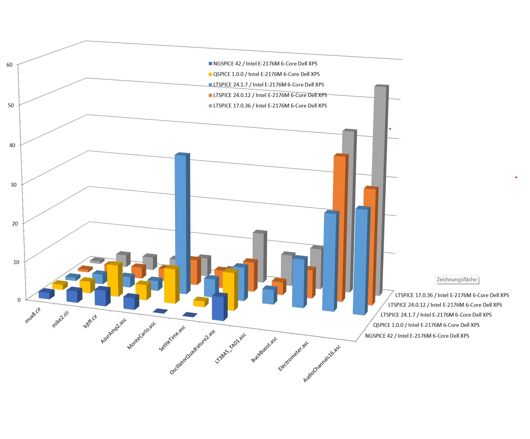

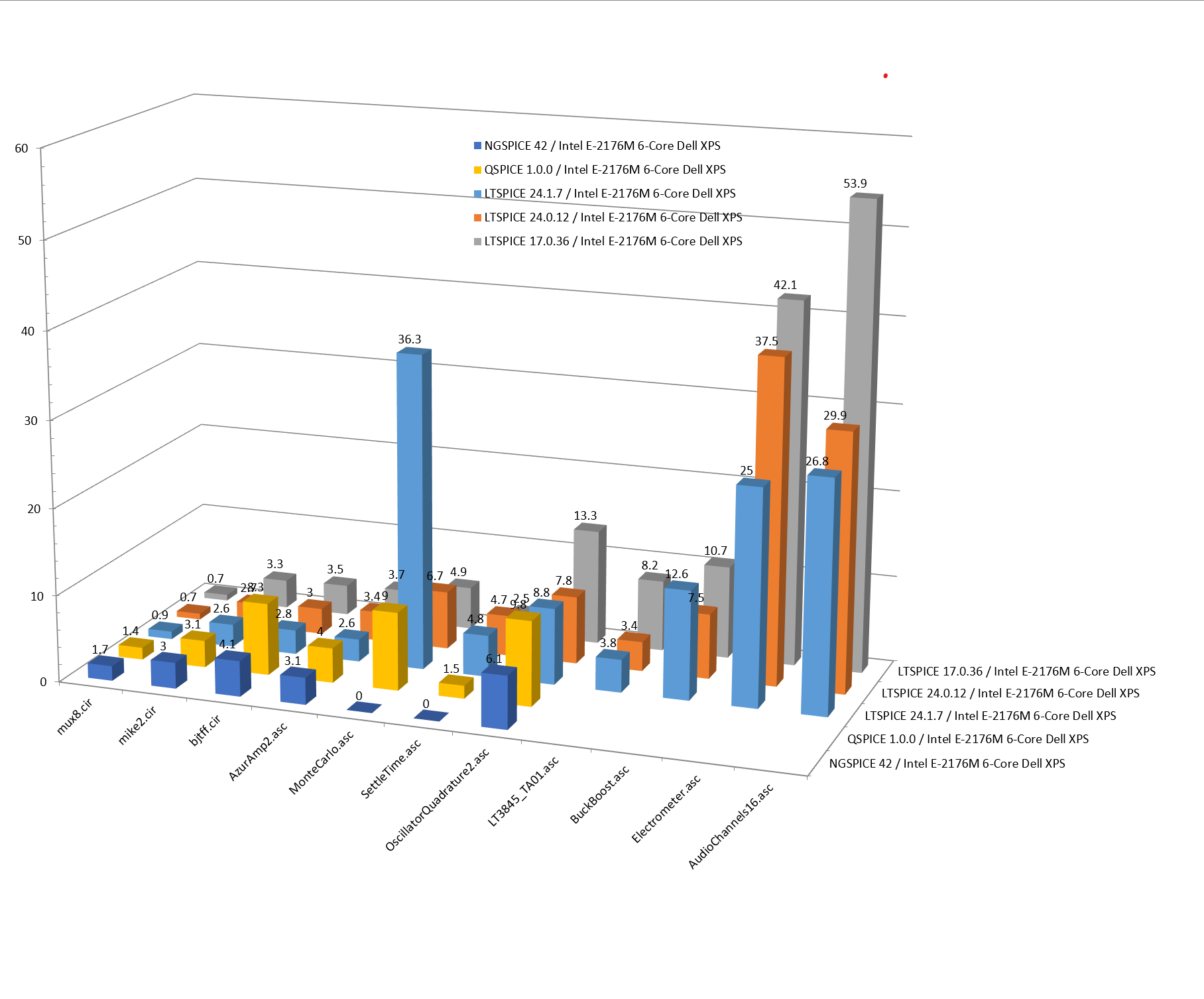

Ich habe die LTspice Lib aus der QSPICE Netzliste entfernt.  Jetzt
sollte es laufen.
Im Balkendiagram ist jetzt auch NGSPICE drinnen, soweit die Tests
durchlaufen.
