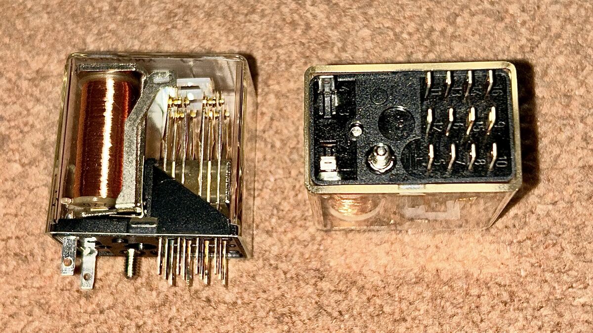

Mahlzeit,

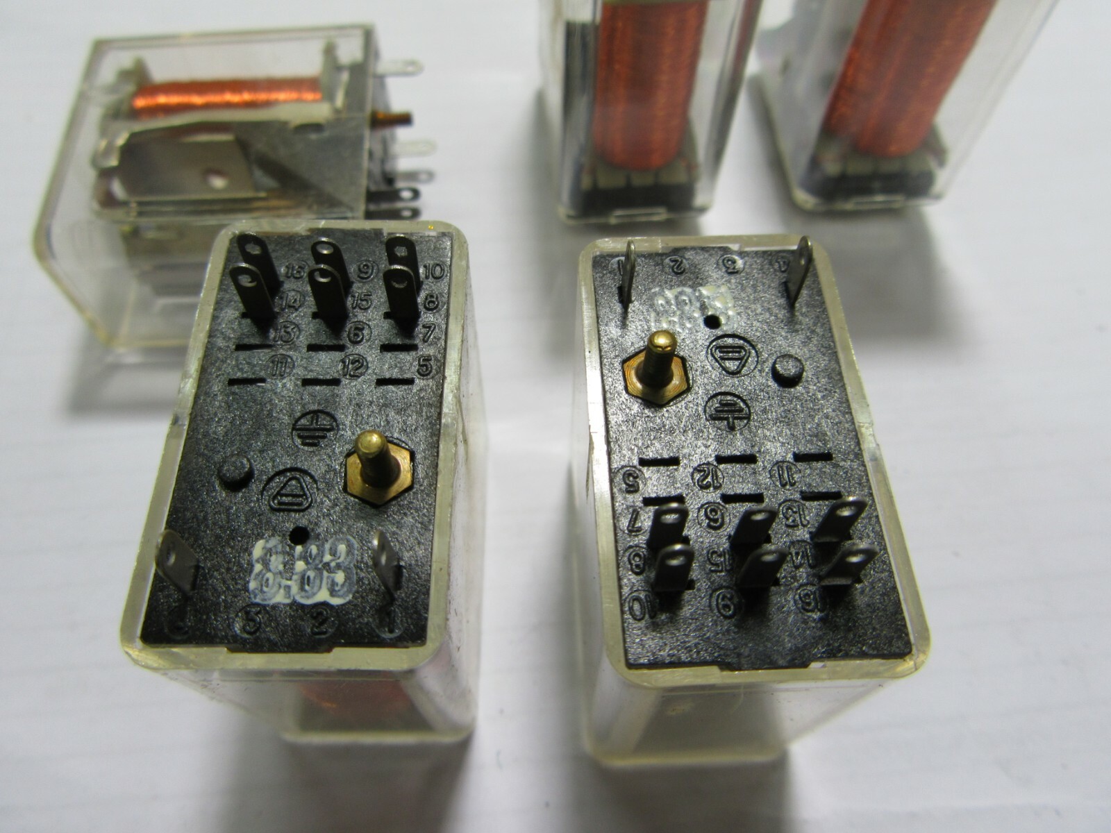

da ich einige DDR-Kammrelais gerne auf einer Pertinaxplatte montieren
würde, habe ich mir Gedanken gemacht, wie ich das am besten anstellen
könnte.
Die Relais sind mit Lötfahnen ausgerüstet, also nichts für einen
Stecksockel. Und bis auf die M2,5 Schraube zwischen den Kontakten sehe
ich keine Möglichkeit für eine anständige Montage.
Gibt es dafür irgendeine vom Hersteller empfohlene Vorgehensweise?
Die Bilder im Anhang sind nur Beispielbilder, aber meine Relais sind im
Prinzip baugleich, nur daß 4 Wechsler vorhanden sind.
Vielen Dank und viele Grüße!
Den Hersteller wirst du nicht mehr fragen können. ;-)
Ich bin mir gar nicht mehr sicher, ob's die Teile auch in einer
PCB-Variante gab. Diese hier ist offensichtlich nicht dafür gedacht
gewesen, sondern eher für die Montage auf einer Schiene. Neben der
M2,5-Schraube hast du ja auch noch eine Arretiernase, die gegen
Verdrehen sichert.
Nun kannst du natürlich in der Platine die Bohrungen vorsehen und dann
zwei große rechteckige Durchbrüche, und die Anschlüsse mit Draht
vornehmen. Alternativ beherrscht so ziemlich jeder Platinenhersteller
mittlerweile auch Langlöcher, damit solltest du sie doch auch direkt
montieren können, oder?

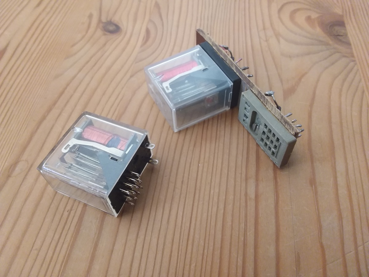

So etwas ähnliches gab es. https://www.ebay.de/itm/125376583170

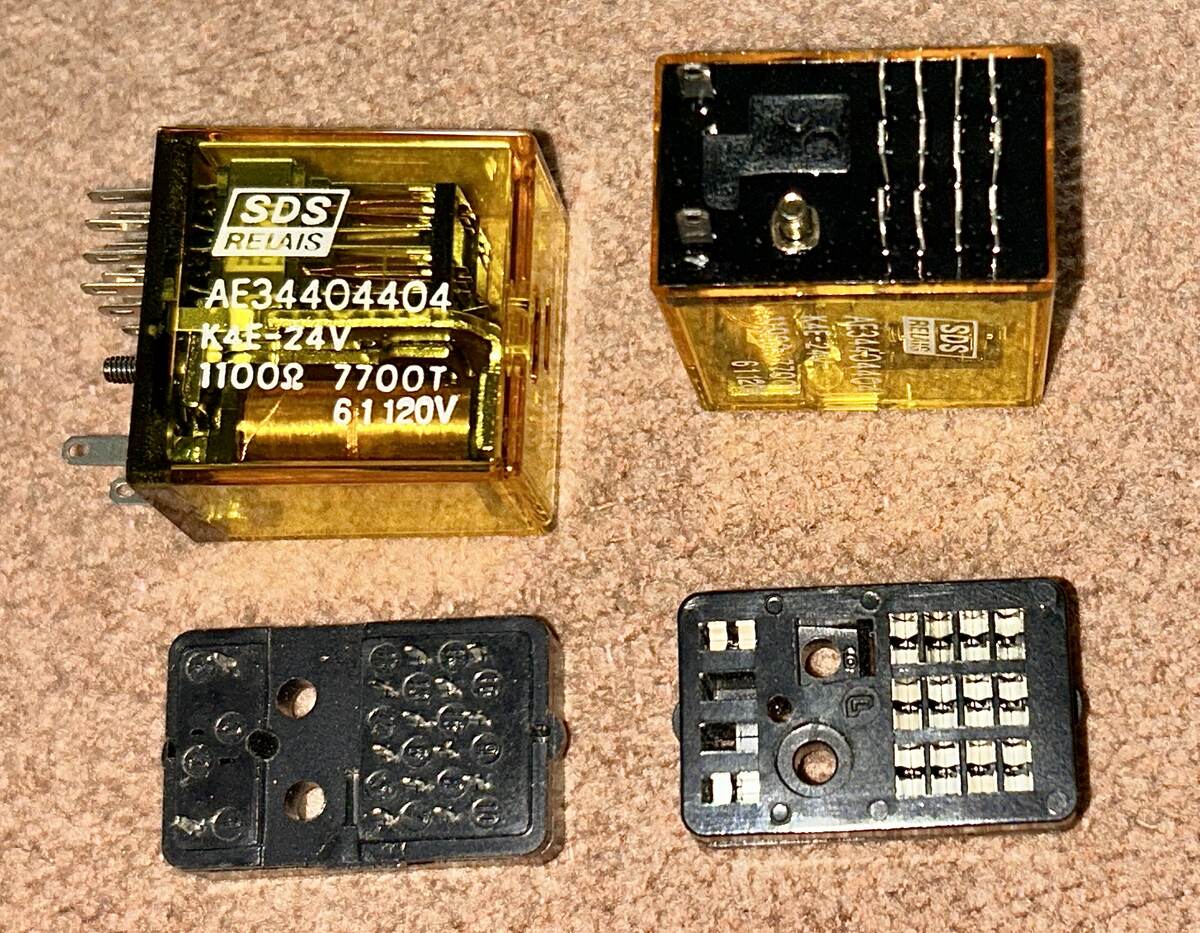

Sie sehen aus wie Siemens Kammrelais aus den 70ger Jahren. Zu diesen gab
es auch passende Sockel.
Es wäre zu prüfen, ob sie den gleichen Footprint haben wie die Siemens
Relais.
Ralph Berres

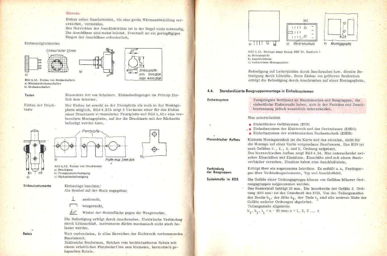

Lt. DDR-Lehrbuch "Elektronik-Baugruppenfertigung" (im Anhang):  ...
Anschrauben bzw direkte Befestigung durch Lötstifte ...

Da gab es auch Sockel dazu. Nur die brauchten auch zwei Ausschnitte.
Mit und ohne Sockel war nur der Unterschied, dass man das Relais ohne
Löten wechseln konnte.

Also werde ich mir vermutlich eine lange Stahlleiste - max. 10 mm breit
und mit Bohrungen in gleichmäßigem Abstand - organisieren und quer über
meine Pertinaxplatte schrauben, um daran die Relais an dem M2 Gewinde
anzubringen.

Dann gab es für diese Relais auch noch Stecksockel (habe ich auch noch
ein paar rum liegen.

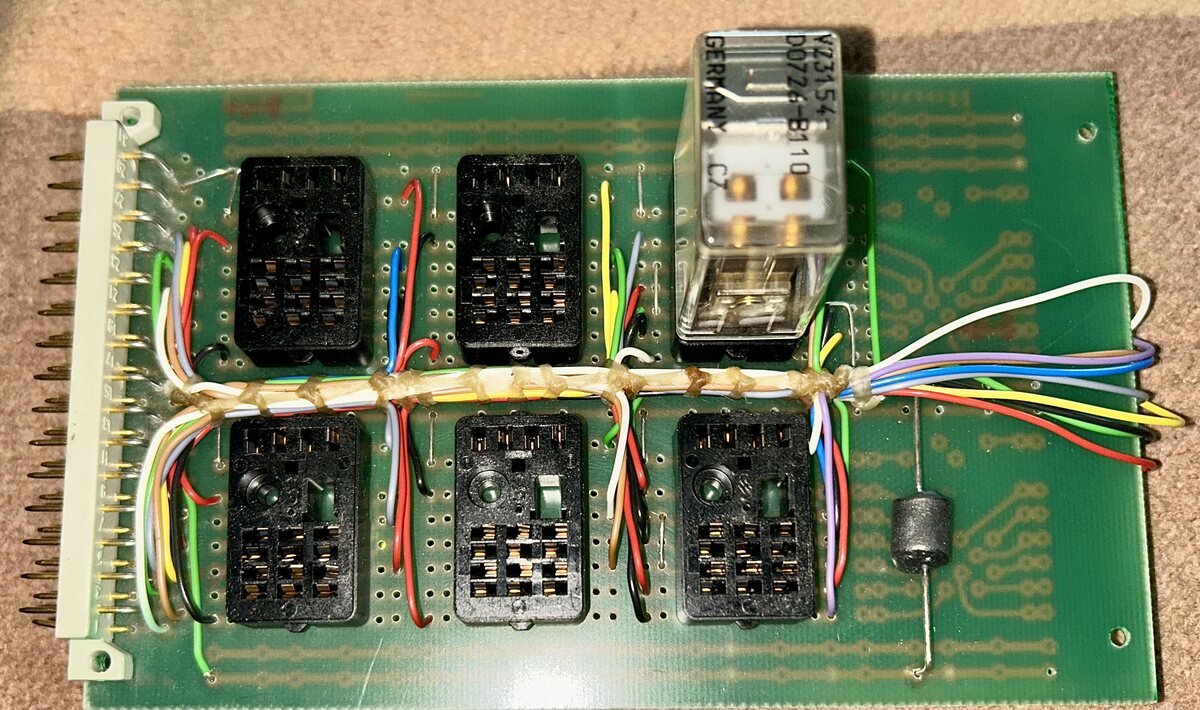

Allerdings frage ich mich, warum man in einem Forum nachfragen muß, wie
man diese Relais montiert. Das ist doch nun wirklich keine
Raketentechnik. Da macht man in der Trägerplatte einfach 2 Ausbrüche für
die Kontakte (einen für den Kontaktsatz, einen für die Spule) und in den
verbleibenden Steg  kommen 2 Bohrungen (einmal für den Schraubbolzen,
ganz gut.

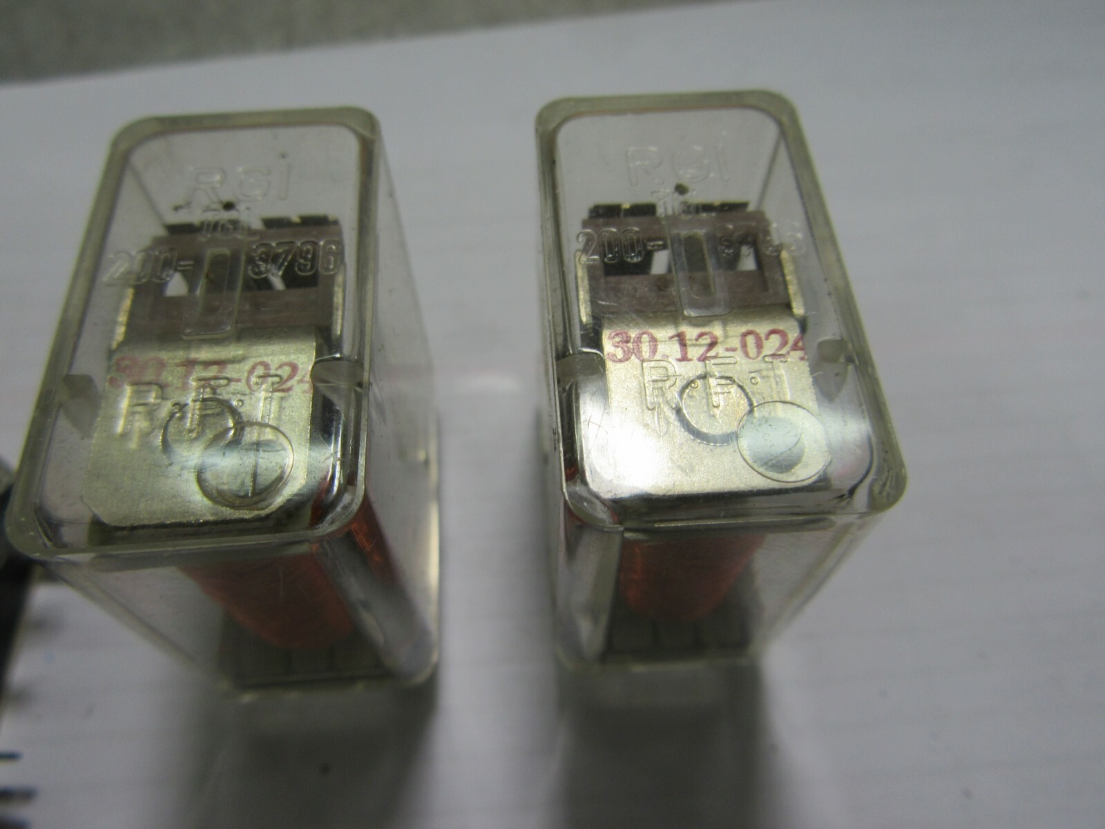

Ach ja? Wofür waren die denn gedacht? Für die Vitrine im Wohnzimmer?
Die beigefügten Fotos zeigen eine "Platine" aus einem Gerät. Eine Art
Eurokarte aus 1970. Am unteren Rand ist auch noch ein Steckverbinder.
René H. schrieb:
> So wie es aussieht, hat das Relais sogar einen Anschluß/Kontakt für den
> Schutzleiter!? Also eigentlich nichts für den Einbau in
> Geräte/Leiterplatten!?
Das ist der Schraubbolzen, der ist intern mit dem Metallkern der Spule
und der metallischen Trägerplatte für den Kontaktsatz verbunden. Den
kann man auf Erdpotential oder GND legen oder man benutzt ihn einfach
nicht

Das ist "russisch" und wird sich am Ende rächen für den Fall das man mal
an die Kontakte ran muß bzw. wenn man später mal ein Relais tauschen
muß.

Ich habe Kammrelais verschiedener Hersteller, inkl. Sockel. Die Relais
passen in beide Sockel.
Gerald B. schrieb:
> Miss doch mal die Breite der Kontaktzungen mit einem Messchieber
> nach. Wenn es schon keinen passenden Sockel mehr dafür geben sollte,
> kannst du doch Presskabelschuhe auf jeden benötigten Kontakt aufschieben.
> Es gibt z.B. welche mit dem Standardmaß 2,8mm.
Die Anschlüsse sind 2,3mm breit. Presskabelschuhe würden vermutlich
nicht passen, auch wenn es sie in 2,3mm gäbe, weil zwischen den
Anschlüssen zu wenig Platz ist.
von Hans (ths23)
Herbert Z. schrieb:
> Wieso, die kann man jederzeit nach oben rausziehen...
Wenn's verdrahtet ist geht das prima, da muß ich nämlich erst jedes
Drähtchen ablöten. Noch blöder ist, wenn ich mal ein Relais tauschen muß
und ich nicht mehr die exakt gleiche Bauform bekomme. Die durchsichtigen
Kunststoffdeckel müssen nicht immer identisch sein. Sieht man auf dem
einen von mir geposteten Foto
(https://www.mikrocontroller.net/attachment/666534/rel2.jpg) sehr schön,
die 2 rechten Relais haben eine komplett andere Abdeckung (die auch
anders am Relaiskörper befestigt ist), die zu den anderen nicht
kompatibel ist. Der Sockel ist allerdings bei beiden Typen identisch.

Nein diese Relais befestigt man so wie es vorgesehen ist und zwar mit
dem Schraubenbolzen. Wenn man keine rechteckigen Ausschnitte machen
möchte, kann man auch an den Stellen wo die Kontakte sind Löcher (ca.
3-4mm) bohren.
Eine dritte Möglichkeit wäre einen Streifen Leiterplattenmaterial (max.
8mm breit, Länge richte sich nach der Anzahl der Relais) da werden für
die Relais die Befestigunslöcher und die Löcher für die Verdrehsicherung
rein gebohrt. Das Ganze dann mit Stehbolzen auf der Montageplatte
befestigen. An Stelle des Leiteplattenstreifens geht natürlich auch ein
passendes Aluprofil (z.B. U-Profil 8,6x12x1,5 - habe ich selbst
probiert), was noch mehr Stabilät hat. Es gibt absoluten keinen Grund
für so einen Klebestreifenpfusch. Es ist jedem unbenommen das mit der
Klebestreifenmethode zu machen, aber empfehlen würde ich es nicht.

Ich würde die Relais ordentlich montieren. Eine Aluplatte mit ca. 1,5mm
Stärke wäre die Trägerplatte. Für die Relais würde ich eine Schablone
herstellen mit Löchern für die 2 Spulenanschlüsse und das Gewinde für
die Befestigung. Für die Anschlüsse der Kontakte würde ich einen
rechteckigen Ausschnitt vorsehen. Das Ganze würde ich dann auf die
Aluplatte, oder ein anderes stabiles Trägermaterial, übertragen. Die
Löcher für die Spulenanschlüsse und das Gewinde würde ich bohren. Die
rechteckigen Ausschnitte würde ich mit einer Laubsäge aussägen. Das ist
eine Fleißarbeit..die zeitlich aber überschaubar ist. Es sind ja nur 20
Relais.
Die Trägerplatte wäre auch ein gutes Projekt für einen 3D-Druck.

von Peter D. (peda)
Diese Relais wurden typisch in Fassungen gesetzt, die man in
Leiterplatten einlöten konnte.
Oben ist auch eine Vertiefung für den Klemmbügel, damit der nicht runter

von Peter D. (peda)
Diese Fassung könnte es sein:
https://de.rs-online.com/web/p/relaissockel/2561888
Der Preis ist allerdings nur für Sammler.

von Roland E. (roland0815)
Die Stichworte bringen aber auch sinnvolle Treffer:
https://www.ebay.de/itm/225608131973
oder
https://www.elektro4000.de/Steuerungen-Schaltgeraete/Relais/Relaissockel/SHC-Steckfassung-V23154Z1002::1740704.html
Im Verein haben wir die auch noch kistenweise, mit den zugehörigen
Relais.

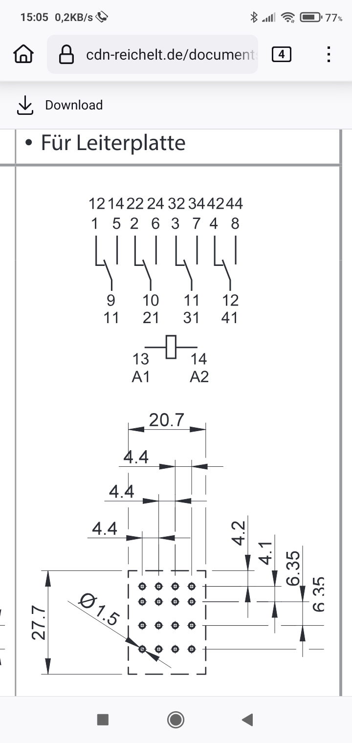

von Lu (oszi45)
Für ähnliche Finder Typ 40 sind bei Reichelt Sockel 1,60€
Frage ist nun, ob man wirklich genau DIE die RFT-Relais braucht oder
eine andere Lösung preiswerter zusammenstellen kann?
Relaissockel für: FIN 55.32/.34, blau 2,35€

Kauf dir neue passende Relais, so teuer sind die auch nicht.
von Ulf P. (bastler2004)
Passt nicht, die Abstände der Kontakte-Reihen sind nicht gleich.
von Jörg R. (solar77)
Das Vorhaben des TO klingt irgendwie nach Vorzeigeprojekt..wenn ich die
Zutatenliste lese. Kammrelais, Pertinaxplatte usw. klingt interessant.
Ulf P. schrieb:
Ich könnte dem TO 20 passende gebrauchte Sockel zum Kauf anbieten. Die
würde ich sogar noch aus den Platinen auslöten.
https://www.mikrocontroller.net/attachment/666557/Rel-b.jpg
Er ist aber wohl nicht mehr dabei.
