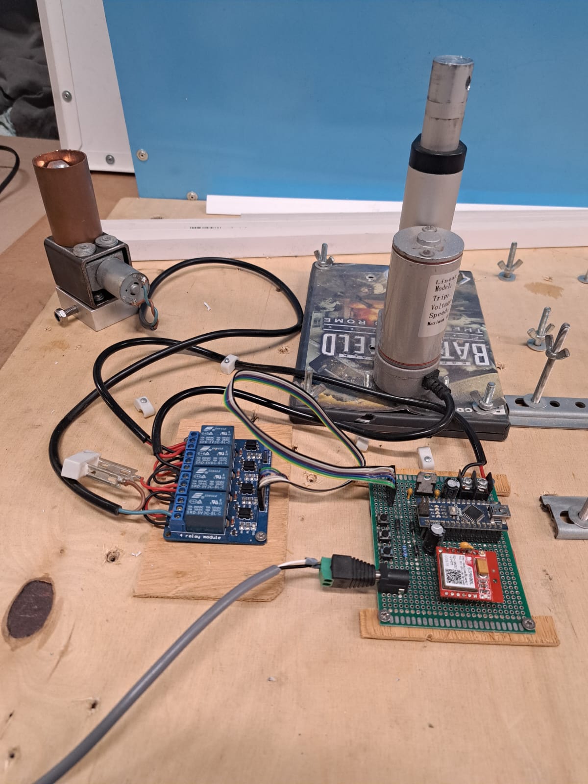

Also ich habe einen kleinen 12V Elektrozylinder und einen kleinen 12
Getriebemotor. Zudem eine 12V 2 Ampre Batterie mit welcher die 2 Sachen
betrieben werden können.
Da ich die Sachen per Handy betreiben/Auslösen will bauche ich auch eine
Schaltung die mir auf mein Signal für 2 min. einen Schaltstrom frei
gibt.
Nun brauche ich folgendes:
Sobald der Schalter betätigt wird soll sich der Zylinder einfahren, ca.
10-15 sek. danach soll sich der Motor drehen, auch ca. 10-15 sek. und
danach der Zylinder wieder ausfahren, 10-15 sek. Danach soll alles
stehen bleiben. bzw. am besten 2 Steuerungen die ich mit dem handy z.B.
per SMS auslosen kann.
Frequenz 1: Der Motor fährt ein, der Motor dreht sich, der Zylinder
fährt aus
Frequenz 1: Der Motor fährt ein, der Motor dreht sich in die andere
Richtng, der Zylinder fährt aus

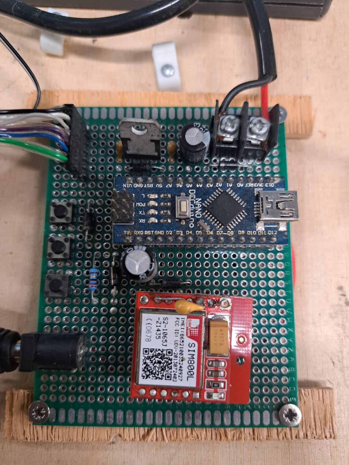

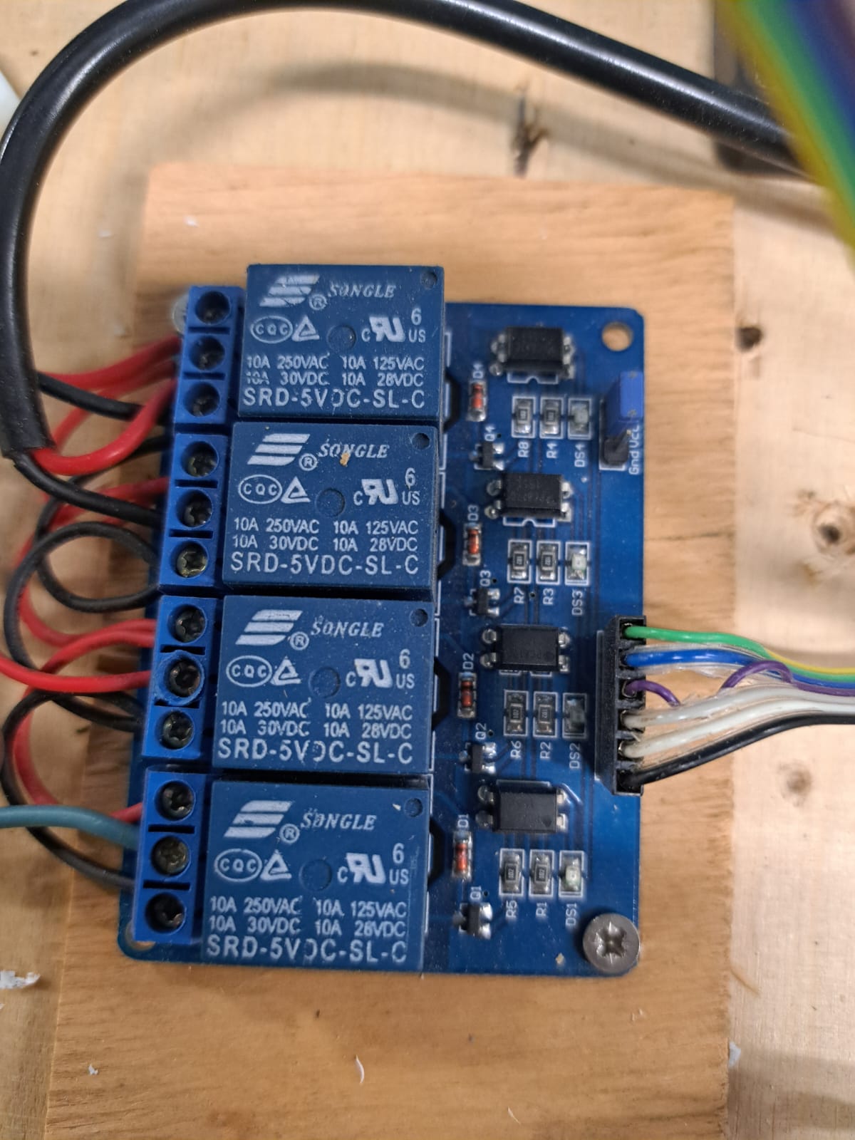

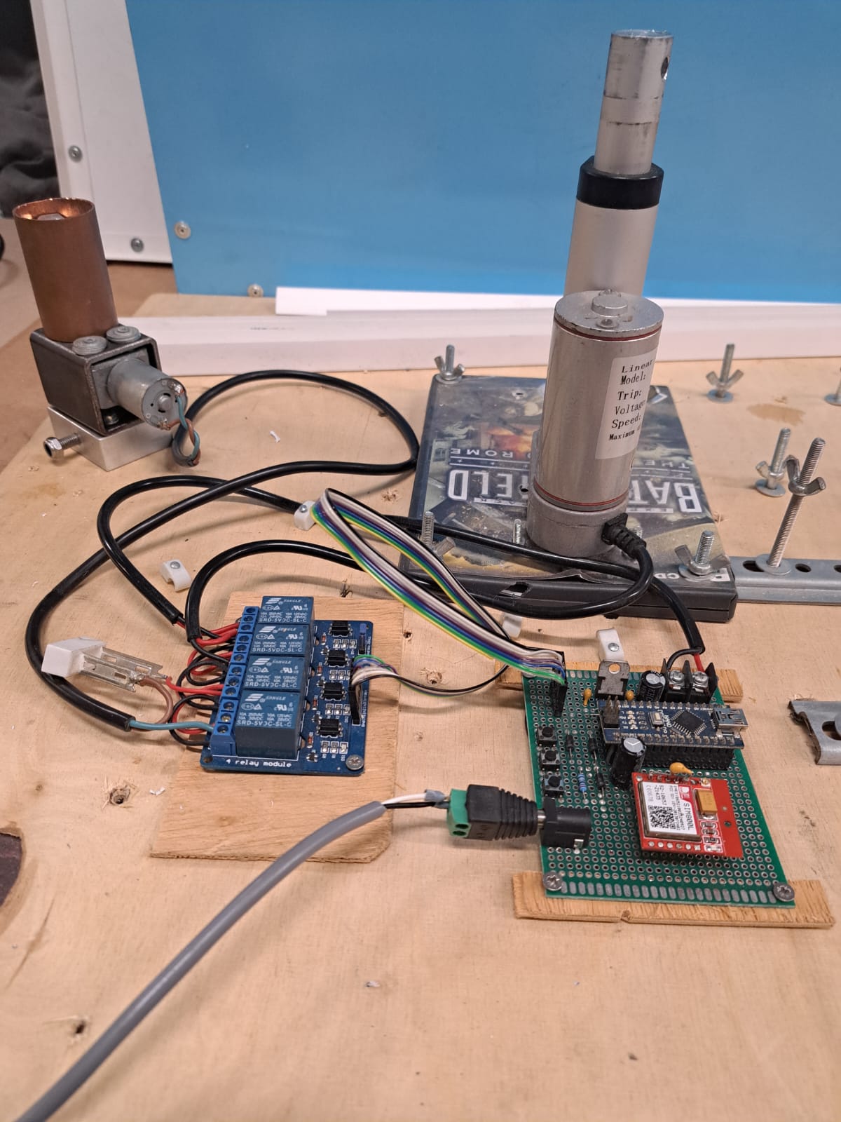

Ich habe schon 2 Versuche unternommen die jedoch nicht
richtigfunktioniert haben. Siehe Bilder.
Gibt es jemand der mir, natürlich entgeltlich eine entsprechende
Schaltung basteln und zusenden kann?
Es gibt mechanische Anschläge wie weit der Zylinder einfahren und
ausfahren kann. Ebenso gibt es bei dem Motor Anschläge wie weit er sich
drehen kann.
Das ganze ist für einen Drehkranz mit einer Weiche für eine
Modelleisenbahn.
Und was genau funktioniert denn nicht?
Ohne Ahnung von Elektronik kann man die in den Fotos gezeigten
Schaltungen gar nicht erst herstellen.

Das benutzte GSM/GPRS-Modul scheint dieses zu sein:
https://www.makerhero.com/img/files/download/Datasheet_SIM800L.pdf
eine angeschlossene Antenne kann ich auf dem Bild oben nicht erkennen.

von Michael B. (laberkopp)
Die,sehen abe nicht schlecht aus (bis auf Funkstörungen durch die
Motoren an den Relais) sie hätten funktionieren können, bis auf die
SIM800, meist Fälschungen.
Du würdest den Aufwand Deiner Helfer vermutlich deutlich reduzieren,
wenn Du diese Versuche beschreiben würdest und über die von Dir
gefundenen Unterschiede zwischen Erwartung und Ergebnis berichten
würdest.
> "Info-Andy.jpg"
Offensichtlich besteht der Text im Bild zum Hauptteil aus Fragen von
einem anderen potentiellen Helfer an Dich. Die Antworten wären auch für
einen zukünftigen Helfer interessant.
Wie lauten Deine Antworten auf diese Fragen?

von Axel R. (axlr)
Das erklär-Video zeigt ja nun, was gemeint ist.
https://www.mikrocontroller.net/attachment/667163/WhatsApp_Video_2025-04-19_at_15.17.47.mp4
Zwei Dinge:
Willst du da wirklich jedesmal ne SMS senden?
Was ist mit der Schaltung, die dort verbaut ist? Die macht doch nen
recht ordentlichen Eindruck.
Wie ist denn die Kommunikation (die ja wohl im Moment nicht
funktioniert) angedacht?
Will der da ne SMS mit bestimmten Inhalt haben oder sollst du dort das
Modul anrufen und „dreimal läuten“ lassen?
Kann da jeder anrufen, steckt da ne SIM-Karte drin?
Bevor ich da was neues bauen lassen würde, würde ich das dort gebastelte
in Betrieb nehmen. Wer hat denn das gebaut?
Ansonsten würde ich auch nen ESP32 nehmen, dort ne Website aufsetzen,
mich mit dem Telefon dorthin per WLAN verbinden und mit GET und POST
(oder wie das geht, kann man ja schnell Googlen) die Sequenzen
initiieren. Das bissl Logik passt dann gerade noch in den ESP mit
hinein, denk ich mal. 😅
Hast Du den Quellcode zum gezeigten Projekt?
Beitrag #7865124 wurde von einem Moderator gelöscht.
Das Geraffel hat aktuell noch keine Endschalter. Das war ja bereits mein
Einwand, daß man die später bestimmt noch einpflegen darf, wenn man das
Projekt angeht. Vielleicht hat der Zylinder intern welche. Für den
Getriebemotor muss der mechanische Anschlag reichen, bei 15 Sekunden
Laufzeit passiert dem Motor wahrscheinlich nichts.
von Andreas L. (andreas_l523)
Also Entschalter oder Lageerkennung ist nicht vorgesehen.die Anschläge
sind rein mechanisch.
Die Steuerung soll per GSM erfolgen, möglichst per SMS.
WLAN ist aufgrund der Gegebenheiten nicht nöglich. Das ganze wird ohne
mehr drauf eingehen zu wollen kaum geschaltet. Vielleicht 2. Mal die
Woche, also wäre eine SMS optimal.
Wie die alte Schaltung gedacht war weiß ich nicht mehr genau, ist schon
ein paar Jahre her das die Gebäude wurde und hatte nie richtig, bzw. Nur
mit Knopfdruck funktioniert.
Mittlerweile funktioniert leider keine der Steuerungen mehr. Programm
habe ich auch nicht. Es ist einfach nur die Funktion 10 sec Zylinder
einfahren, 10 sec drehen und 10 sec wieder ausfahren. Der Ablauf sollte
einfach mit einer SMS gestartet werden.
Beitrag #7865143 wurde von einem Moderator gelöscht.
> Projekt angeht.
Das sehe ich auch so. Ohne Endschalter ist bei einer Unterbrechung eine
Fehlsteuerung möglich. Ohne diese geht das einfach nicht zuverlässig.
Weil ich gerade das sehe, noch mal editiert:
Andreas L. schrieb:
> und hatte nie richtig, bzw. Nur mit Knopfdruck funktioniert.
Da hege ich die Vermutung, dass wegen fehlender Positionsschalter, das
nie richtig funktionierte.
So so.
Kein Smartphone? Finaler Rettungsstuss?
Was darf der Spaß eigentlich kosten??
Immerhin hätte ich 'ne Codebase für das SIM800L. Davon müssten auch noch
zwei irgendwo rumliegen. Aber Lust ohne Preisangebot habe ich nicht.

Andreas L. schrieb:
> Der Ablauf sollte einfach mit einer SMS gestartet werden.
Wird bei der Abfrage auch die SMS vom Inhalt her ausreichend geprüft,
damit nicht eine Werbe-SMS die Schaltung antriggert?
Beitrag #7865157 wurde von einem Moderator gelöscht.
Wenn es 200€ kostet kostet es 200€ wenn es 500€ kostet dann halt 500,
Hauptsache der Preis ist fair.
Inhaltsanfrage ist nicht nötig, da niemand die Nummer haben soll und man
alternativ ansonsten alle eingehenden anrufe anderer Nummern  auf der
sim sperren kann.
Fehlschaltungen aufgrund dessen das z.b. der Zylinder nicht weiter
ausfahren kann weil er am mechanischen Anschlag ist sollte es eigentlich
nicht geben.

von Hans (ths23)
Sherlock 🕵🏽‍♂️ schrieb:
> Mit den mageren Informationen kann man weder eine vernünftige Schaltung,
> noch ein Programm entwickeln. Man müsste sich 90% der Anforderungen
> zusammen reimen. Das ist nicht meine Art zu arbeiten. Eine fachliche
> Duskussion ist ebenso unmöglich, mangels Input.
Oder einfach versuchen verstehend zu lesen. So kompliziert ist das Thema
des TO nicht zu verstehen. Es sind hier nur wieder mal µC typisch einige
Leute die daraus ein Thema machen und mit allen möglichen Bedenken, die
hier erst mal nicht zur Debatte stehen, um die Ecke kommen. Mit den
Informationen des TO kann man schon eine Schaltung entwickeln wenn man
denn möchte. Mit einem ESP und einem Relaisboard ist das Thema HW
technisch lösbar. Evtl. noch einen Stromsensor ACXxxx, um sehen wenn die
Motoren gegen die vorhandenen Anschläge gelaufen sind. Der Rest ist SW.
Die Modalitäten des "Geschäfts" müssen der TO und derjenige der sich
bereit erklärt hier zu helfen untereinander aushandeln, Thema dieses
Threads sind sie nicht. Sind aber immer wieder die Gleichen die mit
dieseer Leier anfangen.
Dieter D. schrieb im Beitrag #7865110:
> Jetzt ein paar Tage später, nach dem so mancher noch durch eine
> künstlerische Osterausstellung geschleift wurde, gibt es noch eine
> weitere denkbare Anwendung dafür. Der Kasten mit der Steuerung dürfte
> für ein Kunstobjekt sein. In dem Falle kann der TO wirklich nicht mehr
> verraten, weil er sonst verraten wäre. Zum Kunstobjekt könnte er sonst
> keine exklusiven Rechte mehr geltend machen.
Jetzt gehen mit dem Dieter aber wirklich die Pferde durch. Man möchte
meinen Du leidest an Halluzinationen. Noch einmal für Dich zum
Mitschreiben: Es geht um die Drehscheibe einer Modellbahnanlage. Der TO
hat das doch nun wirklich oft genug gesagt. Einfach mal richtig lesen
und nicht das verstehen was man selbst meint verstehen zu müssen.
> sim sperren kann.
Es läuft nicht über SMS oder Telefon. Der von mir genannte ESP spannt
ein eigenes WLAN auf. Das ganze passiert komplett automatisch ohne Dein
Zutun. Die Zugangsdaten zum WLAN kennst nur Du oder andere berechtigte
Personen. Gesteuert wird das Ganze über den Webbrowser des Handys,
Tablets what ever.
Wieso ist WLAN nicht möglich? Das macht der ESP ganz alleine und es
braucht keine weiteren Gerätschaften dazu. Das Einzige was man tun muß,
ist sich mit diesem Netzwerk zu verbinden, was ja mit jedem modernen
Smartfon keine Minute dauert.
Dieter D. schrieb im Beitrag #7865113:
> Als Schaltwerk ginge es auch die Steuerung diskret mit CDxxxx-Bausteinen
> zu realisieren.
Dann tue es doch - mal doch einfach mal eine Schaltung auf.
> Anhand der Bilder ist nichts zu erkennen, wo irgendwelche Sensoren für
> die Lageerkennung angeschlossen wären. Ohne diese zusätzliche Mimik,
> gibt es genügend Fehlerfälle, die dafür sorgen, dass etwas kaputt gehen
> kann.
Es gibt diese Sensoren nicht - hat doch der TO schon mehrfach
geschrieben. Wenn der Motor gegen den Anschlag gelaufen ist, bleibt er
einfach stehen und wird dann nach Ablauf der Zeit einfach abgeschalten.
Ist zwar keine schöne Lösung aber es funktioniert. Deshalb hab ich
weiter oben ja die ACXxxx ins Spiel gebracht, die den Motorstrom messen,
denn der dürfte im Anschlag deutlich höher sein. Mit diesem Signal
schaltet man einfach ab.
Andreas L. schrieb:
> in aus nähe Heilbronn, aber denke vor Ort
> ist nicht nötig.
Heilbronn ist leider auch für mich etwas zu weit weg. Ich finde schon,
das es gut wäre wenn man in der Nähe ist, einfach damit man sieht was
man da verzapft hat und man so evtl. auch noch optimieren kann. Wenn es
Probleme gibt lassen die sich vor Ort einfacher aus dem Weg räumen, als
wenn man tagelang sich Sachen hin und her schickt.

> Das der SMS Kram sich vermutlich technisch schwieriger/aufwändiger
> umsetzen läßt, wir ihm gar nicht in den Sinn kommen.
Es ist aufwendiger, vor allem wenn irgendwas nicht funktioniert, etwa
wenn sich das GSM-Modul nicht ins Netz einbuchen konnte. Ich habe den
ganzen Kram vor ein paar Jahren durchgekaut, als ich 'ne Alarmanlage mit
GSM-Modul gebaut habe. Wenn so ein Modul sehr lange im Netz ist, kann es
auch passieren, daß es aus unerfindlichen Gründen rausfliegt. Das ist
gar nicht so leicht zu erkennen, man bekommt den Fehler praktisch erst
mit, wenn man mit dem Funknetz interagieren will und z.B. die SMS dann
gar nicht raus will. Dann muss man das Modul neu initialisieren. Von
außen ist das Modul dann einfach gar nicht erreichbar. Abhilfe:
GSM-Modul einmal am Tag automatisch neu initialisieren.
Die Alarmanlage hat sogar schon die Schaltfunktion, die er braucht -
wenn ihm ein einzelnes Relais reicht. Sie kann auf Kommando ein Relais
ein- oder ausschalten, auch für eine bestimmte Zeit wenn man eine
mitschickt.
Das wäre mit WLAN deutlich einfacher, man kann einfach sehen ob z.B. der
Access Point nicht aufgebaut wird oder ob das WLAN-Kennwort nicht
stimmt, was auch immer. Bei der GSM-Variante braucht's dafür gleich noch
ein Display am Controller und ein Programm, was nicht nur SMS auswerten
kann, sondern auch solche Fehler erkennen und beheben kann. Es sind
einfach viel mehr Fehlerquellen, die bei WLAN erst gar nicht auftreten.
Nochwas nerviges: Die Mobilfunk-Anbieter mögen es überhaupt nicht, wenn
Karten weitgehend ungenutzt in ihren Netzen herumgeistern. Die
SIM-Karte, die ich damals zum Test meiner Alarmanlage genutzt habe,
musste man alle paar Monate aufladen, damit sie nicht gekickt wird.
Und für unsere Paranoia-Freaks hier noch ein besonders einfacher Ansatz,
nach dessen Veröffentlichung ich für das Projekt garantiert keine 300
Euro mehr verlangen kann... Das SIM800L hat einen Ausgang für ankommende
Anrufe. Ich habs nicht getestet, aber ich vermute sehr stark, wenn man
eine SIM-Karte ohne PIN hineinsteckt, initialisiert sich das Modul
automatisch und wählt sich auch selbst ins Netz ein. Wenn man es dann
anklingelt, wird dieser Ausgang aktiviert - was man für die Ansteuerung
seines Tasters verwenden kann (wenn ihm ein Tastendruck auf einen
einzigen Taster reicht). Leider keine Sicherheit, kann jeder machen, der
die Nummer kennt oder aus "Zufall" erwischt, aber dafür sehr einfach.
So dann viel Spaß beim Basteln, irgendwer wird ihm dafür schon etwas
Geld wegnehmen und ich hoffe mal, dem gönnt ihr es mehr als mir, wenn
nicht ists mir auch egal... ich geh pennen.
Hallo, also ich habe das gefühl das meine Fragestellung hier zu einer
Diskussion wird.
Die nicht mehr funktionierenden Schaltungen kann ich per Post versenden.
Vielleicht kann man die mit der simm Karte auch irgendwie wieder
reparieren.
Zitat:
Das SIM800L hat einen Ausgang für ankommende Anrufe. Ich habs nicht
getestet, aber ich vermute sehr stark, wenn man eine SIM-Karte ohne PIN
hineinsteckt, initialisiert sich das Modul automatisch und wählt sich
auch selbst ins Netz ein. Wenn man es dann anklingelt, wird dieser
Ausgang aktiviert - was man für die Ansteuerung seines Tasters verwenden
kann (wenn ihm ein Tastendruck auf einen einzigen Taster reicht).
So habe ich es angedacht.
Es ist tatsächlich so das eine SMS zu versenden für mich das gängigste
medium ist und mir am einfachsten erschien damit die Steuerung zu
aktivieren das der Vorgang wie gewünscht abläuft.
>> Das SIM800L hat einen Ausgang für ankommende Anrufe. [..]
Du müsstest Dich entscheiden, brauchst Du zwingend eine SMS oder wäre
anklingeln auch in Ordnung?
Bei einer SMS könnte man den Inhalt prüfen bevor man die
Schalthandlung auslöst, bei Anklingeln und Nutzung des
einfach zugänglichen Klingel-Signals nicht.
Das heißt, Anklingeln ist sehr einfach, aber null Schutz gegen
ungewollte Schalthandlungen. Nur per SMS wird ziemlich sicher, ist aber
deutlich komplizierter weil das SIM800L die SMS nicht alleine auswerten
kann. Dafür braucht es dann einen Controller, der mit dem SIM800L
kommuniziert, sich die SMS holt und ihren Inhalt überprüfen muss.
Eine SMS löst soweit ich weiß auch das Klingel-Signal des SIM800L
nicht aus, sondern nur ein Anruf.
Also eine Schaltung per Anruf ist auch ok. Wie schon geschrieben reicht
es auch wenn der zylinder einfährt, sich der Motor dreht und der
zylinder wieder ausfährt. Der Dreher in die andere Richtung wird dann
nicht benötigt, bzw. Wäre es da nicht schlecht wenn noch ein Knopf dran
wäre mit dem ich es dann per hand wieder zurückdrehen kann.
Wegen fehlschaltungen aufgrund von Anrufen wegen Werbung oder ähnlichem
mache ich mir keine Sorgen, bzw. Wäre das nicht so tragisch.
Dann wird das ganze deutlich einfacher.
Ob das hin- und zurückdrehen möglich ist, hängt davon ab, was passiert,
wenn die gleiche Drehrichtung zweimal in Folge ausgeführt wird. Dabei
dürfen keine Endanschläge überwunden werden und der Motor darf nicht
abfackeln wenn er 15 Sekunden (oder was Dein Maximalwert ist) lang trotz
Blockierung Strom bekommt. Wenn die Schaltung beim Einschalten der
Betriebsspannung startet, weiß sie halt nicht, in welcher Stellung der
Dreh-Antrieb gerade steht und beginnt beim ersten Aufruf möglicherweise
mit der "falschen" Richtung. Ab dem zweiten Mal stimmts dann wenn man
die Richtungen abwechselnd steuert, die Betriebsspannung nicht
abgeschaltet und nichts von Hand verdreht wird.
Es handelt sich um einen 12v dc getriebemotor, da passiert nichts. Wen
er am Anschlag ist kann er halt einfach nicht weiter drehen. Daran es so
zu steuern das es beim ersten Anruf rechts und beim zweiten Anruf links
dreht hatte ich gar nicht gedacht, wäre aber auch eine sehr komfortable
Lösung. Für das drehen Links rum würde jedoch wie gesagt auch ein Knopf
genügen um es auszulösen.
