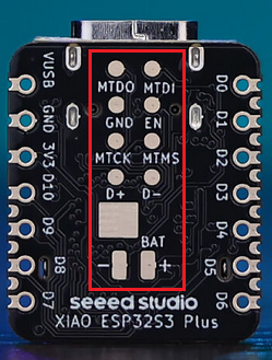

XIAO hat bspw. diese Platine im Sortiment. Auf der Rückseite sind GPIOs rausgeführt. Wie lötet man die zusätzlichen Kontakte auf der Rückseite in der Mitte auf die Leiterplatte. Die Äußeren sind klar, kommt man ran, kann man auf Pads löten. Die in der Mitte? THT Löcher und hoffen das die Lötung sauber abläuft? Oder sind die nicht dafür vorgesehen mit einer anderen Leiterplatte eine Verbindung einzugehen?
Wenn der Hersteller das Boards dafür freigegeben hat, dann kannst Du versuchen, das in einem Reflow-Ofen mit genug Lotpaste zu löten. Dafür sollten die beiden Leiterplatten aber absolut plan sein. Die Tatsache, dass die äußeren Pads bereits verzinnt sind, die inneren aber nicht, macht das ganze nicht einfacher.
Ich würde mich darauf nicht einlassen wollen. Es gibt ja Alternativen - entweder Module, die dafür vorgesehen sind, oder die nackten Chips. Damit hast Du deutlich mehr Prozesssicherheit.

Das sind keine Pins, die der Nutzer kontaktieren soll, sondern Testpunkte für den Nadelbettadapter des Modulherstellers. Wenn man den Beschriftungen glauben kann, ist keiner der Testpunkte ein GPIO, sondern die JTAG-Schnittstelle des Controllers, USB und Spannungsversorgung. Wenn man die USB-Testpunkte auf der eigenen Leiterplatte verwenden würde, hätte man üble Stichleitungen geschaffen, die nur zu Reflektionen usw. führten.
OP
oh ha, dass brachte mich auf eine Idee. Den Schaltplan anschauen. :-) Die kleinen runden Pads sind wirklich nur Testpunkte. Nur die unteren zwei Batterie Pads kann man selbst nutzen. Damit wäre meine Frage geklärt. Vielen Dank für die Infos.
Ganz unten unter Documents gibts auch die KiCad Dateien. https://www.seeedstudio.com/Seeed-Studio-XIAO-ESP32S3-Plus-p-6361.html
