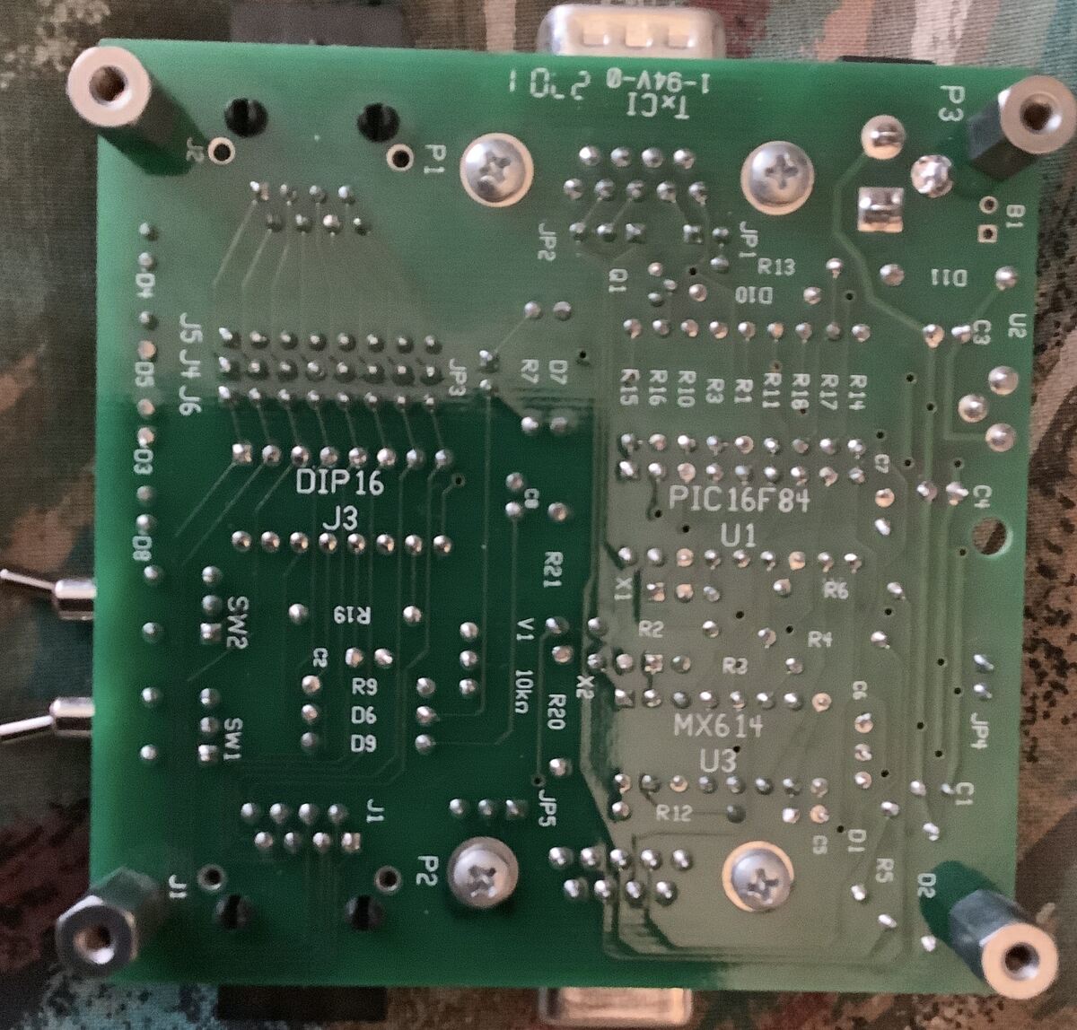

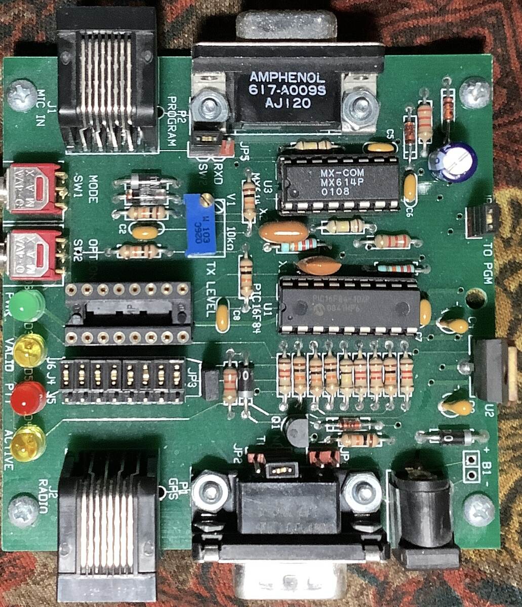

Moin,
Mir lief vor (>10J) die im Anhang gezeigte bestückte LP zu. Ich kann
mich aber nicht mehr an die näheren Umstände erinnern und Unterlagen
sind nicht vorhanden oder nicht mehr auffindbar. Die Leiterplatte ist in
keiner Weise identifiziert.
Die Stecker Beschriftungen erwähnen GPS, MIC und Radio. Ferner sind vier
LEDs mit den Beschriftungen POWER VALID PTT und ACTIVE vorhanden, neben
zwei kleinen Schaltern. Der MCU ist ein PIC 16F84. Diese Merkmale lassen
mich darauf schliessen, dass es höchstwahrscheinlich ein APRS Modem
darstellt und mit einem FM Funkgerät (2m) auf 144.39MHz üblicherweise
betrieben wird.
Eine Google Bildsuche mit demselben Bild verlief leider ergebnislos.
Eine herkömmliche Google allgemeine Bildsuche führte auch ins Leere.
Nun komme ich also zu Euch, ob ihr es vielleicht  kennt. Es würde mich
schon interessieren ob das Teil noch funktioniert und mich ein bisschen
mit APRS zu befassen.
Es wäre sehr nett wenn irgendwer von Euch darüber etwas weiss und mir
Näheres mitteilen könnte. Auch Hinweise wo man Unterlagen darüber finden
könnte, da die Anschlußbelegungen auch noch erforscht werden müssen.
Grüsse,
Gerhard
von Dieter S. (ds1)
Suchmaschine kaputt?
ftp://ftp.tapr.org/picsig/docs/pic-e_assy_manual.pdf

Jedenfalls ist das Teil eindeutig identifiziert. Direkt konnte ich auf
der Webseite noch keinen passenden Hinweis finden. Aber es ist ein guter
Anfang.
Ich werde voraussichtlich persönlich dort nachfragen.
Gerhard
Die haben das mit dem FTP bei TAPR etwas umgeschnurzelt:
https://tapr.org/ftp-archive/
So solltest du an den Kram rankommen.

Nachtrag:
Ich habe es jetzt hier entdeckt:
https://tapr.org/ftp-archive/?drawer=projects*picdev*documentation
https://tapr.wpengine.com/tapr-file-area/projects/picdev/schematics/Pic-er1.pdf
https://tapr.org/ftp-archive/?drawer=projects*picdev*pcb
Keiner der im Manual aufgeführten Links sind noch aufrufbar - Alles tot.
Kein Wunder nach über 25 Jahren.

von Gerhard O. (gerhard_)
Matthias S. schrieb:
> Bin da jetzt nicht so drin, aber ein Verzeichnis 'PICSIG' ist da
> vorhanden und das scheint der Name des Dingens zu sein.
Wenn man sich nicht mit der Terminologie der Tapr Sachen auskennt, muss
man etwas herumstöbern. Der Doku nach ist es ein PIC-E. Das Layout
Diagramm passt.
Dann bin ich mal gespannt ob das Teil überhaupt funktioniert. Auch gibt
es auf der Bord keinen Anhaltspunkt, welche FW da drin steckt und/oder
überhaupt vorhanden. Ist schon zu lange her.

Den Unterlagen nach bestimmt die FW den aktuellen Einsatzbereich und
reicht von APRS, TNC, und generellen Modem Anwendungen mit dem MX614.
Ist angenehm, daß ich alle Ressourcen dazu endlich finden konnte. Das
Teil lag jahrelang bei mir herum und wußte bisher nicht wohin es
hinzustecken wäre. Ob ich aber damit etwas anfangen werde ist noch
ungewiß, da es für mich eine Lösung auf der Suche nach einer Anwendung
ist;-)
