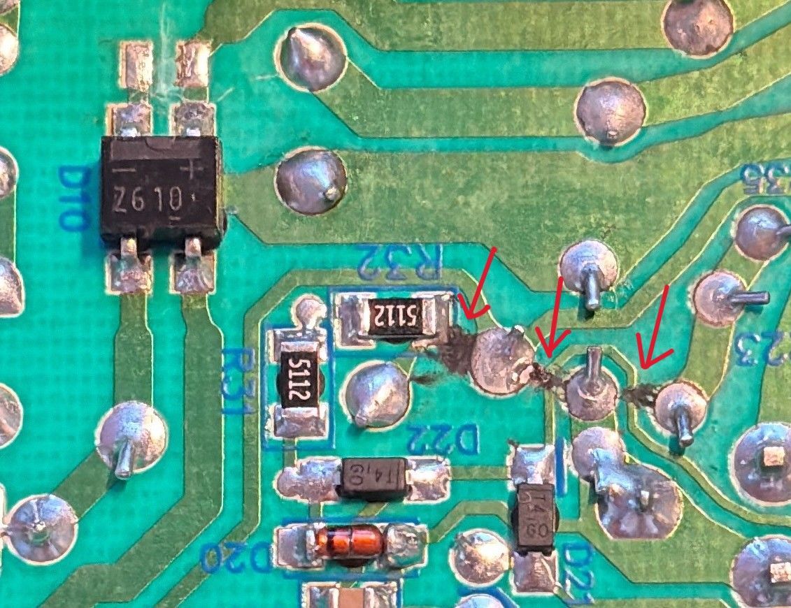

von Anders K. (cosmodanica)
Michael B. schrieb:
> Anders K. schrieb:
>> Kann man den überhaupt bekommen
> Nein, das ist selbst für BSH ein black box Zukaufteil.
https://www.kleinanzeigen.de/s-anzeige/elektronik-herd-bosch-siemens-friwo-snt-7-f-yl135t85-9000-452-737/3070463207-176-5425
> Es ist seit Jahrzehnten nicht mehr üblich, Schaltpläne zu liefern. Aber
> ein Netzteil auf einseitiger Leiterplatte, da liegt der Schaltplan doch
> praktisch vor dir.
Hallo Michael,
das stimmt. Bei meinem Netzteil ist D10 möglicherweise abgeraucht. Ich
habe die Schmauchspuren vom Kurzschluss leider schon entfernt, aber sie
waren deutlich zwischen den beiden Lötstellen über dem Z610 zu sehen
(siehe Pfeil). Meine Frage ist, worum es sich bei dem Bauteil mit der
Bezeichnung Z610 handelt und wie ich es durchmessen kann. Ein
Optokoppler scheint es nicht zu sein.
VG
Andy
von H. H. (Gast)
Das ist der Netzgleichrichter.
von Michael B. (laberkopp)
Einfach ausmessen: Entweder per Diodentest, oder am Netzteileingang eine
geringe Spannung anlegen (5V, in beiden Polaritäten) und gucken ob davon
was am Gleichrichterausgang übrig bleibt, müssten so 3.4V werden.
Vielen Dank für die Tipps! Habe den Netzgleichrichter durchgemessen und
der scheint in Ordnung zu sein. Habe jetzt gesehen, dass es wohl ein
größeres Gewitter gegeben haben muss. Siehe Bild. Ich werde das Teil
entsorgen. Das neue ist bereits eingetroffen. Bei dem neuen habe ich die
Platine versiegelt und hoffe, dass die Backofendämpfe nun nicht mehr der
Elektronik den Garaus machen.
Nochmals danke und beste Grüße
Andy
von H. H. (Gast)
Dämpfe waren nicht das Problem. Dieses NT, in seine vielen Varianten,
ist einfach schlecht designt.
