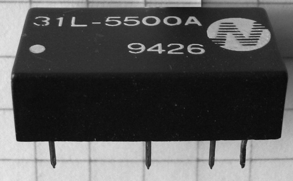

Habe hier ein Bauteil in der Bastelkiste vorgefunden. Nach Datenblatt ist es eine Verzögerungsschaltung mit TTL-Pegel. Frage: Wozu benötigt man derartige Delay-Schaltungen, und lohnt es sich das Teil aufzubewahren oder ist es eher ein Fall für die Recycling-Tonne. Danke für Antworten!
Um in (TTL/CMOS) Schaltungen definierte Verzögerungen im Nanosekundenbereich zu erzielen, gebauer definiert als Gatterlaufzeiten oder RC Verzögerungen.
Besonders beliebt bei (dynamischen) Speichern.
Kann sein, dass du die nie mehr brauchst. Früher war man heiss hinterher weil man die kaum kaufen konnte.
