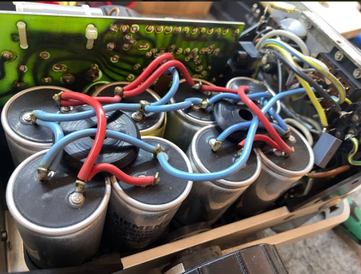

Hallo, hat jemand diese oder ersatzweise verwendbare Elkos oder weis wo man solche bekommen kann: Siemens AL-Elko rauh B43405-S9138-A251 1320uF +20/-10% 360V-
Wie wäre es mit der Suche z.B. bei Mouser? Ein Ansatz: https://www.mouser.de/c/passive-components/capacitors/aluminum-electrolytic-capacitors/?capacitance=1300%20uF~~2000%20uF&product=Aluminum%20Electrolytic%20Capacitors&product%20type=Electrolytic%20Capacitors&voltage%20rating%20dc=360%20VDC~~750%20VDC&rp=passive-components%2Fcapacitors%2Faluminum-electrolytic-capacitors%7C~Voltage%20Rating%20DC%7C~Capacitance
@ Dietrich und hallo, danke zuerst mal für den Tipp. Leider habe ich bei Mouser aber nichts gefunden. LG Und - vielleicht weis jemand vielleicht welche ähnliche Kondensatoren man hier verwenden könnte? Diese sollen in älteren Multiblitzköpfen verwendet werden. Verbaut sind da jeweils 8 Stück (Bild anbei). Die Blitze funktionieren auch, wenn 1-2 (defekte/ausgelötete) Kondensatoren fehlen, aber haben dann entsprechend weniger Leistung. Könnte man von den Spezifikationen andere als die oben beschriebenen Elkos verwenden? Übrigens - die Kondensatoren haben ca. 35mm Durchmesser und 70mm Höhe.
Das sind Blitzelkos, speziell für Impulsbelastung. Da kann man keine normalen 100 Hz Netzelkos reinsetzen. Frag mal bei Multiblitz an. Für meine Ministudio aus den '80ern hatten sie durchaus akzeptable Ersatzteilpreise.
Frank S. schrieb: > die Kondensatoren haben ca. 35mm Durchmesser und 70mm Höhe. Es sieht ja so aus, als ob in der Höhe noch Spielraum wäre? https://www.mouser.de/ProductDetail/Cornell-Dubilier-CDE/380LX122M400A082?qs=oQrZyJBXqWG5wsSs%252BsZlqQ%3D%3D

Frank S. schrieb: > @hhinz > > Siehe bitte Soul Eye. Die Blitzelkos von 1978 sind keine so besonderen. Heutige Standardelkos sind in deinem Blitz völlig ausreichend. > Das Auge kommentiert richtig. ???
ich würde da allein schon aus Kostengründen 2 gestackte Platinen mit je 11x 470µF 400V low ESR 105° Schaltnetzteilelkos verbauen und alle parallelschalten. Da die ein Massenartikel sind dürfte es sehr günstig werden. Das Parallelschalten sovieler einzelne sollte eine extrem hohe Impulsfähigkeit ermöglichen.

Die Serie wird explizit als pulsfest bezeichnet: https://www.tdk-electronics.tdk.com/inf/20/30/db/aec/B43415_B43416.pdf Such nach photoflash capacitor, heutzutage eher 400 V statt 360 V. Die Summe der Einzelkapazitäten bestimmt die Blitzleistung. Die Röhre entscheidet wieviel Du maximal verbauen darfst.
