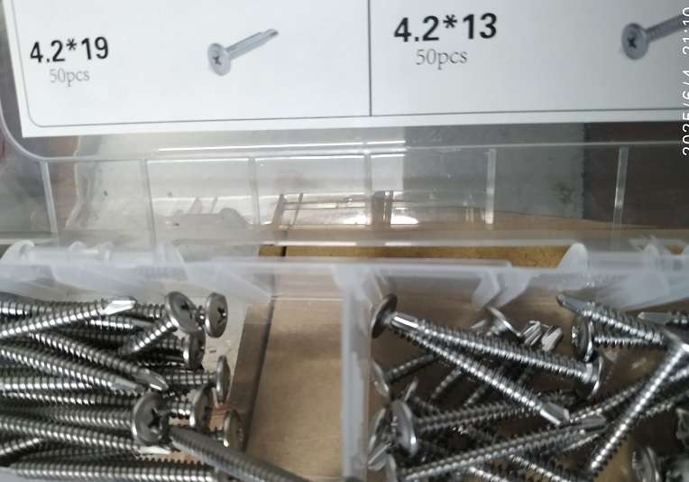

Wenn Schrauben, dann doch nur grob vorbohren und selbstschneidende Schrauben reinjagen...
Wir reden hier nicht von Fahrzeugblech. Es ist ein HEB 160 Träger mit Stegdicke 8mm und Flanschdicke 13mm.
Bohren würde schon gehen, aber wenns einfacher geht würde ich es gerne vermeiden. Auch um möglichst wenig potentielle Roststellen zu haben. Deshalb meine Frage.
#7886875
Lu schrieb:
Zur Befestigung würde ich evtl. über A2-Karosserieschrauben nachdenken.
Wenn Du den Thread gelesen hättest, anstatt (auch hier) sinnlose Tips zu geben: Für sein Problem gibt es Klammern zum Aufrasten auf den Träger, zu denen konkrete Links genannt sind.
Udo hat seine Lösung schon längst gefunden!
