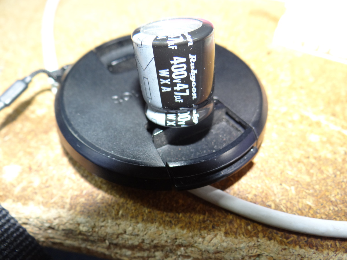

Ich habe die Elektronik einer Miele WDA111WCS zur Reparatur bekommen. Aller dings hat der Primärspannungsregler den Hut abgehoben. Die Teile waren angeblich nicht zu finden. Nach der Beschaltung könnte es sich um einen TNY27x handeln. Welcher genau wäre Notwendig. Über eine Hilfestellung würde ich mich freuen. Grüße Hubert
OP #7887251
IC und Widerstand ist getauscht. Der 400V Elko hatte den Hut leicht gehoben, nur mehr 30µF statt 47µF und ein ESR von 9 Ohm. Natürlich auch getauscht. Spannung wieder vorhanden, LED blinken, 7Seg-Anzeige gibt ein Fxx wechselnd aus. Sieht fürs erste also OK aus. Weiteres wird sich nach dem Einbau und Wiederinbetriebnahme zeigen. Danke für die Unterstützung. Grüße Hubert

Ben B. schrieb:
Dauerbetrieb... inzwischen haben ja nicht mal mehr Waschmaschinen einen "echten" Ein/Aus-Schalter, der wirklich die Netzspannung unterbricht.
Wenn die Elkos zu lange nicht am Netz hängen, kann es sein, dass sie neu formiert werden müssen; sind sie dauernd dran, ist es auch nicht richtig. Irgend etwas ist ja immer ...
(Firma: Funkenflug Industries) #7887880
Das war nicht als Kritik an irgendwas gemeint (außer vielleicht am Standby-Stromverbrauch, den wir alle ja so sehr einsparen wollen und sollen)... einfach nur die Feststellung, daß so ein Kondensator halt irgendwann dicke Backen machen könnte, wenn er für 2000h spezifiziert ist und jahrelang (ein Jahr hat 8760h) am Netz hängt.
