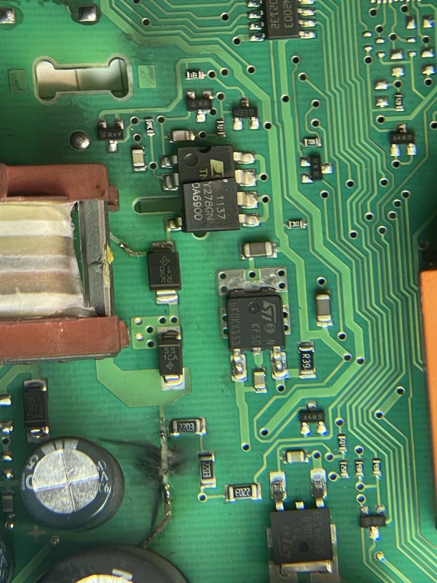

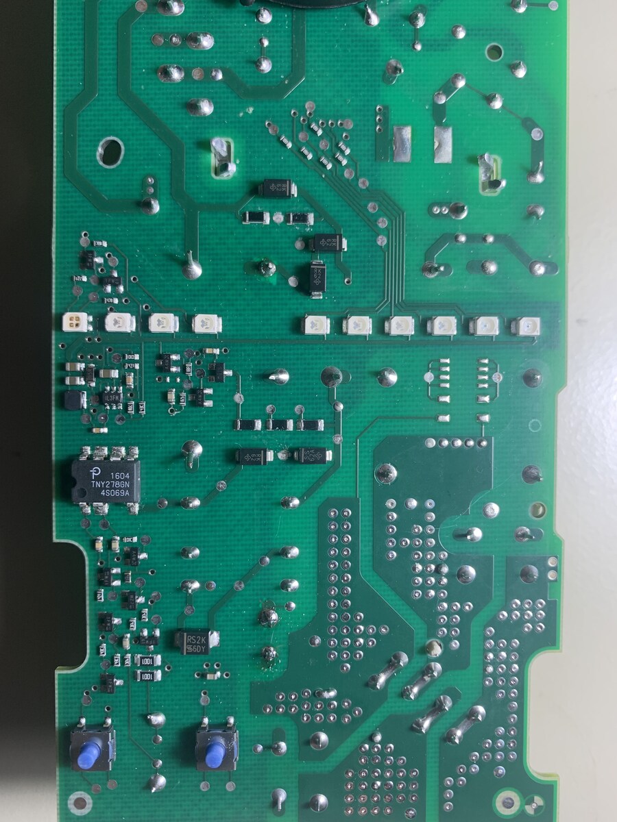

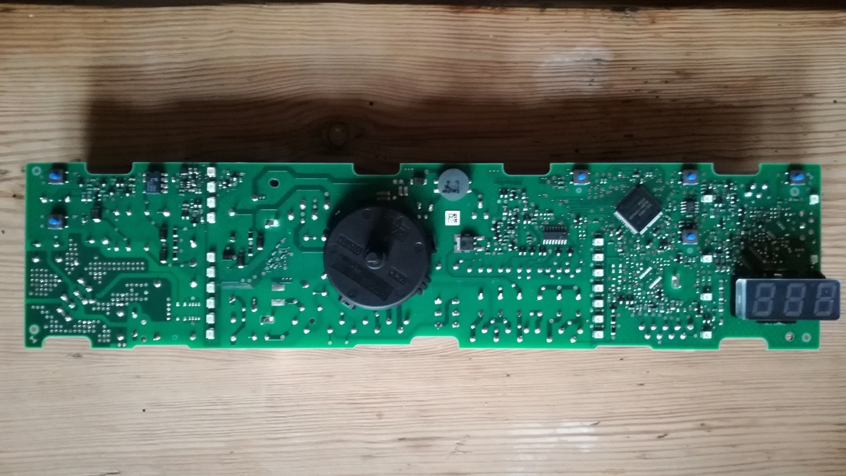

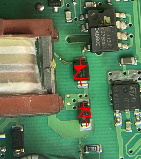

Moin,
bei mir ist jetzt auch eine Miele WaMa Platine gelandet - TNY278GN
scheint nicht mehr zu laufen;
ist wohl still gestorben, 300V am Elko, nix an den Ausgangselkos - Rest
ist alles noch ok;
D-S normal messbar (Body-Diode erkennbar)
seltsam: zw.Pin 2 des TNY und Masse messe ich 22Ohm - scheint mir nicht
ok zu sein - vielleicht kann jemand das bestätigen ?
hab mal 2 TNY bestellt - vermute, dass das alles war - die billigen
220u/35V Samxon fliegen natürlich auch mit raus,
den 47u/400V Samxon werde ich wohl drinlassen
aus eurer Sicht ok oder weitere Hinweise ?

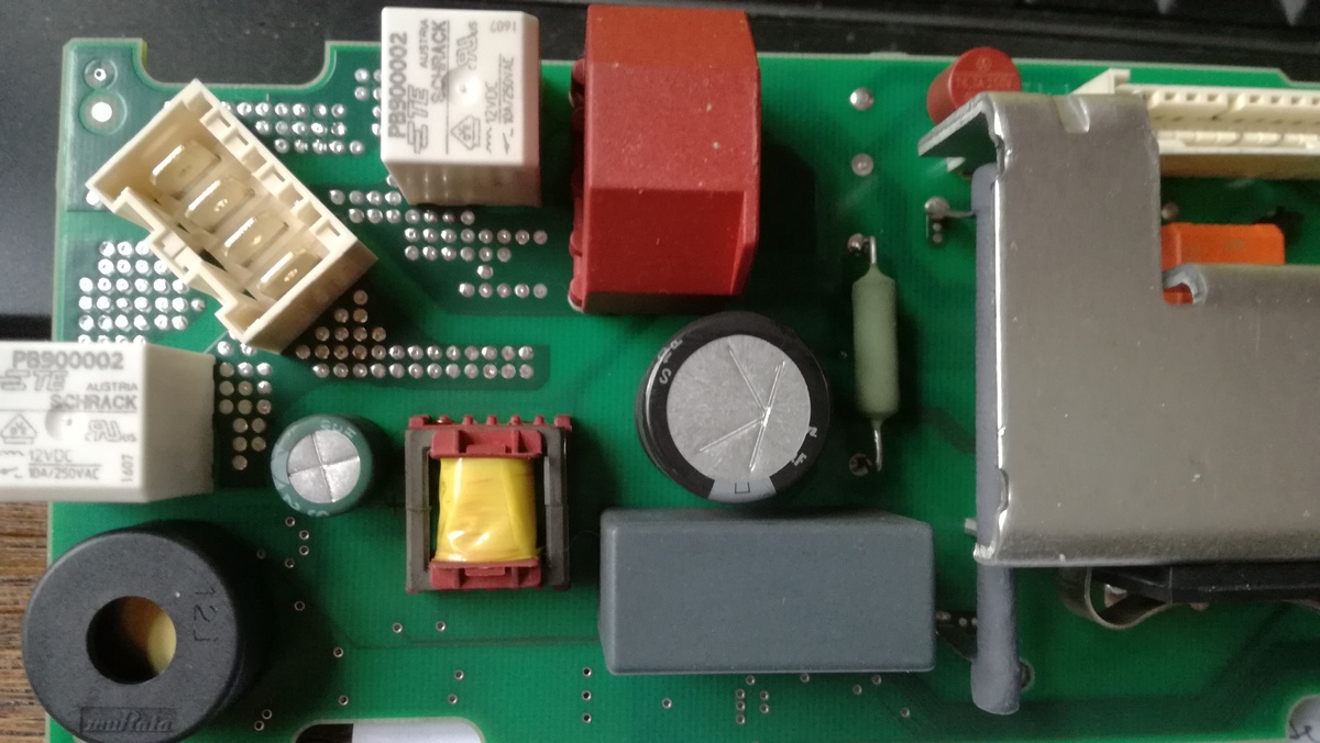

von Gerald B. (gerald_b)
Wenn schon, dann richtig. Ich hatte schon Schaltnetzteile, da war der
Zwischenkreiselko mausetot und keine Kapazität mehr messbar.
Wenn Pin 2 niederohmig, kann der Kondensator, der von diesem Pin auf
Masse geht, Schluss haben.
Der ist der Energiepuffer, für das IC, bis der Schaltregler in der
nächsten Periode wieder was nachliefert. Wenn der C tot ist, geht da
auch nichts.
Nächste Kandidaten wären der Optokoppler (kann altern und die IR-Diode
nachlassen) und wenn vorhanden, der TL431 oder irgendwelche Z-Dioden.
von Peter K. (chips)
den hab ich natürlich mal abgehängt, der ist ok
Ergebnis: TNY und die Elkos getauscht - geht wieder !
TNY ist still gestorben - Messbar auffällig waren nur die 22Ohm von Pin2
gegen Masse
was sich Miele da hat einfallen lassen:
per Taster wird 220V auf das Netzteil gelegt, dann läuft der uC an und
überbrückt über ein Relais quasi den Taster und hält sich am Leben -
nach Ende des Waschprogramms schaltet er irgendwann das Relais aus und
macht alles stromlos - Stby Aufnahme ist dann 0W - nicht schlecht !

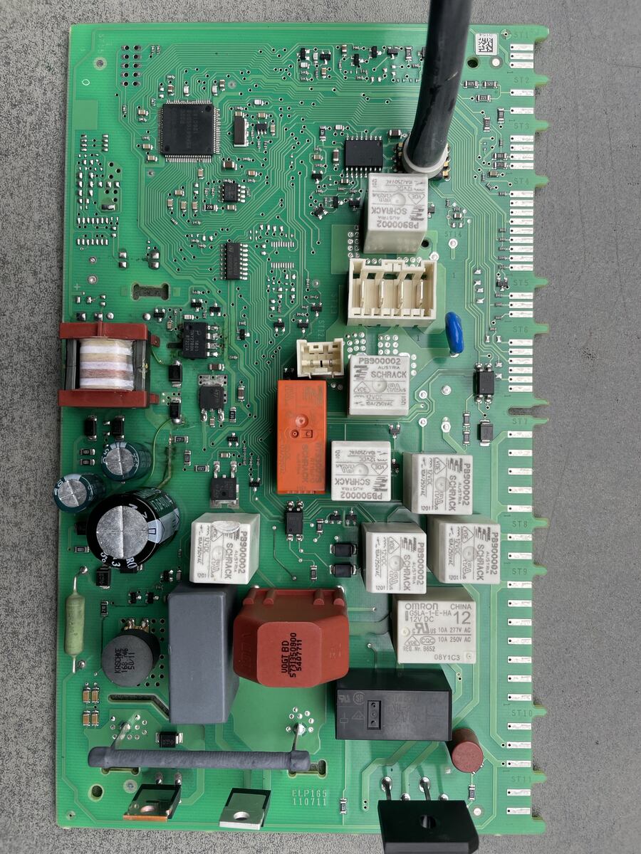

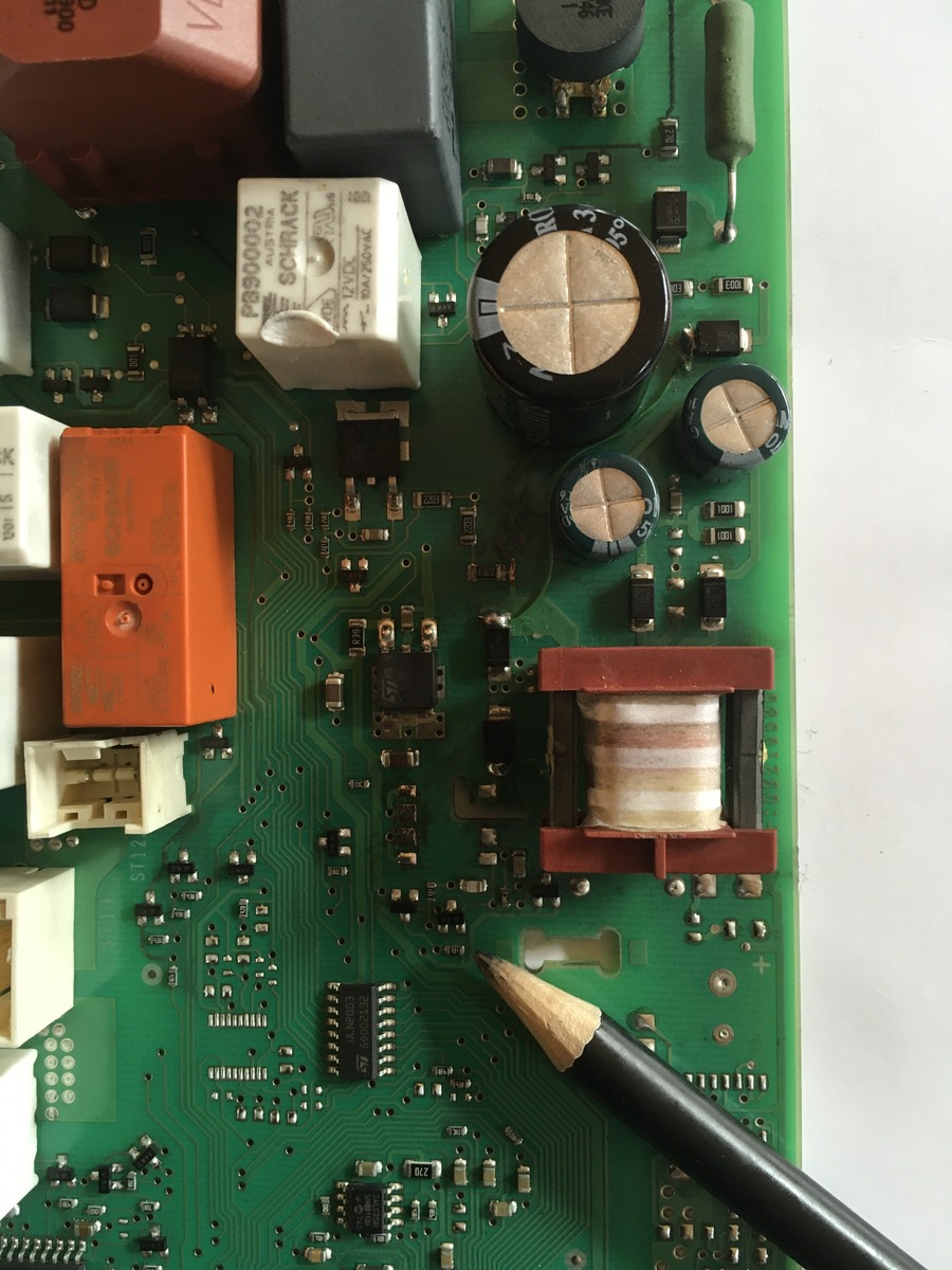

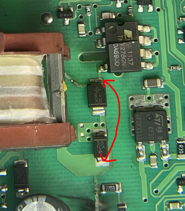

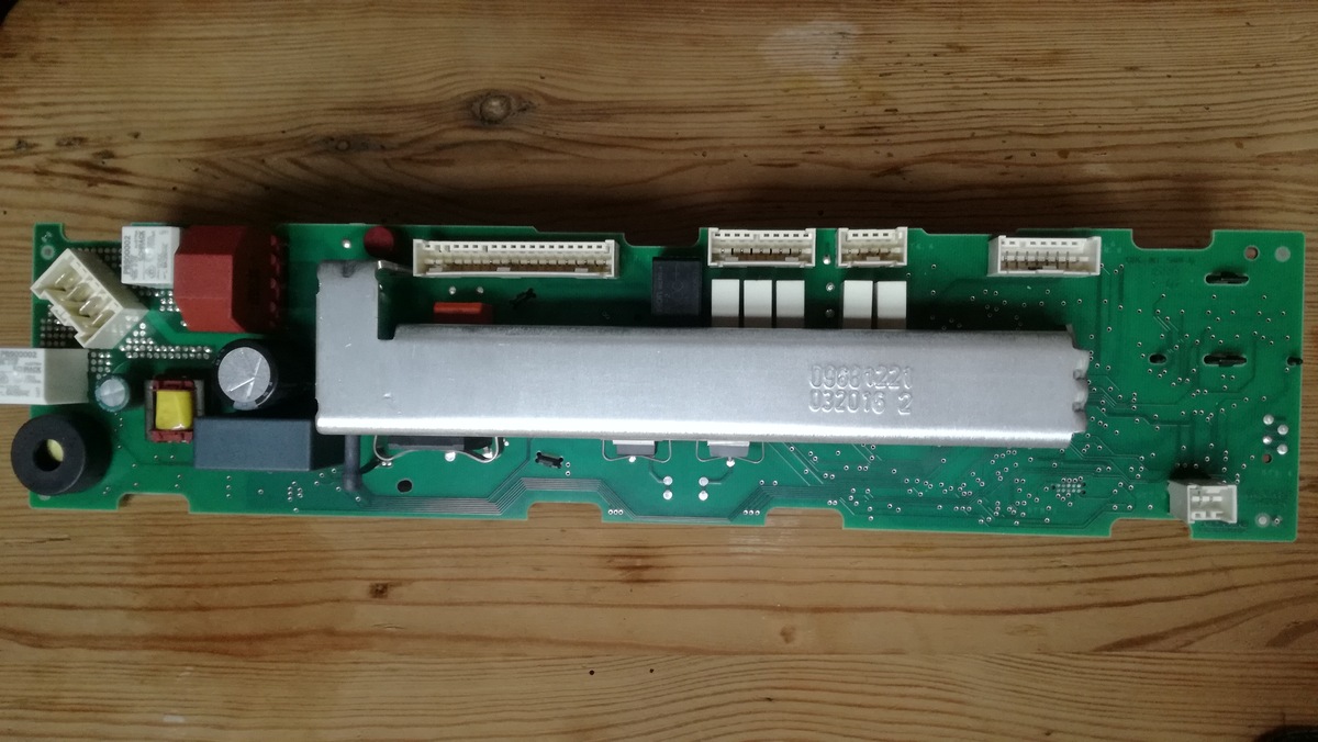

von Peter L. (oe6loe)
am Foto siehts so aus, als hätte das Netzteil  keine galvanische
Trennung?
Das Bedienteil und alle Sensoren liegen daher auf Netzpotential?
ja
Schwein gehabt. Bei mir hatte der TNY gleich noch den Trafo mit in den
Tod gerissen. Musste ich neu wickeln.
Peter L. schrieb:
> als hätte das Netzteil  keine galvanische Trennung?
Yep, die Isolation erfolgt von der Platine nach draußen bzw. durch
Relais zu den Lastkreisen.
Das hatte das Neuwickeln des Trafos auch einfach gemacht, da man sich
nicht sehr um die Zwischenisolation Gedanken machen muss.

von Alfred (alfredg)
Bei meiner Miele hat es auch das Modul ELP165-S getroffen.
Die Maschine hat 11 Jahre ihren Dienst ordentlich getan.
Mechanik scheint noch Top zu sein.
Deshalb habe ich in der Elektronik gesucht.
Der TNY278GN ist "explodiert" und ein Stueck Leiterbahn zum 47uF Elko
ist durch. Auch eine Leitung vom einzelnen Pin des TNY278GN zum Trafo
hin scheint angekokelt zu sein.
Habe nun TNY278GN bestellt und die Komponenten drum herum gemessen.
Werte sind plausibel.
Sorgen macht mir der Trafo.
Ich konnte nur eine Spule ausmessen. Der Rest wird wohl durch sein.
Hat jemand eine Ahnung, ob man den Trafo irgendwo nachbestellen kann ?
Gibt es irgendwo einen Schaltplan zu diesem Modul oder zu der Schaltung

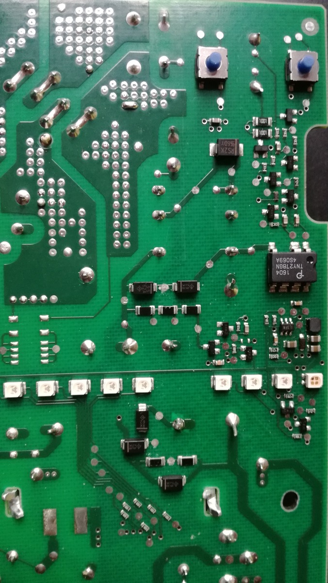

Hier sieht man den defekten TNY278GN.
Eine Leiterbahn zum 47uF Elko ist durch.
Auch die zum Trafo ist unterbrochen.
Mittlerweile habe ich den TNY aufgelötet und die Leitungen überbrückt.
Der NPN Transistor (1FW) direkt neben dem TNY hat wohl auch etwas.
Tausche ich gegen BC847 aus. mal sehen, was ich da noch hab.
Am Trafo kann ich nur Durchgang messen zwischen den zwei vereinzelten
Anschlüssen. Der 2-er Block hat mit dem 3-er Block keine Verbindung.
Vielleicht ist der Draht durch. Mit Block meine ich die Paarungen auf
der PCB. Die Pins sind dort miteinander verbunden.
Warte nun auf den TNY278GN….
Grüße

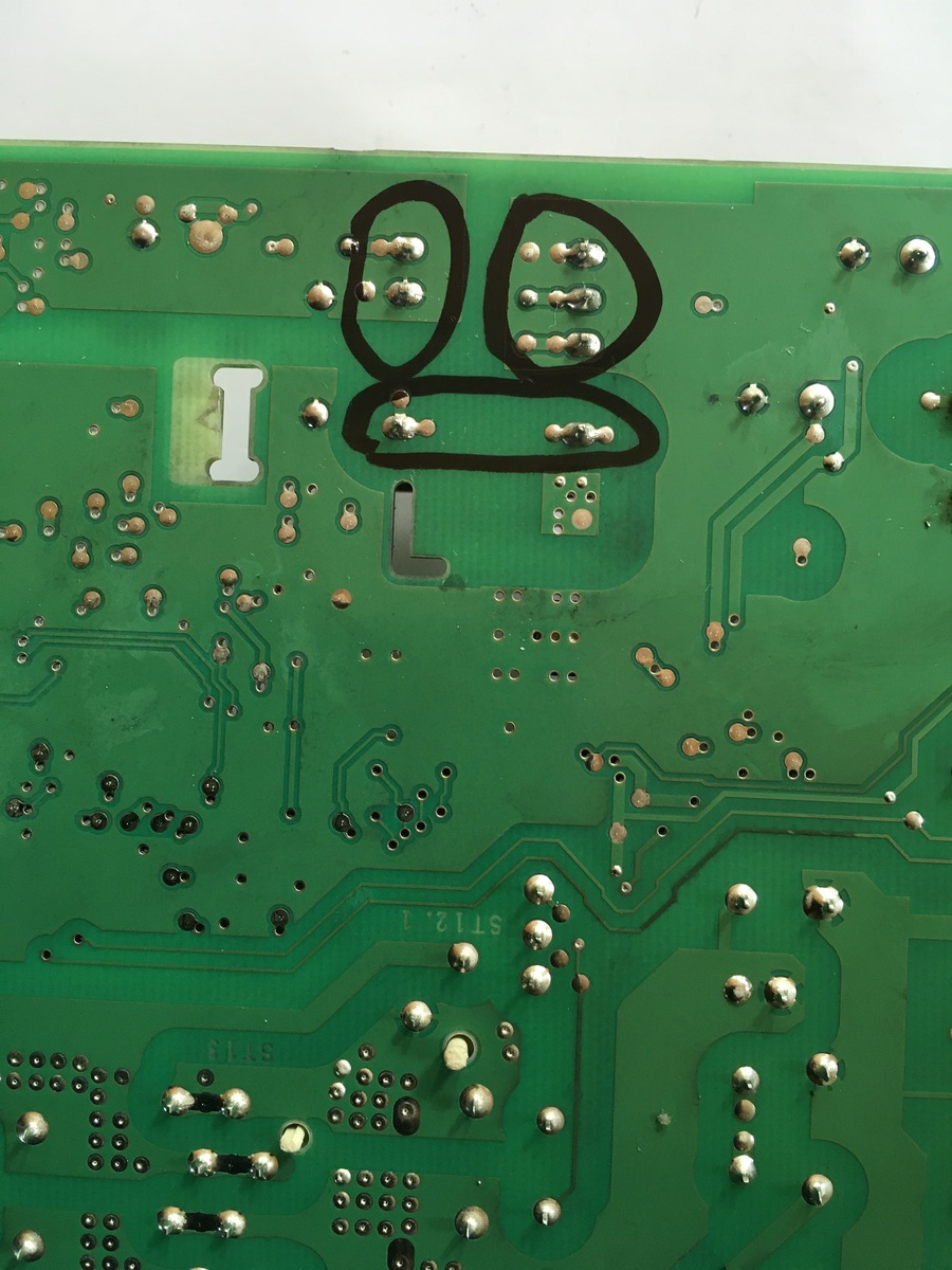

Unterseite PCB. Ansicht Trafo.
Habe den mal umrandet.
Verbindung ist da zwischen den einzelnen Pins.
Mit Haken markiert.
Darüber die anderen Pins, die von links nach rechts keine Verbindung
messen lassen.
Grüße
Hmm, laut dem Foto sind die Pins in den Plöcken nicht unbedingt
miteinander verbunden. Sehe ich jetzt in der Vergrößerung.
Muss da wohl nochmal dran und mir vielleicht auch mal eine Lupe
besorgen.
Mit dem Alter lassen die Augen deutlich nach … :-(

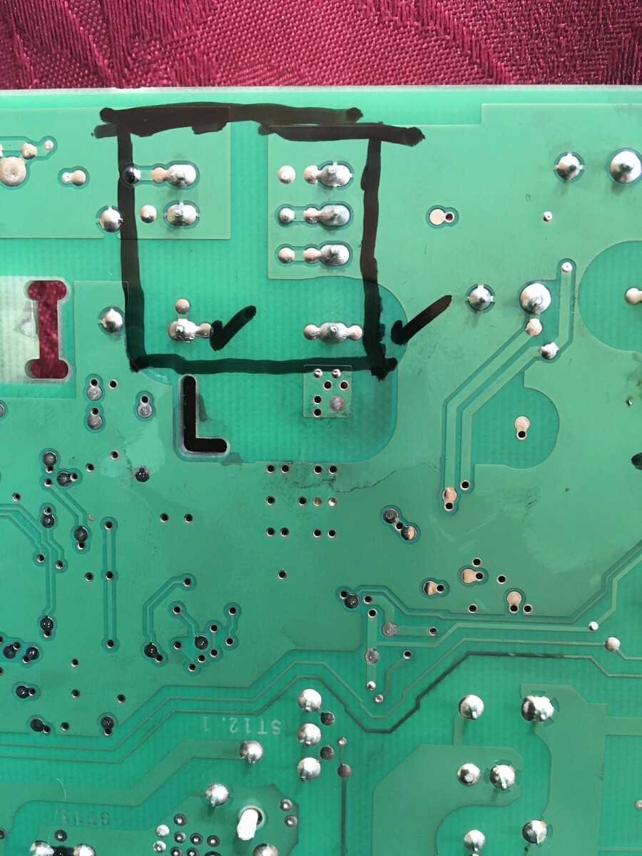

von H. H. (Gast)
Die Primärwicklung kannst du zwischen diesen beiden Pins messen, bei
ausgelötetem Regler.
Diese sind miteinander verbunden.
Hmm, dann könnte der Trafo doch noch ok sein.
von H. H. (Gast)
Ja, das sieht gut aus. Prüfe aber auch die beiden Dioden des
Klemmglieds!
Ja, da messe ich Verbindung mit ca. 1 Ohm.
Gruß und Danke
Weis nicht welche Du meinst.
Ich habe alle Dioden in der Nähe mit Multimeter-Diodentest geprüft.
Eine Richtung sperrt und die andere Richtung zeigt immer die etwa 0.45V
an.
Gruß und Danke
Nicht bloß den Widerstand messen, vor allem die Induktivität. Die darf
nicht bloß 1 μH oder so sein (war sie bei mir, alle Windungen zusammen
geklebt). Es sollten primär aber auch ein paar Ohm Gleichstromwiderstand
zusammen kommen.

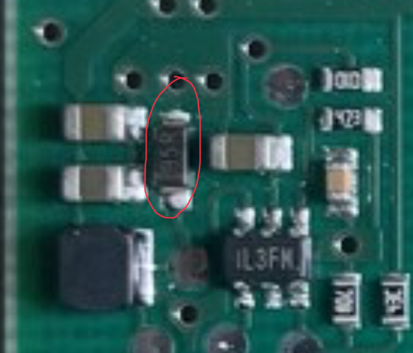

Dieser Transistor (Bleistift) muss auch getauscht werden.
Kein Durchgang. Andere sind wohl ok.
von H. H. (Gast)
> Kein Durchgang.
Marking "1F"? Das ist ein BC847B von Nexperia.

Alfred schrieb:
> Zwischen welchen Pins sollte ich welche Induktivität messen ?
Du hast eine Primärwicklung, die deutlich ohmschen Widerstand und
Induktivität haben sollte. Ich weiß nicht mehr genau, ob es zwei
Sekundärwicklung getrennt oder bereits intern in Reihe sind. Die haben
wenig Widerstand aber auch deutlich Induktivität. Die machen 5 V für die
MCU und ich glaube 24 V für die Relais.
Bei mir war die Primärwicklung völlig Matsch. Die Sekundärwicklungen

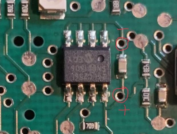

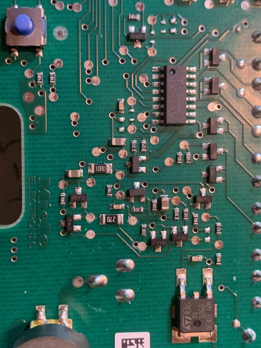

Habe den TNY278GN ersetzt und die Leiterbahnen geflickt.
Heute alles wieder eingebaut und Stecker in Steckdose.
Eingeschaltet und … Läuft !
Ein Punkt ist mir im Testlauf (Schnellprogramm 20min ohne Wäsche)
aufgefallen. Wenn die Trommel beim Schleudern die Drehzahl ändert, dann
flackert das Display. Ich höre auch Relais klackern.
Vielleicht ist da eine Spannung nicht ganz sauber oder irgendwo zu wenig
Strom.
Vielleicht könnt ihr mir ein paar Messpunkte in die Bilder eintragen.
Dies kann ich bei mir nachmessen bzw. die Nächsten haben eine
Hilfestellung für die eigene Überprüfung.
1. Rechts oben über der Gleichrichterbrücke scheint die Eingangsspannung
(230VAC) an den beiden äußersten Pins anzuliegen.
2. …
Grüße

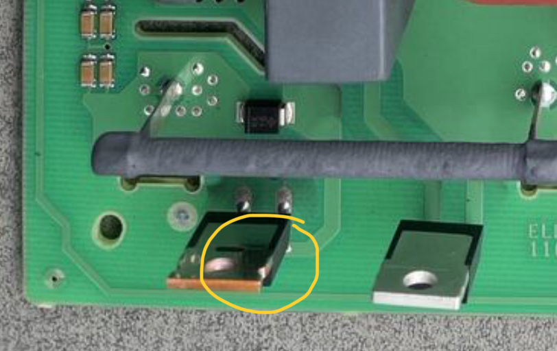

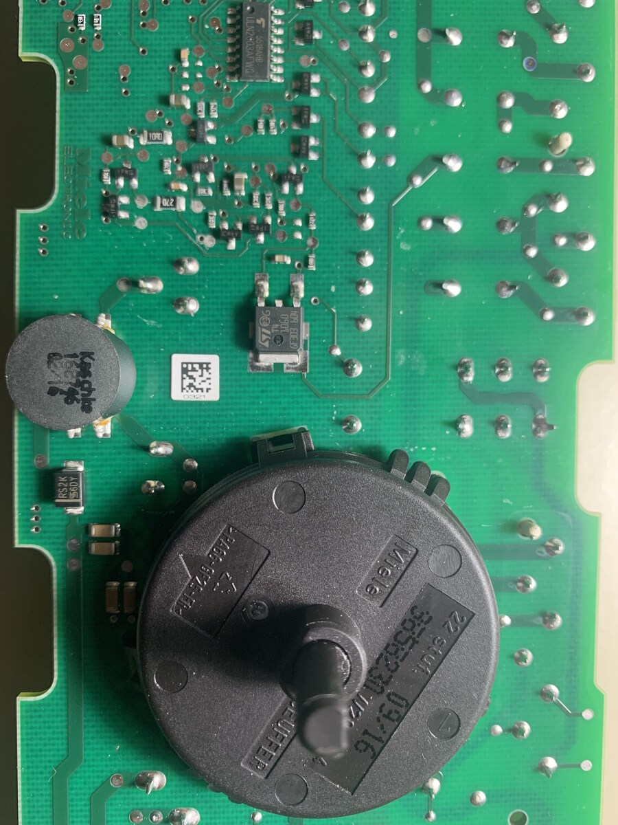

von Harald A. (embedded)
Ist das Bauteil in Ordnung? Ist das in Verbindung mit dem Lastwiderstand
darüber eine Art Dämpfung für Induktionsspannung beim Abbremsen? Da kann
hhinz sicherlich etwas dazu sagen.
von H. H. (Gast)
> Lastwiderstand
Das ist der IGBT für die PWM des Motors. Daneben ist die Freilaufdiode
in ebenfalls TO-220 zu sehen. Wenn da was defekt wäre, dann würde der
Motor gar nicht laufen.
Die Symptome deuten darauf hin, dass die Zwischenkreisspannung
zusammenbricht. Also mal auf auffällig hohen Widerstand vom
Netzanschluss bis zum Zwischenkreis prüfen.
> zusammenbricht.
Am besten misst man das natürlich im ausgebauten Zustand am Trenntrafo.
Weiß nicht, ob ich irgendwo die Schaltplanskizze liegen habe, die ich
damals gemacht habe. Kann ich erst in ein paar Tagen danach suchen.
H. H. schrieb:
> Das ist der IGBT für die PWM des Motors…
> zusammenbricht.
Beeindruckender Wissensstand mal wieder!

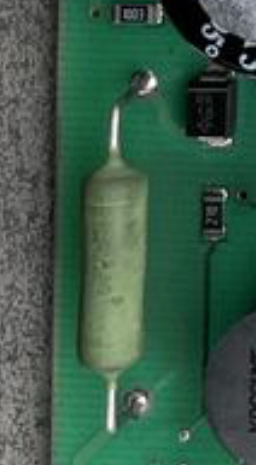

Der Widerstand im Bild scheint ja vor dem Zwischenkreis zu liegen, kann
das sein? Könnte doch sein, dass dieser durch das Ableben des TNY in
Mitleidenschaft gezogen wurde?
von H. H. (Gast)
Wäre möglich.
Bei mir war er es interessanterweise nicht, obwohl der explodierte TNY
den vorgelagerten LSS gefeuert hat. Aber nachmessen kann man den
allemal.
Um die Belastungsfähigkeit der 24-V-Schiene zu testen, kann man ja auch
im ausgebauten Zustand mal ein oder zwei Relais manuell anziehen lassen,
indem man deren Steuertransistor brückt.
von Frank O. (frank_o)
Sieht zumindest auf dem Bild so aus, als hätte der mehr Temperatur
bekommen, als er aushalten kann.

Der Widerstand war damals, glaube ich, in Ordnung. Entweder 120 Ohm oder
200. Weiß es nicht mehr genau und messe den deshalb nochmal aus.
Hab mich gerade an die Miele gequält und den grünen Widerstand gemessen.
Der hat genau 119 Ohm.
Hab noch alle 1FW und A4W SOT23 Transistoren verglichen. Habe drei, mit
unterschiedlichen Werten, evtl. durch Parallelschaltung anderer
Komponenten und einen 1FW, bei dem ich nur noch eine Diode messen kann.
Denke der muss getauscht werden. Der hängt an Pin 1 vom TNY278.
Muss mal schauen was 1FW und A4W für welche sind.
Schaltplan: ich orientiere mich am Beispielplan aus dem Datasheet des
TNY278.
In der Maschine unter Spannung werde ich erst messen, wenn es mir wieder
ein wenig besser geht. Denke noch 1-2 Tage, dann wird das Schlimmste rum
sein. Mit heißem Kopf im kalten Keller ist nicht so gut.
Maschine läuft wieder komplett!!!
Hoffe sie hält auch… ;-)
Musste noch ein Teil tauschen. Weiter oben ist ein Bild bei dem der
Bleistift drauf zeigt. Glaube da wird die TNY278GN Ansteuerung verodert.
Beim Messen war das Teil verdächtig. Hab’s nun ausgetauscht.
Vielen Dank für Eure Hilfe.
Mal sehen, ob ich noch eine angepasste Schaltung zum TNY278GN
hinbekomme. Dann lade ich sie noch hier hoch.
Viele Grüße
Ohhh nein….
Maschine wieder aus. Dabei lief sie wieder ganz normal.
Glaube die will unbedingt auf den Wertstoffhof.
Hab die Leiterplatte wieder ausgebaut.
Scheint eine Diode (Nähe grüner 120 Ohm Widerstand) durch zu sein, denn
sie sperrt nicht mehr. Hat Durchgang in beide Richtungen.
Die anderen auf der Platine sperren.
Aufdruck : RK 18
Hat jemand eine Ahnung, was das für eine ist.
Google will mir da nicht helfen. :-(
Alfred
von H. H. (Gast)
Alfred schrieb:
> Aufdruck : RK 18
Wohl RS2K von Vishay.
Erstmal vielen Dank für die rasche Antwort !!!!
Dann werde ich mal ein paar RS2K (Vishay) bestellen.
Zum Test, ob da noch mehr defekt ist, habe ich vorab anstelle des RK 18
eine 1N4007 eingesetzt. Hatte nur diese in der Schublade.
Das das Programm lief komplett ohne Störung durch. Denke, dann ist es
diesmal wohl nur diese Diode gewesen.
Viele Grüße

von Jörg (fummelking)
COM an 4: S-4 = 0,5V
COM an S: S-4 = OL
Scheint in Ordnung zu sein oder?

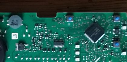

Aber dazu sind deine Fotos zu unscharf.
H. H. schrieb:
> Als nächstes dann die Versorgungsspannung des µC, da müssten 5V sein.
Wo muss ich 5V messen?
Von welchem Teil der Platine soll ich ein besseres Foto übermitteln?

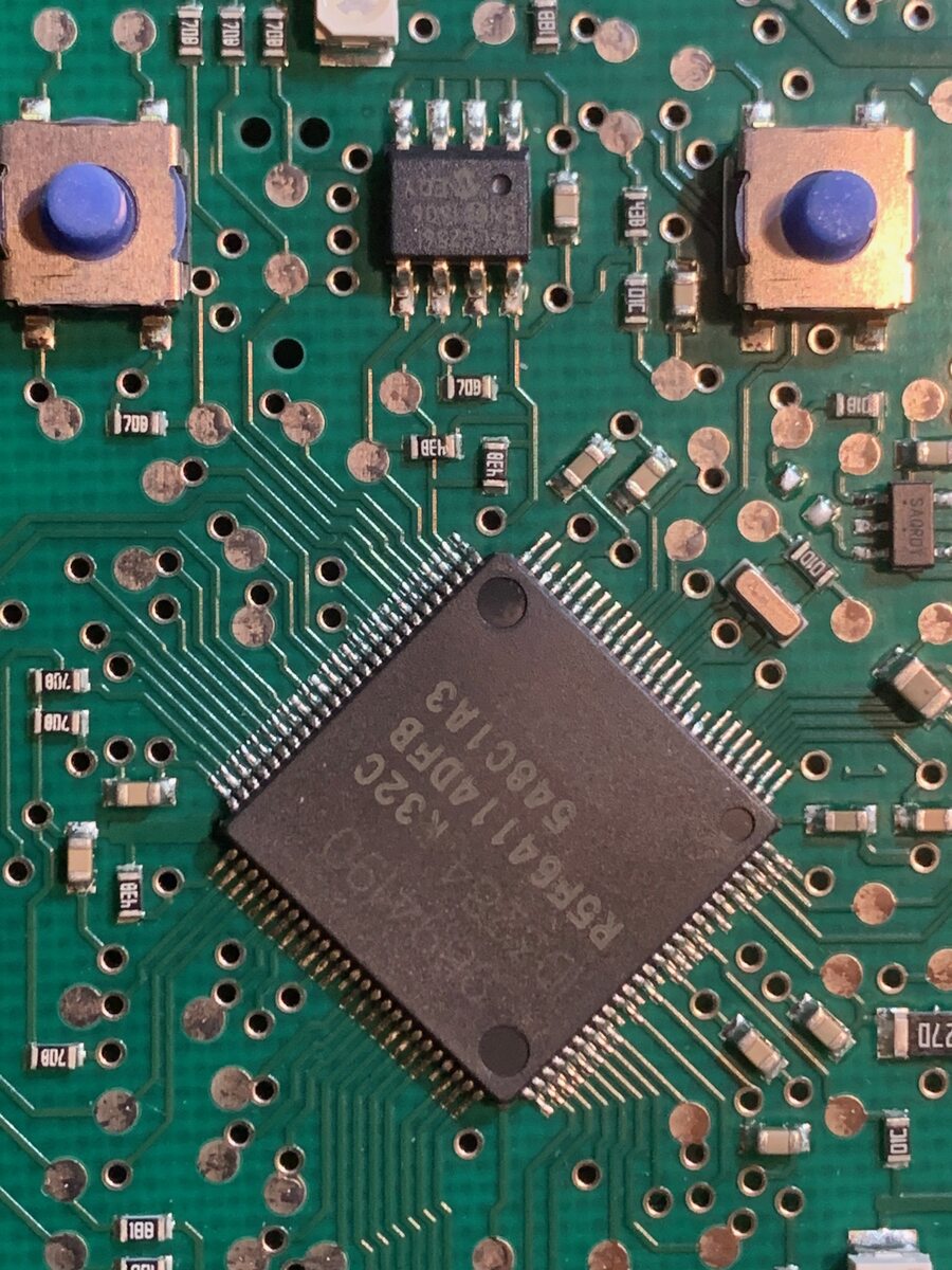

von H. H. (Gast)
Siehe Anhang.
Neuer Ausschnitt
von H. H. (Gast)
Man sollte die Markings der ICs und die Leiterbahnen schon erkennen
können.
Wenn Du mit dem Smartphone fotografierst gehe soweit weg(!) bis alles
knackscharf ist und mache dann einen Bildausschnitt noch auf dem
Smartphone. Spiele außerdem mit der Beleuchtung und vor allem dem
Blickwinkel, bis Du die Aufdrucke auch auf den kleinen Bauteilen
einwandfrei lesen kannst.
Welcher IC ist wichtig?
Messe doch mal z.B. hier die Spannung
=0V
von H. H. (Gast)
Guter Vorschlag.
Evtl. ist das hier der Umsetzer für 12V auf 5V (oder sind es hier 3.3V?)
von H. H. (Gast)
Jörg schrieb:
An den beiden Punkten, wo Du vorhin gemessen hast, bitte mal im
stromlosen Zustand auf Durchgang testen. Es sollte evtl. kurz auf
Durchgang piepen und dann relativ hochohmig werden.
1,25 Ohm, ohne Anstieg
von H. H. (Gast)
Unabhängig von der Polarität?
Also ein Kurzschluss auf der 5V (bzw. 3.3V) Schiene. Vermutlich hat
hhinz recht und einer der kleinen Keramikkondensatoren verursacht den

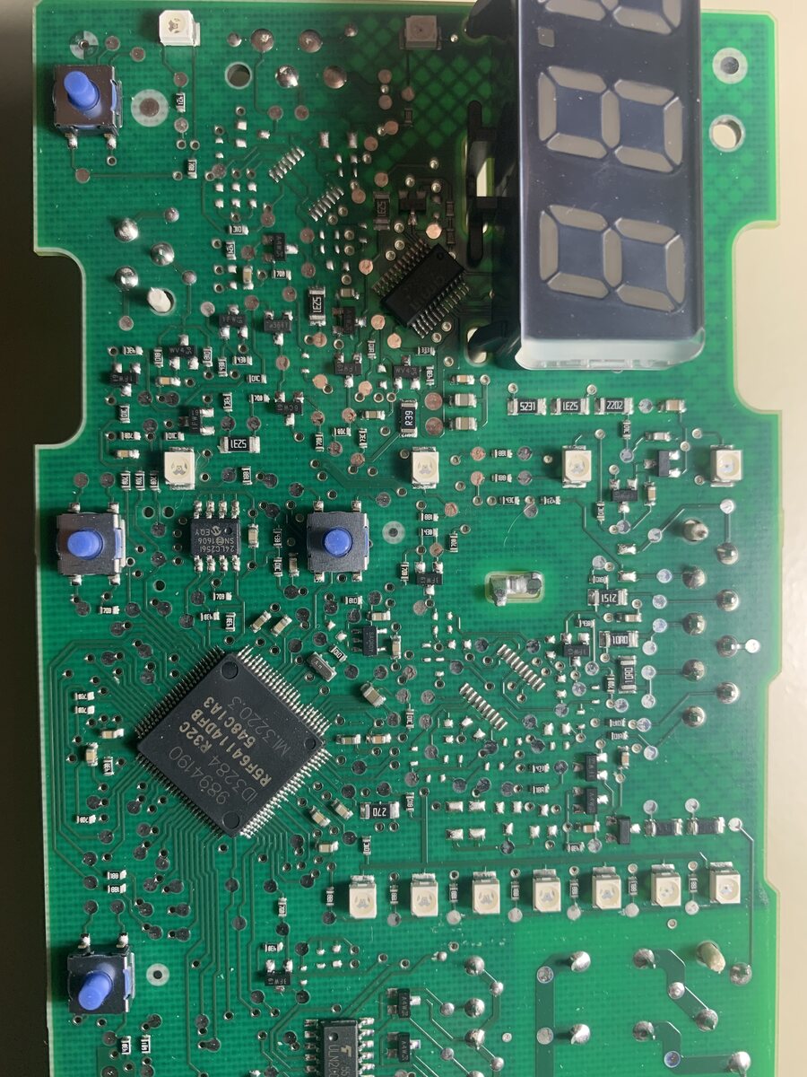

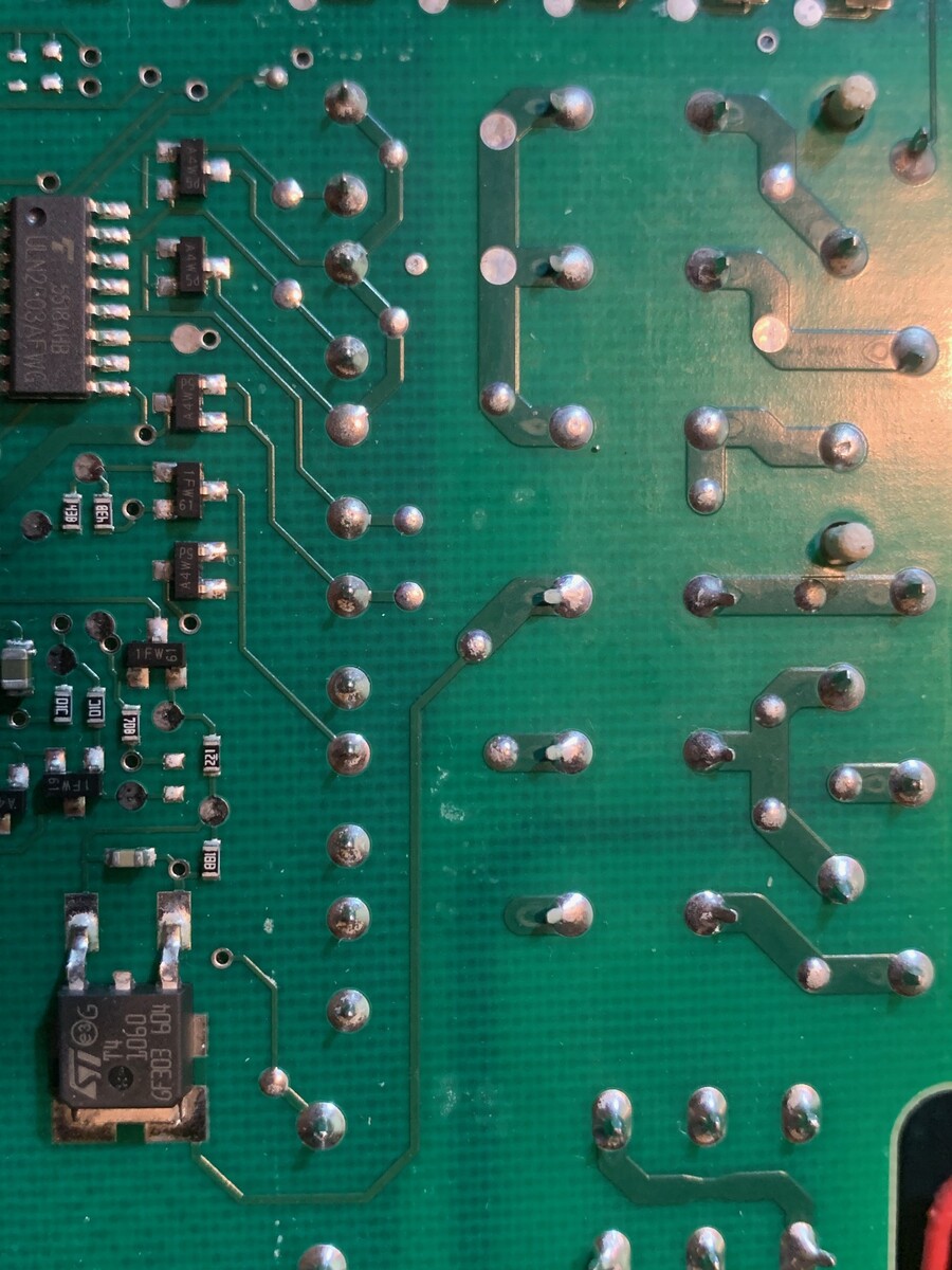

Und mache nochmal richtig gute Fotos (z.B. in 3 Abschnitten) von der
Unterseite, wo man die gesamte Platinenbreite im Bild hat, nicht solche
beliebigen Ausschnitte.

@hhinz: Kennst den (vermutlichen) Buck im SOT-23-6 im Bild oben?

Foto müsste etwas besser sein.

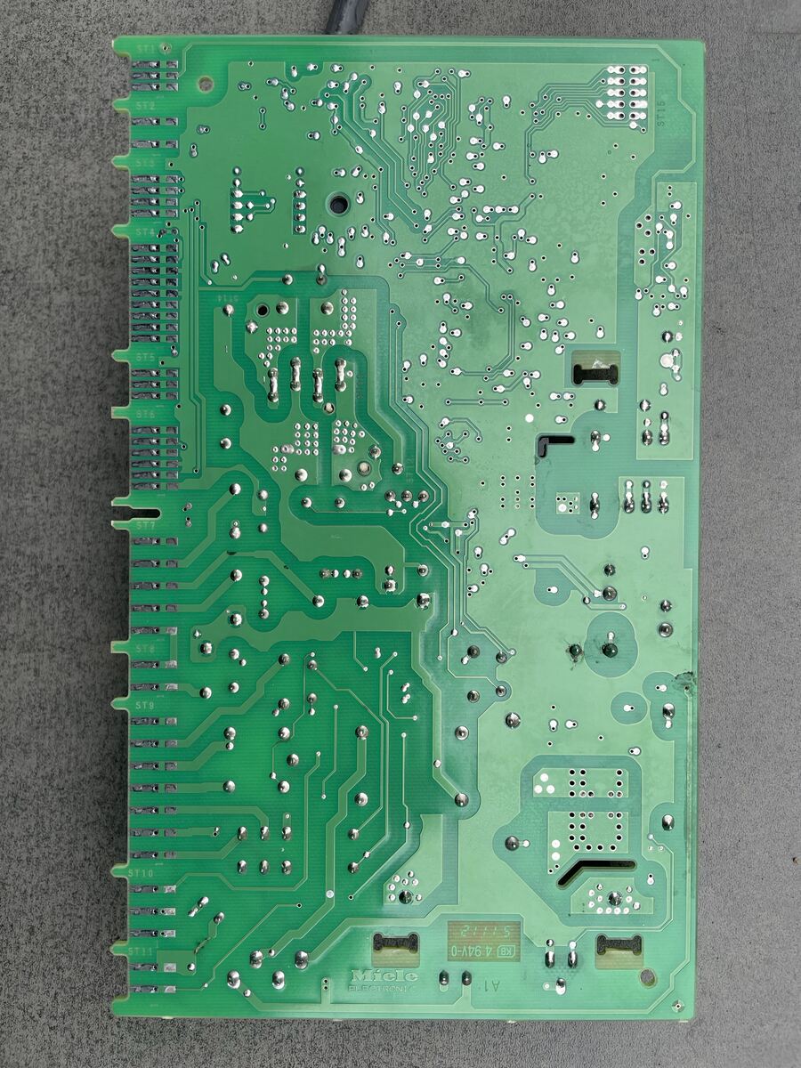

von H. H. (Gast)

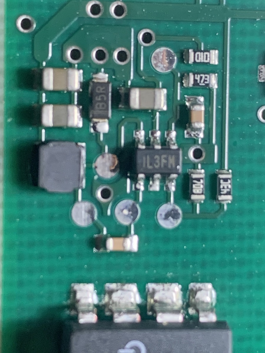

Naja, sieht nach Monolithic Power Systems aus, Marking "L3".
Schöne Fotos, perfekt! Also dem Layout nach ist das der Schaltregler für
die uC-Betriebsspannung und damit wäre dann die Diode auch noch ein
heißer Kandidat.
von H. H. (Gast)
Oder "L3F".
Gibt halt ziemlich viele...
Könntest Du den besagten Schaltregler nochmal richtig gut und
knackscharf fotografieren? Mit dem Ausschnitt (o.ä.) wie in meinem Post

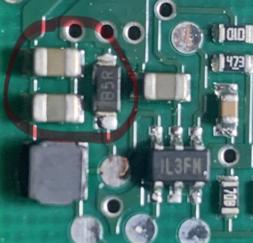

> heißer Kandidat.
Hier noch eine Detail-Aufnahme.
Ist das L3FN oder L3FM? Layout passt z.B. zum MP2259, der ist es vom
Marking her aber nicht.
Wenn Du Dir das zutraust (aber auch nur dann) könntest Du die 3 Bauteile
mal nacheinander auslöten und jeweils schauen, ob der Kurzschluss
verschwindet. Auf keinen Fall einschalten mit ausgelöteten Bauelementen.
L3FM

 Welche 3 meinst Du?
Ist dann der Kurzschluss an der Stelle, an der 1,25 Ohm messbar waren,
weg?

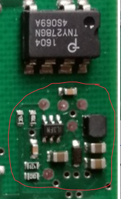

von H. H. (Gast)
Gefunden:
MP2357DT
Letzter Beitrag für heute: Davon ausgehend, dass MPS meist 0,8V
Feedbackspannung benutzt und der Teiler 27k4 zu 5k23 ist, werden hier 5V
generiert (und nicht 3.3V).
H. H. schrieb:
> Gefunden:
> MP2357DT
Perfekt! Offtopic: Warum baute MPS den als SOT und als TSOT? Thermal
Charateristics sind identisch.
Die 5 V kamen auch beim früheren Design mit einem Linearregler heraus.
